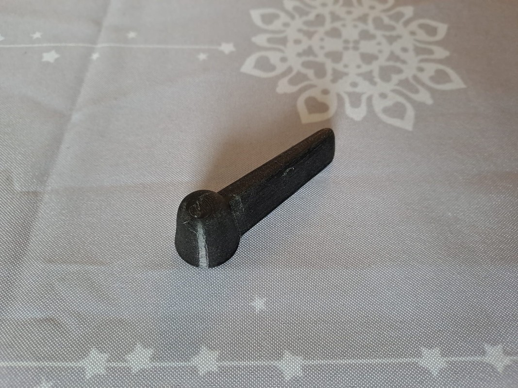

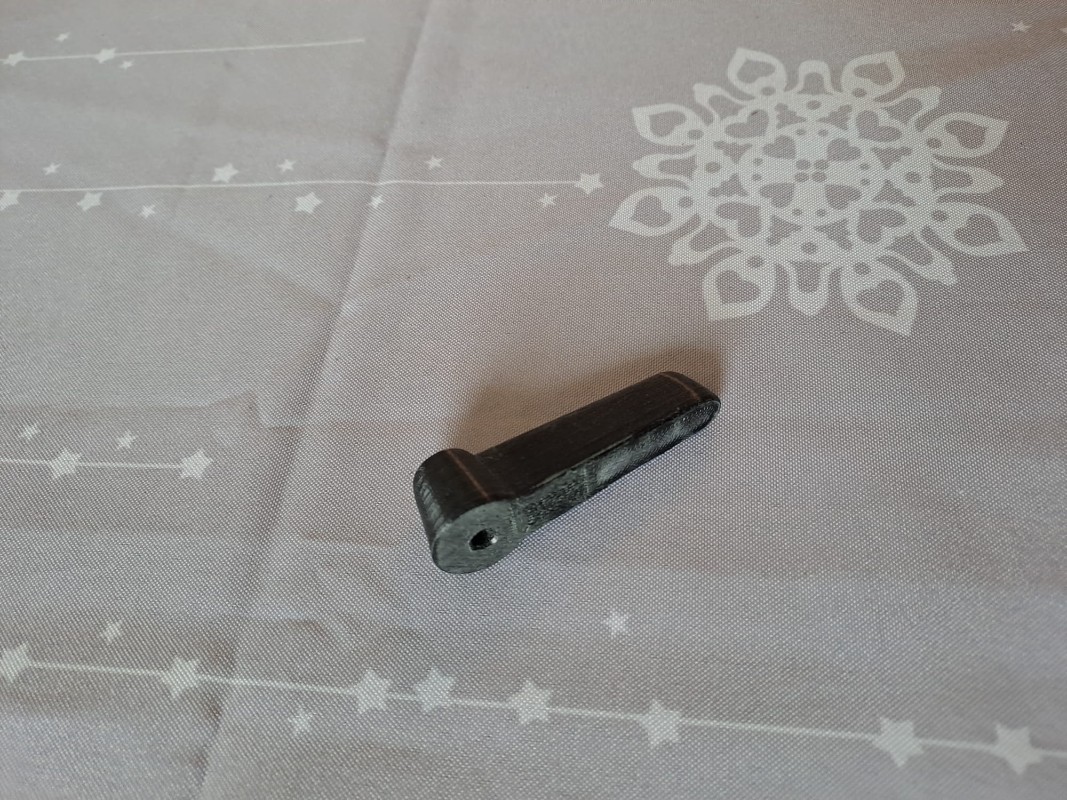

(Re) Salut à tous,

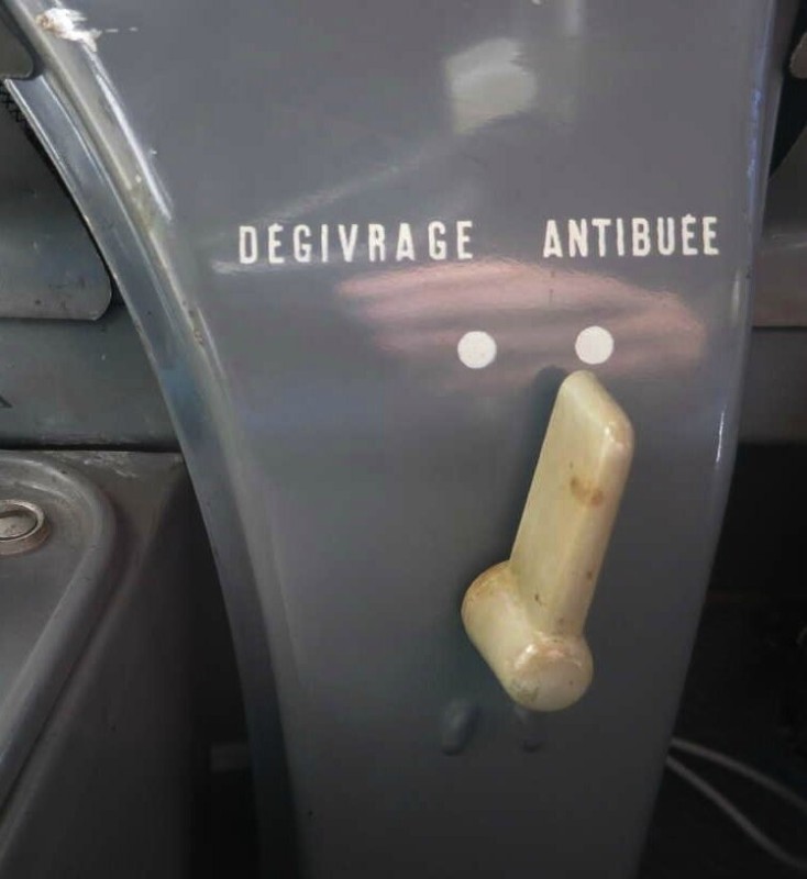

J'ouvre le bal avec une pièce déssinée et imprimée non pas pour moi, mais pour @Michael90 et sa 2CV AZ de 1961...
Il était à la recherche de la manette de commande de la buse de dégivrage, pas disponible en après vente... voilà à quoi ça ressemble :
Et voilà donc la pièce imprimée (PETG) :
Le trou et le méplat sortent évidemment de l'impression... 1 petit coup de ponçage et apprêt garnissant puis peinture et zou !

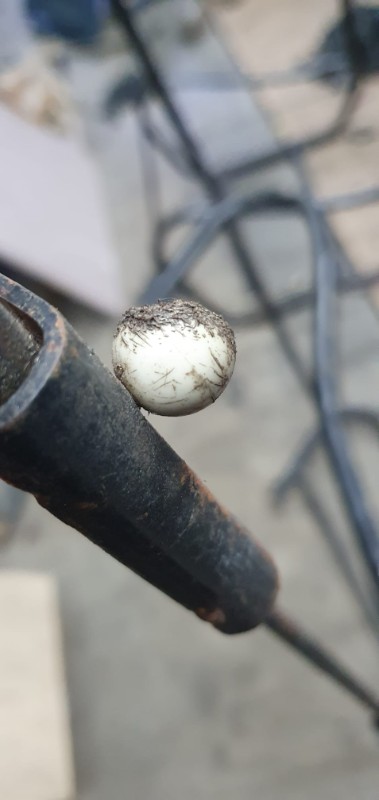

Je reviens à la charge : les 'bouboules' de commande de chauffage ou de tirette de siège, également imprimé en 3D en PETG puis apprêtée et peintes (il n'y a que l'apprêt sur les photos) :

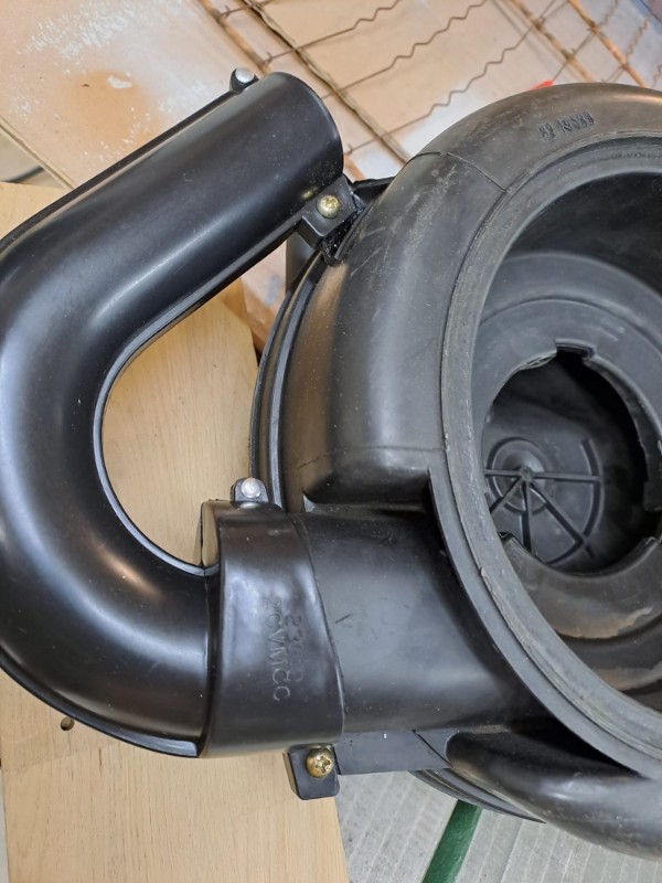

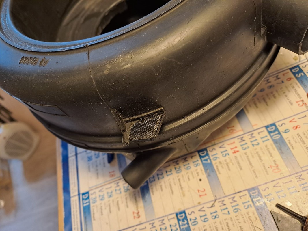

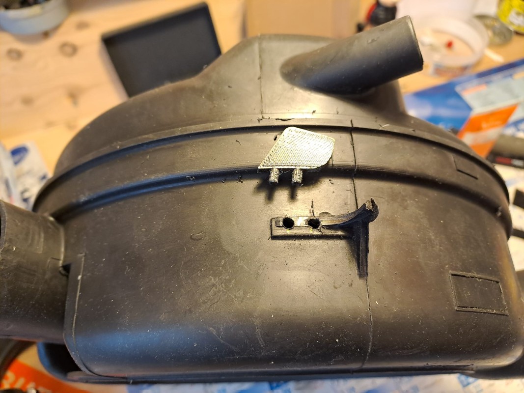

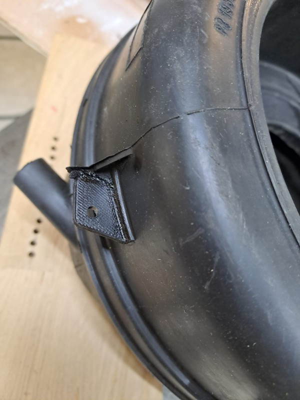

Encore une ! la patte de 'réparation' du filtre à air (cassée sur la plupart des bagnoles ;o) :
En PETG également,

Damien25 a écrit : 16 févr. 2026, 14:13 Salut,
Pour les boules rouges, tu peux les trouver içi : https://fr.aliexpress.com/item/40008907 ... pt=glo2fra
M5*16
Elles sont identiques

Merci,
Et chez nos revendeurs français aussi... mais comme ça prends 1mn à déssiner, pas beaucoup plus à imprimer et que ça coute une dizaine de centimes... autant les imprimer si on peut !

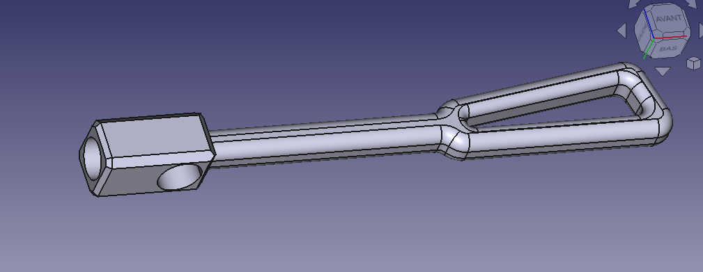

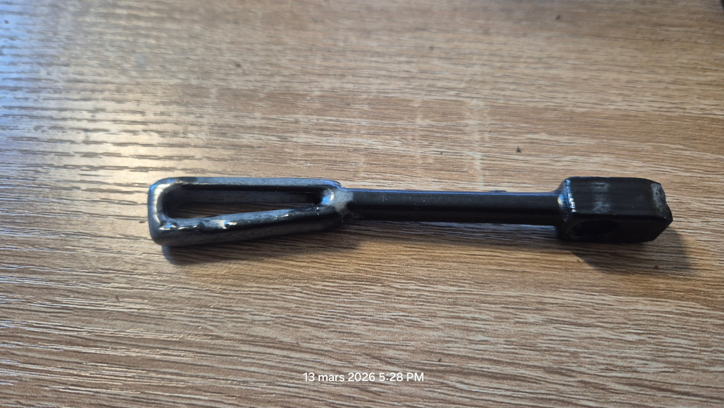

Salut a tous.

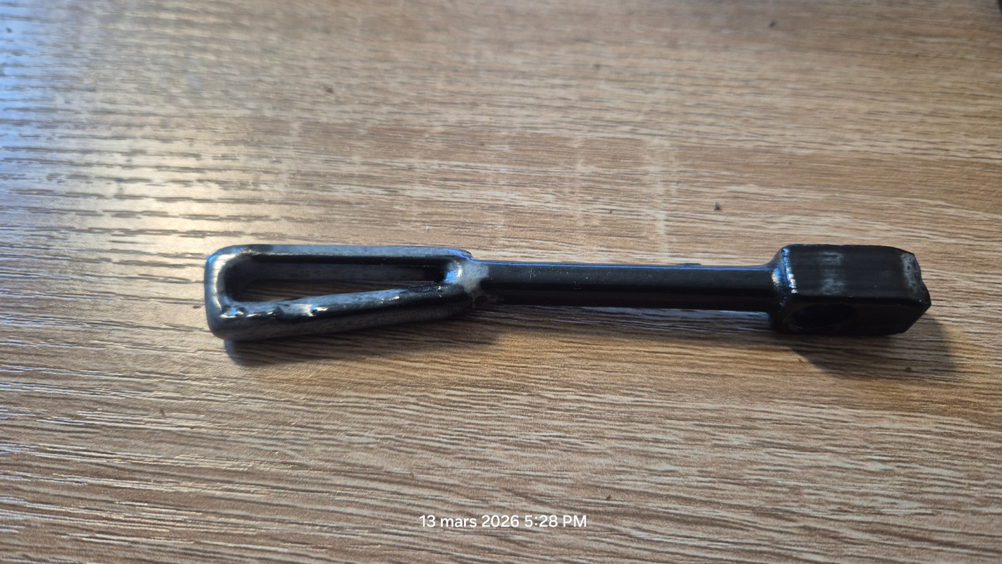

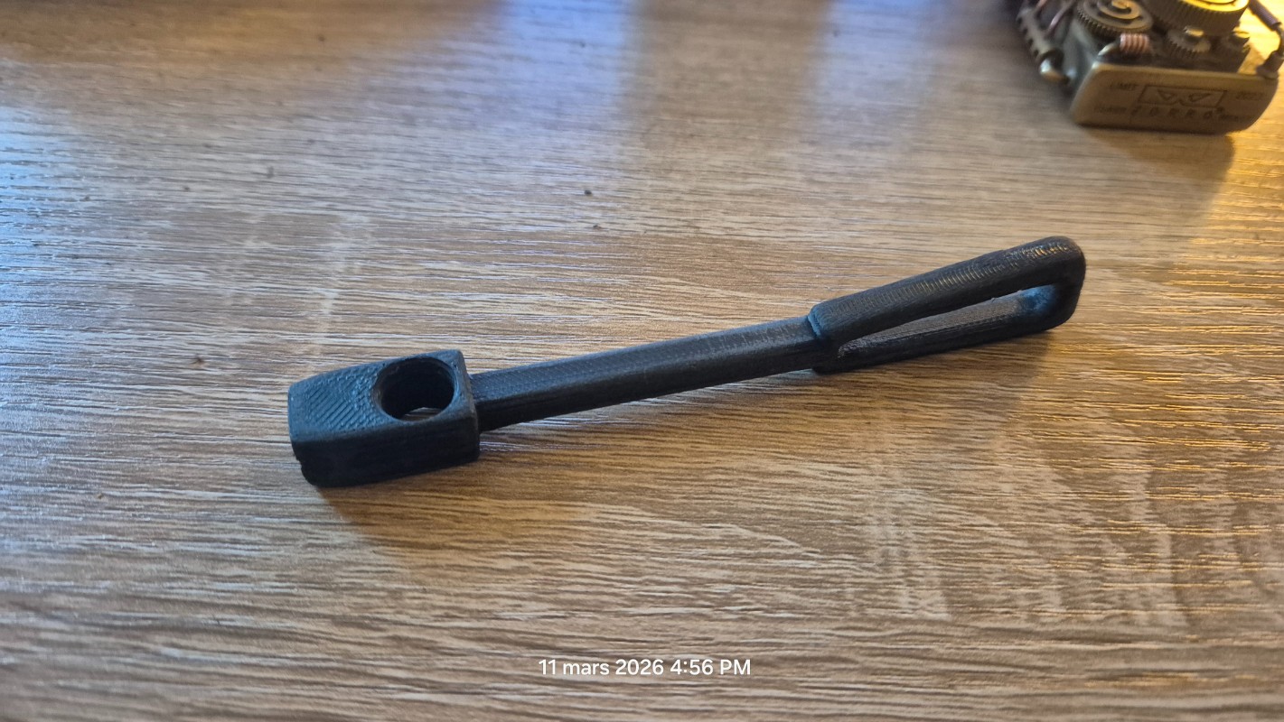

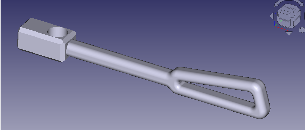

Je suis en train de bosser sur un commodo de clignotant renforcé :wink:
La version dispo sur thingiverse est déjà très bien et fonctionnelle mais présente 2 défauts :
Le premier est que la pièce a un très léger angle a la base de la partie triangulaire ( la base du triangle n'est pas parallèle a l'axe X ! ) ce qui rends l'impression extrêmement difficile avec des filaments techniques.
( voir carrément impossible avec du PEI par ex !... )
Et le second, au moindre défaut d'impression de la partie ressort + bille de contact le plastique trop fin se fends.
Il reste de la place dans le commodo pour plus de matière la ou c'est nécessaire !!!
On s'en fout que ce soit pas joli ! .... ca se vois pas !!!! :gnark:
La pièce bientôt dispo sur thingiverse, si non pour ceux qui veulent le STL et tester en avant première je le donne en MP.
C’est la première ébauche a imprimer, tester, et probablement poncer, la ou ca frotte ...
( @admin petite question, est il possible d’autoriser en fichier joints les formats .STL et éventuellement .FCStd et autres formats de conception 3d pour partager nos pièces ?
J'aurais bien aussi lister ici mes pièces déjà disponibles mais il y a bien plus que 3 liens. )

Petite MAJ du STL du commodo sur thingiverse et ajout d'instructions de montage :wink:
https://www.thingiverse.com/thing:7309810
Le plus important, (Y compris avec l'autre version " origine " ) : couper 2 à 3 spires du ressort pour un fonctionnement fluide sans forcer sur la pièce et montage a la graisse :wink:
Autre solution, trouver un ressort plus souple ( boite d'assortiment de ressorts a 10€ ou fonds de tiroirs ).
Une fois la pièce validé je mettrais aussi le fichier freecad a dispo.
Je vais peut-être même m’amuser a en faire de différents styles et formes pour le fun.
Voir même personnalisés si certains sont intéressé .
d'ailleurs si certains on des idées de pièces a faire, améliorer ou concevoir...je suis preneur.

Mise a jour sur thingiverse et ajout du fichier source Freecad 😉
Ca commence a être pas mal :

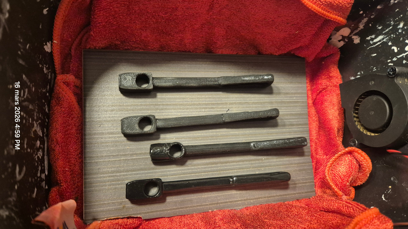

Des news de mon commodo de clignotant renforcé :
je tente un nouveaux Post-printing pour renforcer encore plus la pièce.
J'ai donc imprimé en ASA qui a les mêmes propriétés que l'ABS mais beaucoup moins sensible aux UV et aux reprises d'humidité.
( moins cassant avec le temps )
Mais ce qui est intéressant, c'est que lui aussi est soluble dans l’acétone :pouce:
Donc le lissage par vapeur d’acétone fonctionne, mais aussi la réalisation d'une colle ASA en faisant fondre les supports et impressions raté dans l’acétone
Et il se trouve que j'ai un stock de colle ASA bien visqueuse mais fluide ( a diluer si besoin a l’acétone ) :gnark:
J'ai donc tremper le commodo entièrement ( en 2 fois pour 24h de séchage et le suspendre dans le bon sens sans laiser de marques )
Et voila donc le résultat :
Bien sûre, vus la couche de plastique en plus, au pifomètre, 0.4 mm de plus, il faut repasser les trous de pivots (9mm) et de bille (8 ou 8.5mm) doucement a la main avec les forets qui vont bien et finir au papier de verre.
Pour les traces blanches je sais pas encore d’où ca viens, mais je dirais qu'il faut mettre la pièce a sécher dans une boite non étanche pour limiter les variations de températures et d'humidité.
( le premier trempage coté manche a fait des traces blanches au séchage, mais dans les mêmes conditions, le second coté mécanique est parfait ... bizarre )

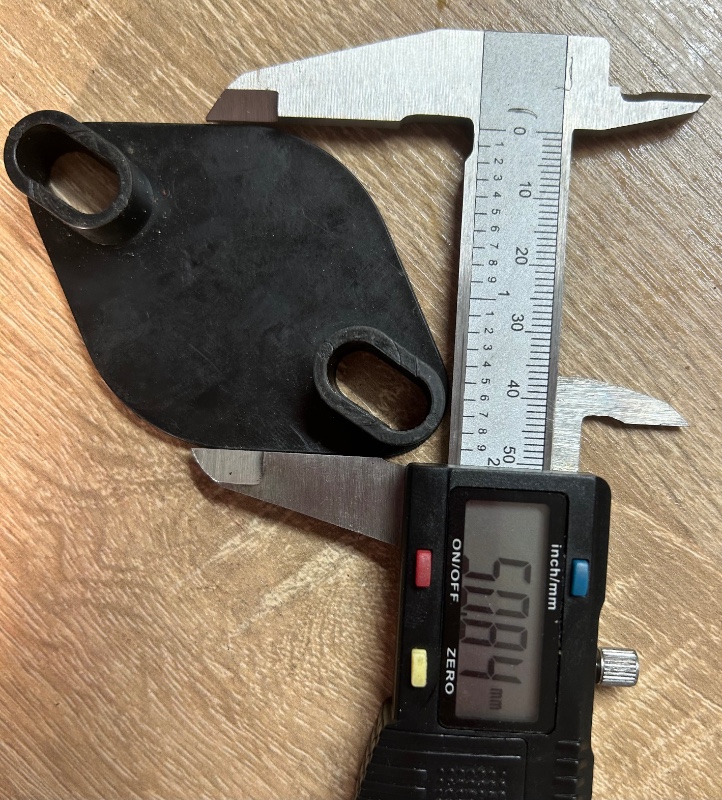

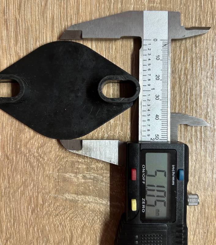

Hello,

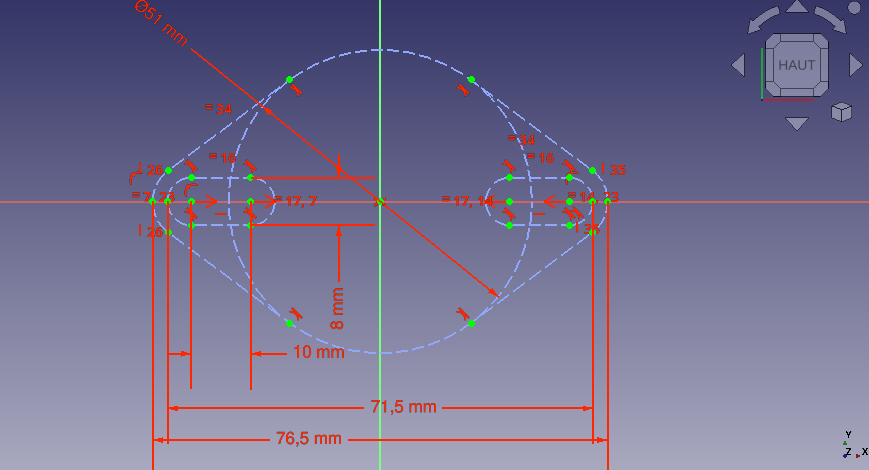

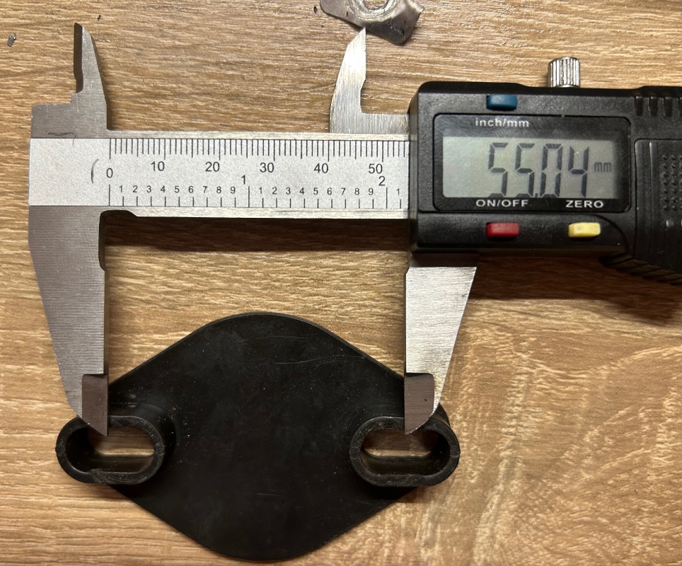

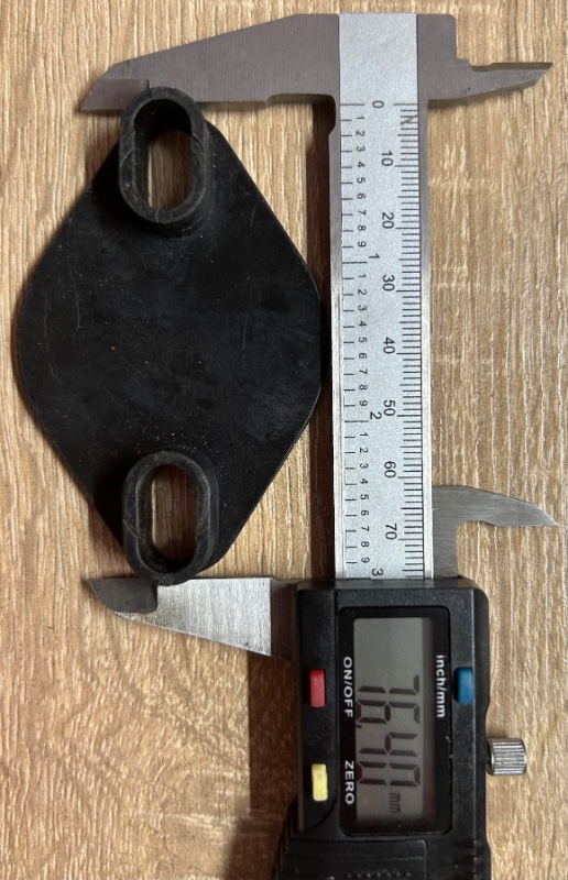

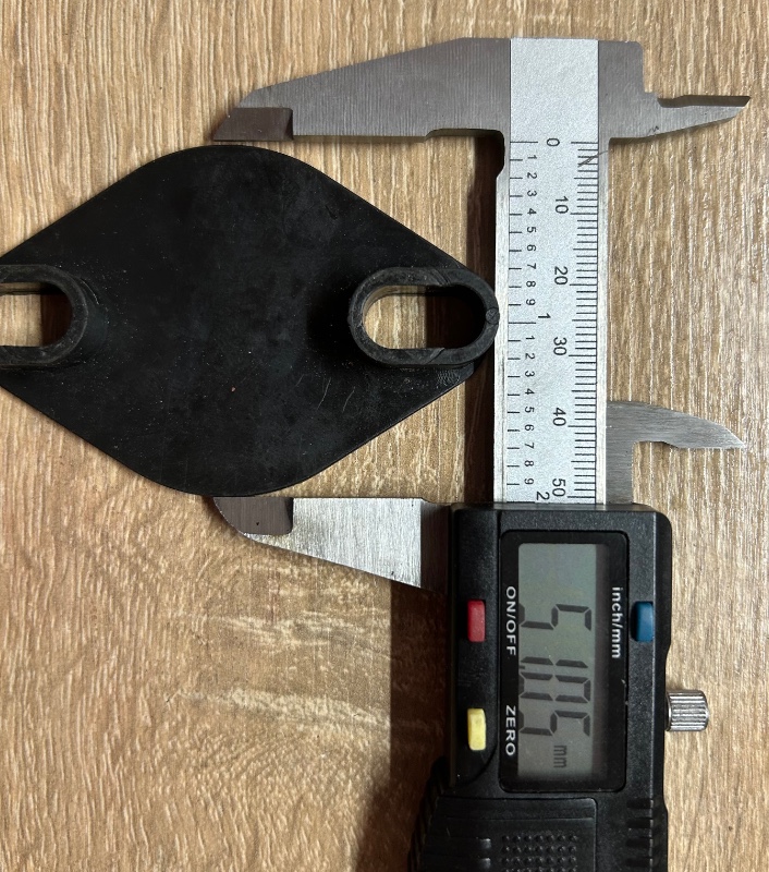

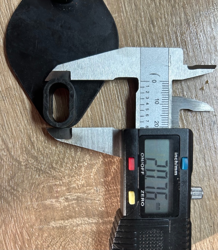

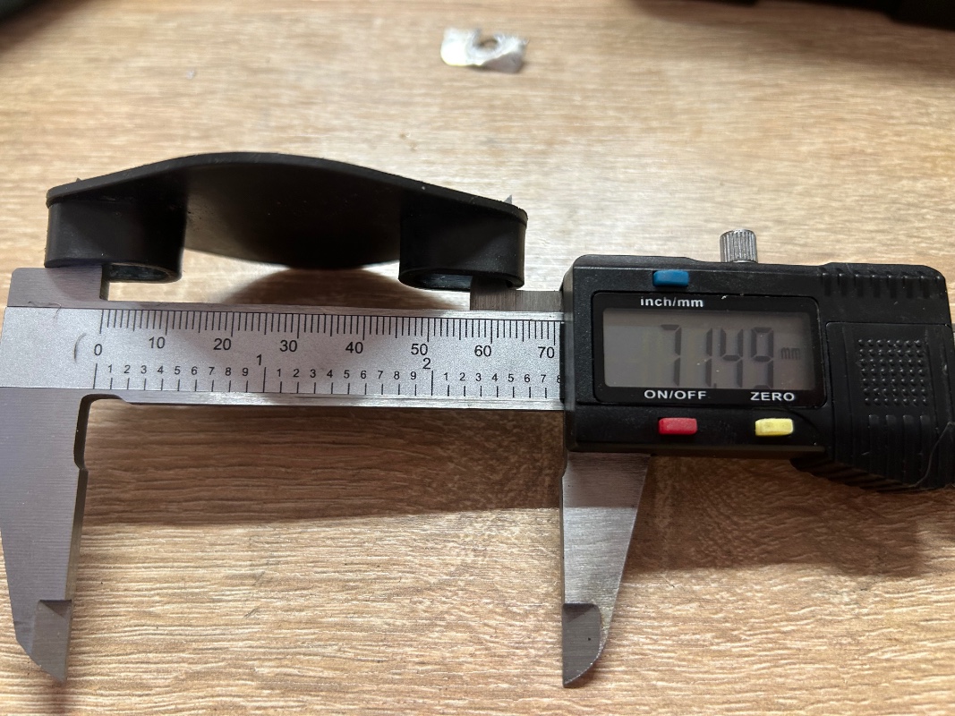

Je ne sais plus qui avait demandé les dimensions des trucs pour cacher les orifices des collecteurs d'admission sur les moteurs, mais j'en ai profité aujourd'hui pour les prendre.
Attention, je me suis rendu compte sur une photo que pour la largeur (2eme photo) je n'avais pas bien collé le pied à coulisse sur la pièce. Ca doit faire 51 au lieu de 51,05 mais bon, il n'y a pas besoin d'être hyper précis pour cet élément je pense.
La pièce fonctionne aussi pour le trou du reniflard d'huile.

bhen c'est moi ! :merci:
je m'y colle incessamment sou peu !
donc la même pièce , admission et échappent et en plus reniflard ?
il vas maquer avec araignée sans carbu et avec carbu simple ou double corps...( échange standard plus ou moins complet )
je vais avoir du taf pour stocker mon futur moteur de secours ! :gnark:

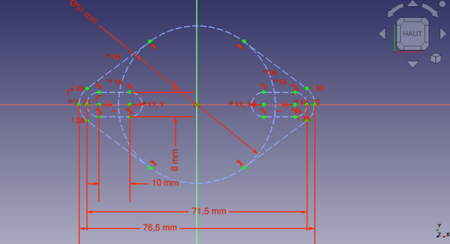

Mais ce qui est chouette avec Freecad, c'est que je peut importer une de tes photos, la mettre a l’échelle grâce a ton pied a coulisse et dessiner par dessus ...
Bon ca vaut pas un dessin technique mais toutes les infos sont la !...

Oui c'est la même pièce pour tous les orifices, justement la largeur des trous pour les vis permet de l'ajuster.
Le seul truc que je n'ai pas mesuré c'est l'épaisseur de la partie "trous de vis", mais ca fait un bon 0,5 cm pour moi à vue de nez

Pas de soucis.... je déduirais les côtes standard en fonction de la mise a l échelle de la photos 😉

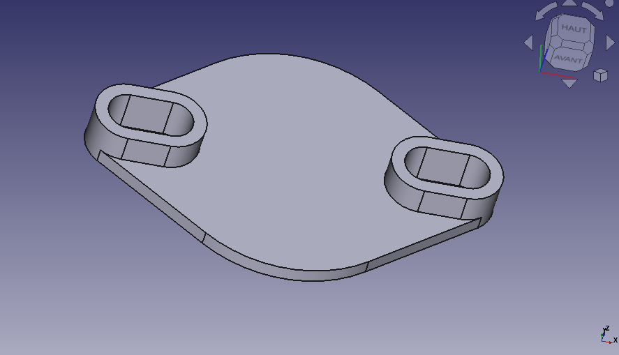

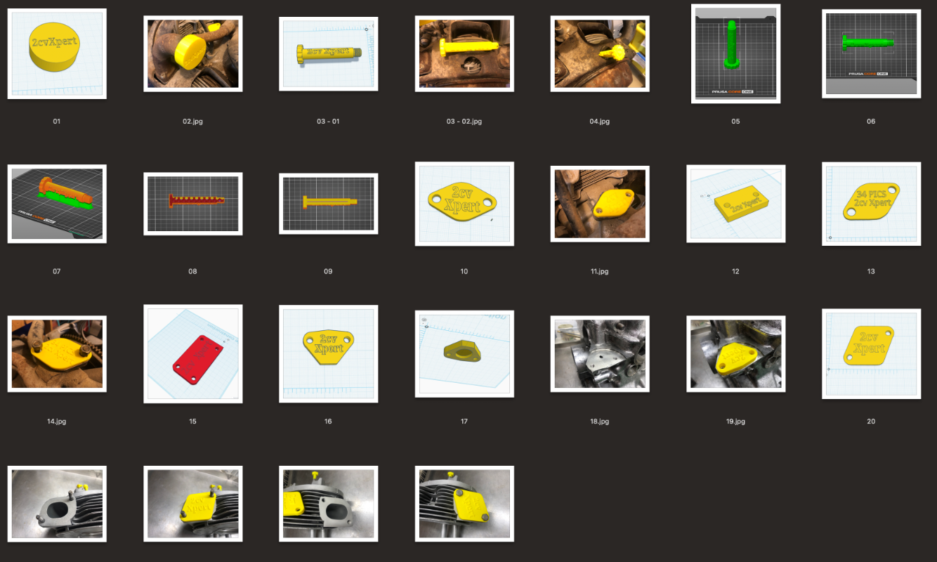

Pièce en cours de modélisation :wink:
D'ici une petite heure elle seras dispo sur thingiverse :wink:
