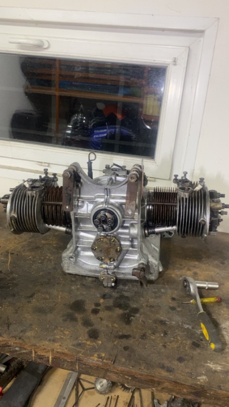

J’ai attaqué la réfection de mon moteur y’a donc tout demonter et nettoyer.
J’a besoin de vos conseils, moteur à été refais complètement en 87 et arreter de 91 donc peu rouler.
J’échange segments et tout les joints.
Les coussinets sont en qu’orbe etat aucun jeu perceptible sur le vilebrequin !
Pareil les garniture embrayage sont en bon etat je change selon vous ???
Je cherche les couples de serrage pour l’ensemble du moteur svp ??
Bonne journée

AntoineDMG a écrit : 03 mars 2026, 10:33 Bonjour à tous,
J’ai attaqué la réfection de mon moteur j’ai donc tout demonté et nettoyé.
J’ai besoin de vos conseils, le moteur à été refait complètement en 87 et arrêter en 91 donc peu rouler.
Je change les segments et tous les joints.
Les coussinets sont en excellent état, aucun jeu perceptible sur le vilebrequin !
les garnitures embrayage sont en bon etat je change selon vous ???
Bonne journée
Messages : 9805
Re: Restauration 2 CV AZL 1957
Beau travail.
Désolé, je n'ai les couples de serrage que pour les "modernes" :boulet:
Mais tu trouveras peut-être ton bonheur ici
https://www.wikidoc.fm/fr/mobilite/vehi ... vol-3/file

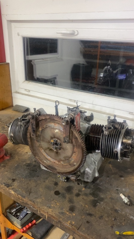

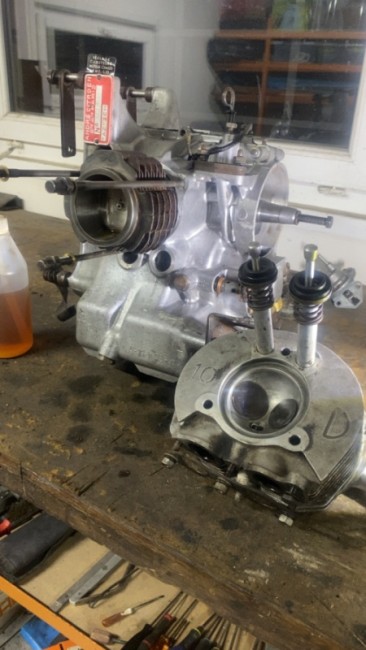

Aujourd’hui j’ai remonter mes culasse et les soupapes.
Mais j’ai une inquiétude j’ai moins de compressions sur le cylindre de G.
J’ai changer les segments, roder les soupapes, fais un déglaçage des cylindres.
J’a remonter et pour lubrifier j’ai mis de l’huile dans le puit de bougie.
J’ai bloqué les culasses sans serrer au couple ( demain)
J’ai fais quelques tours moteur et je ressent plus de résistance sur le cylindre de droite .. c’est plutôt flagrant ! Même si j’ai de la compression et de la résistance de l’autre côté.
Je me demande maintenant ce qui peut faire ce phénomène .. le tiercage est fait minimum 90 degrés entre chaque segments ( neufs) le jeu aux soupapes est bon…
Les pistons sont dans le bon sens ( flèche côté allumage)
Je me demande si j’ai pas mis plus d’huile dans un cylindre que l’autre ?? Ou simplement un serrage au couple ???
Rodage?? Pouvez vous me donner votre ressenti ?
Pour info test étanchéité des culasse 20 min avec de l’essence et je perds environ 1mm.
Merci d’avance …
Messages : 774
Bizarre, vu ce que tu as fais, ça devrait aller tout seul... à ceci près, que comme tu l'as dit, l'huile a un impact majeur, et forcément, ça barbotte pas beaucoup en statique... As-tu essayé de mettre un petit coup de souflette par le trou de bougie pour 'tapisser' toute la chambre de combustion avec de l'huile, des 2 côtés ??

Message par AntoineDMG »
Non je n’ai pas fais ça …
J’avoue que je suis inquiet 😅😅😅😅
Après demain je serre les culasses et je prends les compressions avec l’appareils ..

J’ai une éclair !! Je ne sais pas pourquoi j’ai fais ça mais j’ai régler mes jeux aux soupapes en plaçant mon volant moteur au PMH avec la pige et j’a régler les deux 😭😭😭 ça doit être ça
AntoineDMG
Messages : 65
Enregistré le : 27 avr. 2025, 09:44
Ma deuche : 2CV AZ
Date de naissance : 31 août 1996
Localisation : Eure et Loir
Damien25 a écrit : 10 mars 2026, 21:45 Salut,
Ce matin j’ai fais comme vous avez dit et j’ai refais un jeux soupapes correct et j’ai 10 bars sur les deux cylindres 😃😃

Haha... Les étourderies... ça va ça se termine bien !!
Je ne sais pas si ça rassure, mais je suis du genre à faire les mêmes ;o))

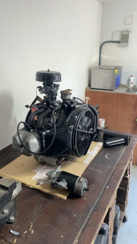

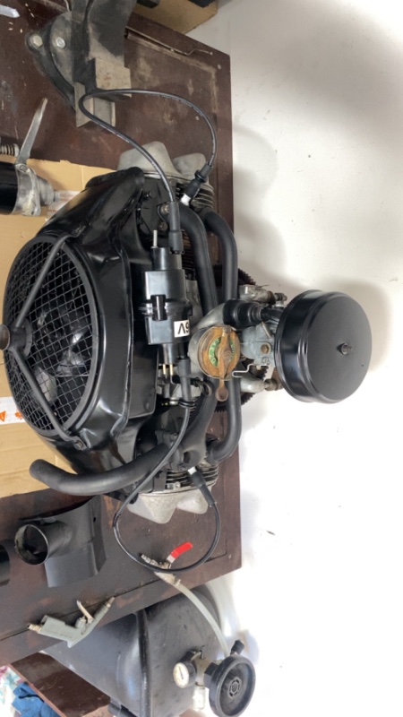

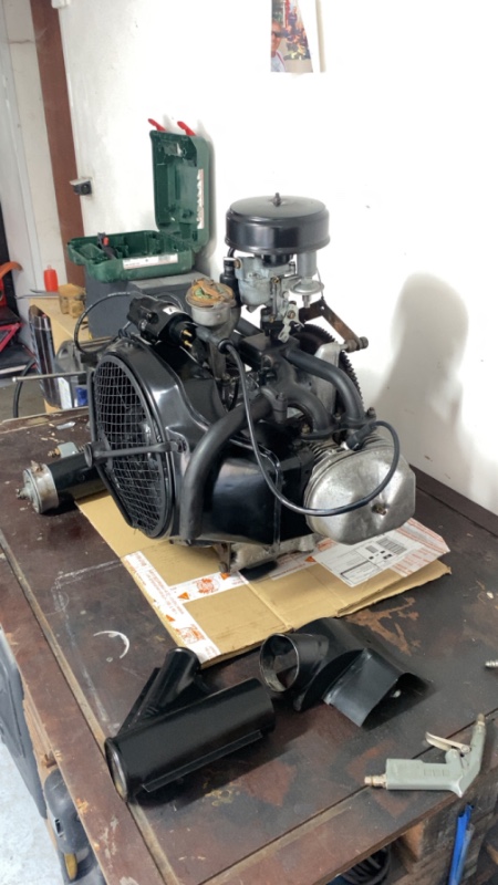

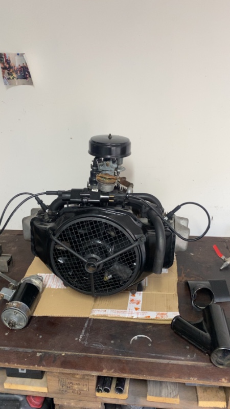

Petites nouvelles ;
cirev13
Messages : 548
Ma deuche : 2cv charleston
Message par cirev13 »
:clap: bravo beau travail
Messages : 17432
Damien25 a écrit : 11 mars 2026, 17:48 Je ne sais pas si ça rassure, mais je suis du genre à faire les mêmes ;o))
En tout cas, on se sent moins seul ... :siffle:
Messages : 17432
AntoineDMG a écrit : 11 mars 2026, 21:39 Petites nouvelles ;
Il est beau !!

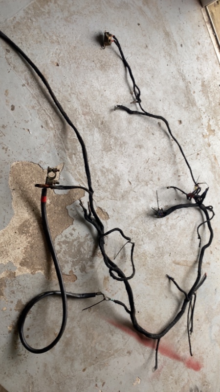

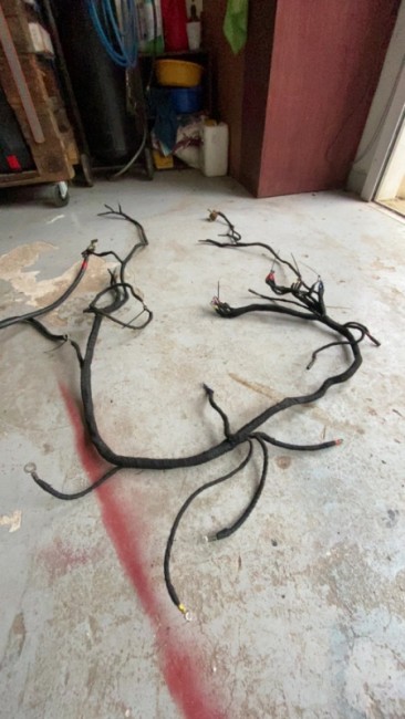

Pas encore :) pouvez me dir les branchemen mR sans le faisceau pour le faire peter ??

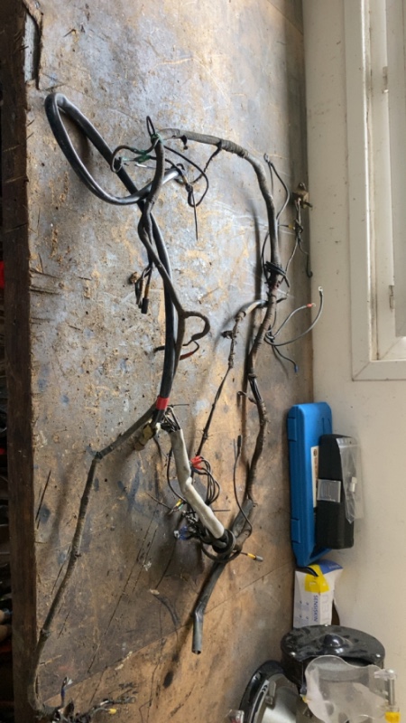

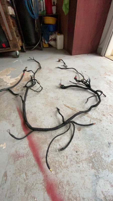

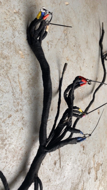

Aujourd'hui j’ai refais tout le faisceau 👍
