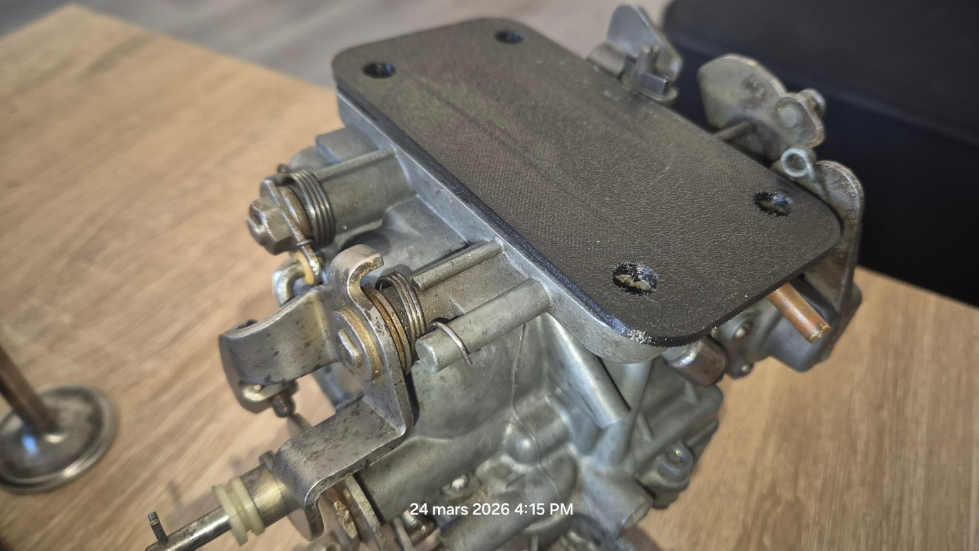

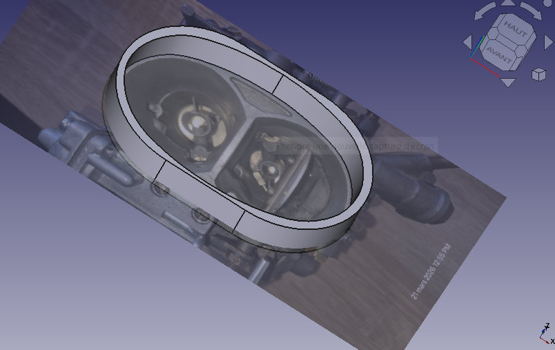

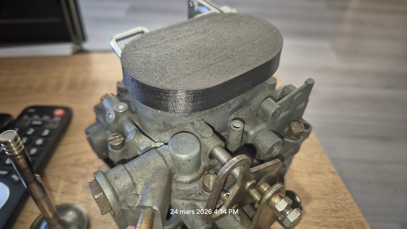

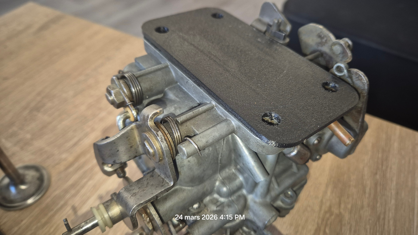

Certes je te l'accorde, Freecad et blender sont peu intuitifs et il faut manger du tuto youtube pour les apprivoisés, mais c'est le revers de la médaille quand on propose toutes les fonctionnalités d'un soft gratuitement et légalement.François44 a écrit : ↑20 mars 2026, 22:47J'ai essayé (assez longtemps) Freecad, mais je ne m'y fais pas, je ne le trouve pas du tout intuitif. Je n'ai pas essayé, mais à priori, animer une conception n'est pas simple non plus alors que pour moi, c'est une fonction primordiale. Alors, pour le moment, je reste avec Fusion.
Freecad permet cela sans trop se prendre la tête :
Modélisation d'un bouchon de stockage de carbus double corps a partir d'une photo mise a l’échelle dans freecad

Bouchons de stockage carbu / araignée dispos sur thingiverse
https://www.thingiverse.com/thing:7321774

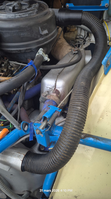

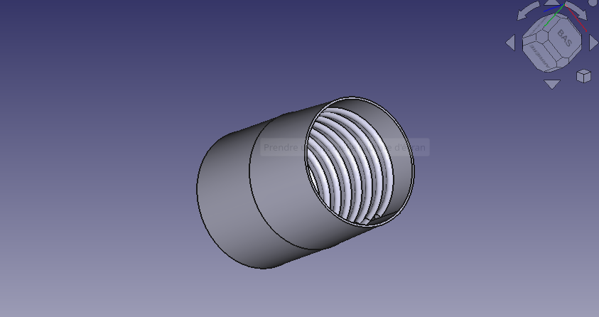

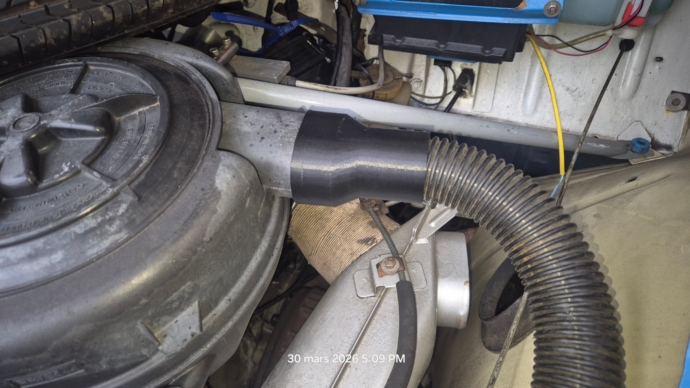

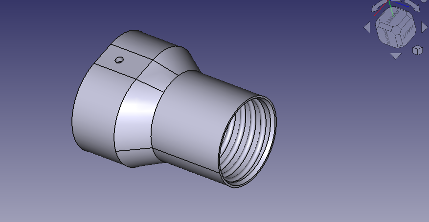

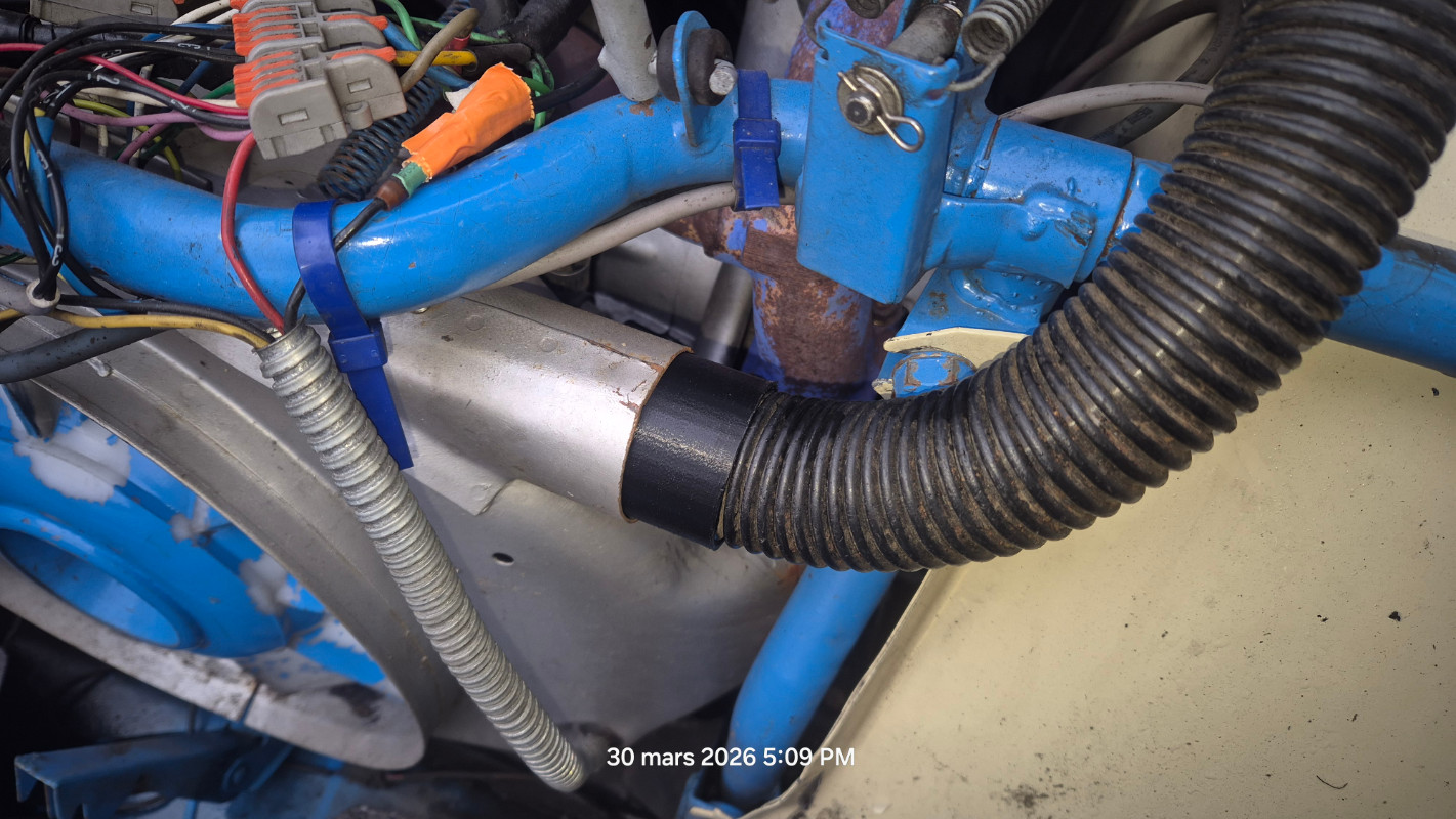

Nouvelles pièces en cours de modélisation : Adaptateurs de soufflante pour tuyau d'aspirateur
Jusqu’à présent, comme j'ai pas le reste de la soufflante je me contentai d'un tuyau d'aspirateur emmanché a l'arrache coté soufflante et filtre a air, mais du coup c’était pas très étanche et parfois il avais tendance a se barrer
Ca devrais être plus propre et plus efficace...

... mais certainement pratique quand on en a l'utilité !!

Bhen oui... ca peut aussi servir de souffleur a feuilles pour dégager l'allée devant la voiture

Ou gonfler un matelas gonflable quand on est en camping
Faut juste que je modélise les adaptateurs pour matelas

Premier test en PETG :
il manque quelques 10iemes de mm pour que ça se manchonne correctement, mais le pas de vis inversé du tuyau d'aspirateur est pile poil
donc bientôt dispo sur thingiverse.
Edit:
pour info, avant d'avoir les couloirs de refroidissement du AM2A, j'avais bidouiller de la même manière une " soufflante du pauvre " ou le tuyau d'aspirateur était coupé en biseau et fixé avec des colliers sur la grille du ventilateur pour prendre un peu plus d'air frais
Edit:

Joli !
Il doit y avoir moyen de se piquer sur les refroidisseurs de freins pour ceux qui n'ont pas le couloir du haut non ?

Oui effectivement, et tu fait bien de m'en parler car il faudrais que je fasse des bouchons vus que le suis en freins a tambour

Ah ben oui, ça doit faire perdre du flux

Pièces dispos sur thingiverse !
https://www.thingiverse.com/thing:7326349
J'ai raccourci la pièce conique coté soufflante pour faciliter le coude par dessus la barre de feux, et agrandi coté filtre pour que ca manchonne bien.
Me reste plus qu'a faire les adaptateurs pour le gonflage des matelas et du ballon de plage
( rien que pour le fun, je vais faire celui pour mon matelas et a tester pour ma course de tracteur tondeuse annuelle

Top ! et ça fait la différence ?
- akoirium
- Messages : 1584
- Ma deuche : 2cv6 1978 AZKA
- Localisation : albi
- Âge : 44
Re: Impression 3D pour 2CV
Disons que c est pas flagrant sur mon vieux moteur
- Damien25
- Messages : 770
- Localisation : Doubs
- Âge : 48
J'imagine qu'on voit surtout l'écart en été, car prendre de l'air chaud en sous capot, ça doit pas être bien top... Faut mettre un clapet pour tester en commandant depuis le tableau de bord 'prise d'air sous capot' vs 'prise d'air turbine' ;o))
- akoirium
- Messages : 1584
- Âge : 44
Ou je ferais un tour en débranchant la souflantte quand j'aurai refait mon moteur
