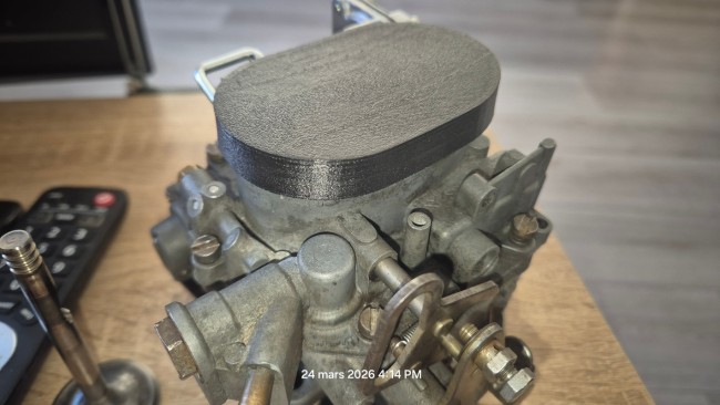

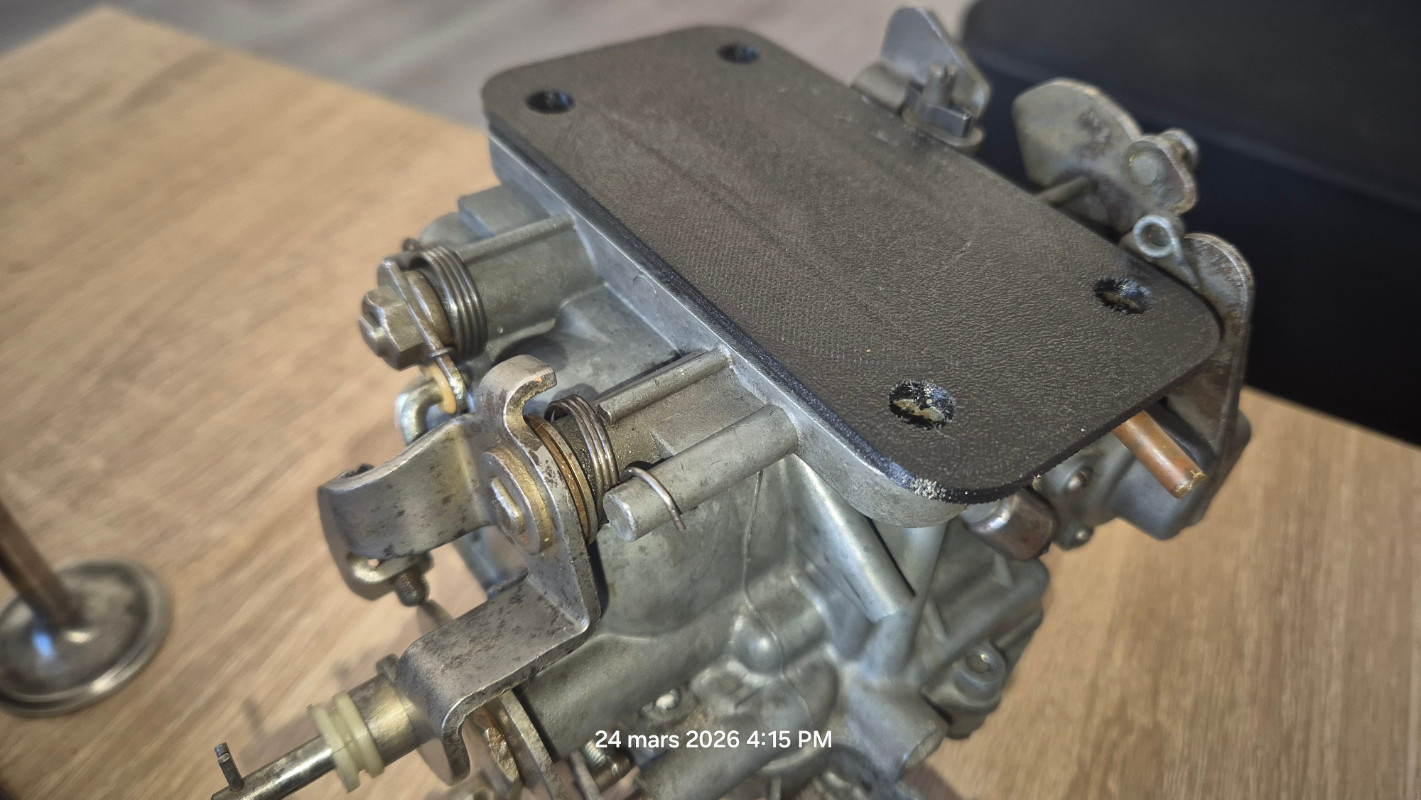

Freecad permet cela sans trop se prendre la tête :
Modélisation d'un bouchon de stockage de carbus double corps a partir d'une photo mise a l’échelle dans freecad
- akoirium
- Messages : 1113
- Ma deuche : 2cv6 1978 AZKA
- Localisation : albi
- Âge : 44
Re: Impression 3D pour 2CV
Bouchons de stockage carbu / araignée dispos sur thingiverse
https://www.thingiverse.com/thing:7321774
