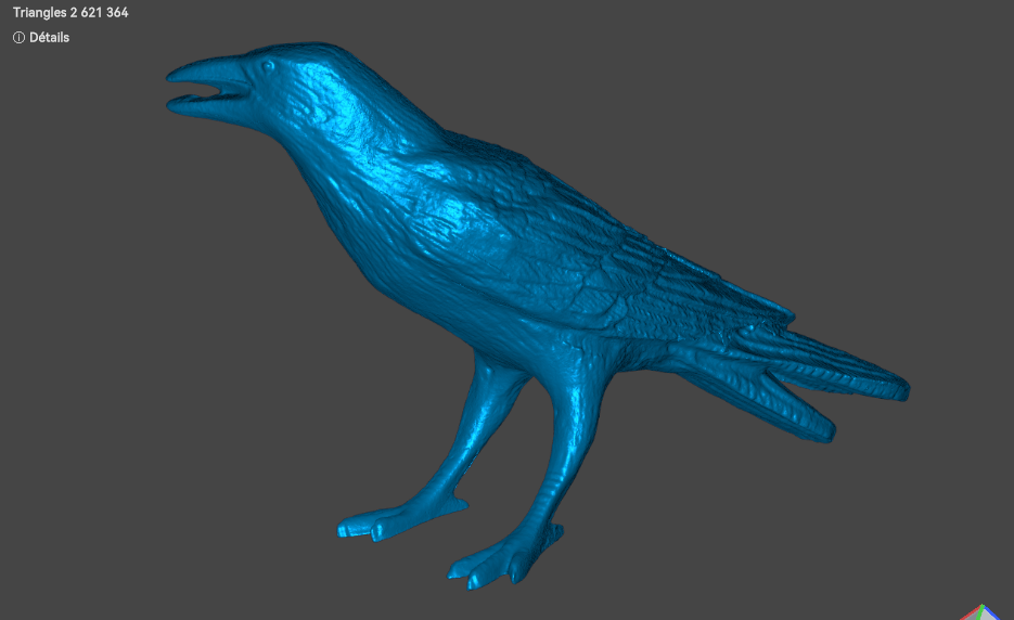

Re: Impression 3D pour 2CV

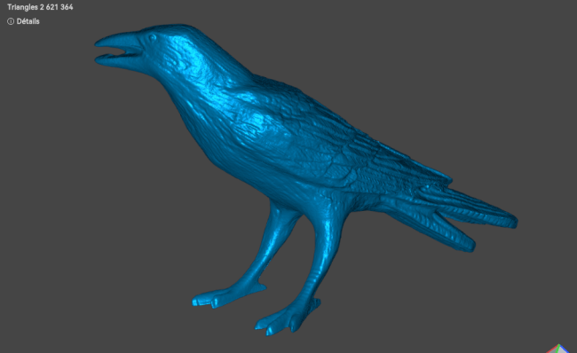

Ca y est je commence a apprivoiser mon scanner 3d
une semaine que je cumule les scans de ce fichu corbeau !!! ( le truc le plus compliqué a scanner que j'ai sous la main ) pour avoir enfin un résultat plus qu'acceptable ! :
J'ai même pus gommer certains défauts du modèle original !
Prochaine étape, scanner l’intérieur de la deuche et trouver comment exploiter ca pour de nouvelles pièces .
Comme par exemple un plafonnier led / vide poche intégré a la courbure des montants
- Messages : 17262
C'est pourtant facile à apprivoiser un corbeau, parait-il !!
Bon, en tout cas le résultat est plutôt ressemblant, c'est rassurant sur l'efficacité du truc !
- Mica
- Messages : 885
- Localisation : Marseille
- Âge : 50
Ah oui c'est impressionnant ! Tu peux refaire l'intérieur de la deuch avec ce même bleu corbeau
- akoirium
- Messages : 1308
- Ma deuche : 2cv6 1978 AZKA
- Localisation : albi
- Âge : 44
RAL 5015 comme mes touches de bleu a l’extérieur
Mais en fait le but est d'arriver a me servir du scanner comme " gabarit " dans Freecad pour concevoir et modéliser des pièces complexes avec des formes a la con
a 0.1 mm prés ... c'est plus éfficasse que le gabarit en carton !

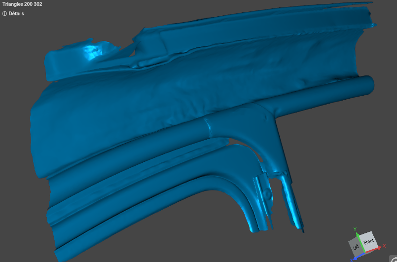

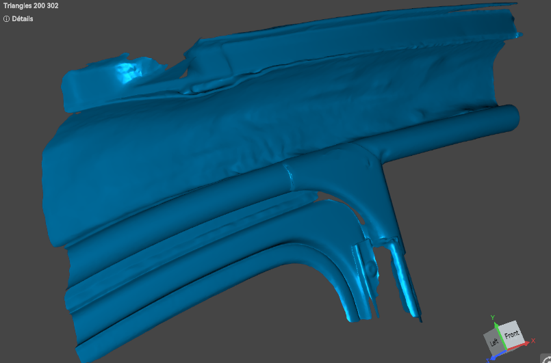

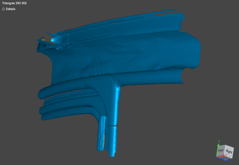

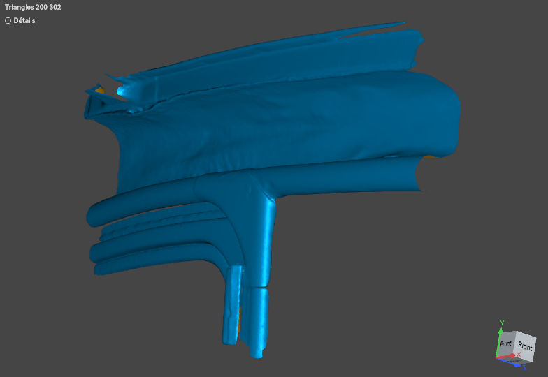

salut .
je continue de faire mumuse avec mon scanner :
Scan rapide du future emplacement de mon "plafonnier led / range lunettes de soleil", et qui devrais pouvoir me servir de " gabarit "
Pour l'instant je n'ai absolument aucune idée de la forme générale de la pièce que je veut réaliser ... mais ca devrais venir tout seul quand j'aurai trouver comment exploiter ca dans Freecad ( la partie difficile ! )
Donc gros boulot pour trouver le chemin dans les méandres de Freecad ... voir même..., je vais devoir me remettre a Blender pour post-traiter ce que me sort le scanner en natif ( hors fichiers STL ou OBJ ) pour les régurgiter au bébé Freecad et que ce soit plus digeste pour lui ...
Je sent que l'apprentissage vas être long mais ca se présente bien quand même !

- Mica
