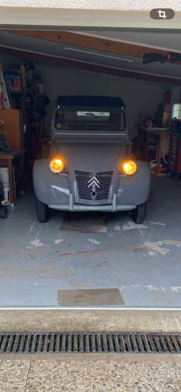

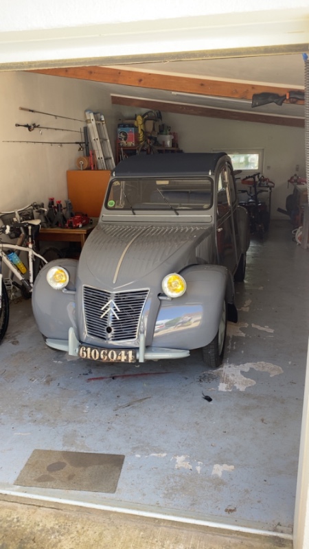

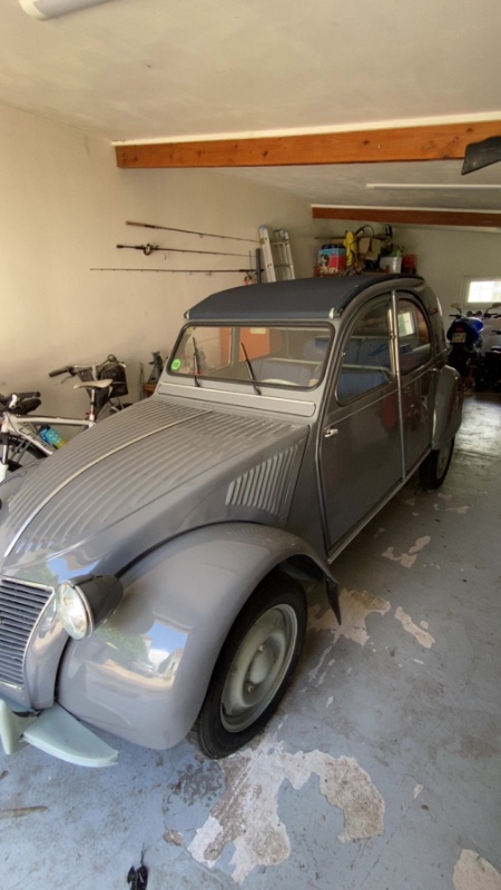

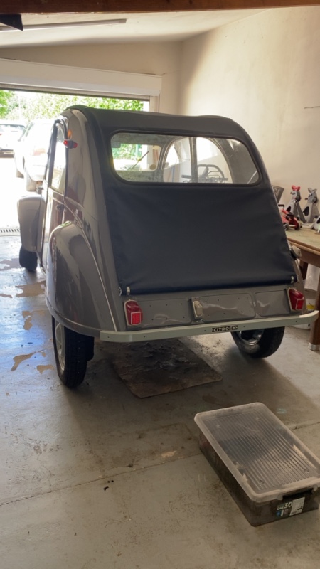

Re: Restauration 2 CV AZL 1957
Bonsoir à tous !
Après 9 mois de restauration avec beaucoup de travail et de temps je clôture ENFIN ce chapitre avec un contrôle technique VIERGE
Il a dit, elle sort d’usine ! Voilà voilà merci encore à tous pour vos conseils et vos encouragements et je resterai actif sur le groupe
