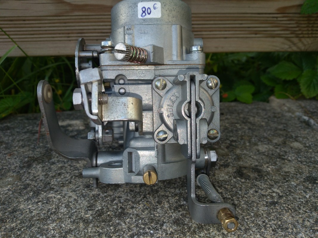

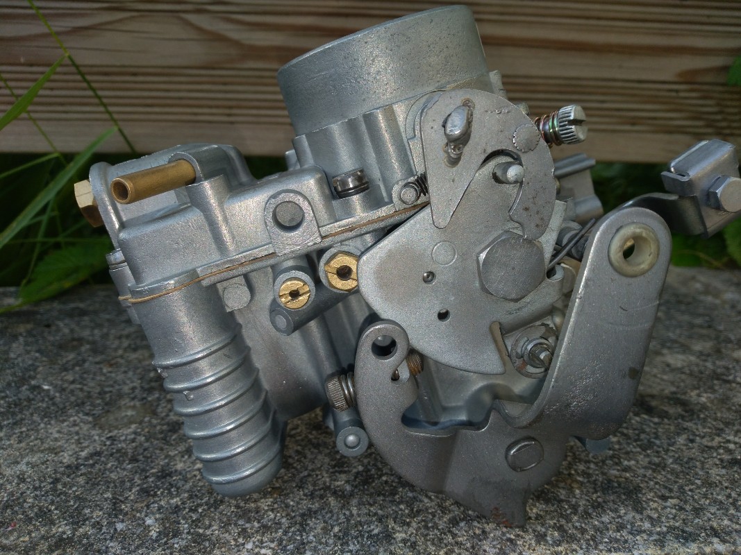

Salut les amis deuchistes,
lors de la bourse de Piece à Villiers , je suis tombé sur un papi sympa qui vendait des carbus restaurés
je me suis laissé tenter pour un carburateur 34PICS 6 identique au mien, il est d'origine, entièrement nettoyé, ultra sons, micro bille...etc , joints neuf et vis remplacé si besoin d'après le papi il est prêt à être déposé et installé sur la voiture…
auriez vous des conseils a me donner pour l'installation de ce carbu sur la voiture? je vous joindrai quelques photos...

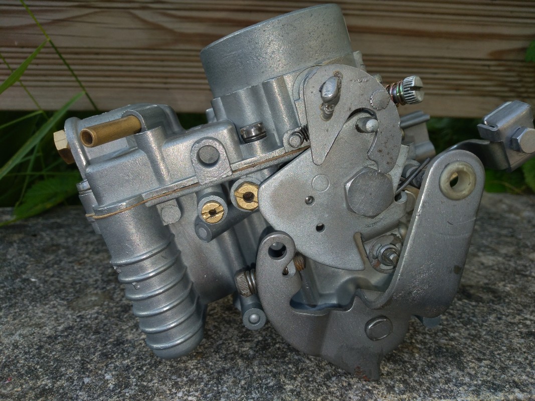

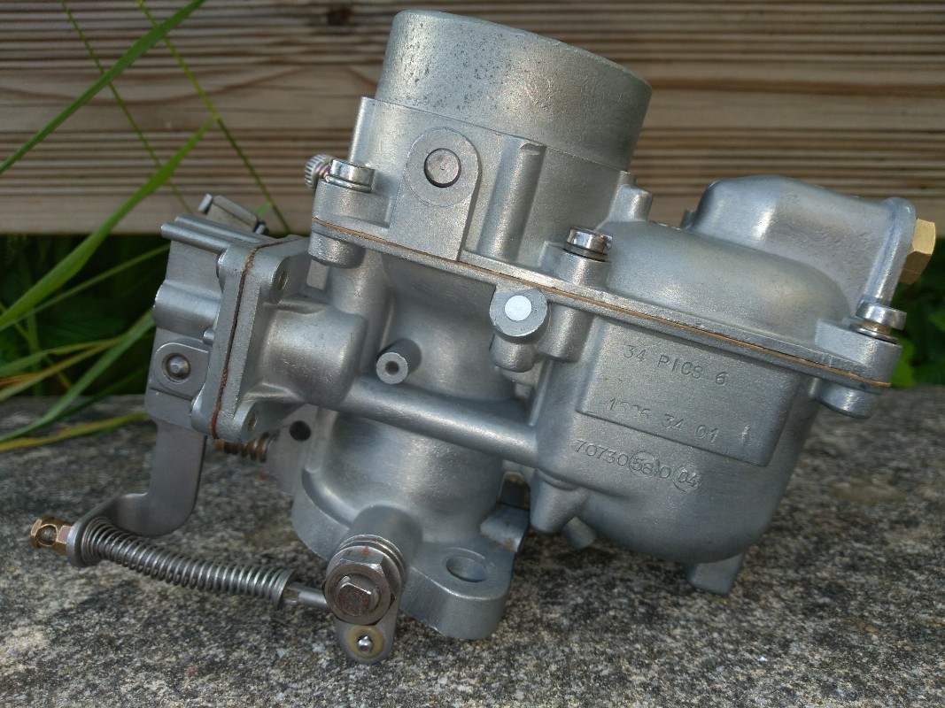

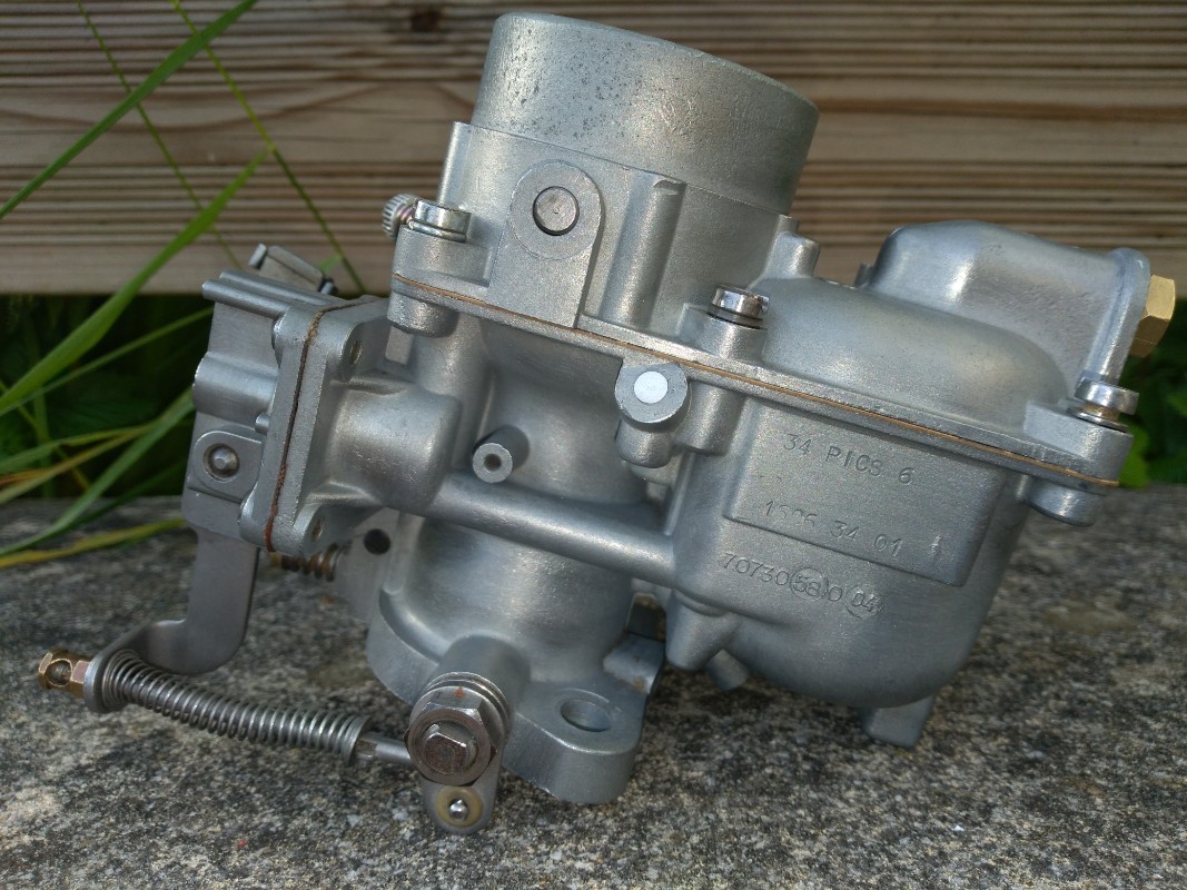

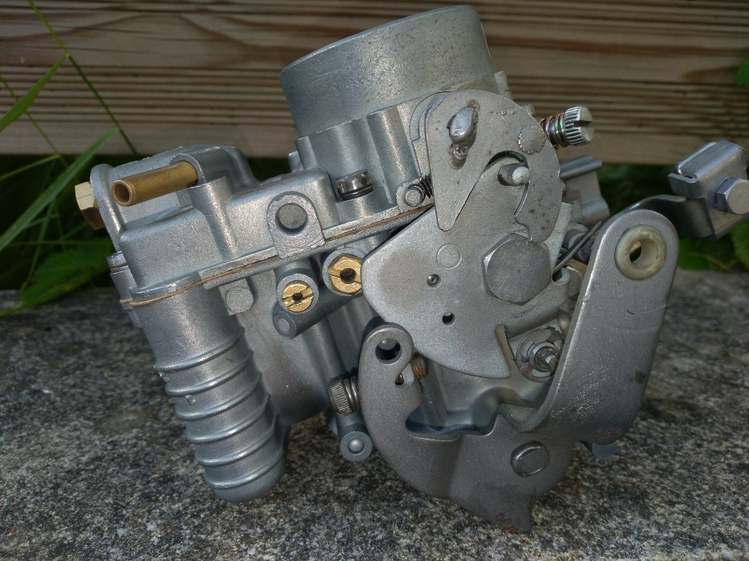

voici quelques photos de mon carbu acheté à la nationale, d'origine et nettoyé

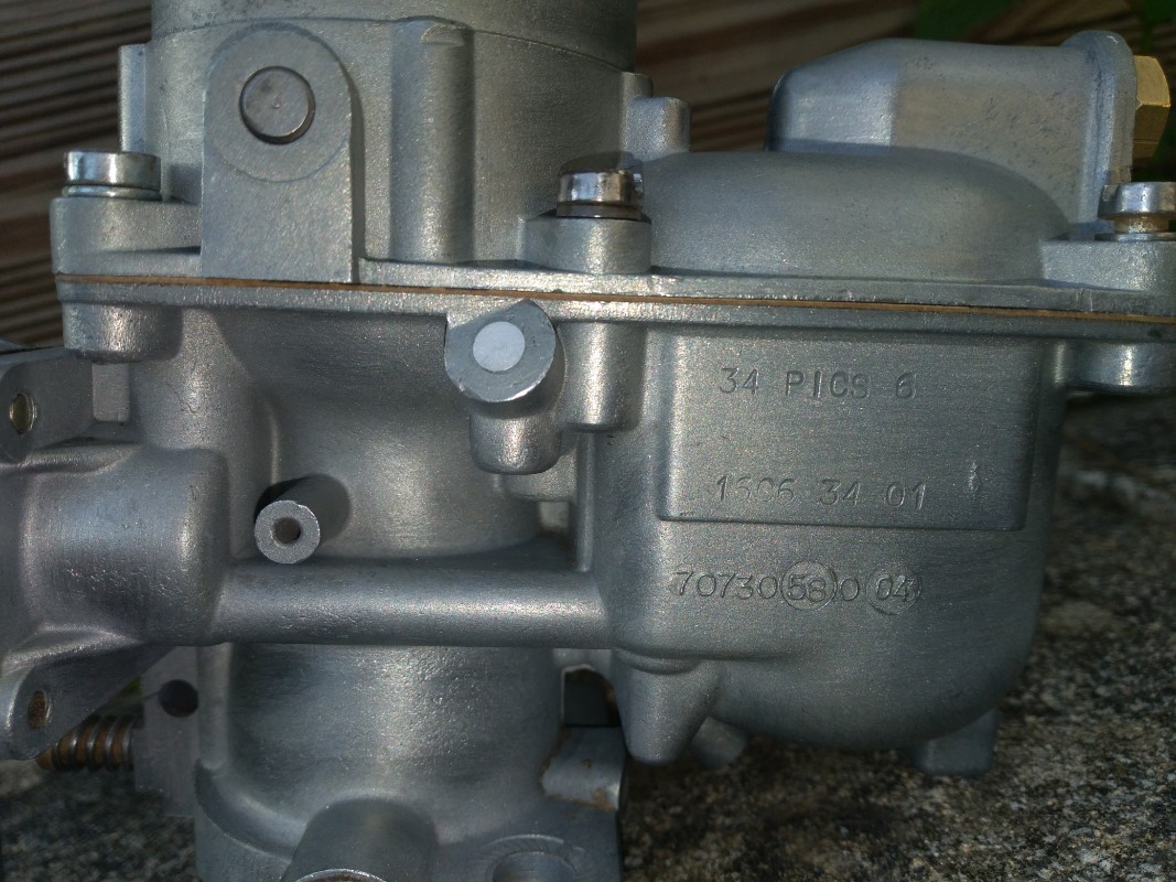

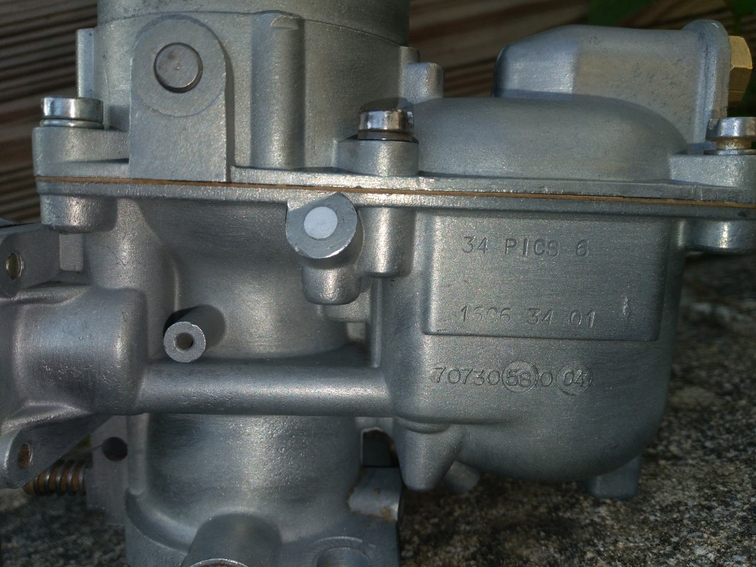

J'ai oublié de vous donner les chiffres indiqués sur le carbu :
34 pics 6 1606 34 01
70730 58 0 04
Le petit papi m'a bien précisé qu'il était pour un 2cv 435 mais si c'est possible d'en savoir plus avec cet indication de chiffres... Merci aux experts !

deuch25 a écrit : 22 mai 2026, 07:35 Salut les amis deuchistes,
70730 58 0 04
Pas d'experts pour me renseigner? ;)

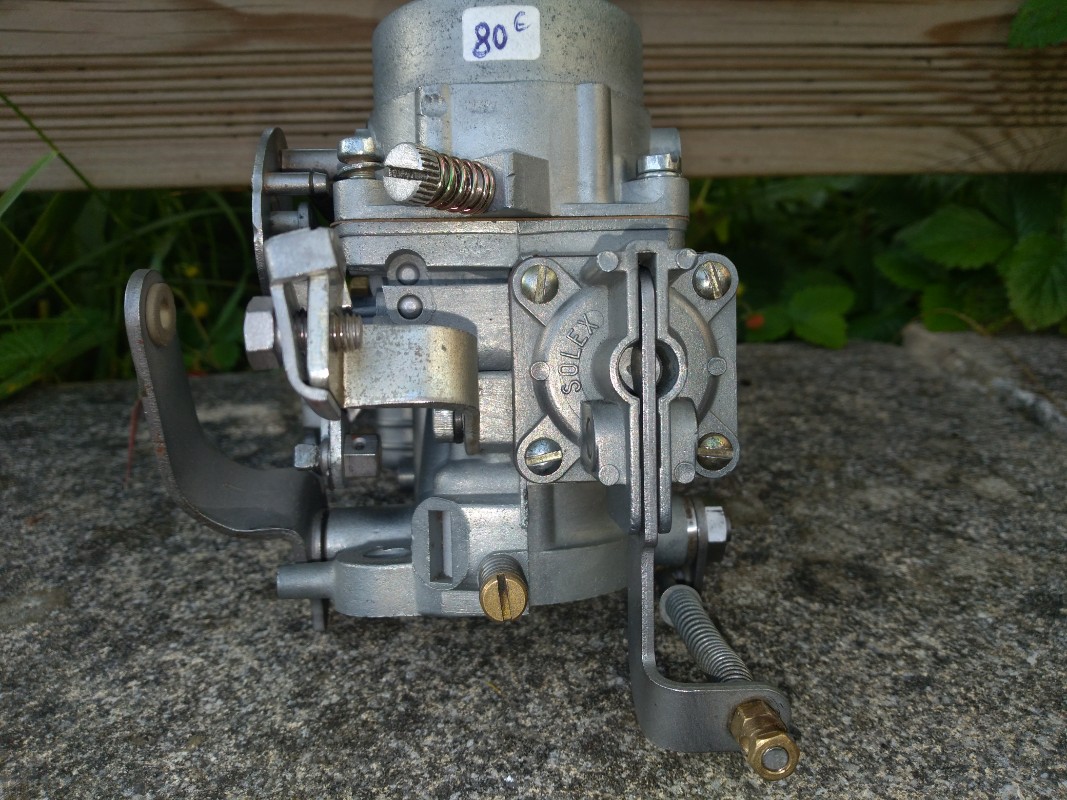

A quel tarif on te l'a vendu ?
Pour le carbu il me semble que la suite de chiffres est un numéro de série.
Cdt
J'ai acheté ce carbu 80 euros
Messages : 2030
Re: nouveau carbu 2cv 34PICS 6 - conseils pour l'installation sur la voiture ?
C'est correct.
70730 58 0 04
Si je ne dis pas de betises, ce doit être plutôt 16C6 34 01, ce qui veut dire qu'il a été fabriqué le 16 mars (C) 1976, soit juste avant son remplacement par le 34 PICS 10.
Le nombre 34 correspond à un modèle pour moteur 435cc, ce carburateur étant aussi conçu pour le 602 mais avec des gicleurs différents.
A confirmer par @Lolodubalaou

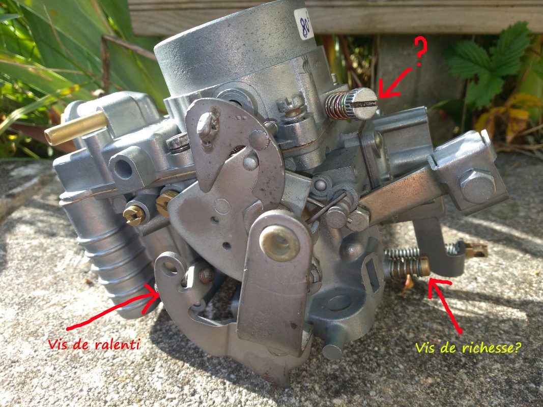

Bonjour les amis deuchistes,
Merci pour cette information pertinente.
Une question pour le réglage ralenti, richesse etc... s'agît t'il d'un carbu à 2 ou 3 vis je joins des photos pour vous guider...
Merci...

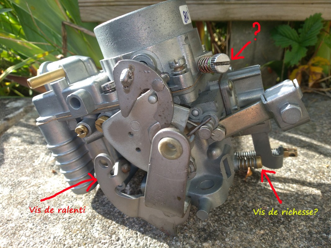

demain je m'occupe normalement de monter mon nouveau carbu alors je joins une photo plus explicite pour ma question:
confirmez moi ce que j'ai mentionnée également...
Merci... :)

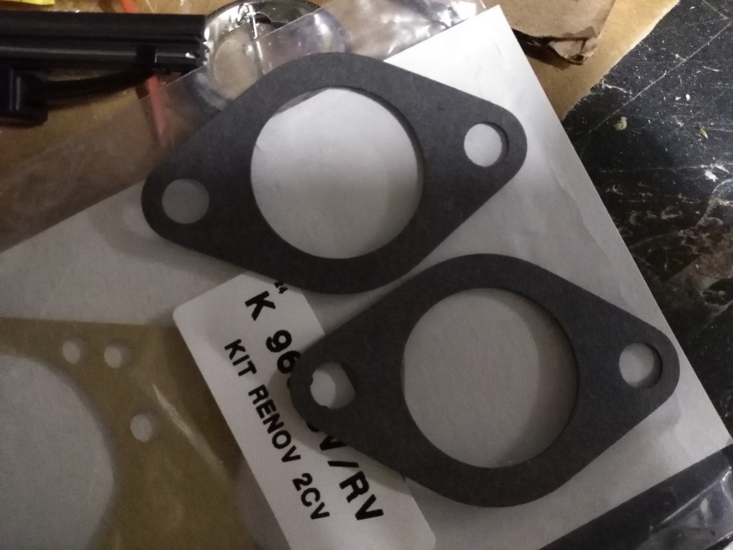

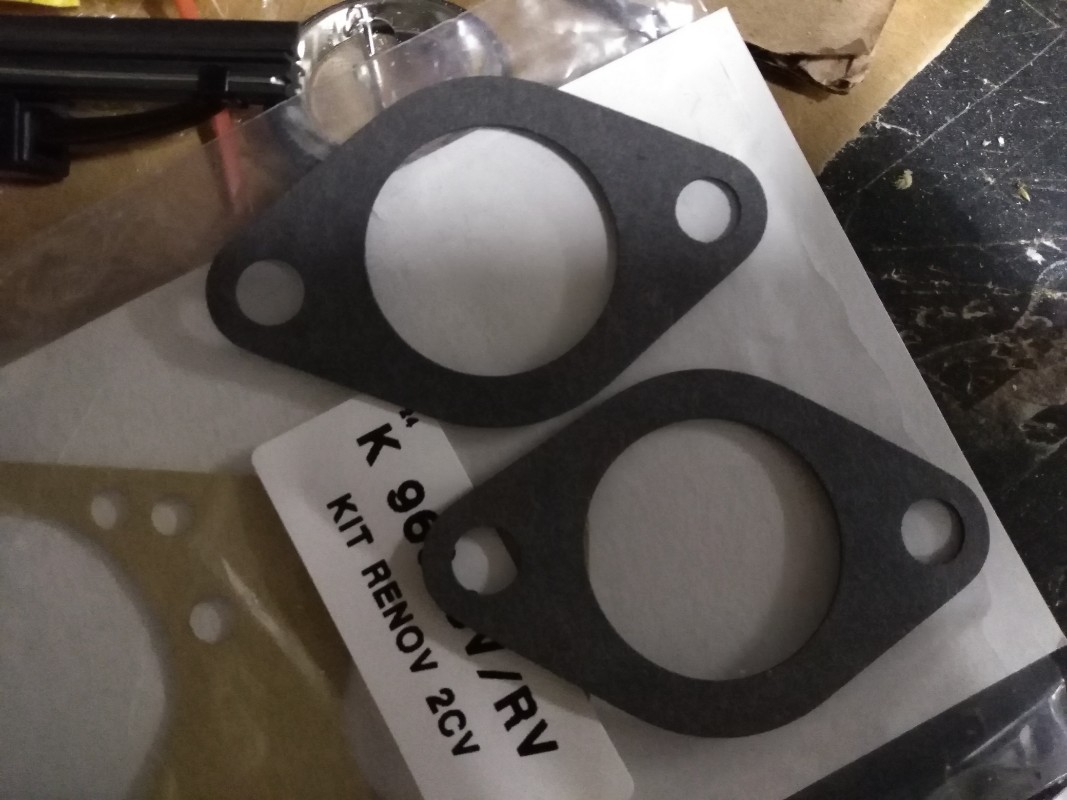

J'ai reporté mon intervention d'installation de mon carbu à ce week-end, car trop occupé.
Mais j'ai regardé dans ma pochette de joints de réfection carbu, il y a 2 joints en sorte de papiers qui correspondent parfaitement à la base du carbu je suppose qu'ils se mettent sous le carbu l'un sous la cale et l'autre sur la cale du carbu ?
Merci de vos conseils pour le nul que je suis niveau carbu..

Oui, c'est bien ça.

merci les amis deuchistes,
Houla il faut que je remette mes lunettes puisque les réponses à (presque)toutes mes questions ont déjà étés postées et je ne les vois pas!!!!
juste la petite vis sur la photo indique " ? " je ne vois pas à quoi elle sert...
Bon cette fois je vous laisse tranquille, je m'occupe de ce carbu ce weekend et je vous dis si je suis nul ou pas ensuite... :D
70730 58 0 04
Tu as un 34 PICS 6, effectivement comme le dit Mica, fabriqué le 16 mars1976, code Solex 12634, repère CIT 175.
Monté sur 602 cm3 (2cv6, Méhari, AKS400 et Dyane 6), de juillet 1975 à juillet 1976.
PS : pour un 435 cm3, il aurait fallu un CIT 174.

deuch25 a écrit : 26 mai 2026, 06:39
C'est un 3 vis.
1 vis de débit de ralenti (que tu appelles vis de richesse)
1 vis d'axe de papillon (que tu appelles vis de ralenti)
1 vis d'air (que tu montres par le ?).
PS : ton papi a remplacé la vis d'axe de papillon par une vis de réglage : c'est normalement une vis avec un contre-écrou.
Pour ne pas toucher à ce réglage qui s'appelle la PRN (ton carburateur est dépollué) et qui est fait en usine, avec un appareil spécial (mesureur d'angles).
Comme la vis a été changée, le réglage a disparu (à moins que le papi ait refait la PRN, ce qui m'étonnerait car il n'aurait pas mis une vis pareille.).
PS 2 : si tu veux en savoir plus sur la dépollution, la PRN et comment la régler, 2cvXpert 76, pages 29 à 31.
PS 3 : une fois ta PRN correcte, tu régles ton ralenti, avec ta vis de débit de ralenti et ta vis d'air, comme toute procédure de réglage de ralenti sauf que la vis d'air se règle à l'inverse d'une vis d'axe de papillon.
Pour tout savoir sur ton réglage de ralenti, un long post déjà écrit (et que je ne vais pas répéter), il y a 11 ans :
https://forum2pattes.forumactif.com/t90 ... lodubalaou

deuch25 a écrit : 29 mai 2026, 06:40 le papi semblait vraiment sur de lui puisque je lui ai posé plusieurs fois la question..
Ben , le papi ne devait pas travailler chez Solex ... Ou il n'avait pas pris ses gouttes ...
Messages : 2054
deuch25 a écrit : 29 mai 2026, 06:40 Et à ce propos qu'est ce que cela peut engendrer sur la voiture le fait de pauser ce carbu repère CIT 175 à la place d'un CIT 174 ?
Ben, tu vas consommer 15 litres aux 100 ...
Chat fou - Déc 2014.gif (39.66 Kio) Vu 10777 fois
Messages : 2054
Mica a écrit : 29 mai 2026, 06:48 Du coup peut-il simplement changer les gicleurs, car je crois que l'architecture est identique ?
Oui, l'architecture est identique.
Tu dois changer :
Gg
a
g
gbp
i
le réglage de fin de course de la pompe de reprise
PS : et refaire la PRN car ici elle a été touchée ...
PS 2 : et si tu es sage, je te dis ce soir, comment régler la PRN de ce 34 PICS, avec un simple tournevis et sans mesureur d'angle et avec une valeur juste évidemment ...
