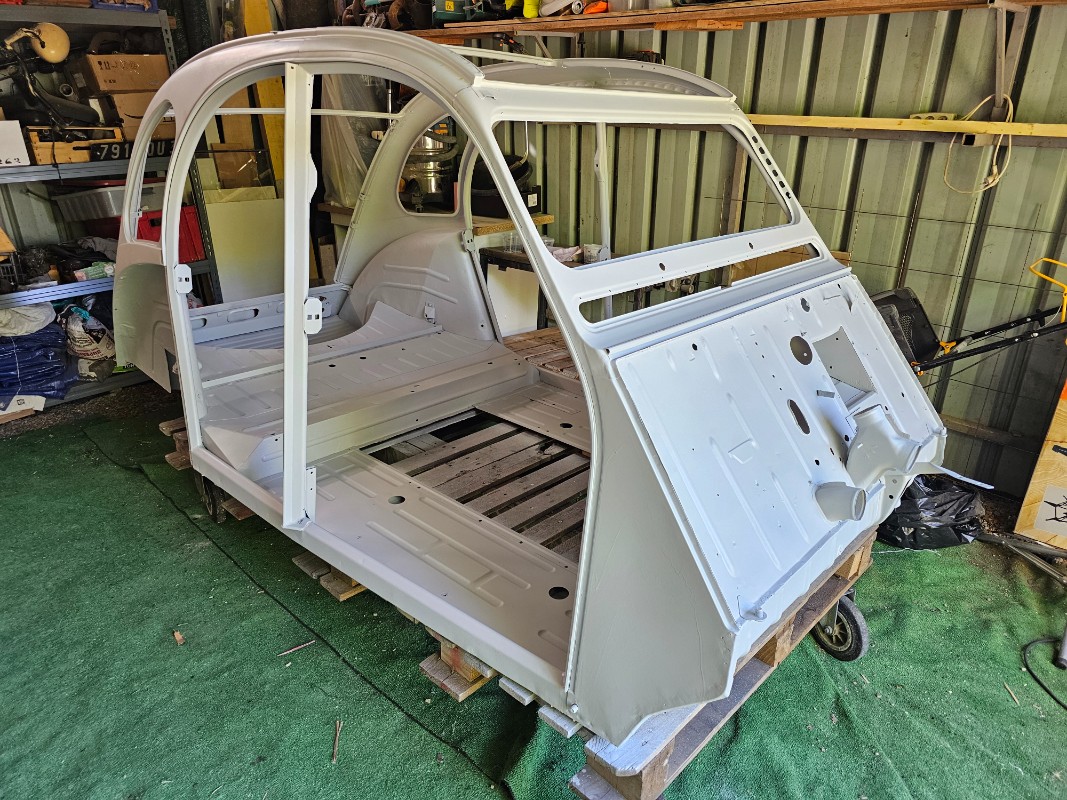

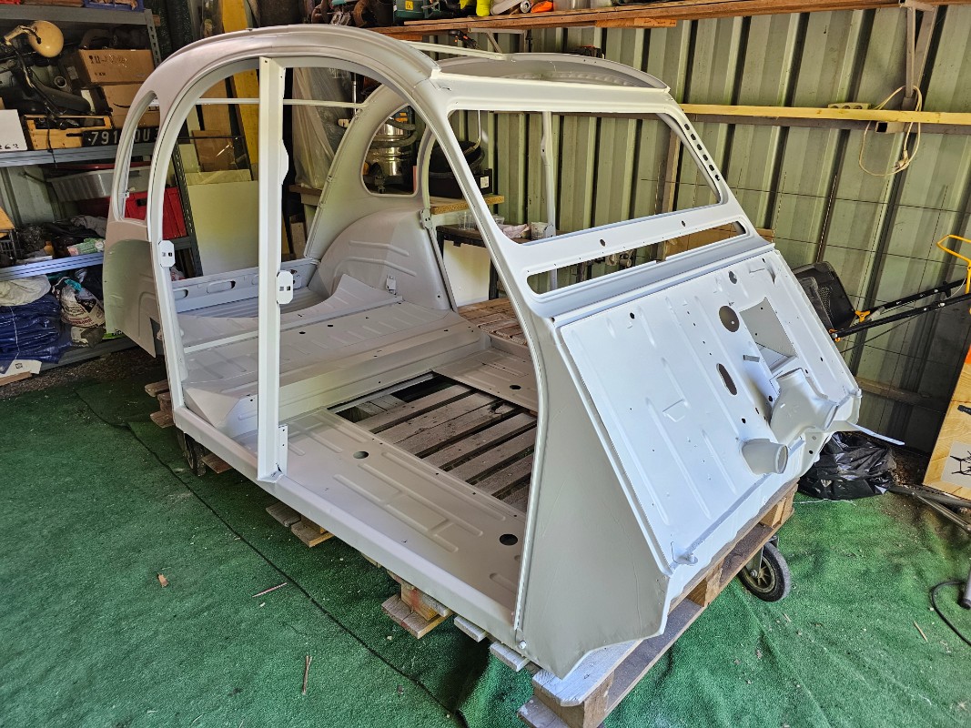

Re: RESTAURATION 2CV6 DE 1984
Message par Stef30 »
Dessous de caisse passée à l apprêt epoxy :) quand ca sera sec, mastic PU entre toutes les jonctions de tôles...

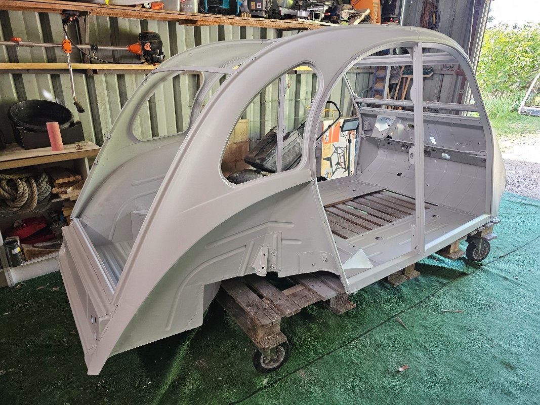

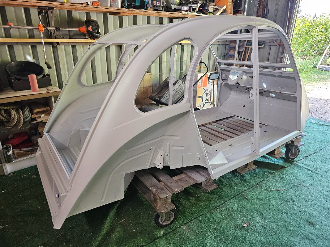

Ça avance pas beaucoup en ce moment :(
La caisse à été poncée entièrement et apprêtée à l' apprêt epoxy.
Prochaine étape, masticage et préparation des autres pièces de carrosserie: capot, coffre, ailes.... :surpris:
Mica
Messages : 944
Localisation : Marseille
Âge : 50
Message par Mica »
C'est tout neuf ! :pouce:
