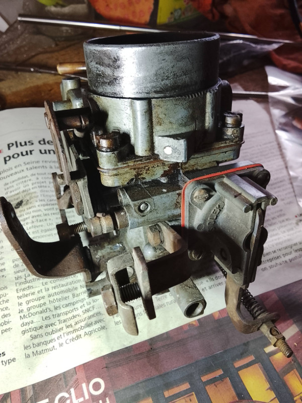

Je viens de faire une grosse boulette en perdant la vis de richesse lors d’un essai routier.
Sur mon carbu la vis est dans un puit (en bas sur la photo) et non apparente comme ce que je peux voir sur ma revue technique. J’avais acheté un kit de rénovation de carburateur 34, mais la vis de richesse diamètre 4,8 lg 27 ne se loge pas...à priori c’est plus du M4 et pas moyen d’en trouver sur les différents sites spécialisés. Auriez vous une piste?
Savez vous s’il y a un ressort, un joint torique ... sur cette vis?
Vous remerciant grandement pour votre aide

La vis de débit de ralenti (ou aussi vis de richesse) sur le 34 PICS 10 est normalement inviolable : on n'y touche pas ...
Elle est maintenue par un joint torique.

Vu qu’une vis standard ne visse pas, je pense qu’il s’agit d’un pas fin. A priori les carburateurs Solex 32 DIS monté sur Renault R5 GT Turbo Phase 2 on un filetage en M4X0.5, j’aurai envie d’essayer, de toute façon je pense pas trop avoir le choix sinon de changer carrément le carbu

c'est un pas fin car ton carburateur est dépollué.
Et de ce fait les vis de débit de ralenti sont passées d'un pas de 0,75 à un pas de 0,50 ...

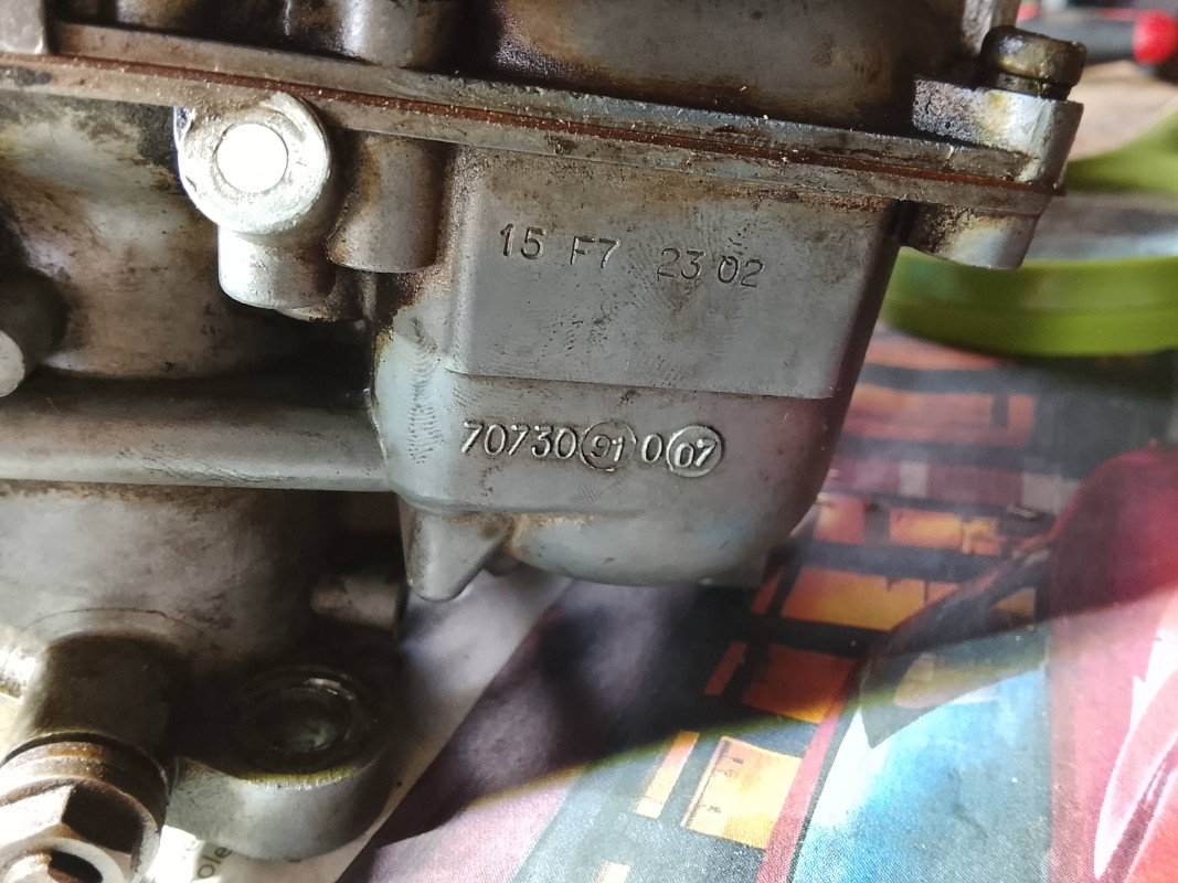

En voyant le croquis, je m’aperçois que la capsule d’inviolabilité a du être dégagée par les précédents propriétaires
Merci encore pour votre aide

Mauvaise nouvelle, la vis commandée en 4×0.50 ne visse pas dans le carbu. Je vais regarder si je trouve d’autre pas (pour l’instant j’ai des pistes sur des sites portugais et anglais, mais les frais de transports sont élevés et je n’ai pas la confirmation du pas)
Je n’ose pas forcer, mais si ça tombe c’est un M4×0.70 standard.
Pour la question de retarauder, je m’interroge sur le cône car, par exemple, sur les 2 vis de richesse en ma possession, on n’est pas sur les mêmes diamètres.
Je contrôlerai au boulot la semaine prochaine le trou à l’extrémité dans le carbu (j,ai contrôlé le diamètre nominal du m4 à 3,15 entre et 3,30 entre pas, les piges intermédiaires s’engagent).
Je suis prenneur de toutes infos, merci

Doc Solex :

J’ai enfin trouvé cette vis de richesse pour 34 pics 10 chez citroland sous la référence 04-1275.
https://www.citroland.fr/accueil/4884-v ... 4pics.html.
Je n’ai pas d’actions chez eux et c’est bien dommage mais si ça peut sauver quelques carbus.
Il s’agit d’une M4 avec un pas 70 (vérifiée au peigne, aucun problème au montage et pas de copeaux lorsque je l’ai dévissée pour vérification)
Ils fournissent un bouchon ( type épargne pour peinture) qu’ils conseillent de coller après réglage
Il me reste à peaufiner le réglage: quelques ratés lors que j’arrête d’accélérer en descente et je n’arrive pas à la faire tourner au ralenti avec le starter ( soit disant un bon test pour savoir s’il le carbu est bien réglé), à approfondir.
