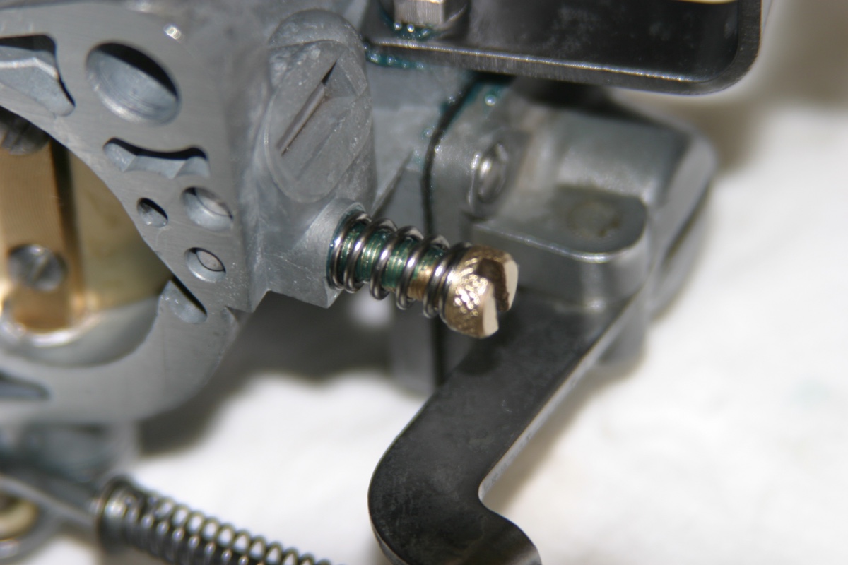

Je viens de faire une grosse boulette en perdant la vis de richesse lors d’un essai routier.
Sur mon carbu la vis est dans un puit (en bas sur la photo) et non apparente comme ce que je peux voir sur ma revue technique. J’avais acheté un kit de rénovation de carburateur 34, mais la vis de richesse diamètre 4,8 lg 27 ne se loge pas...à priori c’est plus du M4 et pas moyen d’en trouver sur les différents sites spécialisés. Auriez vous une piste?
Savez vous s’il y a un ressort, un joint torique ... sur cette vis?

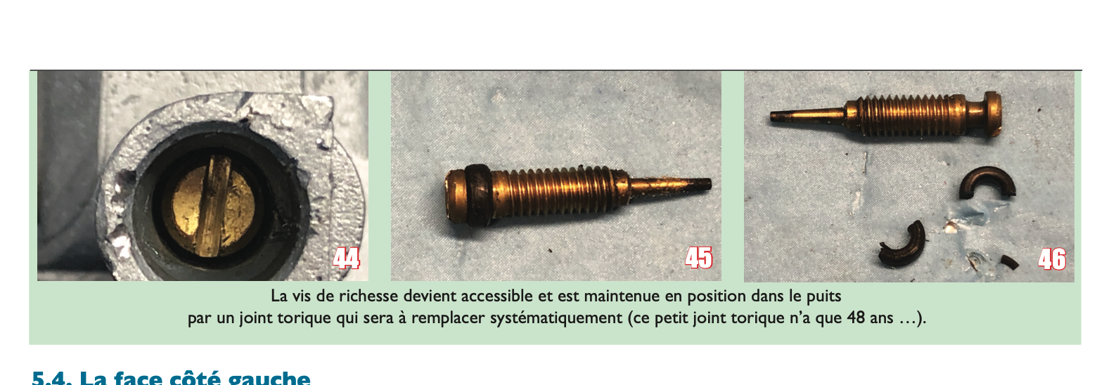

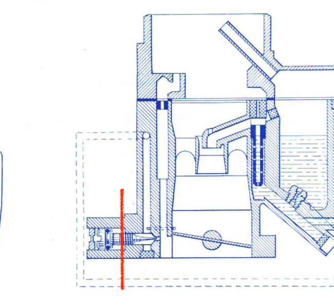

La vis de débit de ralenti (ou aussi vis de richesse) sur le 34 PICS 10 est normalement inviolable : on n'y touche pas ...
Elle est maintenue par un joint torique.
Un extrait du 2cv Xpert 69, page 7 :
Maintenant galère pour en retrouver une car effectivement, je cherche aussi un site qui les distribue ...

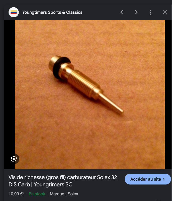

Ce que nous pourrions espérer, c'est qu'une vis d'un autre carbu Solex, remplace celle du 34 PICS 10.
Par exemple, celle là ... Mais à essayer.

Vu qu’une vis standard ne visse pas, je pense qu’il s’agit d’un pas fin. A priori les carburateurs Solex 32 DIS monté sur Renault R5 GT Turbo Phase 2 on un filetage en M4X0.5, j’aurai envie d’essayer, de toute façon je pense pas trop avoir le choix sinon de changer carrément le carbu

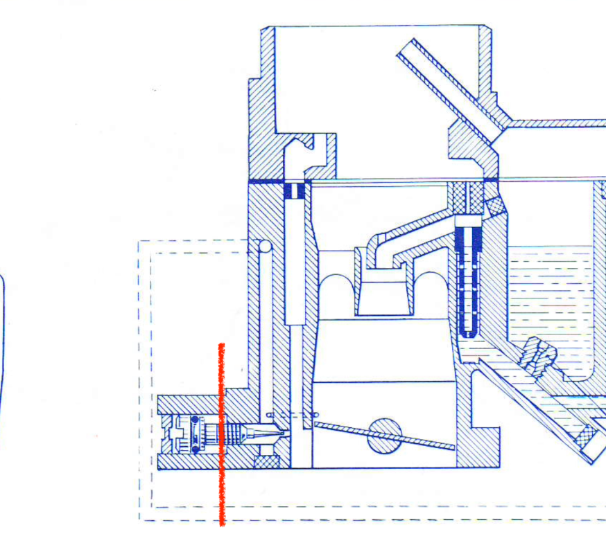

En voyant le croquis, je m’aperçois que la capsule d’inviolabilité a du être dégagée par les précédents propriétaires

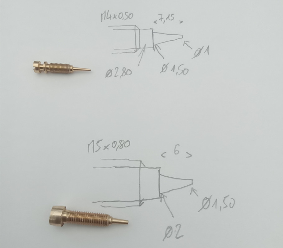

Mauvaise nouvelle, la vis commandée en 4×0.50 ne visse pas dans le carbu. Je vais regarder si je trouve d’autre pas (pour l’instant j’ai des pistes sur des sites portugais et anglais, mais les frais de transports sont élevés et je n’ai pas la confirmation du pas)
Je n’ose pas forcer, mais si ça tombe c’est un M4×0.70 standard.
Pour la question de retarauder, je m’interroge sur le cône car, par exemple, sur les 2 vis de richesse en ma possession, on n’est pas sur les mêmes diamètres. Je contrôlerai au boulot la semaine prochaine le trou à l’extrémité dans le carbu (j,ai contrôlé le diamètre nominal du m4 à 3,15 entre et 3,30 entre pas, les piges intermédiaires s’engagent).
Je suis prenneur de toutes infos, merci
