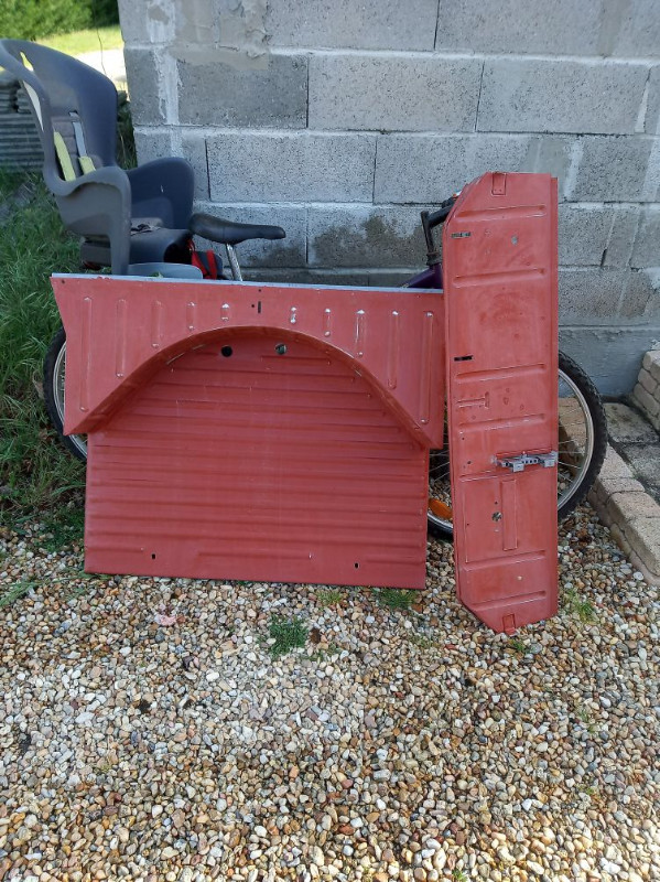

Me revoilà avec mes petits problèmes d'adaptabilité
si ceusse qui ont déjà remonté cette partie peuvent me renseigner :
le caisson sous banquette s'aligne comment ?
si je reprends les marques de l'ancien montage il faut que je le recule pas mal,
chez vous au niveau du pied arrière c'est aligné comment ?
au niveau du trait rouge donc la largeur vous avez combien ? (aza de 1966 )
l'oreille du caisson dépasse comme sur le trait vert chez vous ?
il faut couper pour pouvoir reculer le caisson, ou il faut arriver au trait jaune ?
votre aide serait la bienvenue !

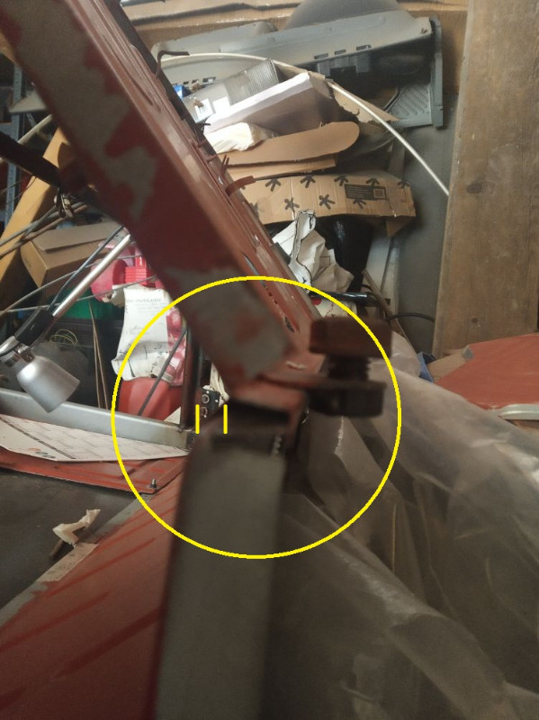

bonjour à tous !
je passe un peu de temps le soir sur ma deuche mais je n'avance plus du tout avec ces maudites tôles adaptables
pouvez vous me dire si chez vous c'est pareil ?
à l'avant je me trouve un proche du levier de vitesse,
suis-je décalé ?
merci pour votre aide car là je suis coincé.
suis-je décalé ?

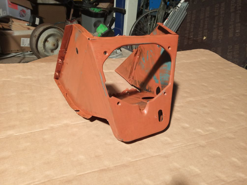

bonjour tout le monte,
cela fait une éternité que j'ai pas posté ici car je n'avance pas du tout avec les tôles avants.
c'était tellement une galère que j'ai laissé la deuche dans un coin, surtout pendant cet hiver...
faudra que j'aille voir le revendeur car j'ai peur d’être embêté par la suite:
les beaux jours arrivent et entre deux jours de ( grosse ) pluie,
je me suis amusé avec le bloc support compteur que j'avais passé au CIP il y a presque 3 ans (!)
il était un peu abimé mais je vais le conservé.
il vaut quand même 200 euros neuf donc 1300 francs, avec cette somme on achetait une simca 1100 ou
une poire complète et roulante quand j'étais môme,
mai ça fait longtemps çà
donc dégraissage ponçage re-nettoyage com d'hab pour pas perdre la main ...
j'ai une bombe d’apprêt anti rouille,
je vais faire les partis cachées avec pour économiser le peu de garnissant qu'il me reste:
les coups de pinceau du CIP se voient un peu après le ponçouillage,
je vais charger d'apprêt en plusieurs fois pour cacher la misère sur cette pièce de 60 ans cette année !
bon j'ai fais un message pour un petit truc d'un kilo à peine mais ça me remet dans le bain !
bonne journée à tous !

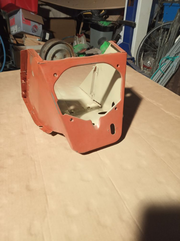

et oui et je continue l'échauffement de mes pauvres petits doigt Deuchemoi
je profite du grand soleil dehors :
j'ai poncé au 320 à l'eau, j’espère que ce n'est pas trop lisse pour que l'apprêt accroche bien.

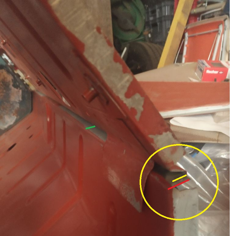

Bonsoir à tous par ces jours de chaleur record
la France vient de battre l'Irak et moi je me bats avec mes tôles adaptables !
j'ai une truc étonnant avec le tablier:
voilà le replis du bas est trop court ou celui du plancher pédale trop long
je ne sais pas si il faut couper l'un ou déplier l'autre ?
on voit bien l’écart au niveau du trait vert !
il faut découper au bout du trait rouge, ou déplier le retour sous le trait jaune ?
je suis encore bloqué à cause de ça.
je precise que les 2 tôles viennent ensemble de 2cv passion, bizarre qu'elles ne s'alignent pas...
merci de votre aide mes amis deuchistes.

Je tentais de regarder sur mes photos, ici : viewtopic.php?t=19140&start=90
Pas évident, par contre, le support émetteur de frein peut te guider : met le en place, et regarde comme ça tombe, tu sauras de quel côté retoucher je pense !
- François44
- Messages : 1215
Vraiment, ça me met hors de moi ces trucs plus ou moins adaptables! Sans déconner, qu'est-ce qui empêche de faire refaire une copie exacte des éléments à remplacer, la bonne longueur, le trou au bon endroit....? C'est dingue ça! Ceux qui les vendent n'en ont rien à branler, ils précisent que l'adaptable sera "à adapter" et c'est bon, tant qu'ils vendent, le reste ils s'en tapent!
- Messages : 7441
Bonjour, alors là je suis tout à fait d'accord avec toiFrançois44 a écrit : ↑24 juin 2026, 18:51 Vraiment, ça me met hors de moi ces trucs plus ou moins adaptables! Sans déconner, qu'est-ce qui empêche de faire refaire une copie exacte des éléments à remplacer, la bonne longueur, le trou au bon endroit....? C'est dingue ça! Ceux qui les vendent n'en ont rien à branler, ils précisent que l'adaptable sera "à adapter" et c'est bon, tant qu'ils vendent, le reste ils s'en tapent!
