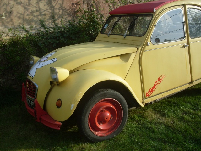

Bon aller un p'tit peu de temps ce matin ... je vous la montre !!!
a l'achat !!!

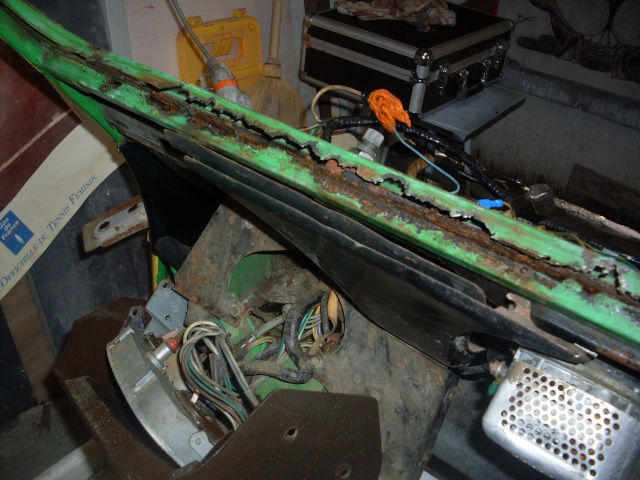

là on vois bien que le châssis est plié avec le décollement du capot
j'ai récupéré un châssis d'ami 8 !!!
après le blackson un p'tit coup de peinture noire ( j'en profite pour initier mon gendre au pistolet !!! ) bon y aura des coulures mais c'est dessous ça ne ce verra pas !!! :wink:
démontage de la bête !!! ( j'passe les détails ...vous connaissez :wink: )
y a du taf en perspective !!!
bon a suivre ... là.. faut que j'y retourne !!! :mrgreen:

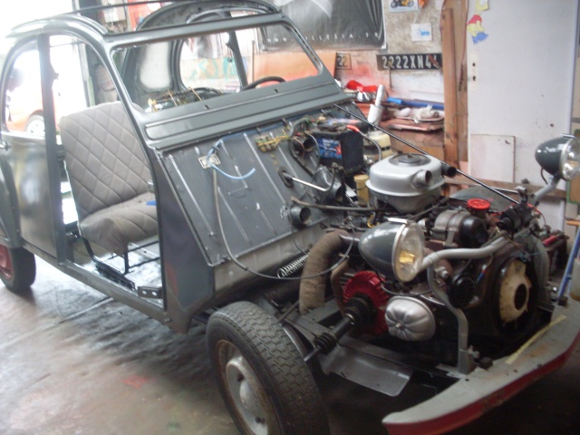

La suite
après un p'tit coup de dégraissage sur le moteur !!!
un p'tit coup de peinture !!!
puis les trains de deuch ... vu que ceux d'ami ne sont pas les même !!!
remontage de l'ensemble !!!
la caisse !!!
baie de pare-brise un peu fatiguée ...
mais ... " sauvable "!!!

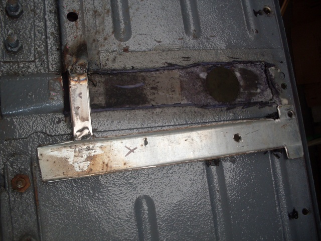

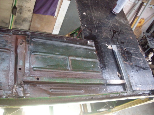

mise en place d'une nouvelle tôle de plancher !!!
puis fabrication des supports de caisse !!!
un p'tit coup de blackson
puis un coup de peinture partout !!!

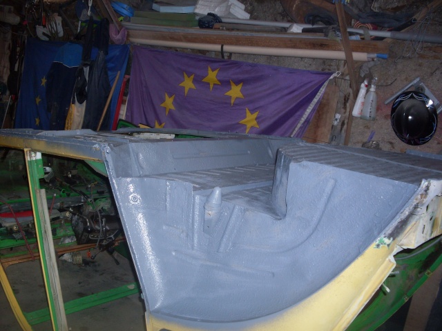

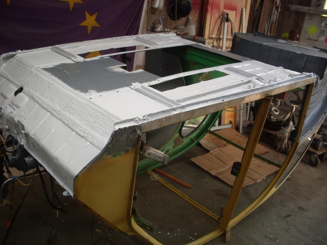

et je me rends compte que les pots de suspension d'ami 8 sont plus long ? les supports de caisse arrière posent sur le pot , donc je les découpe et je refais les même qu'à l'avant , mais a la bonne distance !!!
puis découpage des emplacements de pot , vu qu'ils sont plus gros sur l'ami ils dépasse le châssis !!!
vue de l’intérieur !!!

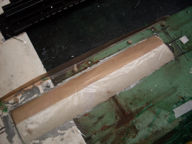

puis fabrication du bosselage !!!
un feuille de polystyrène de 1 cm d'épaisseur ( pour garder du débattement ) puis un plastique par dessus pour ne pas que la résine bouffe le polystyrène ( et bien faire l'étanchéité avec du scotch par dessous pour ne pas que ça coule partout !!! )
et pose du mat de fibre puis la résine par dessus x 2 épaisseurs
une autre feuille de plastique par dessus un peu de sable et voila le sous vide du pauvre :wink: !!!
démoulage
de dessous ça ne ce vois presque pas !!!

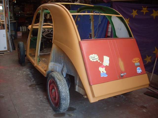

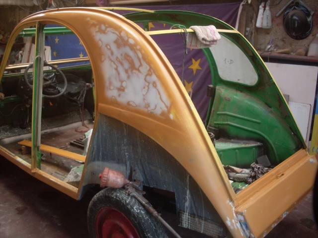

la caisse étant reposée sur le châssis je vais modifier l'arrière ( j'ai toujours pas compris pourquoi Citroën n'a pas gardé le plan incliné , qui lui au moins ne gardait pas la flotte pour ensuite finir par rouiller )
une tôle de récup et quelques coups de marteau plus tard !!!

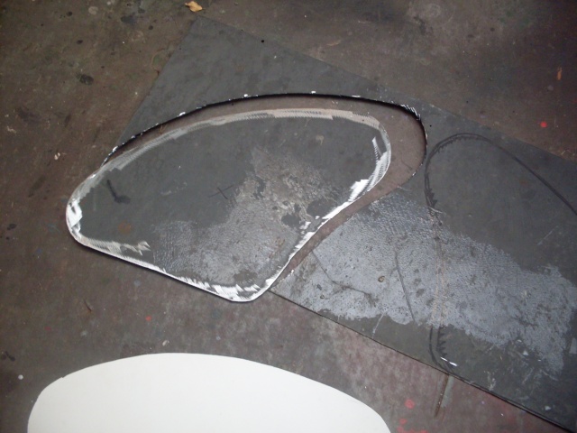

puis dans la foulée je vais également boucher la vitre de custode !!!
découpage toujours dans la même tôle
puis pose du T.E.P (matériaux issu de l'aviation ) pour combler le vide et qui va me permettre de le poncer pour que ma tôle puisse être posée de façon a venir mourir juste sur le bord pour y être soudée par petit points , afin de pouvoir éventuellement revenir a une config d'origine .
puis masticage de l'ensemble
après ponçage un p'tit coup d'apprêt puis re-poncage et re- apprêt !!! ( yess ça le fait bien )
