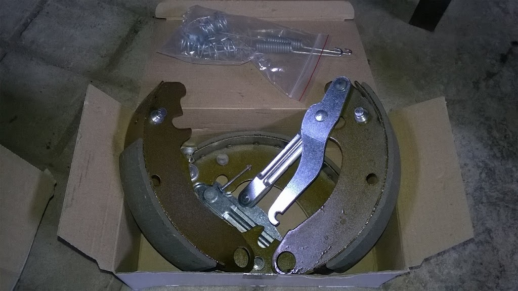

Et je profite de ce post pour poster quelques news! Donc rien au niveau de la restauration à proprement parlé, mais pas mal d'investissement (pas mal, par rapport à mon budget lol)
Donc pour commencer, de quoi refaire le circuit de freinage :
