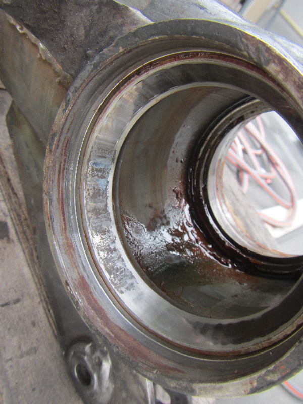

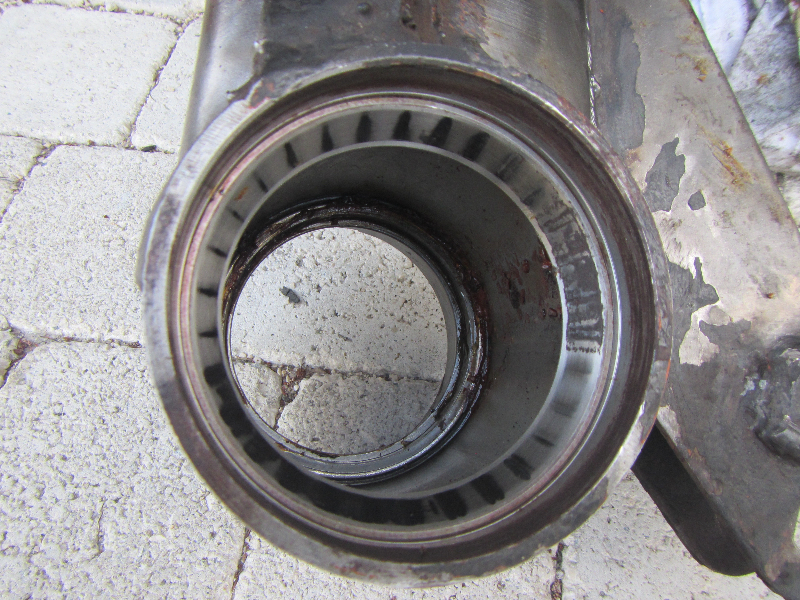

j'ai démonté l'essieu arrière et j'ai contrôlé; aucun jeux de roulements, en mettant un niveau sur la jante, la roue est incliné de quelques millimètres vers l'intérieur en bas.renato13 a écrit :![]()
Ben c'est fort possible que ton bras , ou ta fusée a pris un coup ? Regarde roue en l'air si ton roulement a pas de jeu ?
Fait un contrôle avec une ficelle bien tendu au tour des 4 roues, et mesure de la ficelle au bord de la jante ?compare avec le coté qui est bien.
Si des fois la jante et hs ,??. contrôle aussi si ton bras a pas de jeu dans le roulement, si tout c'est contrôle son OK ? c'est ton bras qui et déformer.
et l'usure est vers l'extérieur et non l'intérieur comme dit précédemment, donc j'en déduit que les bras sont faussés

helios a écrit :j'ai démonté l'essieu arrière et j'ai contrôlé; aucun jeux de roulements, en mettant un niveau sur la jante, la roue est incliné de quelques millimètres vers l'intérieur en bas.renato13 a écrit :![]()
la fusé fort possible .

oui possible, mais ça n'existe pas en pièce de rechange, à part changer le bras, je vois pas d'autres solutions

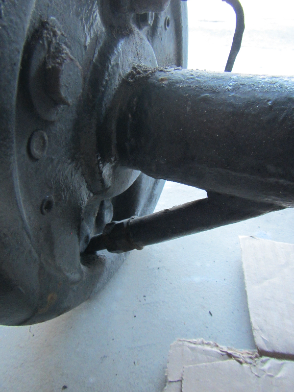

j'ai encore une question. A quoi servent l’écrou et le contre-écrou présentsur le bas de la flasque de frein sur le bras arrière? c'est pour régler quelque chose?
Merci pour vos réponses

bonjour il y a un tuto pour ça pour répondre a ta question les écrous c'est le réglage des freins
- helios
- Messages : 1287
- Ma deuche : 2cv AZKB
Re: 2 cv Pneu arrière gauche usé à l'extérieur
merci, mais ça ne correspond pas à mon essieu, les excentriques ne se règlent pas de l'extérieur.
on dirait que c'est pour jouer sur la flasque

En regardant ton bras ta fusé et soudé dessus ,elle fait partie du bras , elle se change pas.
Pour ta question , je n'ai aucune idée , j’ai jamais vue de tige avec les écrous de réglage a cette endroit . :shock:

j'ai eu une réponse à ma question sur FB, c'est un montage fait pour empêcher la vibration de la flasque pour éviter le bruit lors du freinage.
Apparemment quelques voitures en sont équipés, mais je ne sais pas si c'est un montage vendu par des équipementiers ou un bricolage fait par les agents Citroën.
la mienne a été vendu par le garage Clavel à Istres le 6 mars 1978, donc 40 ans aujourd'hui

Je ne connaissais pas non plus ce montage, jamais vu et pourtant j'en ai vu des deuches
C'est vrai que le couinement des freins arrière est très souvent du à la vibration du flasque de frein, ça ne sert à rien de changer les garnitures, ça couine toujours. J'ai ce phénomène sur ma 2 CV 6 depuis l'origine, et à l'époque Citroën m'avait dit que ça venait bien de la vibration mais ne m'a rein proposé comme solution.
C'est donc intéressant le système qu'il y a sur ta voiture. A voir...

Oui BOb,
hier j'ai discuté avec la personne qui savait ce que c'était.
Cette personne était chef d'atelier chez Citroën et il avait l'habitude de souder un tube entre le bras et la flasque, transformation assez courante.
Le mien en plus à une tige filetée pour régler plus ou moins la pression sur la flasque.
J'avais décidé de faire un échange standard chez Burton, mais finalement je vais garder mon essieu et mes bras, quand je lui ai expliqué mes problèmes d'usure, il m'a dit que cela provenait surement du châssis qui avait certainement subit une déformation, ou usure des roulements.
Donc tu peu faire cette transformation sur ton essieu pour régler le problème de bruit
Finalement on en apprends tous les jours

j'ai démonté mes 2 bras arrière, et c'est pas joli joli.
les joints sont en feutres entre 2 plaques métalliques et ceux contre l'essieu n'étaient pas très étanche car la portée des roulements intérieur est usé et piqué, la graisse est calcifiée!!!! quand j'ai démonté les ecrous, j'ai l'impression que les joints sont solidaires des écrous, vous pouvez me le confirmez? ceci dit ils sont en bon état dans le pire des cas je remonterais ceux là
