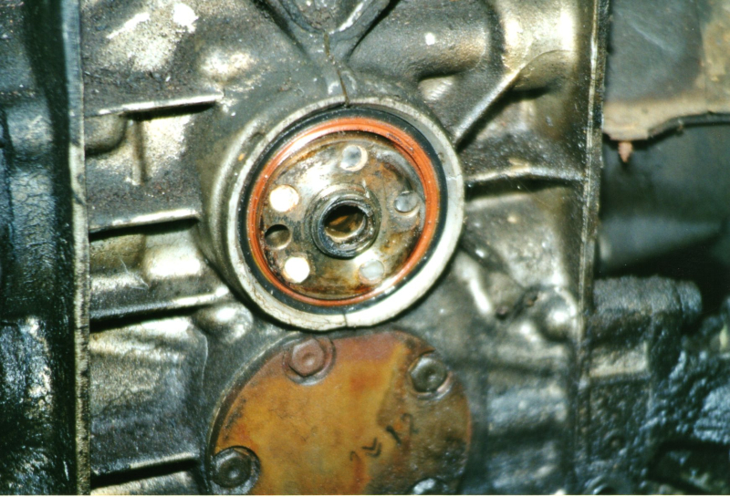

C'est rare qu'un vilebrequin casse net.
Cela peut arriver si le moteur est brusquement bloqué ; l'inertie de rotation du volant peut alors provoquer la rupture du vilebrequin, mais plus vraisemblablement des 5 vis de fixation du volant moteur dont la résistance cumulée est inférieure à celle du vilebrequin. J'ai acheté un jour une AMI 6 dont une bielle était passée à travers le carter, le vilebrequin n'avait pas cassé, mais les vis du volant si.
Pour que le vilebrequin casse, il faut la plus part du temps qu'une fissure se développe préalablement. C'est ce qu'on appelle un phénomène de fatigue qui se produit surtout dans des pièces soumises à des contrainte alternées, et surtout aussi s'il y a un défaut d'usinage.
Sur l'exemple que je vous ai cité avec les 2 photos, c'était le cas : absence de chanfrein au changement de diamètre du vilebrequin. La fissure s'est développée dans l'angle du changement de diamètre, elle s'est propagée lentement jusqu'à qu'il n'y ait plus assez de matière pour supporter l'effort, surtout si un choc se produit en plus : moteur qui cale, ventilo qui se desserre et provoque une vibration, etc.
- Âge : 58
Re: Problème axe vilebrequin 2cv (équipage mobile)
Les photos du moteur de l'AMI 6 en question.
J'ai du les scanner, c'est de l'argentique, à l'époque il n'y avait pas de numérique
