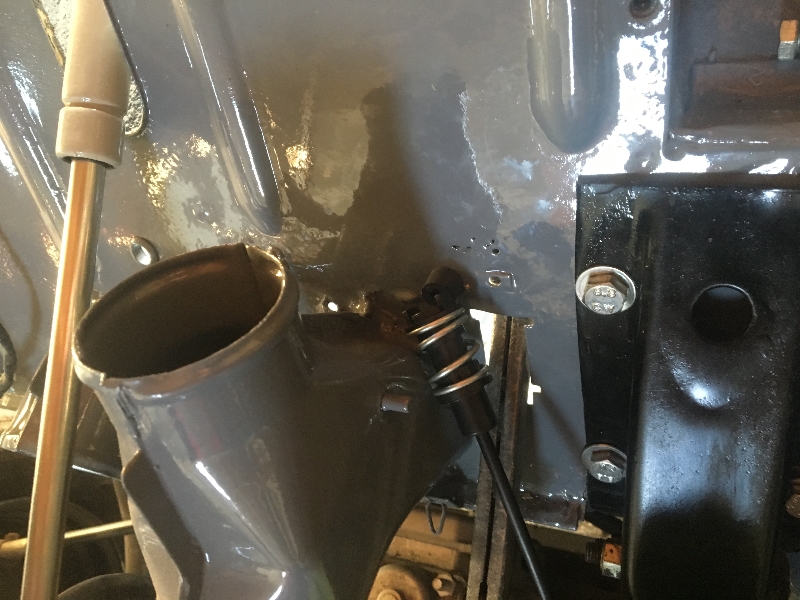

:salut: tout le monde je cherche a monter ce foutu câble accélérateur et je n'y arrive point. coté carbu c'est ok mais coté tablier zéro
mon plancher pédale est neuf la partie du dessus non. et posséder a la base une commande a poussée donc pédalier avec tringle maintenant j'ai un pedalier suspendu donc a tirer problème c'est que je n'est aucun trou rien nada juste un câble neuf qui attends une modif ??des photos ?

ben si ton tablier et pas troué,tu va être oblige de le faire ensuite va falloir aussi un renvoie de mouvement sur ton carbu tiré poussé regarde se lien en bas tu va voir la pédale et le trou

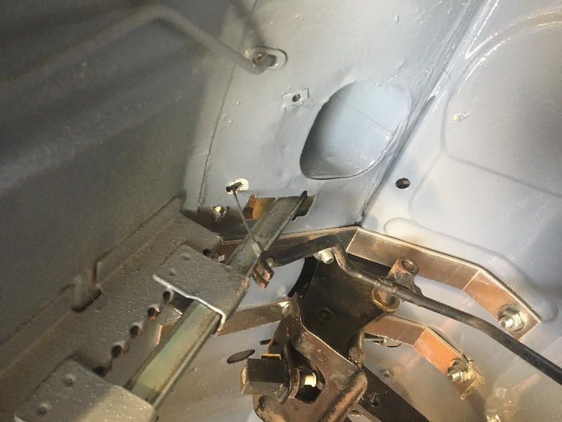

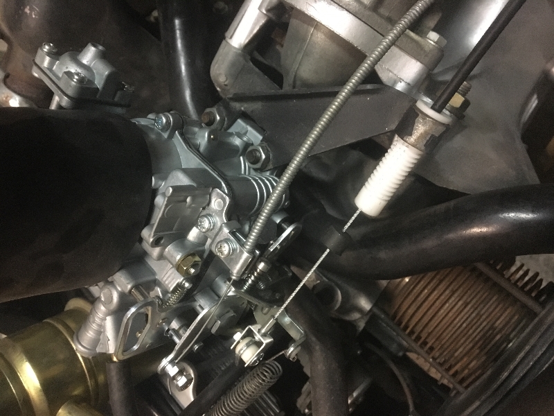

je vous joint des photos pour mieux voir .coter carbu c'est good
mais coter tablier j'ai juste percer un trou a 8

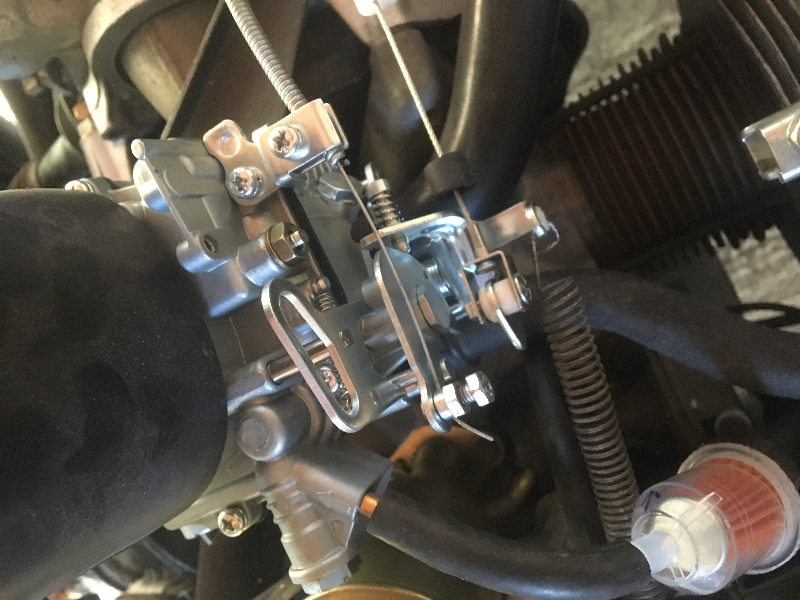

Ton filtre à essence avant le carbu, il serait mieux de le placer avant la pompe à essence.
Je dis ça, je dis rien :mdr:

ton câble et pas bien monté !!sur le tablier tu doit rentrer la partie avec les ergots dans le trou 8 c’est pas suffisant , mesure le diamètre du plastic et fait un trou qui correspond
la partie coté carbu tu doit avoir sur la patte noire ton câble avec le plastic comme un pas de vis il rentre dans la patte, et tu mais ta clavette de maintien . regarde se lien pour le coté tablier.
viewtopic.php?t=5237

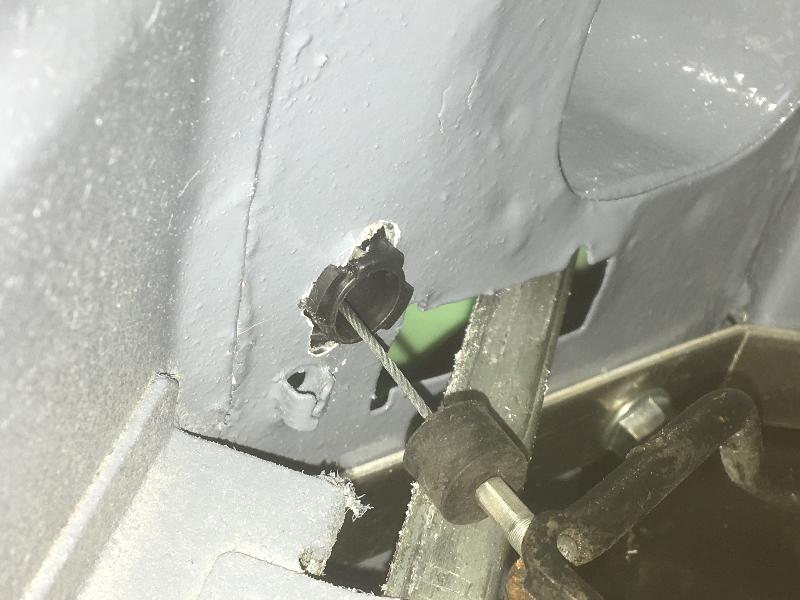

sa c'est le câble avec le bout de plastique passé juste le premier morceau
vue sur le carbu :

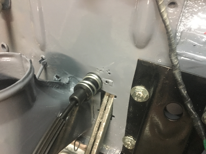

vue sur le dedans niveau pedalier
sur le plastique blanc du carbu j'ai pas eu la clavette pour faire le réglage va falloir que j'en achète une!
voila jespere que c'est bien monté??
Messages : 11470
Re: passage du cable accelerateur pedalier 2cv suspendu
oui la c’est bon nickel, oui c’est bizarre la clavette tu devrais l'avoir :salut:
