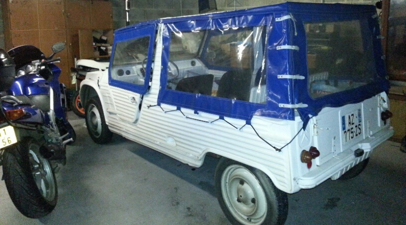

bonjour,
je n'ai pas réussi à insérer la photo dans la présentation au café car l'onglet insérer pièce jointe n'était pas là??? alors qu'il est dans cette page...
Voici donc ma 2cv "en plastique" comme je vous l'ai présenté.

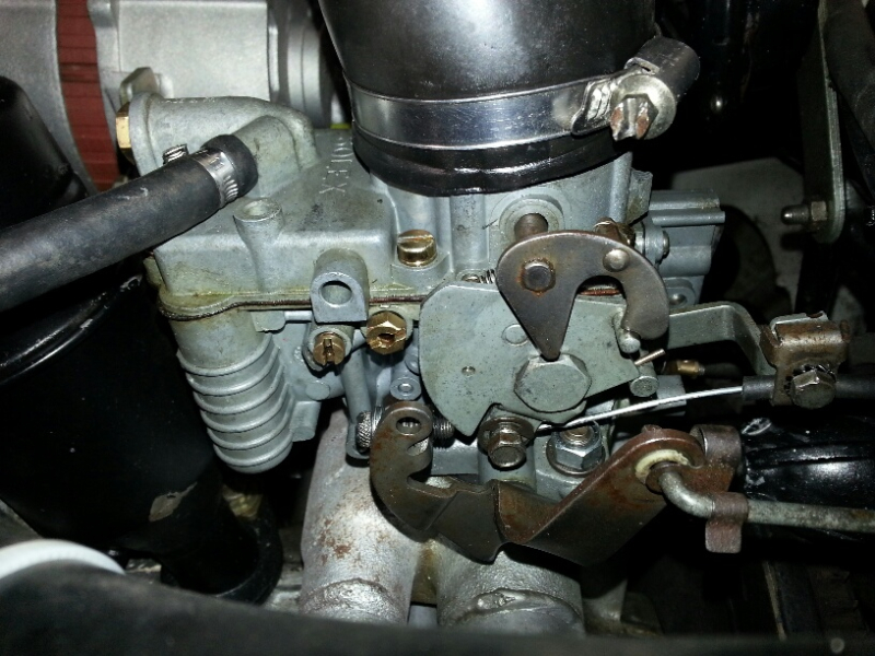

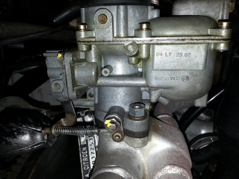

pour tes accoues,
1 voir le réglage de la vis de richesse tu la visse a font sans forcer puis tu la dévisse deux tour est demi ,en principe çà dois être bon
2 contrôle l’ouverture du papillon des gaz et sil referme bien
3 ajustage automaticité non conforme si c’est un solex !! ,mais bon tu na rien a faire il y a pas de réglage c’est d’usine .
4 faut démonter le carbu bien le souffler contrôler les gicleurs , est les joints entre carbu et collecteur,
5 si toujours rien après çà fait un essaie avec un autre carbu
( c’est peut etre pour çà que ta voiture tire pas mauvaise carburation tes bougies devrais être noire encrasser !!!!)

je pense que c'est un 34PICS, une vis de richesse et pas de vis de ralentis.

gaetan56190 a écrit :je pense que c'est un 34PICS, une vis de richesse et pas de vis de ralentis.
pourquoi pas de vis de ralentis il te le faut impératif, comme le gicleur de ralentis .

avant j'avais un 34PICS6 qui avait sur l'arrière 1 vis de richesse et 1 vis de ralentis. Sur ce solex je n'ai que la vis de richesse et le ralentis se règle en réglant le repos de l'axe papillon. Je me trompe peut être,je n'y connais pas grand chose... :oops:

gaetan56190 a écrit :avant j'avais un 34PICS6 qui avait sur l'arrière 1 vis de richesse et 1 vis de ralentis. Sur ce solex je n'ai que la vis de richesse et le ralentis se règle en réglant le repos de l'axe papillon. Je me trompe peut être,je n'y connais pas grand chose... :oops:
oui oui c'est bien çà , donc tu a la possibilité de régler le ralentie ok.

Oui il y a deux possibilité soit un carbu 34 avec une vis de ralenti et une vis de richesse ou
un carbu 34 avec une vis de ralenti réglé en usine,une vis de richesse et une vis d'air qui se trouve au dessus de la vis de richesse.
As tu changé des gicleurs ou pointeau et as tu les bonnes valeurs ? C'est un 34 pics (5,6,10)les valeurs ne sont pas les mêmes suivant les repères.
Vis d'air au niveau du couvercle comme sur photo:

- RICMAN41
- Messages : 3333
- Âge : 54
Re: Moteur Méhari qui à le hoquet
des merdes et il n'y a pas que moi qui le dit,les kits de rénovation pour 34 sont avec un gicleur principal de 155 alors que le mien d'origine et
dans la doc que je possède est bien un 165 par exemple.C'est pour ça que je te demande exactement quel 34 pics as-tu.La désignation est marqué
sur une languette en métal ou sur le coté juste pour vérifier.
Tu peux toujours démonter et mettre un coup de soufflette dans tes gicleurs (ralenti et by-pass dît de progression) pour valider.
As-tu un filtre à essence avant la pompe à essence(le mieux) ou entre la pompe et ton carbu ???
Quel type moteur as-tu ??? (plaque métal sur le carter moteur) ex: AYA,AK2,AM etc

voici les réferences sur la carbu
lorsque j'ai nettoyé l'ensemble du carbu, j'ai vu que le gicleur principal était un 165
