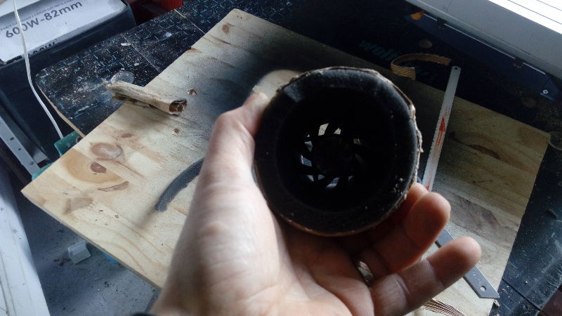

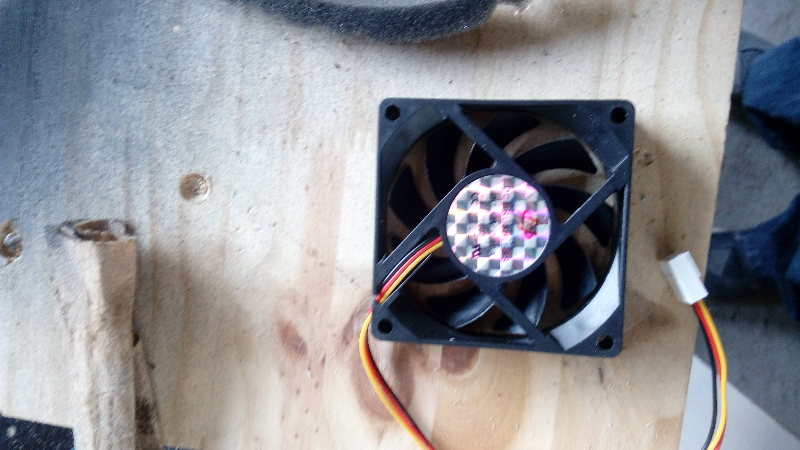

ventilateur dégivrage pare-brise , certain diront "gadget" d'autre diront " utile " , dans tout les cas ça fonctionne et même au ralenti j'ai de l'aire chaud sur le pare-brise
un ventilateur d'ordinateur en 12 v couper le manchon en deux parties et placer le ventilateur dessus pour voir la position des trous de fixation de celui-ci
et placer des petit clou dans chaque trou et le fixer avec de l'adhésif .
étancher avec de l'adhésif aluminium
puis de l'isolant pour tuyaux de chauffage ( récupéré sur un chantier au près d'un gentil plombier ) un bouton sur le tableau de bord en rouge ( protégé par un fusible bien sur )et un voyant pour ne pas oublier de l'éteindre ( bien qu'il soit branché sur un + apres contact)

Je l'ai fait avec un moteur-ventilateur de sèche-cheveux.
Aussi étrange que ça paraisse les moteurs de sèche-cheveux sont en 12 V et non pas en 220 V. (sécurité).
Récupérer un sèche-cheveux à la déchetterie, en effet ils sont la plupart de temps jetés parce que les résistances de chauffage sont cramées, mais le moteur fonctionne toujours.
Ouvrir l'engin et sortir l'ensemble moteur-ventilateur. Supprimer tous les composants, ne garder que les deux fils qui sortent du moteur. Monter l'ensemble dans le manchon de chauffage comme indiqué dans le post de Florian.
C'est très efficace, et ce n'est pas vraiment un gadget par les temps qui courent.
