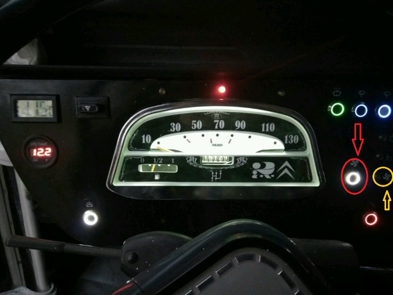

ventilateur dégivrage pare-brise , certain diront "gadget" d'autre diront " utile " , dans tout les cas ça fonctionne et même au ralenti j'ai de l'aire chaud sur le pare-brise
un ventilateur d'ordinateur en 12 v
couper le manchon en deux parties et placer le ventilateur dessus pour voir la position des trous de fixation de celui-ci
et placer des petit clou dans chaque trou et le fixer avec de l'adhésif .
étancher avec de l'adhésif aluminium
puis de l'isolant pour tuyaux de chauffage ( récupéré sur un chantier au près d'un gentil plombier )
un bouton sur le tableau de bord en rouge ( protégé par un fusible bien sur )et un voyant pour ne pas oublier de l'éteindre ( bien qu'il soit branché sur un + apres contact)

super tuto, :clap: mais pourquoi remettre un bout d'isolant "du plombier" alors que le manchon est déjà isolé, ça ne doit pas gagner beaucoup sur le résultat?

l'isolation de plombier c'est juste pour que ça fasse un peu plus joli que l'adhésif aluminium, rien de plus. :D
