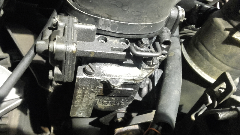

Mais ce n'est pas de la pompe de reprise dont je parle. La pompe de reprise est situé en bas du carbu alors que la pompe dont je parle est située du même coté que la pompe de reprise mais en haut du carbu et elle est commandée vers l'avant par un levier commandé par un axe qui traverse le carbu et qui est commandé par le starter. Par contre elle ne revient jamais en arrière ???
Cette pompe est semble t il la différence qu'il y a entre les carbu cit 225 et cit 1...
j'essai de joindre une photo....

Re: carburateur de 2cv csic 26/35 cit 225
Message par gilles34170 »
Merci renato13.
Comme tu peux le voir sur la photo, dans mon cas la tige coudée reste toujours en avant.
Je vais donc essayer de trouver une membrane pour changer la mienne qui ne parait pas en bon état. Jusqu’à maintenant je n'ai trouvé que des membranes de pompe de reprise. As tu une idée d'ou je pourrai la trouver et comment elle peut s'appeler?
Mais déjà merci pour ta réponse, apparemment il n'est pas normal que la tige ne revienne pas en arrière.

ben je c’est pas si tu va trouver que la membrane, si tu trouve pas regarde sur un vieux carbu
sinon cassis ou retro design on la pièces complète, ça s’appelle membrane de dépression assistance volet de départ a froid ,
si elle est percer , elle peut foutre le bordel pour les réglages du carbu.Pour le fonctionnement bob viens de t’expliquer sa fonction. :salut:
