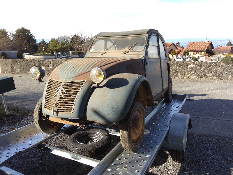

Bonsoir à tous.
Comme promis voici les photos de l'arrivée de la 2cv A à la maison pour entrer en restauration. Place aux photos :pouce:
Arrivée à la maison.
Un début de démontage (15 minutes) :mdr: :mdr:
Et la suite en fin de semaine... À suivre

Hé bé !! T'as pas perdu de temps !!
Y'a du boulot, hein ... :shock: Mais quand on est passionné, avec de la place, du temps, de l'envie, de la patience, du courage, de la méthode et ... un peu d'argent, ça se présente bien.
A coeur vaillant, rien d'impossible. :pouce:

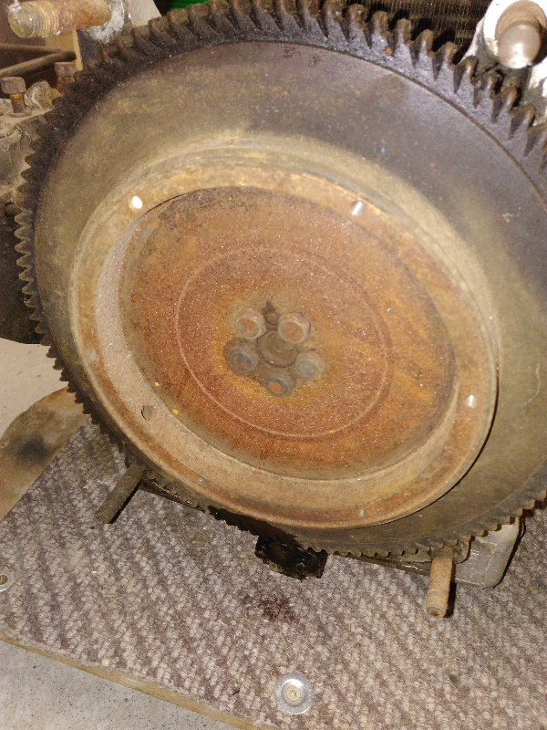

Ensuite le moteur :
Voilà pour aujourd'hui. Sans faute la suite quand il y aura un peu plus de progression.

N° 24875, elle est de février 1952. Le n° de moteur QF 0870 (si je lis bien), ça correspond, donc moteur d'origine, super, c'est pas le cas de la mienne ! :laughing:
Avec la dynamo Citroën fixée pas deux boulons.
