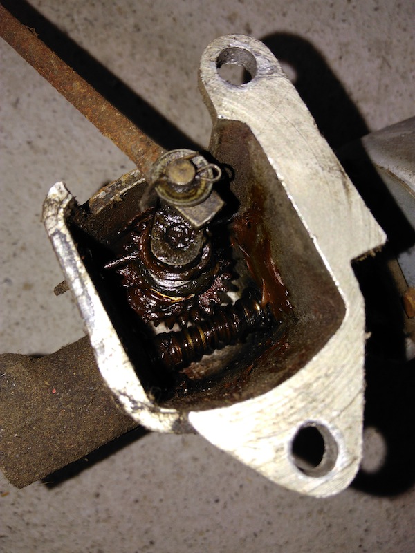

Le compteur a l'air bon, pas d'éclairage. Je voulais une photo du dessous pour voir la fixation sur le boitier d'essuie-glace ; elle doit se faire par deux vis et non par la douille centrale.

Pour le compteur voilà les photos:

C'est le bon compteur. :laughing: Tu peux me donner les codes qui sont gravés dessus.
