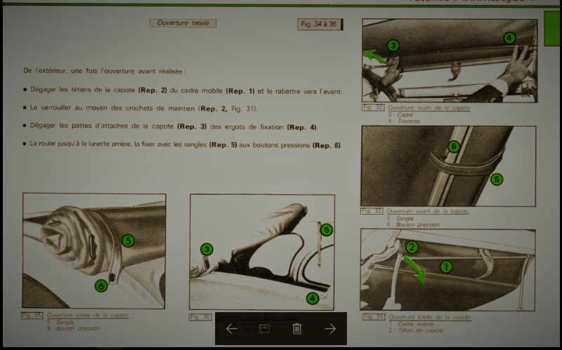

En effet c est bien de ces sangles dont je me sers mais ta photo avec les cotes est vraiment cool car je les ait mal placées donc je vais les mettres a leur place.
Merci beaucoup
La sangle qui est à l'intérieur doit être dégrafée de la pression au dessus de la vitre AR (l'autre reste en place) et agrafée à une autre pression fixée à l'extérieur ...
Par contre je ne vois pas l'usage de ces crochets
oui, voilà les bons dessins !...par contre ce crochet ? je vois pas à quoi et comment s'en servir ???
