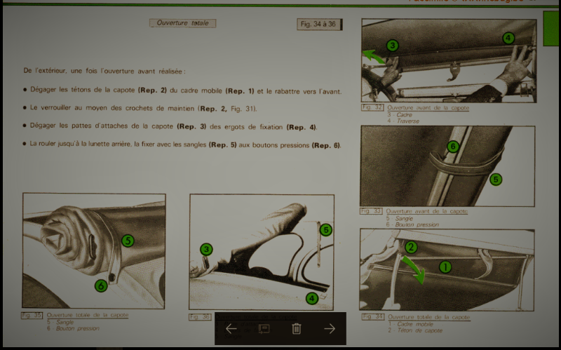

En fait meme en les mettent a leur place je n arrive pas a attacher ma capote avec comment faut il faire ?
Messages : 2339
Re: Crochets capote 2 cv
La sangle qui est à l'intérieur doit être dégrafée de la pression au dessus de la vitre AR (l'autre reste en place) et agrafée à une autre pression fixée à l'extérieur ...
Par contre je ne vois pas l'usage de ces crochets :???:
Un bon dessin vaut mieux qu'un grand discourt .... :salut:

JC 34 a écrit :La sangle qui est à l'intérieur doit être dégrafée de la pression au dessus de la vitre AR (l'autre reste en place) et agrafée à une autre pression fixée à l'extérieur ...
williamm a écrit :bonjour !
oui, voilà les bons dessins !...par contre ce crochet ? je vois pas à quoi et comment s'en servir ???
:salut: Derio le précise plus haut :ignorant: Ils sont faits pour accrocher la capote à ouverture "extérieur".
