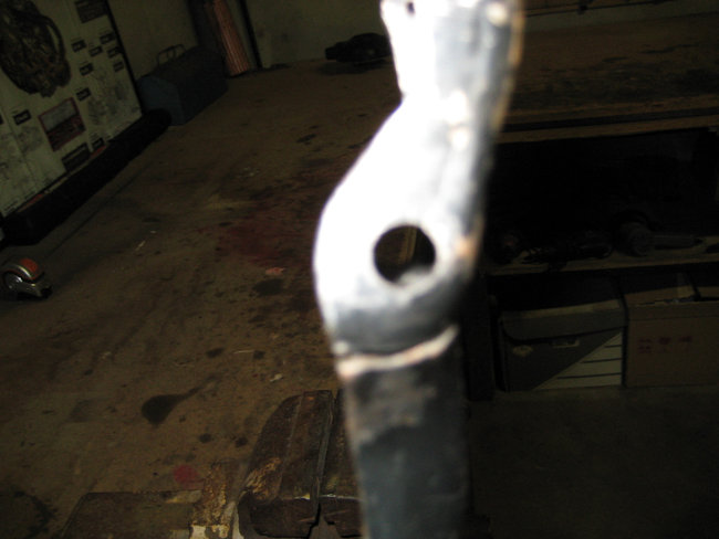

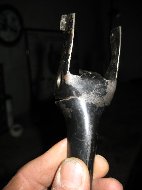

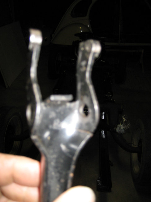

les vitesses ont commencées à craquer et ça a été de pire en pire,donc j'ai pris l'autoroute pour limiter les passages de vitesse.Une fois arrivé,j'ai retendu
l'embrayage mais en vain.Après opération à cœur ouvert le bilan fut fourchette fendue,la preuve en image.
C'est une piste ...

De tout façon fourchette cassé ou embrayage hs , faut déposé le moteur être sur de toutes les pièces , une fois validé !!
on peut se pencher sur la boite, vitesse 2/3 qui craque, peut venir du réglage des fourchettes, du synchro 2/3 ,ou frein de ralentie hs
qui oblige de désossé la boite,

Et oui j'en ai bien peur..ça m'arrange pas du tout,, mais pas du tout! Je dirai même que je suis un peu dans la m**de :(renato13 a écrit :![]()
