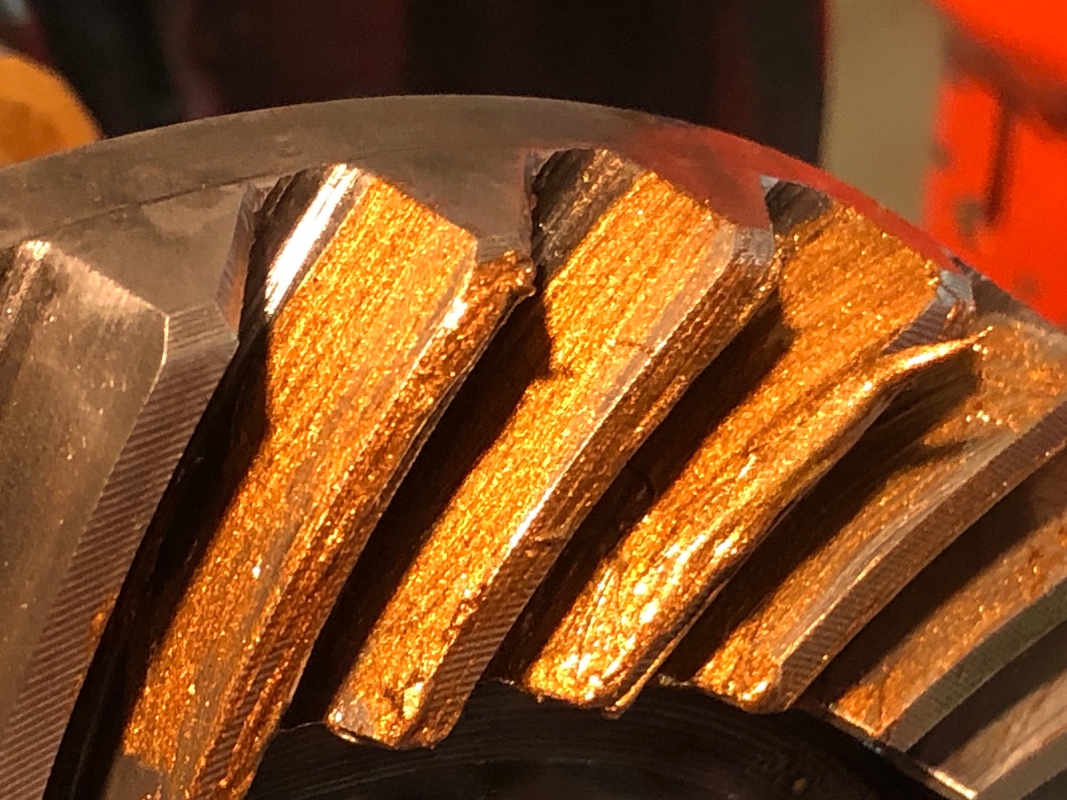

Pour ta distance conique, regarde au bleu de Prusse, où se situe l'appui.
Pour trouver du Bleu de Prusse mécanique, tu vas sur Amazon mais c'est cher.
De la simple graisse cuivrée joue tout à fait le même rôle !

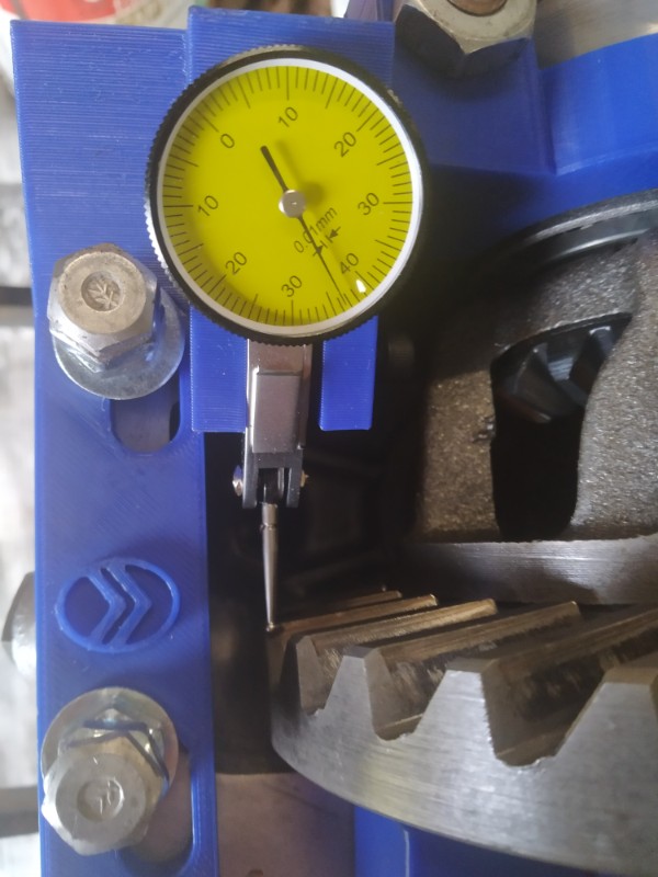

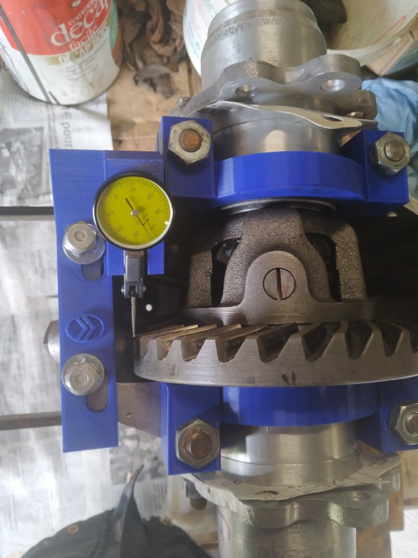

Pour finir, j'ai mesuré le jeu interdentaire en agrandissant la lumière de l'outil adéquat.
L'aiguille fait un tour complet (0,80 mm) avant de s'arrêter sur la graduation 0,43 mm. Le jeu serait donc égal à 1,23 mm. (8 mesures sur 2 rotations)
Reste maintenant à repartir les cales pour avoir le jeu attendu.

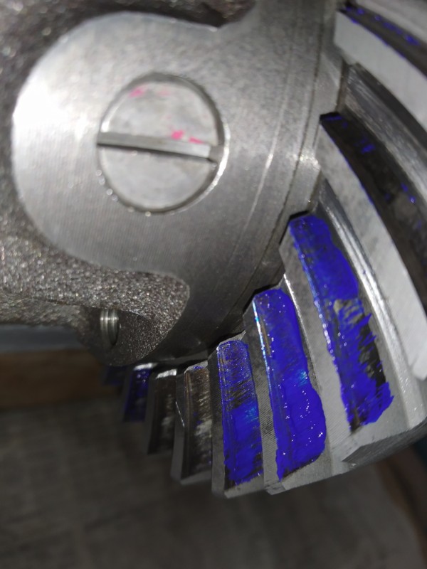

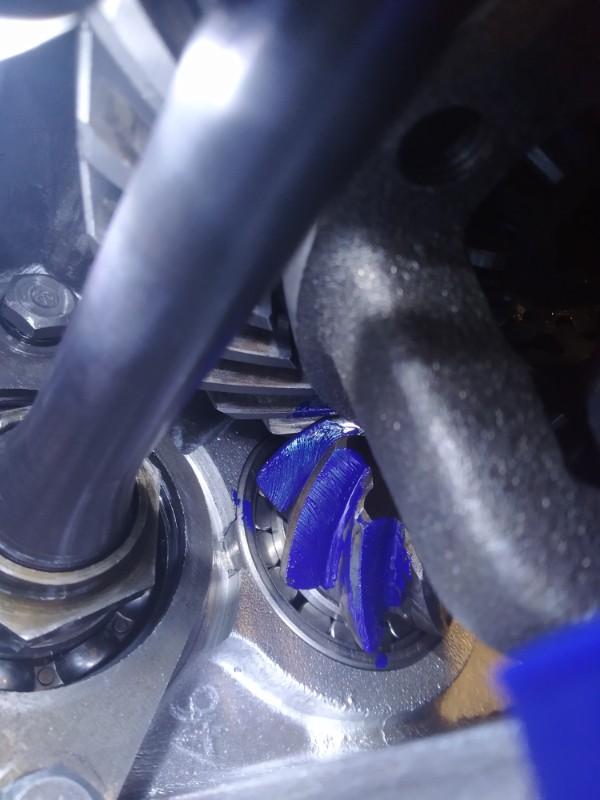

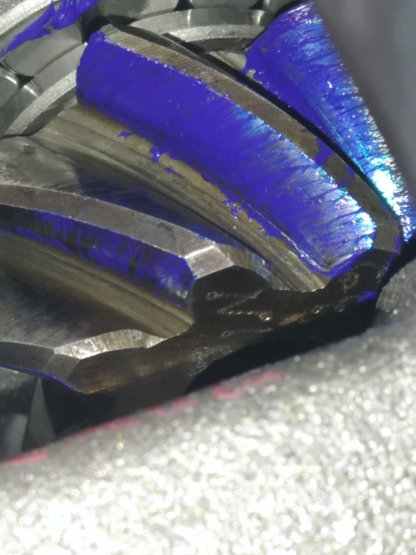

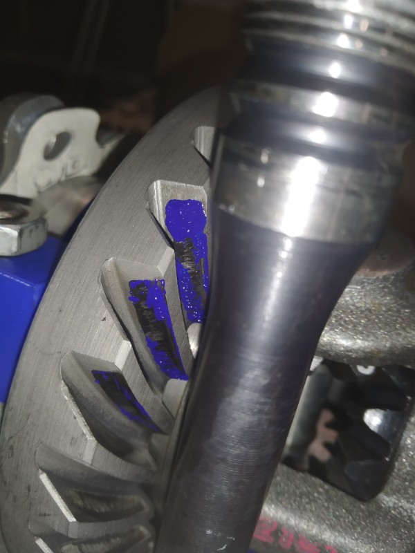

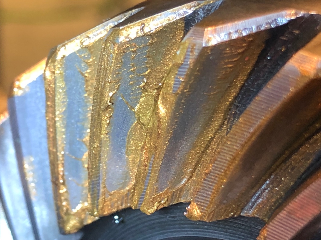

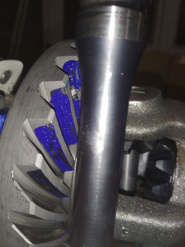

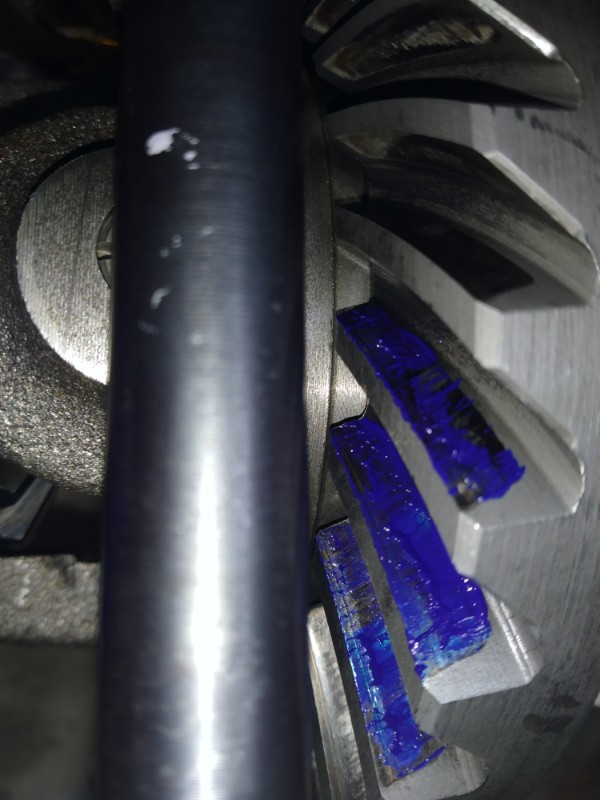

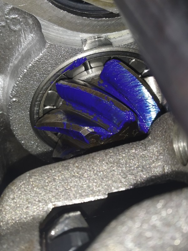

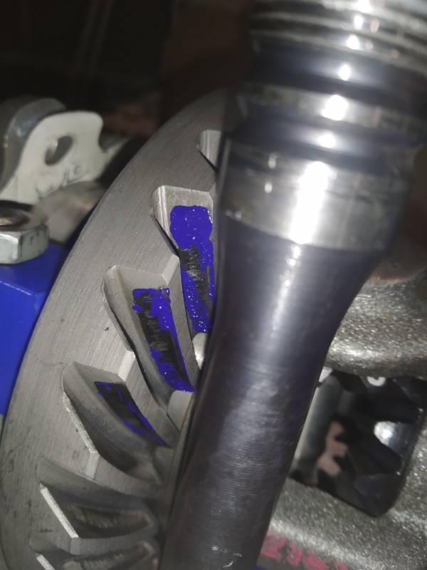

J'ai essayé le bleu de Prusse acheté. Je n'obtiens pas du tout le même rendu que @Lolodubalaou ...
Après plusieurs essais, j'ai donc commencé par en mettre sur le pignon d'attaque.
La trace laissée sur la couronne se trouve au niveau du marquage laissé lors de son fonctionnement. Je pense donc que c'est correct.
Nouvel essai
Par contre, pas de changement significatif sur le pignon
A vos remarques ;)
Messages : 2047
Re: Boite vitesse 2cv AZ bloquée - Changement ou réparation
HI,
quand tu tournes ton arbre conique, tu "freines" la rotation de ta copuronne pour que le pignon vienne bien en appui sur la couronne.
Tu vas obtenir un marquage sur le pignon et sur la couronne !

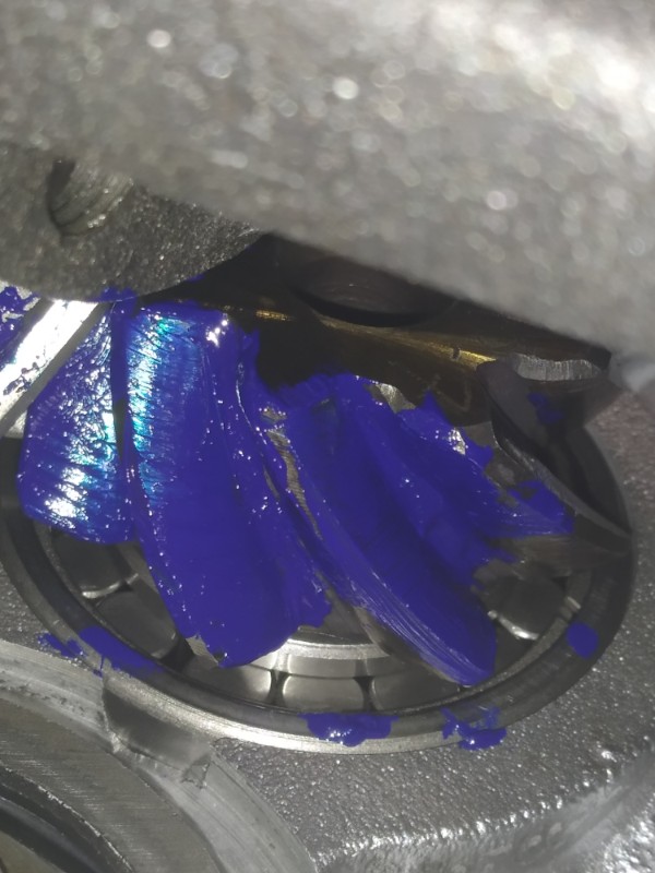

Nouvel essai avec le bleu de Prusse mais sa texture a changé depuis ce weekend (liquide à pâteux).
Ce n'est pas forcément mieux malgré des aller-retours pour marquer la couronne.

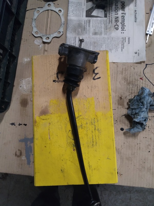

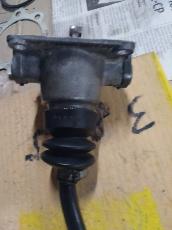

J'ai entièrement démonté le levier de vitesse pour bien le nettoyer
Par contre, je n'ai pas le jeu de 0,60 mm attendu (à peine 0,20 mm). C'est également le cas sur l'autre levier que je n'ai pas démonté. Est-ce normal ?

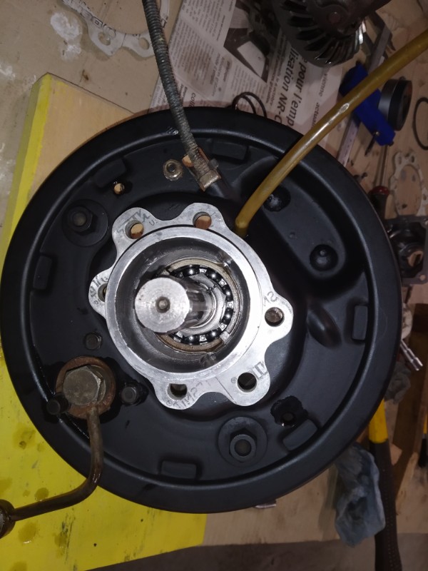

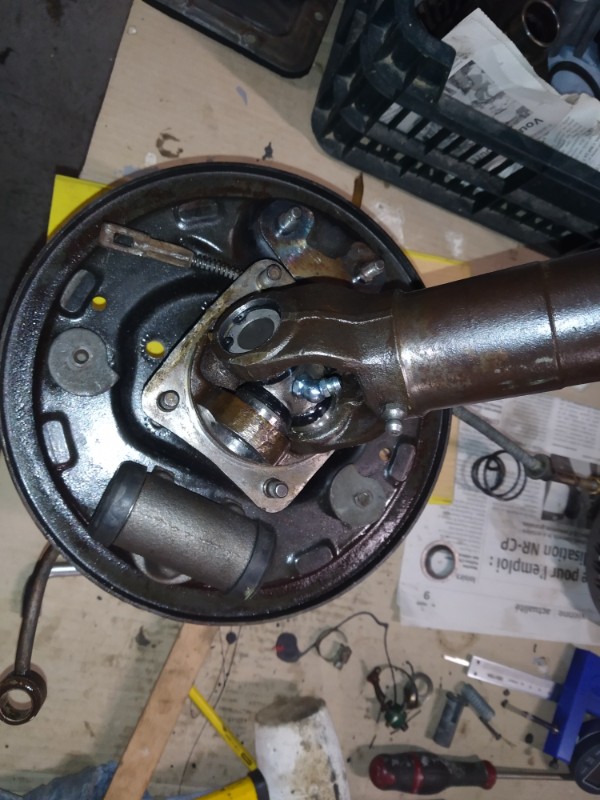

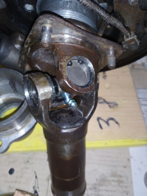

J'ai fini d'assembler les éléments de la sortie de BV. On peut voir les voir les plaques qui ont été refaites et soudées au niveau du graisseur du cardan.
J'ai également remis les axes des fourchettes. Il me reste à faire les réglages.
Voilà pour les avancées

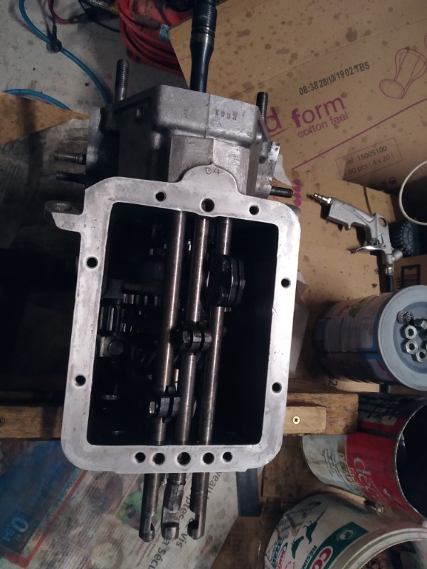

Les fourchettes sont réglées, le carter du cul de boite et le levier de vitesse sont en place.

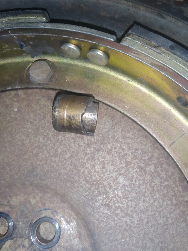

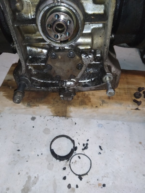

J'ai commandé un embrayage 3 doigts à centrifuge en pensant pouvoir monter tout cela pendant les vacances... sauf que je n'avais pas examiné de près le volant moteur et la couronne.
Déjà, merci la clés à choc pour desserrer les 5 vis du volant.
L'objectif premier était de remplacer le joint spi qui était bien sec.
Mais avant de défaire cela, j'ai sorti la bague en bronze avec mon doigt et il n'y avait pas de joint spi (normal ?). La bague est cassée et bien usinée.
Quand je la mesure, j'ai 16 mm en diamètre extérieur, 12 mm en diamètre intérieur et 16 mm de longueur. Problème, les références indiquent 18*12*10 ou 18.2*12*10 pour les bagues (et 12*18*12 pour les douilles à aiguilles).

Quand je mesure le diamètre au bout du vilebrequin, j'ai 16,4 mm (peut-être 1 ou 2 dixièmes de plus). Cela me parait compliqué de rentrer une bague de 18 mm.
Comment expliquer que le diamètre extérieur et la longueur ne coïncident pas ? Vous me conseillez quoi ?

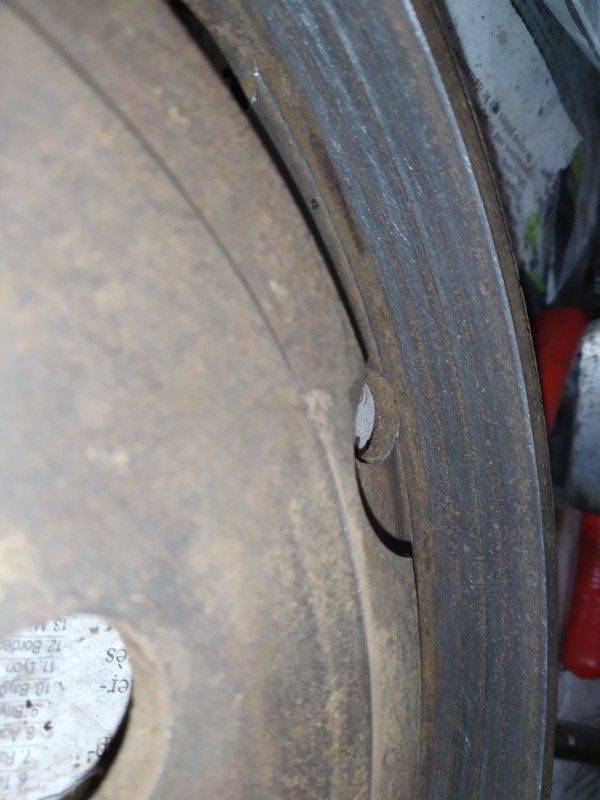

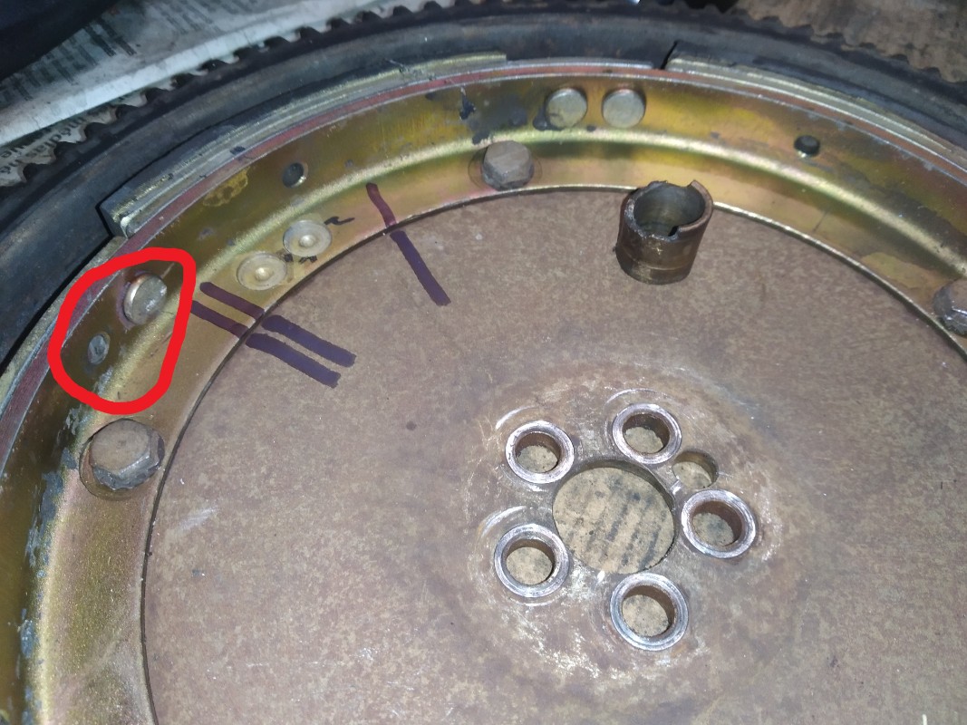

Et comme un problème n'arrive jamais seul, un rivet de la couronne d'embrayage est cassé. Je n'ai pas l'impression que ce soit réparable.
Capture d'écran 2025-12-21 194856.png (172.28 Kio) Vu 2724 fois
Merci par avance pour vos précieux conseils.

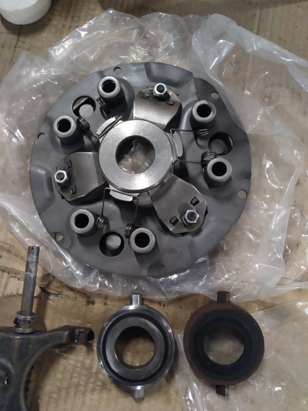

Aujourd'hui, le kit d'embrayage est arrivé de chez Burton. La butée d'embrayage n'était pas en photo sur le site et le détail des références des pièces n'était pas donné. Après quelques échanges de mails, ils m'ont confirmé le kit à commander.
Il m'a semblé lire le modèle à doigts doit être couplé à une butée en graphite et que le modèle à diaphragme doit être couplé avec une butée à roulement. Je me trompe ?
J'imagine que la butée en graphite était en fin de vie.
Merci par avance pour vos retours et bonnes fêtes à tous
Messages : 17361
neutron a écrit : 23 déc. 2025, 21:10 Image
Hé ben il en manque !!
Messages : 9748
En effet :surpris:
neutron
Messages : 153
Enregistré le : 18 déc. 2023, 21:48
Ma deuche : 2CV AZAM 1964 & EX 2CV AZKA 1976
Date de naissance : 30 nov. 1982
Localisation : Poitiers (86)
Message par neutron »
Merci de confirmer ce que je pensais !
J'ai retrouvé où j'avais lu cette information : https://www.renov-2cv-mehari36.com/fr/e ... 23725.html
Il y a une référence de butée en graphite. Cependant, ce sujet émet des doutes sur la compatibilité. Juste en-dessous, @renato13 répond :
renato13 a écrit : 18 avr. 2020, 12:09 [...]
A ta place je monterai un kit complet ,3 doigts sans glace de friction avec buté a bille ,ou un diaphragme avec buté a bille .
un kit complet c'est pas trop cher . :salut:
Comment savoir si le 3 doigts est sans glace de friction ?
Merci par avance pour votre retour

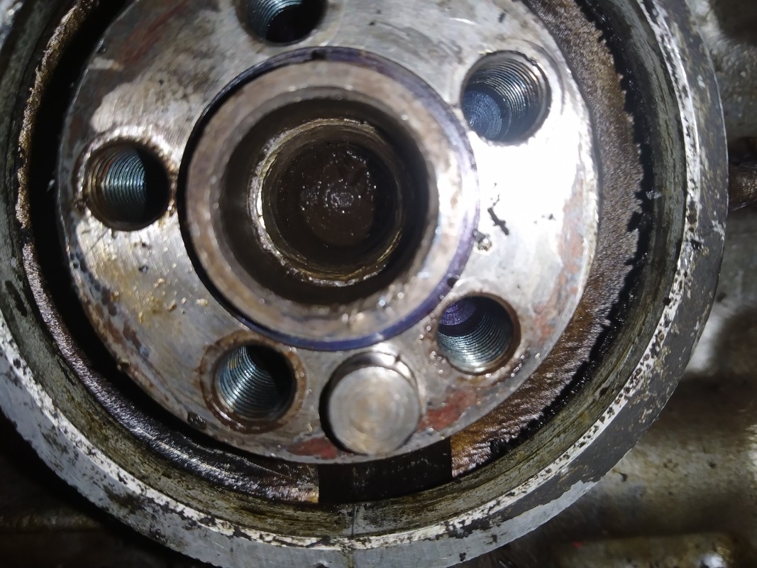

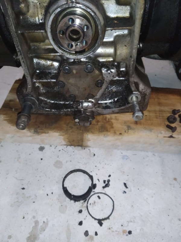

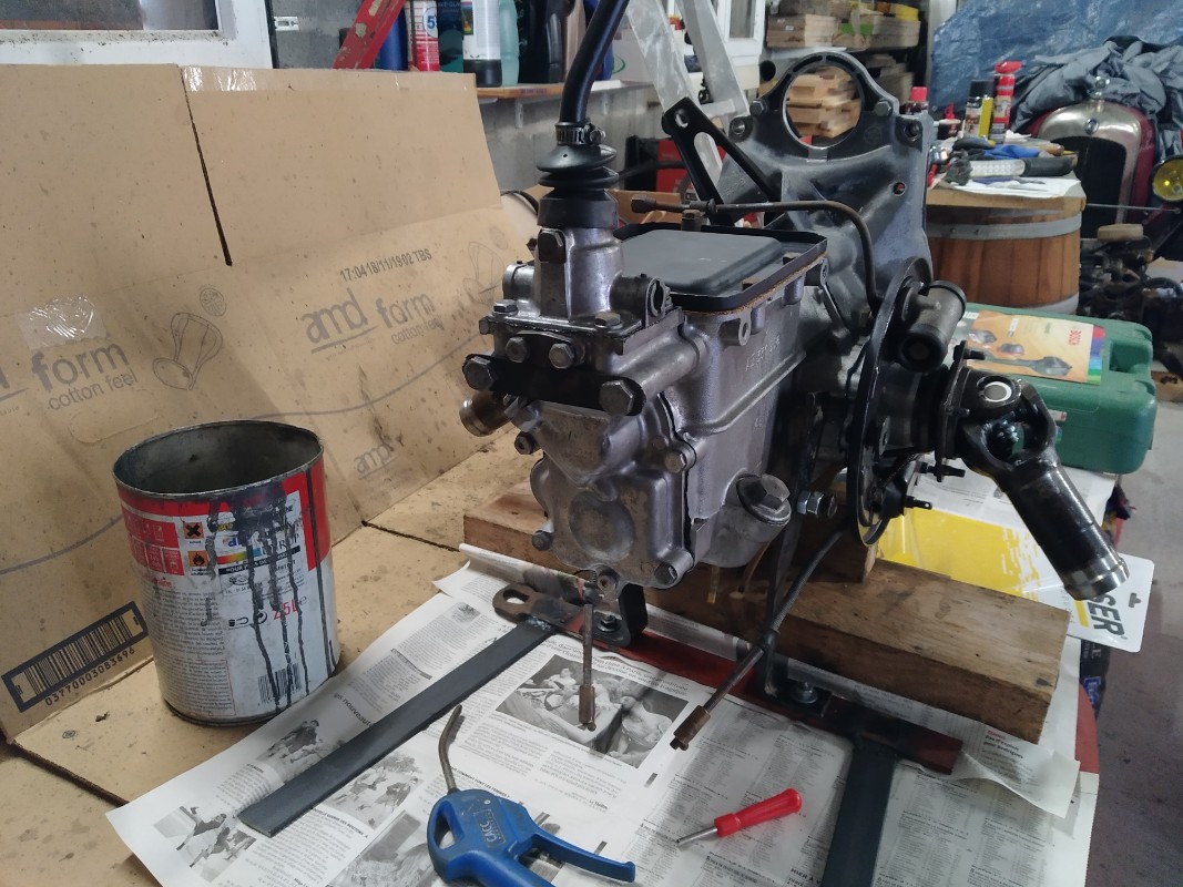

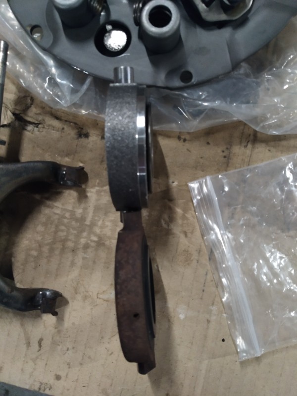

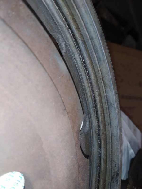

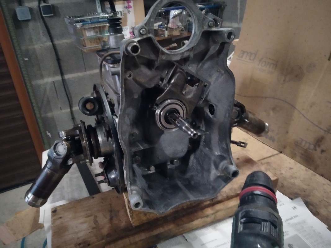

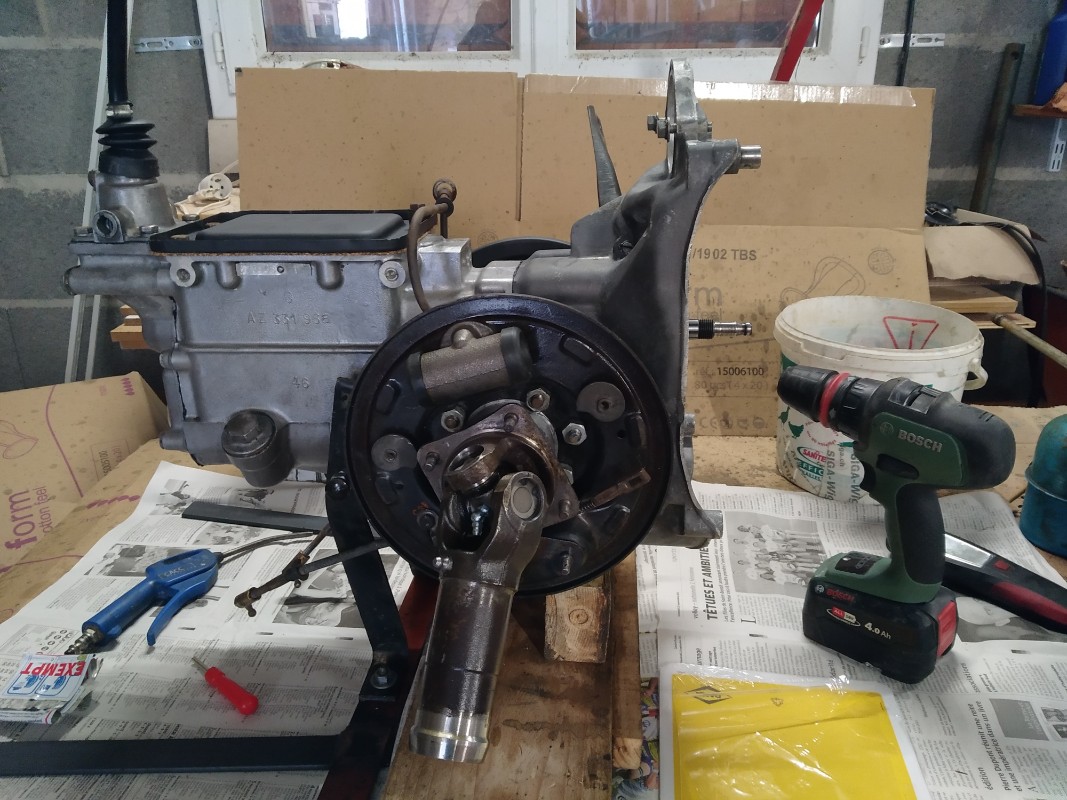

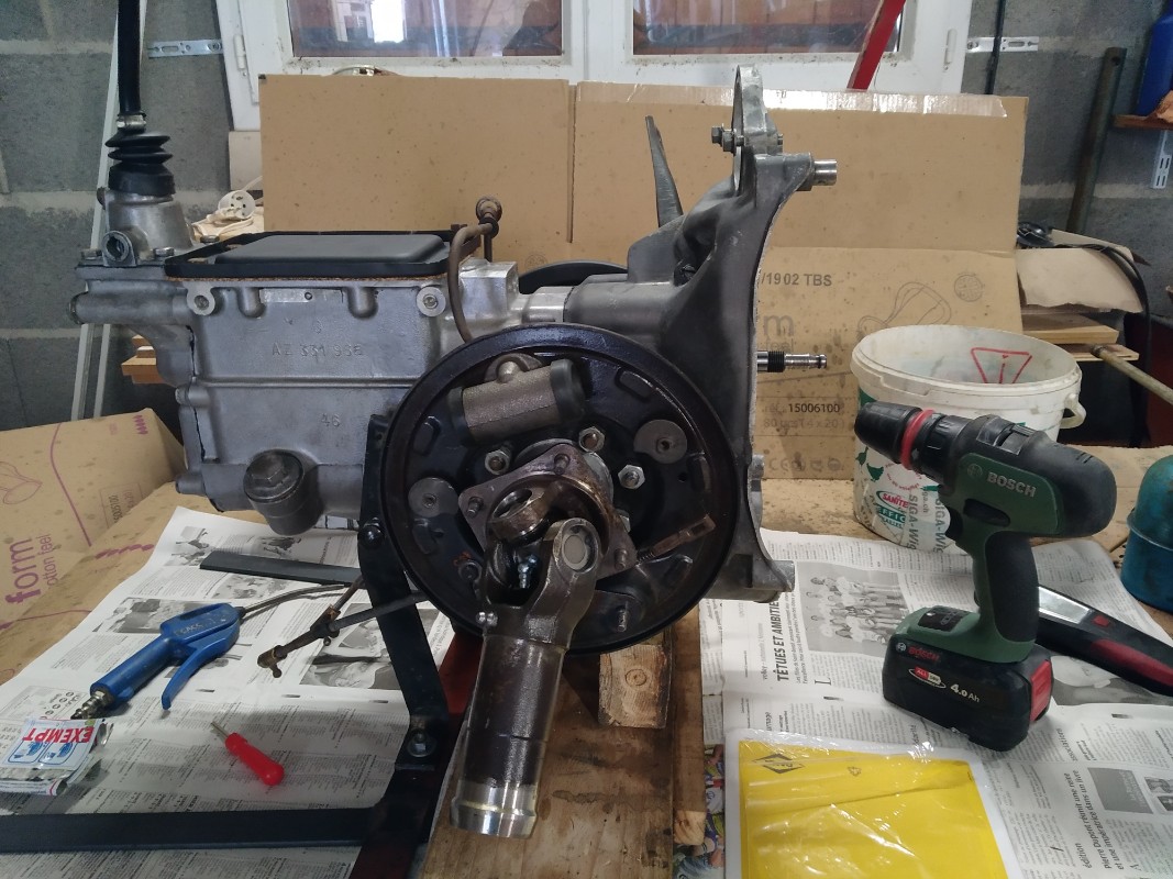

Deux ans après sa dépose, la boîte de vitesse est remontée et mise en huile (je la changerai à nouveau car elle va être chargée en WD40).
Le passage des vitesses se fait bien lorsque je fais tourner l'arbre primaire avec la visseuse. On verra en conditions réelles.

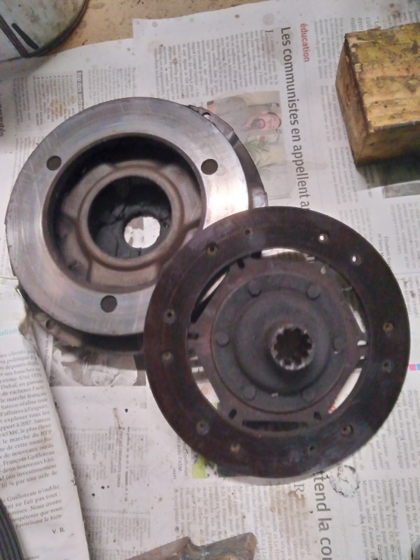

J'ai démonté l'embrayage initialement présent (ainsi que celui de la donneuse d'organe).
Le disque d'embrayage n'a pas de garniture contrairement à l'autre et au neuf. :???:
Le tambour d'embrayage centrifuge est très marqué par rapport à l'autre.
Je vais repartir sur le second.
