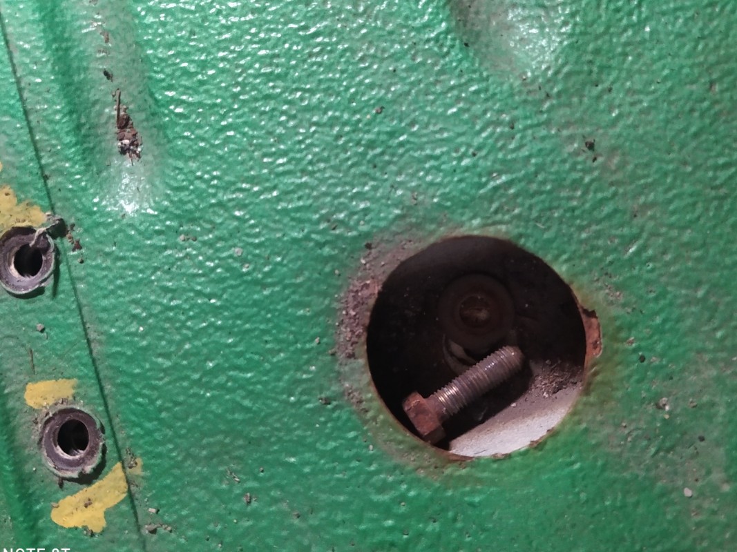

En fait j'ai retiré les 4vis qui était sous les bouchons plastique et relié à la suspension et la la caisse a l'air de se soulever enfin
par contre maintenant au niveau de la jonction planchers pédales et plancher c,est du chewing-gum plus rien de rigide
J'avais pensé soudé une traverse reliant les bas des 2 montant de porte pour rigidifier un peu la caisse est-ce nécessaire ? voir indispensable ?
Messages : 7511
Re: Restauration de ma titine
Bonjour, les pots sont fixé aux châssis ;)

Bin écoute j'avais retiré la dizaine de vis de chaque côté plus les 2 qui sont sous les sièges arrières et les 2 au font du coffre et quand j essayait des lever la caisse que dalle j'ai enlevé c'est 4 la (en photo au dessus ) et la la caisse se soulève ??
Messages : 7511
Toutes les vis qui maintiennent la caisse sont visibles de l'intérieur , ça sert à rien de retirer les pots de suspension qui eux sont fixé au châssis
François44
Messages : 1242
Ma deuche : 2cv6 special 1981
Message par François44 »
CHARLYSTONE a écrit : 27 déc. 2024, 20:48 Toutes les vis qui maintiennent la caisse sont visibles de l'intérieur , ça sert à rien de retirer les pots de suspension qui eux sont fixé au châssis
Il n'a pas retiré les pots!! Juste les vis qui fixent la caisse aux supports des manchons filetés des pots de suspension...

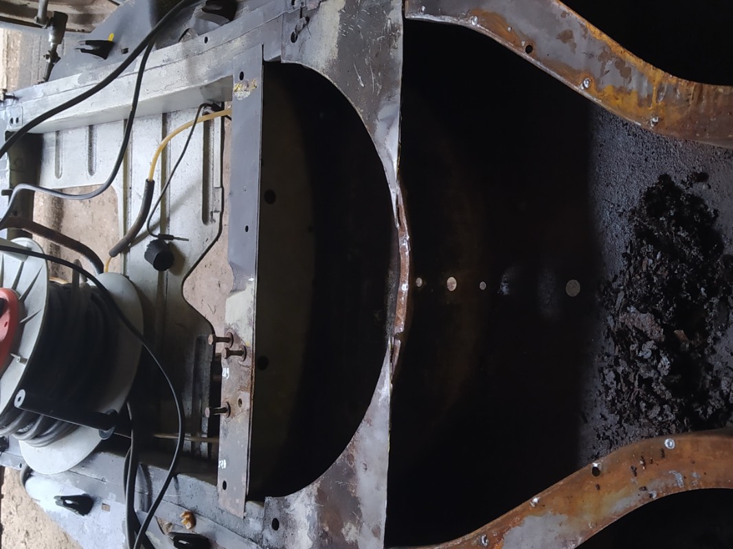

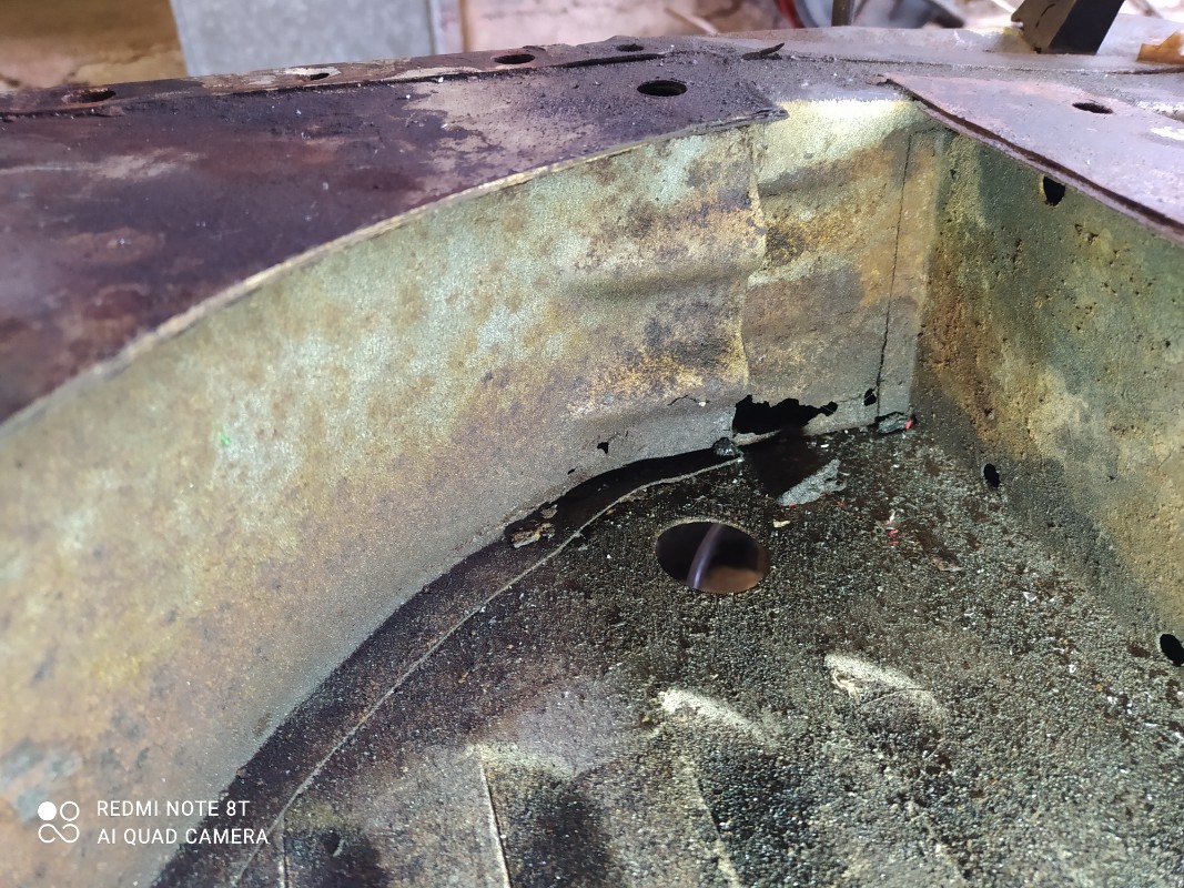

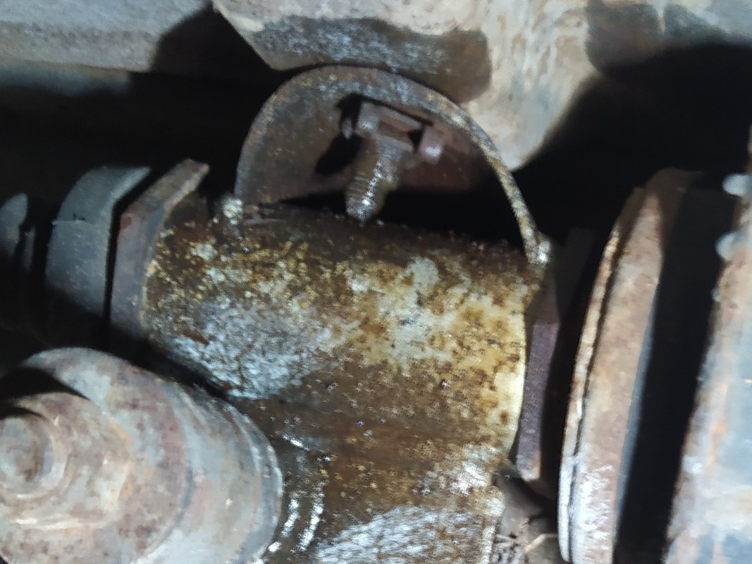

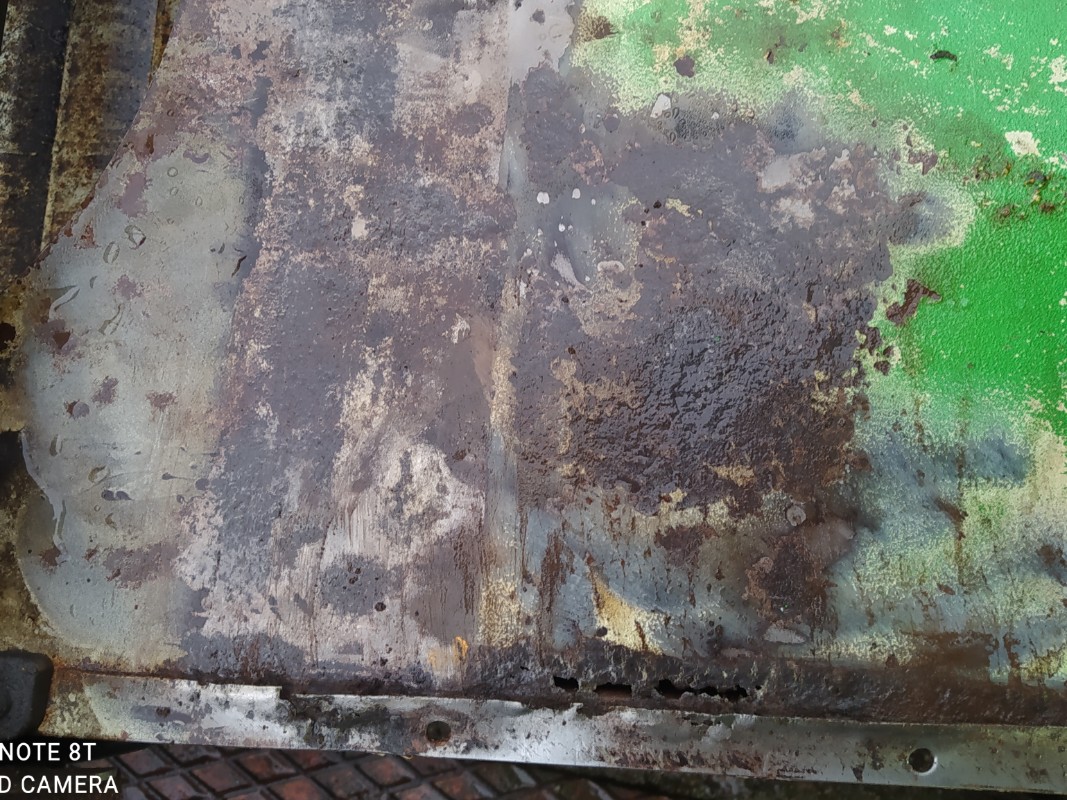

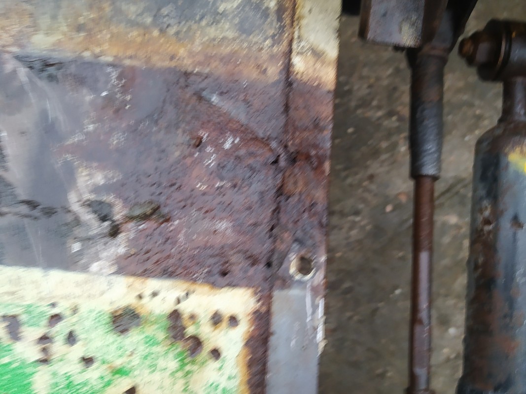

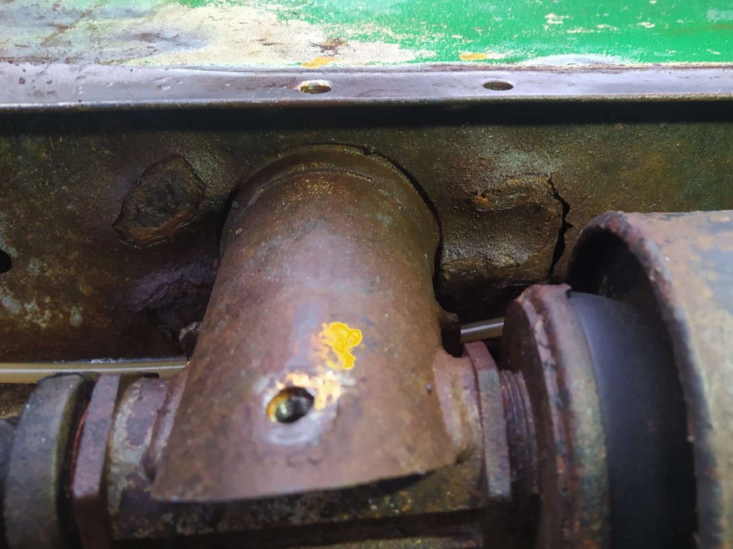

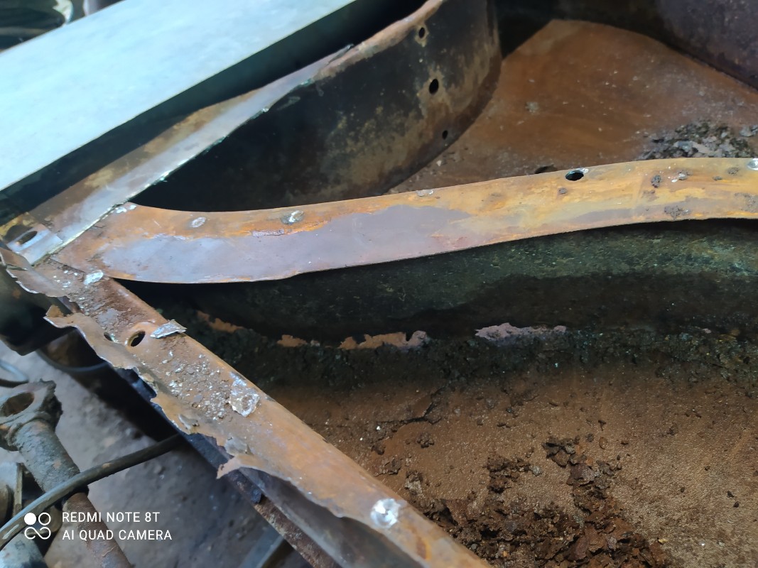

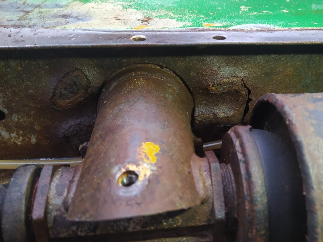

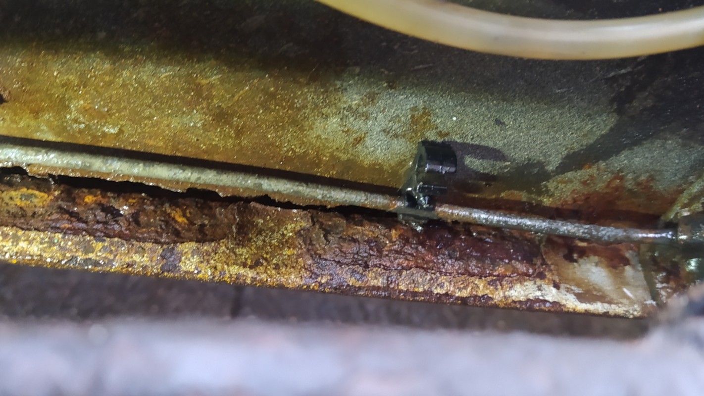

Bon voilà la caisse est sortie sa pas été une mince affaire en plus avec un jolie temps de merde
Et se que je redoutais hélas le châssis est touché qq photos des endroit bouffer qu'en pensez vous
Avant droit jonction plancher D et plancher pédales
Avant gauche
Avant gauche
Support pot suspension gauche
Arrière gauche sous l'essieu

Bonjour. Vu de l'extérieur, il est bien atteint, généralement c'est pire à l'intérieur...
Tu as juste 3 options!
- Soit, tu maîtrises la soudure sur tôles fines et le travail de la tôle, tu es équipé pour ce boulot (poste semi-auto ou TIG, matériel de découpe, de meulage, atelier etc...) dans ce cas, refaire le châssis ne devrait pas te causer de souci.
- Soit tu trouves un châssis d'occasion mais sain (malgré tout, tu n'éviteras pas la découpe d'une des tôles de fermeture pour t'assurer que l'intérieur soit nickel et le traiter pour que la corrosion ne puisse s'y installer donc, matériel nécessaire idem option 1.
- Soit tu achètes un châssis neuf, garanti et homologué. Seuls quelques outils basiques et un peu de temps sont nécessaires au remplacement.

Tout est restaurable! Mais sincèrement, vu l'état, tu vas y passer un temps de fou.
En plus, tu dis maîtriser la soudure de tôles fines à la baguette mais pour cette réparation, ça ne le fera pas ; il te faut absolument un semi-auto (idéalement avec gaz mais ça peut le faire avec du fil fourré de qualité).
Alors oui, un châssis, ça représente une somme. Je n'ai pas regardé mais il y a peut-être un vendeur de châssis qui accepte Paypal, ce qui te permettrait de payer en 4 fois sans aucun frais ...
Je sais aussi que les conseilleurs ne sont pas les payeurs. Ton châssis est bien atteint, tu manques de place pour faire durer les travaux... Tu as les billes en main!

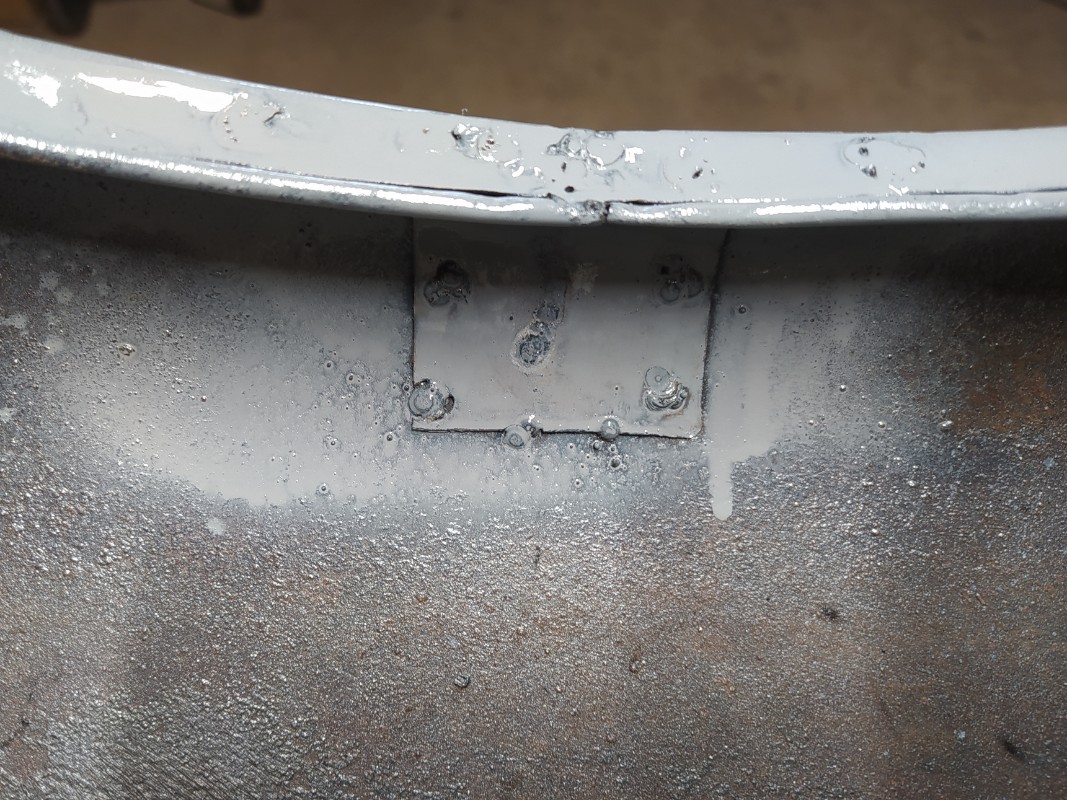

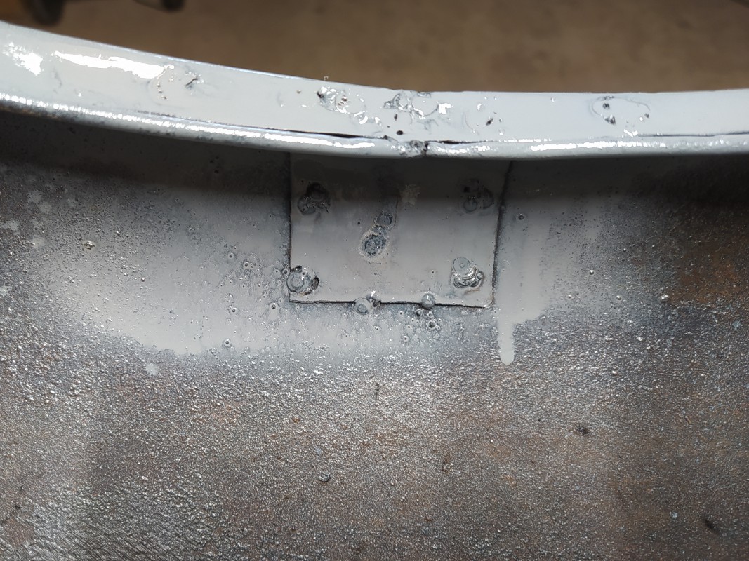

Merci pour t'on encouragements plux mais sérieusement la ji crois pas trop d'un côté la charge boulot que sa représente (je ne sais pas jusque où va m'enmenner le châssis) d'un autre la minière de procéder pour moi se serai de virer les 2 tôle dessus et dessous puis de découper les longeron sur 20/30cm au endroits bouffer et les refaire sa j'en est pas les moyen( plieuse cintreuse) puis les resouder avec éventuellement l'ajout d'un renfort

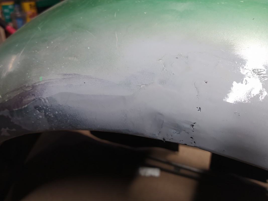

Je me suis juste tenter se we a resouder une des ailes qui est déchiré pour essayer le poste c'est pas nikel mais sa tien et faut la finition ensuite
Elle était déchiré sur 10cm
Renfort a l'intérieur avec point bouchon pareil pour la lèvre bande de tôle de 1cm a l'intérieur et point bouchon

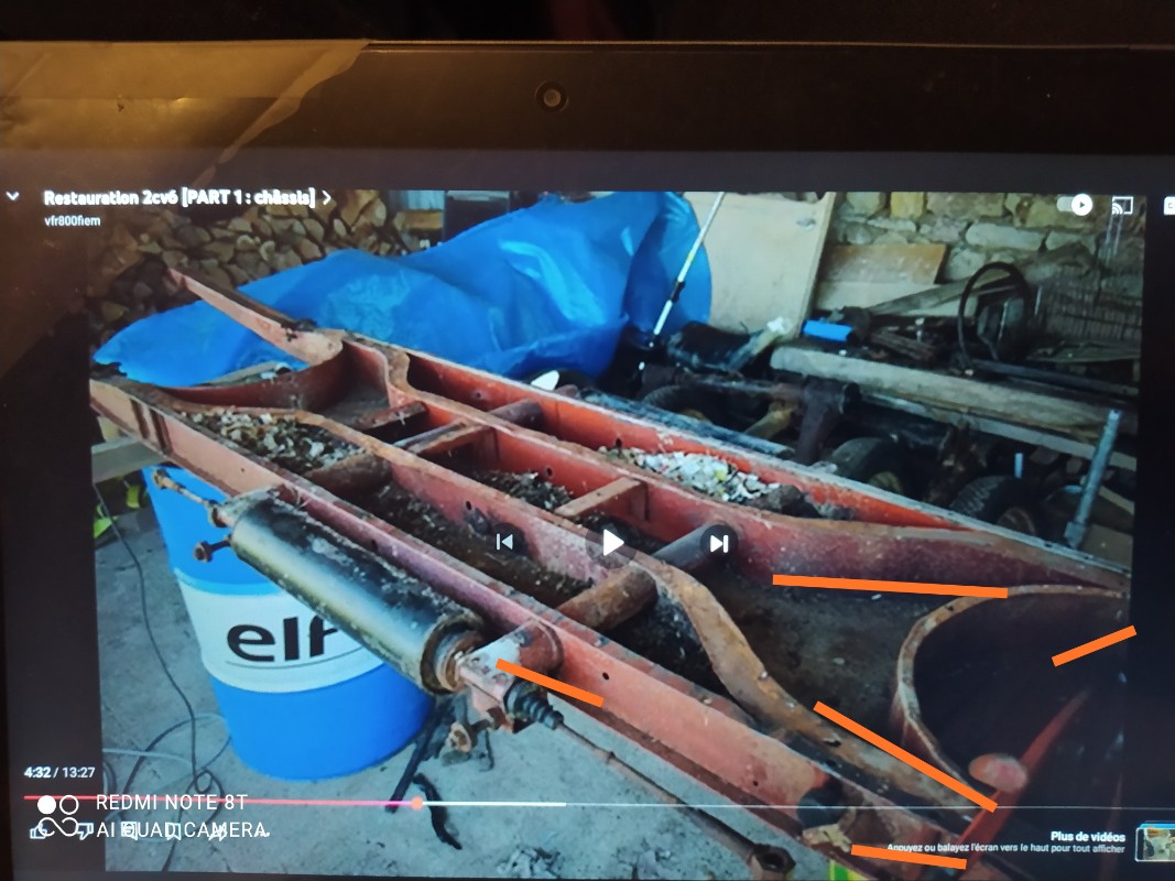

François44 a écrit : 31 déc. 2024, 11:29 Si tu as le poste et les connaissances en soudure alors, ça change la donne! Pour les renforts intérieurs, tu n'es pas obligé de le faire en bord à bord, une tôle mise en forme, soyée et perforée pour faire des points sans modifier l'épaisseur finale, c'est parfait. Pour l'intérieur du châssis, le côté esthétique n'a aucune importance, juste retrouver la rigidité initiale.
Quant à ta boite de vitesses qu'est-ce qu'elle a?
On a un docteur es boites de vitesses (et carburateurs ici...) en la personne de @Lolodubalaou qui pourra certainement te donner d'excellents conseils pour la remettre en état...

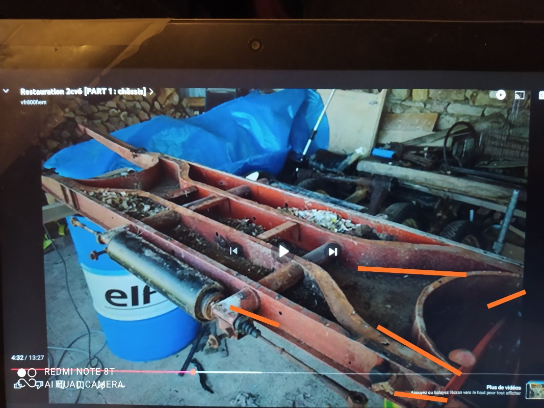

Se n'est pas mon châssis photo prise sur le net mais les traits rouge montre les endroits où mes doigts passe au travers alors même si l'esthétique intérieur est un détail je ne peu pas refaire les U me faudrait une plieuse plier a l'étau jamais je n'aurais qq chose d'équerre et au bonne côte sans parlé des longeron centraux qui font un S pour aller rejoindre ceux des flancs

Zeus44 a écrit : 31 déc. 2024, 13:59 Se n'est pas mon châssis photo prise sur le net mais les traits rouge montre les endroits où mes doigts passe au travers alors même si l'esthétique intérieur est un détail je ne peu pas refaire les U me faudrait une plieuse plier a l'étau jamais je n'aurais qq chose d'équerre et au bonne côte sans parlé des longeron centraux qui font un S pour aller rejoindre ceux des flancs
Pour les parties courbes (en "S"), tu prends une tôle plate de 40mm de haut en bas de laquelle tu fais des découpes verticales de 15mm de haut, (tous les 10 ou 20 mm). Tu plies ces petites pattes à l'équerre comme ça tu pourras courber ta tôle en forme de S et la souder sur la tôle de fermeture.
