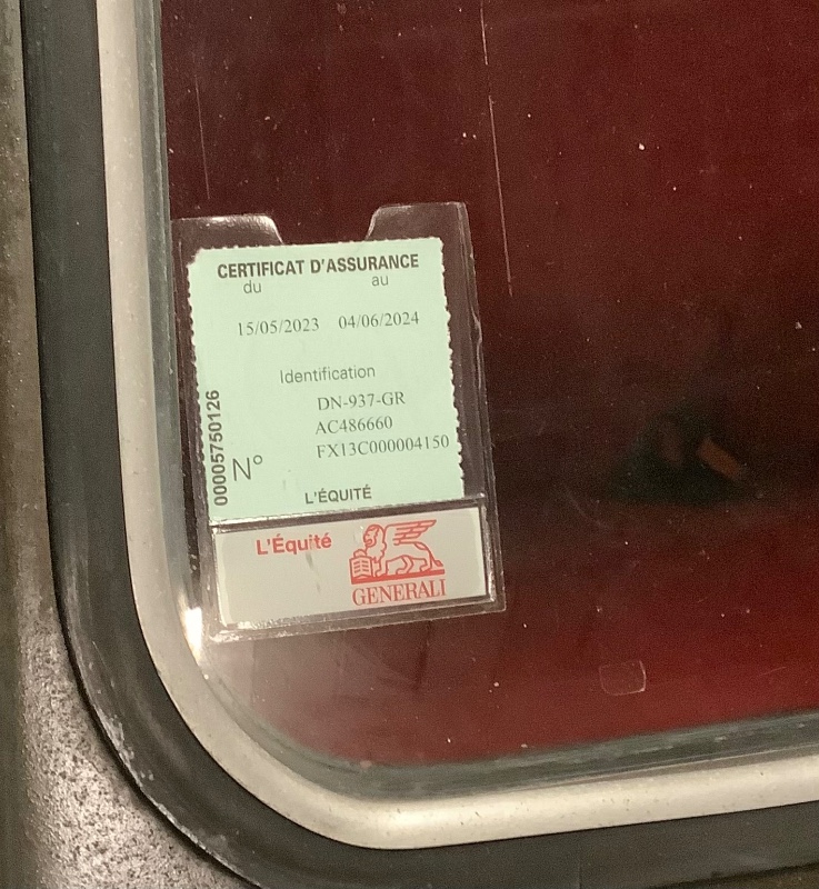

Aujourd’hui 1 avril…
Au revoir ancienne vignette
Bonjour la nouvelle :)
La réparation, modification la plus simple réalisée :mdrr:
Messages : 17430
Re: Restauration 2CV AZAM 1965
Bon, ceci dit, vignette VS certificat d'assurance, on joue pas dans la même catégorie ! L'un n'empêchait (déjà !) pas l'autre.

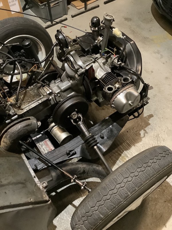

Je m'y attendais ... Une Azam doit dépasser les 90 km/h, elle ne dépassait pas les 75, beaucoup de fumée bleue à chaque démarrage, une vraie gitane, une consommation d'huile estimée à 1 litre pour 1000 km.
Je n'ai jamais vérifié la compression car je n'ai pas le matériel et j'étais sûr d'un résultat décevant. Mais bon elle fonctionnait bien, et pendant 4 ans j'ai bien roulé avec !
Et ce lundi, en montant une côte à fond, la puissance s'est effondrée d'un seul coup, m'obligeant à m'arrêter immédiatement sur le bas côté. Après vérifications, pas de casse, pas de fuite, j'ai redémarré sans soucis, mais dès que le moteur est en charge, plus de puissance.
J'ai fait demi-tour et j'ai pu rentrer chez moi à 50km/h en 3° sur du plat. Bruit du moteur normal, boite de vitesse OK, normal !
Bien sur, j'ai tout vérifié, la pompe à essence, le carbu, l'allumage, tout est OK. le moteur d'origine a au moins 150 000 km, il ne faut pas faire l'autruche, la segmentation est HS.
Mais ce n'est pas grave :) J'ai décidé de remplacer les cylindres et les chambres et de prendre mon courage à deux mains en démontant intégralement le moteur.

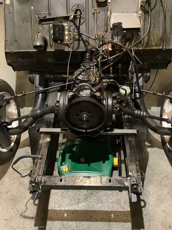

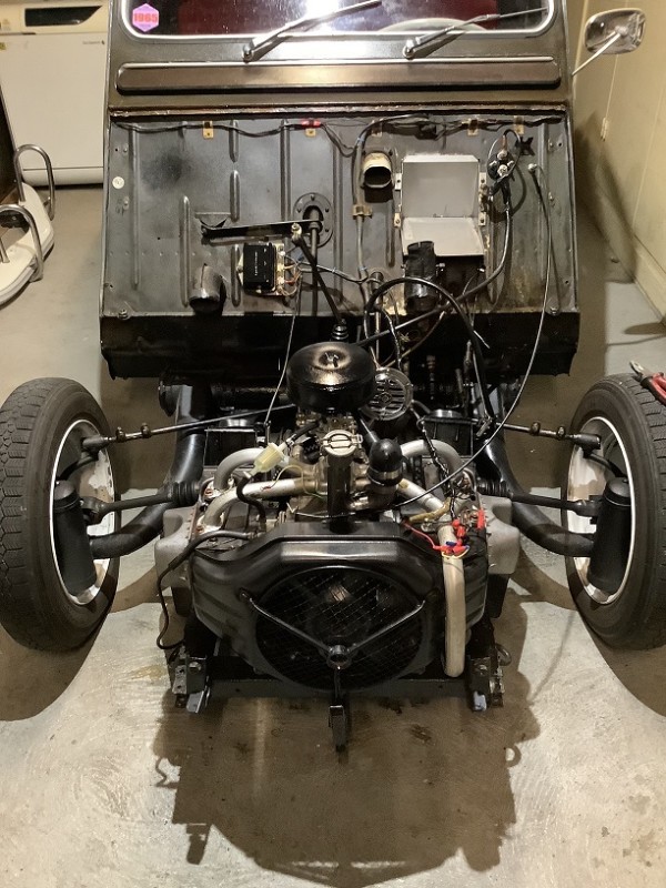

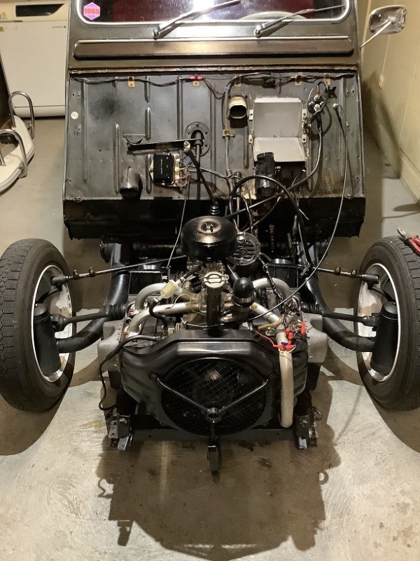

Quelques photos de ma titine déjà en partie désossée, ( le tout en 2h, c'est facile quand ce n'est pas la première fois et que les boulons ont été réassemblés avec de la graisse au cuivre).

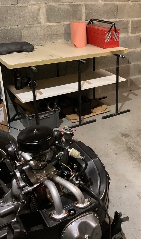

Préparation d'un établi pour démonter le moteur :
J'en profiterai pour démonter les soupapes pour les nettoyer et les roder, nettoyer tout le circuit de lubrification, le radiateur, les connectiques, les joints, etc...
Il existe plein de tutos, des très bonnes vidéo de BURTON, je prendrai un maximum de photos que je n'ai pas vu sur les sites, là où c'est évident pour les pros, mais pas pour moi.
J'en profiterai pour refaire la peinture du compartiment moteur et le réglage du parallélisme à la ficelle.
Objectif, travail oblige, fin du chantier fin juillet ?
J'ai hâte, je vais m'amuser et découvrir plein de choses sur la 2CV. J'aurai besoin de vous !

La tuile... mais un mal pour un bien ! Tu vas repartir avec une base saine, des joints neufs, un allumage aux petits oignons... elle va etre meconnaissable !
Bonne resto,

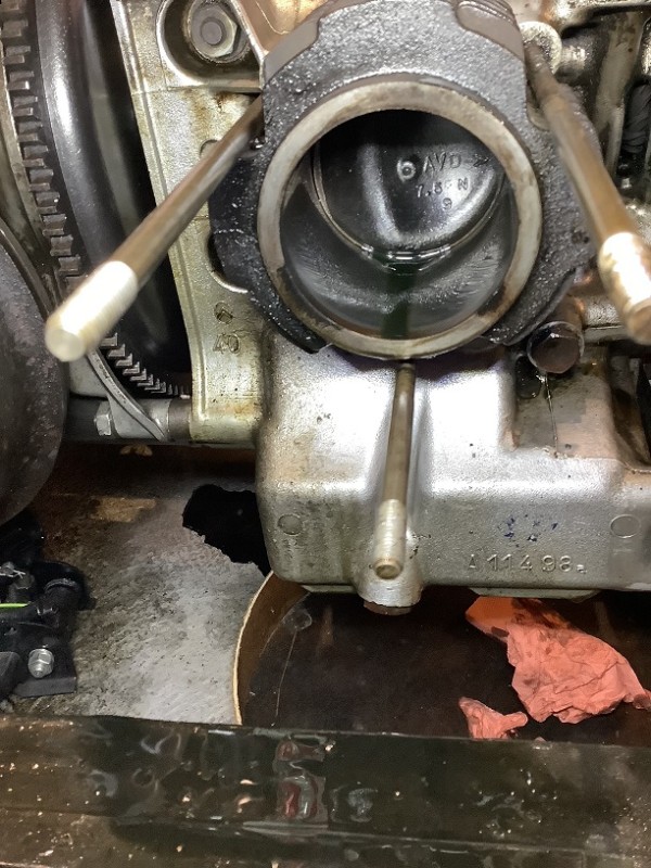

Bonjour à tous :)

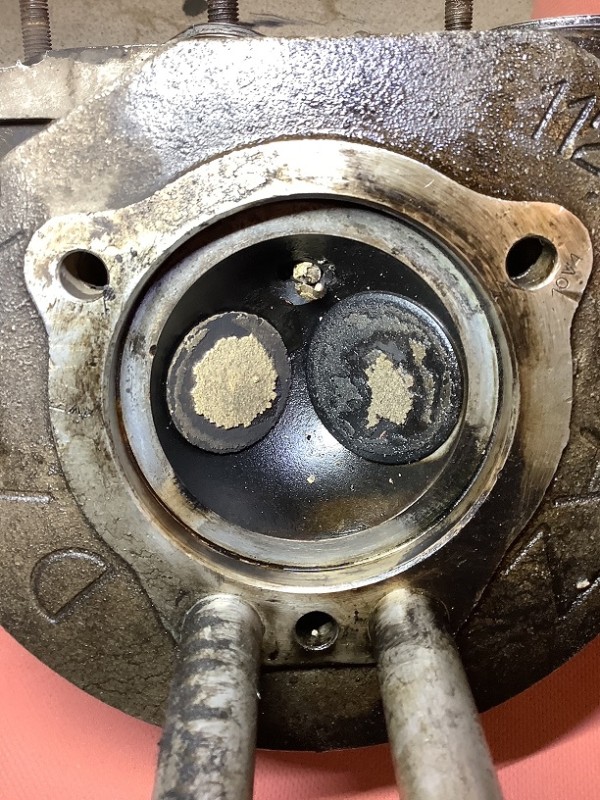

Je viens de retirer la culasse droite, c'est sans appel, segments ou pistons et chemises à remplacer.
Je n'ai jamais vu ce type de dépôt sur la culasse, même la bougie en est recouverte.
Avez-vous vu déjà ça ?

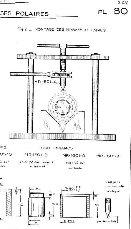

Avez-vous des conseils pour retirer le stator de la dynamo ?
Merci à vous !
Messages : 1757
Bonjour @François16 , bonjour à tous,
Il s'agit de calamine : trop d'huile dans la chambre de combustion, segments usés certainement...
Pour déposer le stator, il faut dévisser les grosses vis qui le fixent sur le corps de la dynamo.
Un manche avec un embout 1/2", avec une douille de tête de tournevis, le tout pressé sous le vérin d'une presse pour ne pas que le tournevis "dérape", comme dans ce dessin :
Tu peux aussi essayer de dévisser les vis avec un tournevis "à chocs", mais c'est moins sûr...
https://www.amazon.fr/Tournevis-Crucifo ... ef56a7975a
Bon travail !

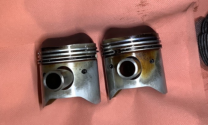

Bonsoir à tous :)

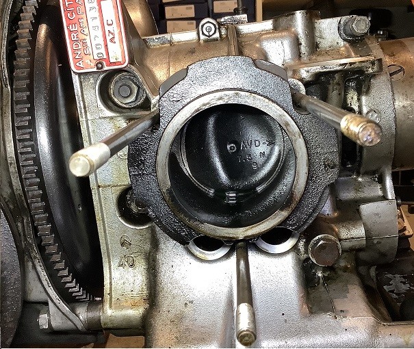

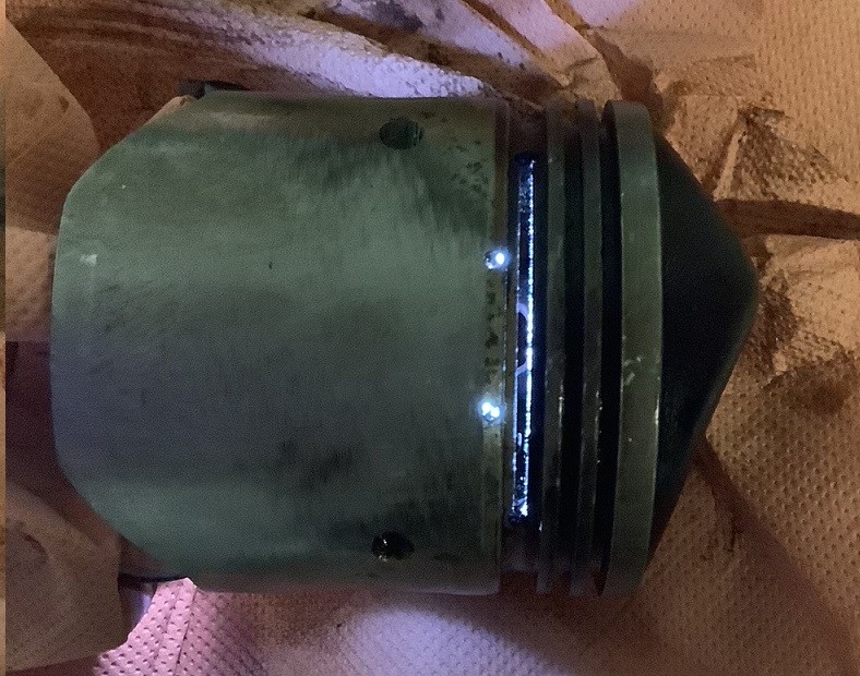

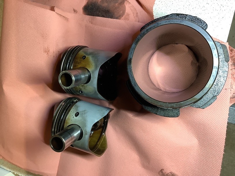

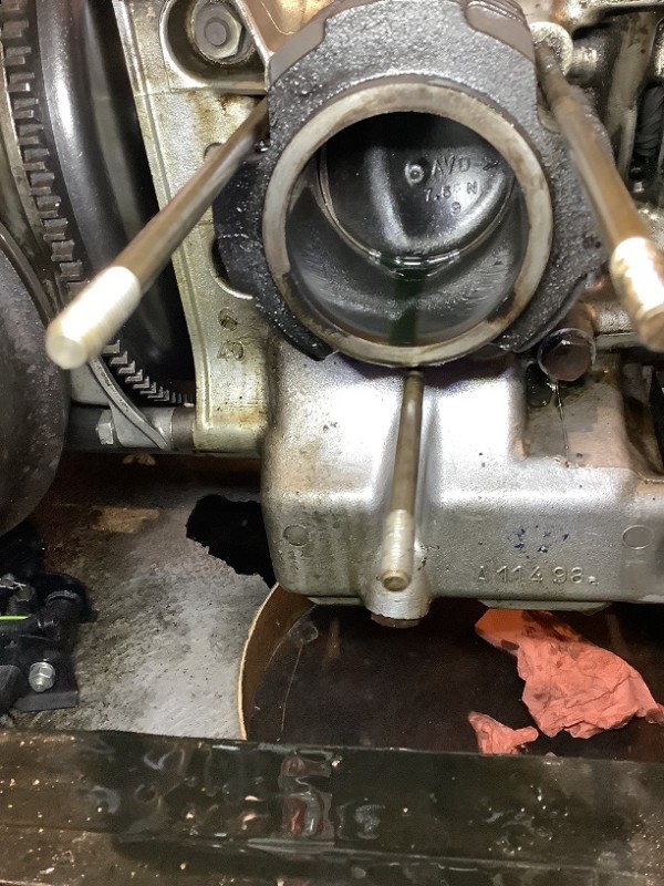

Comme prévu, les pistons sont cuits, deux segments sont cassés sur le piston droit (celui du haut et celui de bas), les deux chambres sont glacées, je viens de commander un kit de deux pistons avec chambres et segments.
On en apprend tous les jours !, j'ai découvert les fentes du pistons sous le segment racleur, je ne savais pas, mais c'est vrai que c'est logique. Est-ce le cas dans tous les pistons ?

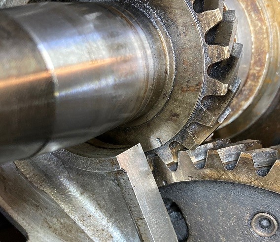

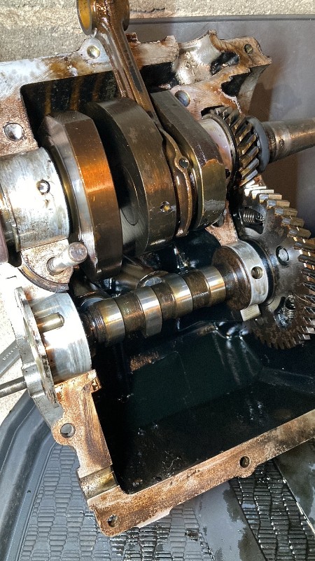

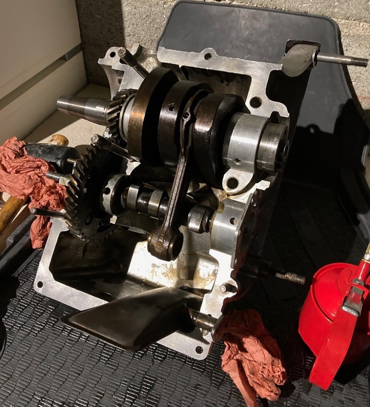

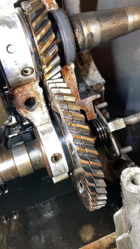

C'est la première fois que je vois mon vilebrequin, j'ai pu voir aussi l'arbre à came, un nettoyage ne sera pas inutile.
Sinon, je suis content, au niveau de l'embrayage, il est bien sec, son remplacement est ok.

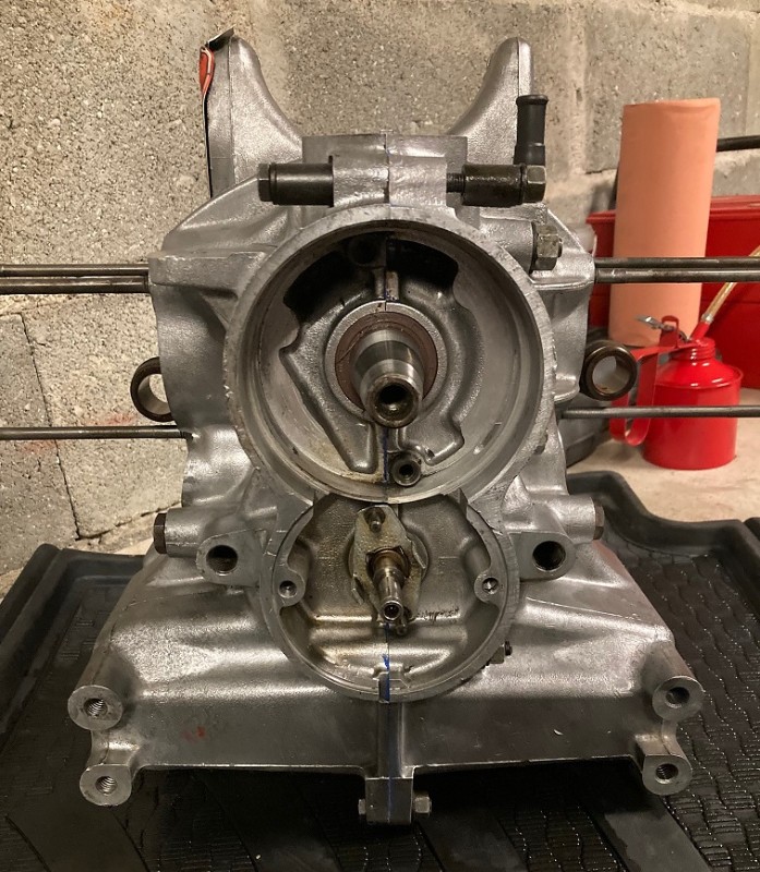

Bonsoir à tous :)

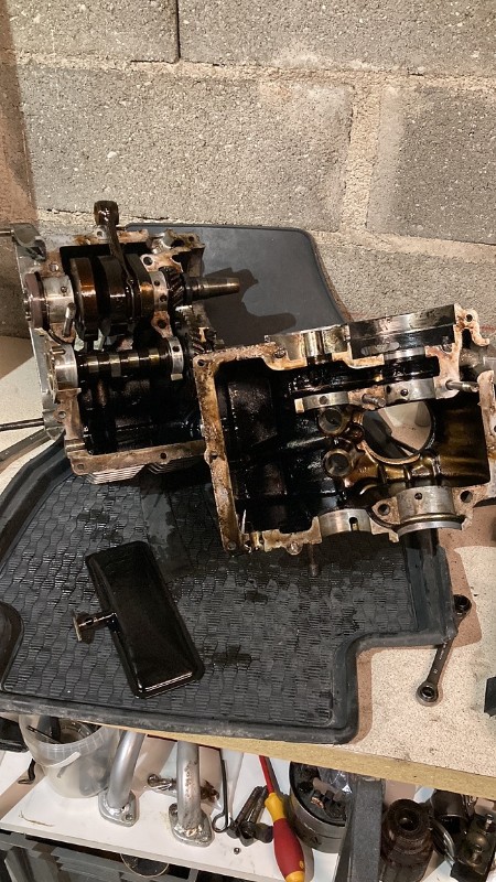

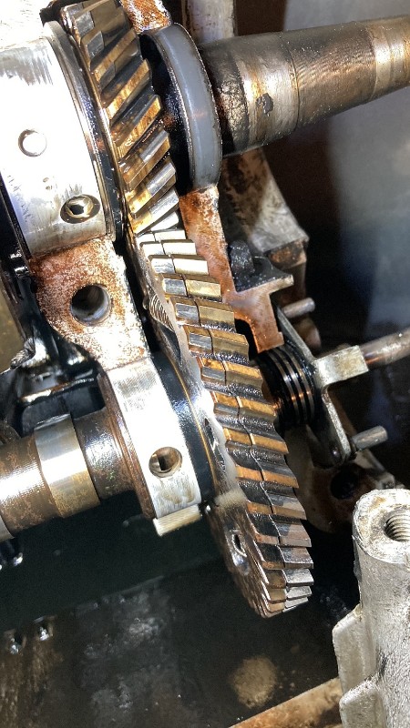

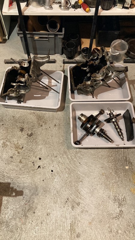

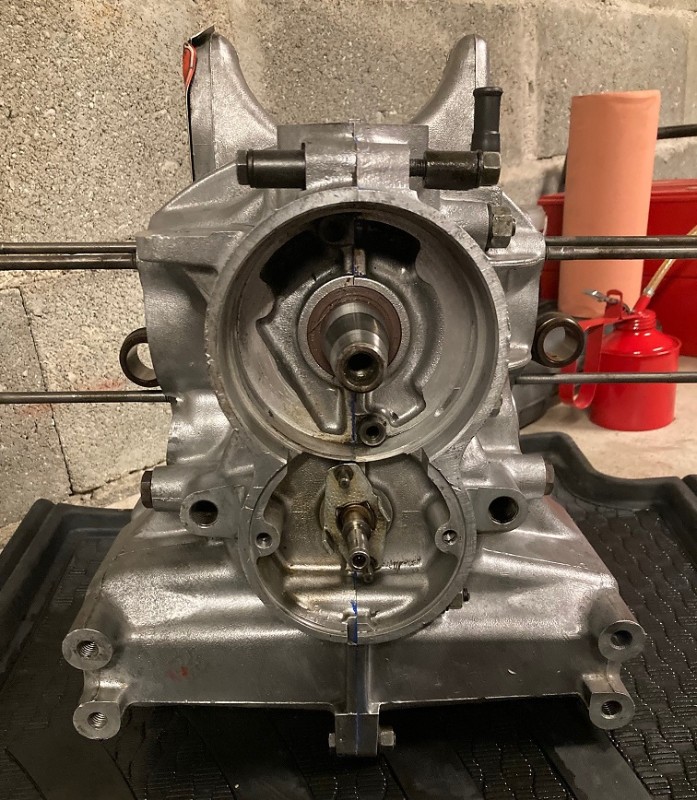

Moteur démonté, c'est en fait très facile ! le vilebrequin est sans jeu, toutes les dents sont parfaites, les cames ne sont pas usées et elles sont bien lisses. Le moteur est bon ! je suis rassuré.
Je vais pouvoir commencé à tout nettoyer, bien vérifier tous les canaux de lubrification. Sur la pompe à huile, aucun joint. La crépine en très bon état, elle a bien fait son job, j'ai trouvé des particules métalliques sur le grillage. Pour les carters un bon nettoyage retirera la mélasse sur le fond.

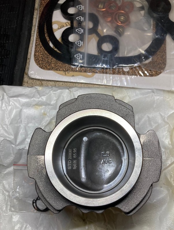

J'ai reçu le nouveau kit piston, les segments sont déjà mis en place et inséré dans la chemise.

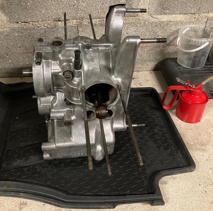

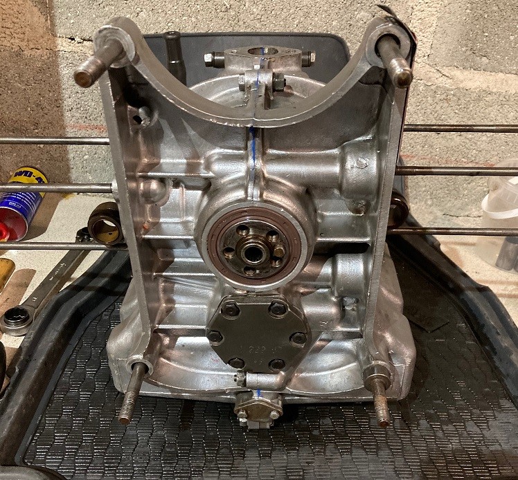

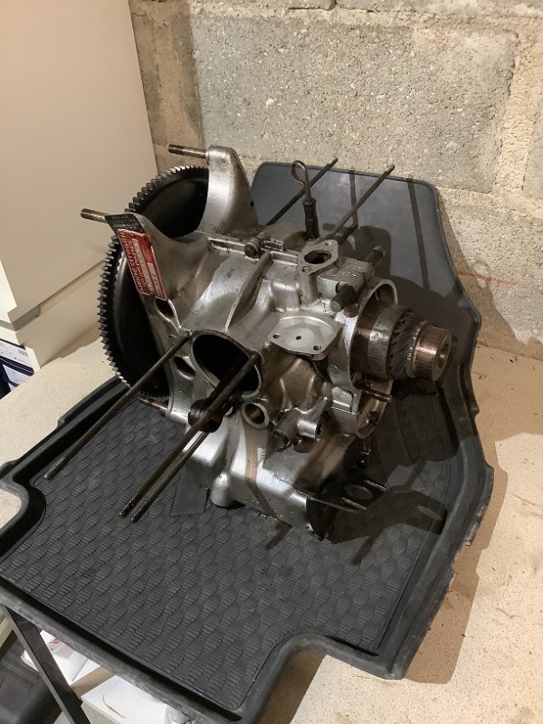

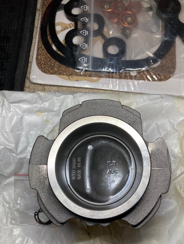

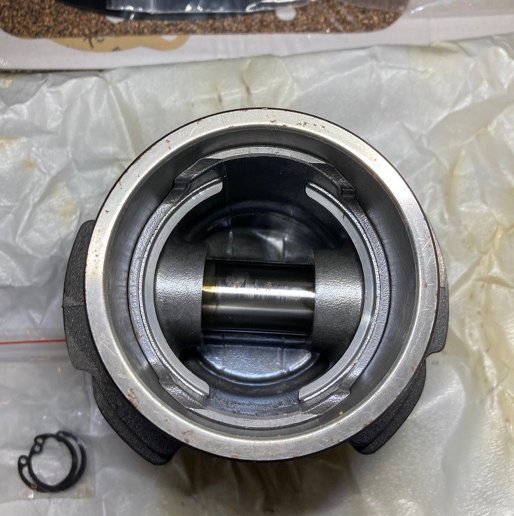

Bonsoir à tous :)
C'est fait !

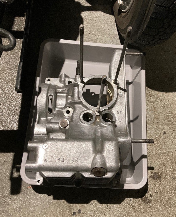

Après le nettoyage, remontage :
Le nettoyage a été nécessaire, quelques dépôts sans gravités, brosse nylon sur perceuse pour l'extérieur et le plan de joint (ça n'use pas l'aluminium), de la loctite sur le plan de joint en petite quantité, mais rien sur la pompe à huile ni sur la crépine (comme à l'origine, mise en place des deux joints spis, celui côté dynamo était mort !.
Tous les écrous et boulons sont serrés au bon couple, je suis très content du résultat, je connais maintenant chaque cm2 du moteur et c'est facile à faire, merci à tous le monde pour les tutos et vidéos.

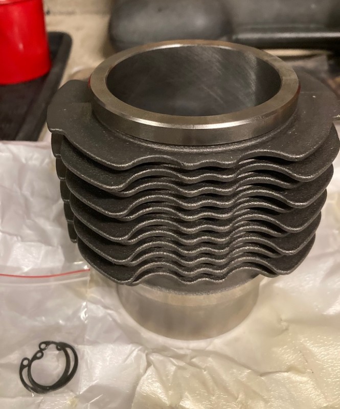

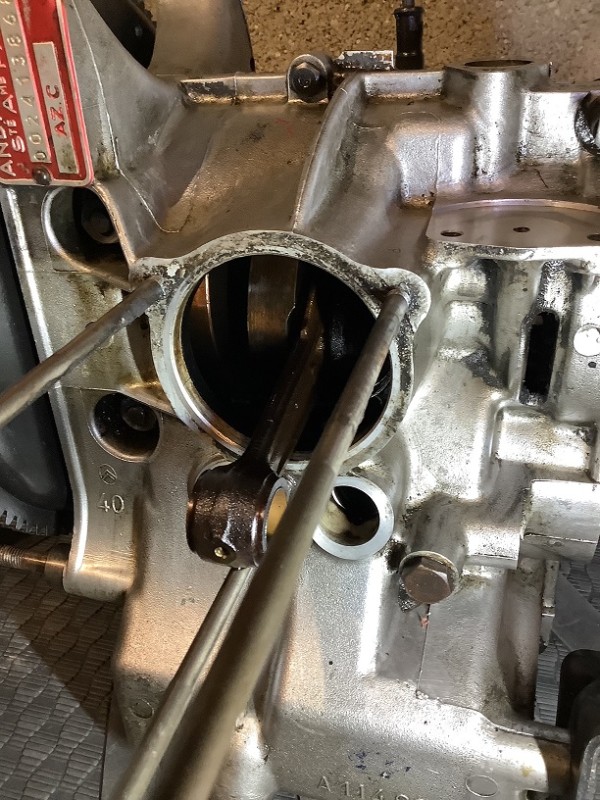

Week-end prochain, pose des nouveaux cylindres (déjà montés, merci Renov 2cv), puis démontage des soupapes pour voir où elles en sont.
Bonne semaine à tous !

:merci: pour l'asruce de la brosse nylon, tu as utilisé quel détergent?
cirev13
Messages : 548
Ma deuche : 2cv charleston
Message par cirev13 »
Beau travail de nettoyage, je ne suis jamais arrivé à une telle finition même à la brosse nylon, pour l'ouvrir en 2 j'ai pas encore osé le faire.
Merci à tous :)
Mais c’est facile en fait, j’ai beaucoup regardé ce que beaucoup ont fait :)
Pour les brosses, les voici :
Eric pour le détergent, j’ai utilisé du White spirite, c’est plus efficace que l’essence.
