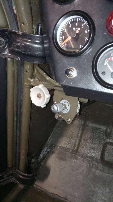

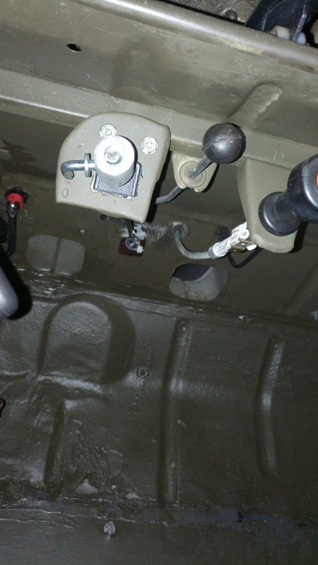

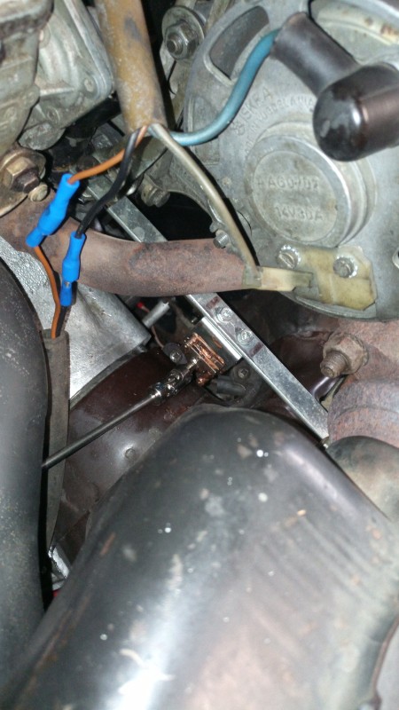

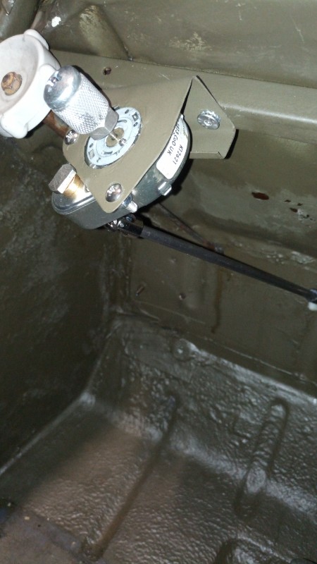

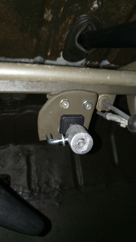

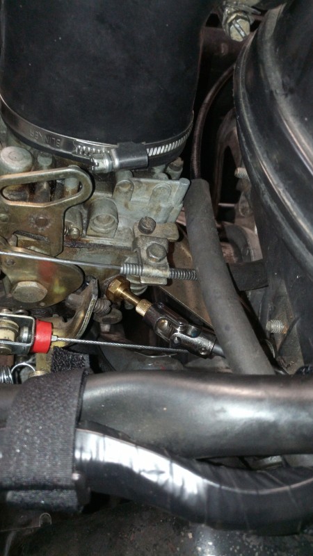

Ça y'est, la bête est flexfuel 😊
J'ai posé les tringles, fait les manettes et leurs supports et ça fonctionne très bien.
J'ai fait mon premier ''plein'' de 17 litres, pas mal de payer 14 € au lieu de 35 !
Avec 2/3 de E85, j'ai reglé la richesse sur 12 et l'avance sur +2. Je basculerai sur 10 de richesse et +4 à l'allumage au prochain plein.
Je n'ai pas senti de différence avec avant à part le ralenti qui est devenu très pauvre (18 a 20/1) mais sans que je note de différence de régime ni de ''bruit''.
Je vais creuser coté gicleur de ralenti. J'imagine qu'on peut l'agrandir ou le changer.

Une partie du mécanisme du réglage de l'avance et sa tringle
J'ai piqué la place du starter car il était pile poil dans le bon axe pour commander le mécanisme. J'ai refait un support pour le starter que j'ai décalé à droite.
Réglage de l'avance. 0, +2, +4 ou +6
Le pointeau réglable et sa tringle
J'ai mis un réducteur pour plus de precision
Réglage dela richesse
