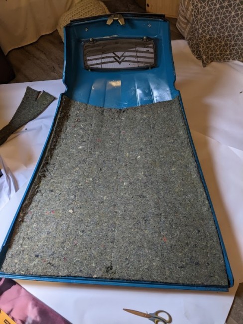

bonjour tout le monde !

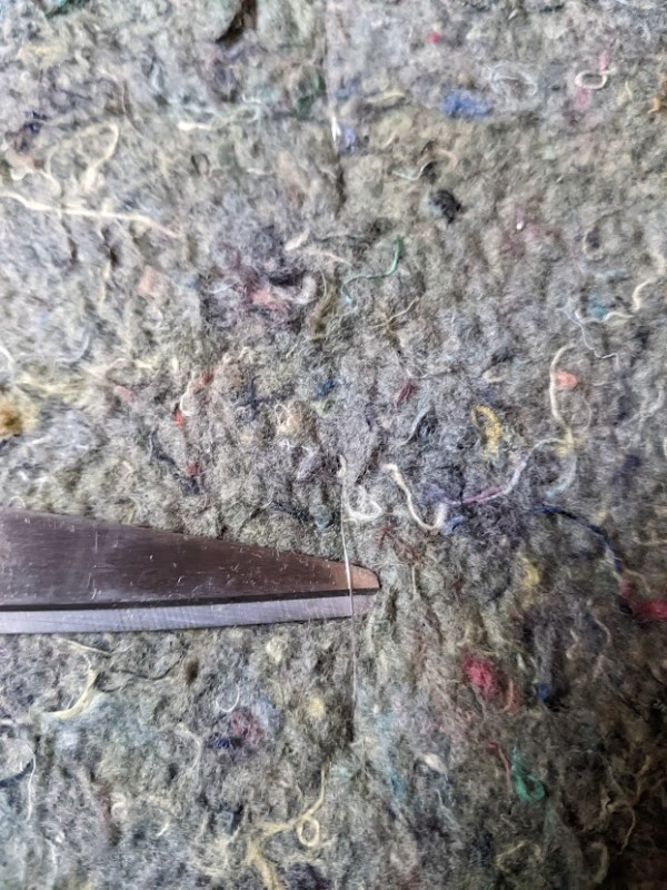

Cet après midi, j'ai enfin monté l'insonorisant de capot. Je l'avais depuis le début de la restauration, mais je n'ai jamais pris le temps de le poser. Je l'ai collé à la néoprène en bombe. D'expérience, ce genre de colle fonctionne plutôt bien si on respecte bien les instructions. Par contre, j'ai remarqué que l'insonorisant (thibaude) a tendance à se "délaminer" facilement. de ce constat, j'avais peur que la colle tienne bien, mais que la thibaude se défasse par couche, laissant au final qu'une fine couche d'insonorisant sur le capot.
Du coup, j'ai cousu les différentes couches entre elles avec du fil de fer très fin. On va voir ce que ça donne dans le temps.
En tout cas, après un petit test, ça fonctionne très bien niveau sonore !

Beau boulot Losekem , perso mes insonorisants tiennent bien sauf a l'endroit ou j ai tendance à les frotter avec la barre de maintient
Apres pour le bruit, j ai pas d'insonorisation sur l azam, cela me gène pas par contre sur l acadiane c'est la résonance dans la caisse qui est fatigante,
ce bruit est bien atténué quand je pars en déplacement voiture pleine,duvet, matelas , chien et matos de camping, par contre les portes arrieres vibre

J'ai posé mon insonorisant depuis deux ans environ à la neoprene en bombe, elle tient super bien et ne s'effiloche pas pour l'instant

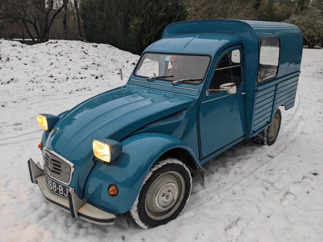

Il y a 2 semaines, j'ai eu l'occasion de tester la 2cv dans la neige. une amie est rester bloquée avec son berlingo (entre 5 et 10cm de neige sur la route). J'ai essayé de la dépanner avec ma 307 break équipée de 4 pneus neige, mais impossible d'emprunter la montée devant chez moi !
J'ai pris la 2cv, sans grand espoir car ne n'avais pas monté mon train de pneu à gros crampons (anciennement cloutés), mais à ma grande surprise, aucun problème ! ça se comporte extrêmement bien sur neige. Décollage en montée sans trop patiner, et une fois lancé, ça se comporte mieux que n'importe quelle voiture que j'ai eu l'occasion de conduire sur neige !! La perte d'adhérence est facile à anticiper, et ça met vraiment en confiance !
Si il n'y avait pas ce problème de sécurité comparé à une voiture moderne, ni de ZFE, je pense sincèrement que j'aurais troqué ma 307 pour une 2cv berline !
Voici une photo de la titine dans son nouvel environnement. (photo prise le lendemain, malheureusement la neige avait déjà presque intégralement fondue...)

Bonjour, la 2cv est un bon compromis ,sur la neige, avec ses pneus étroit et son poids faible,en février 2009 je suis allé à Grasse en passant par la route Napoléon et le Col de Lus la Croix Haute route enneigé sur plusieurs kilomètres ,j'ai eu aucun problème les pneus Michelin X sont parfaits

J'ai eu l'occasion de monter une belle cote directe sur la neige avec des pneus normaux (c'était en région parisienne !), alors que tout les autres étaient soit à l'arrêt soit à l'arrêt, mais en travers !
Le petit sentiment de fierté qui t'envahit à ce moment là est plutôt agréable ...

C'est exactement le souvenir qu'en a mon père : fier d'y arriver aussi bien, avec pourtant si peu !

Et vous imaginez les têtes et les insultes prodiguer par ces derniers vous voyant passer...

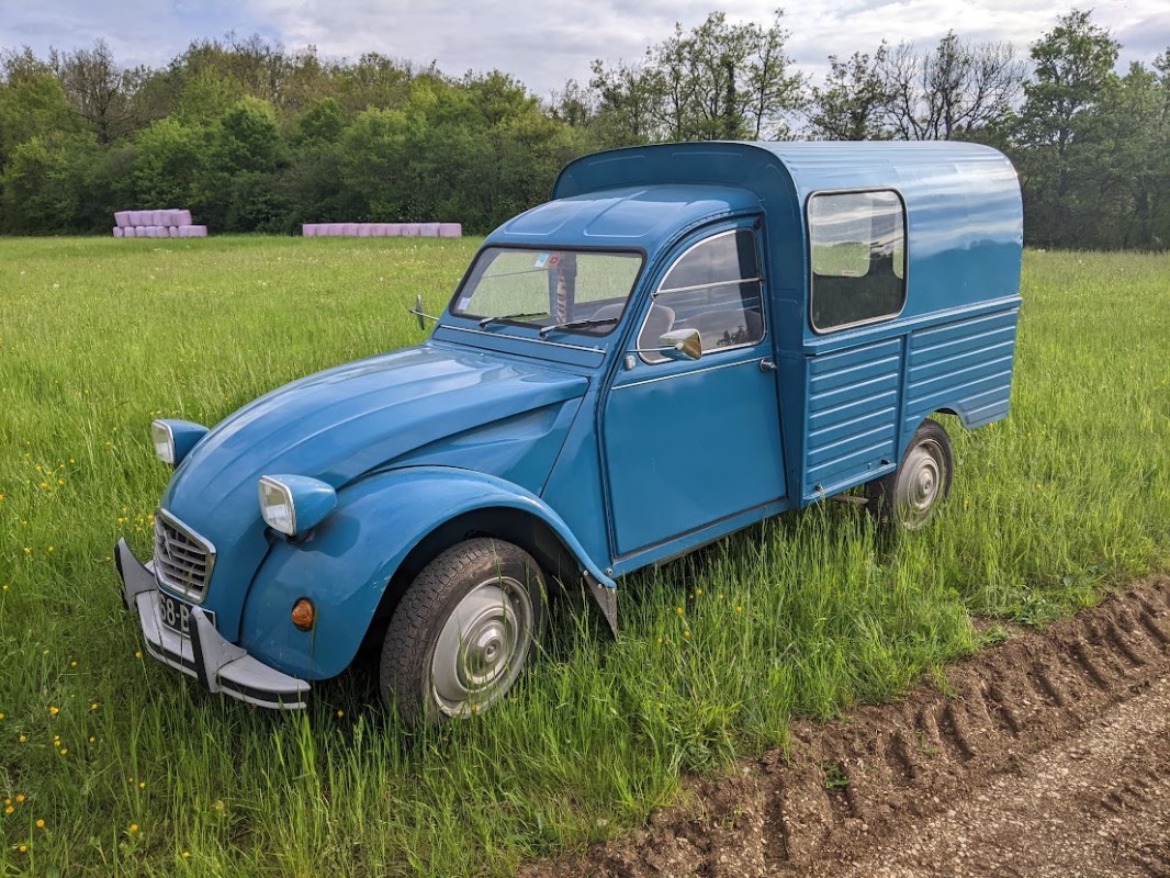

Salut tout le monde !
Même si je ne suis plus trop actif sur le forum, je continue d'y jeter un œil régulièrement pour voir vos avancées ! Je suis presque un peu jaloux d'avoir terminé la mienne !
L'autre jour, nous sommes allés aux morilles, et faute d'en avoir trouvé, j'ai testé l'AK dans un nouvel environnement : les chemins !
Aucun problème à signaler, mon ami en clio 3 en a bien plus bavé !!
Sinon la titine a eu le droit à son 2e CT ! Comme la première fois, une dysmétrie a été relevée aux amortisseurs avant (Boge hydrauliques "neufs" d'époque) mais honnêtement, ça ne se sent pas à la conduite alors ça va rester comme ça.
Je vais aussi devoir enlever les plaques noir, le contrôleur n'apprécie pas trop les plaques noires avec une CG normale...

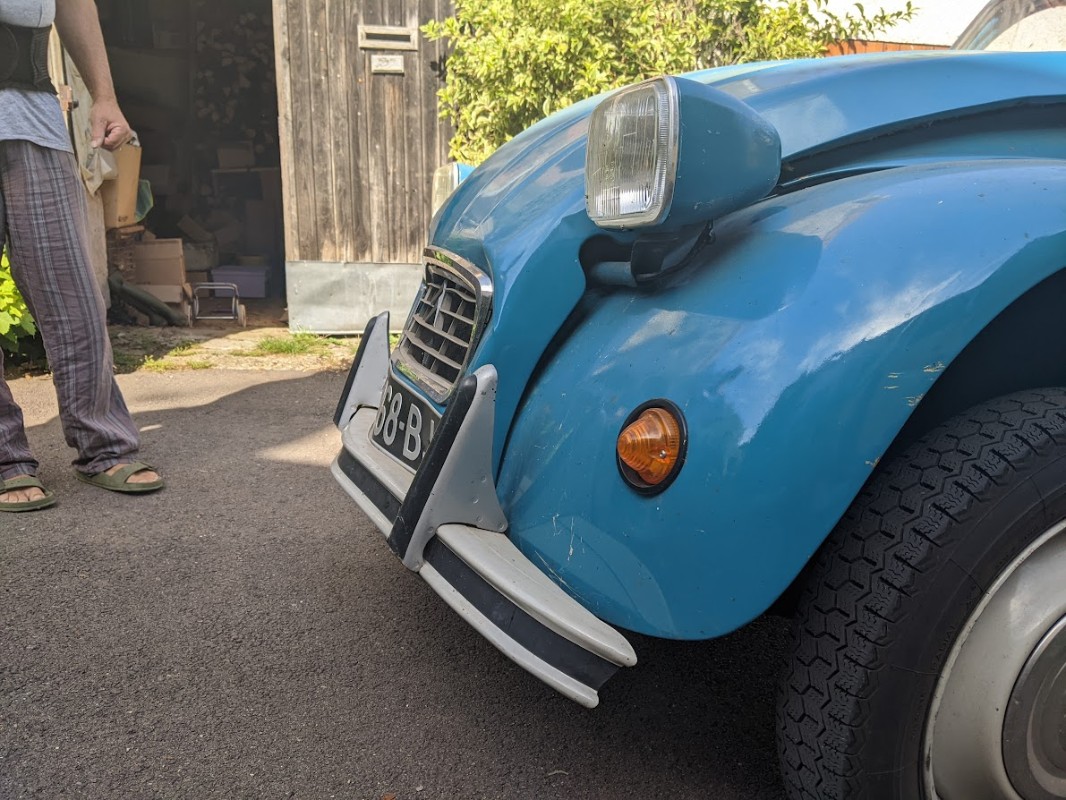

Bonjour tout le monde !
Je ne suis plus trop actif sur le forum mais sachez que je continue toujours à regarder vos post dans l'ombre
Il me tiens cependant à cœur de donner des nouvelles de ma titine dès que j'en ai à donner !
Il ne s'agit cependant pas de bonnes nouvelles cette fois ci...

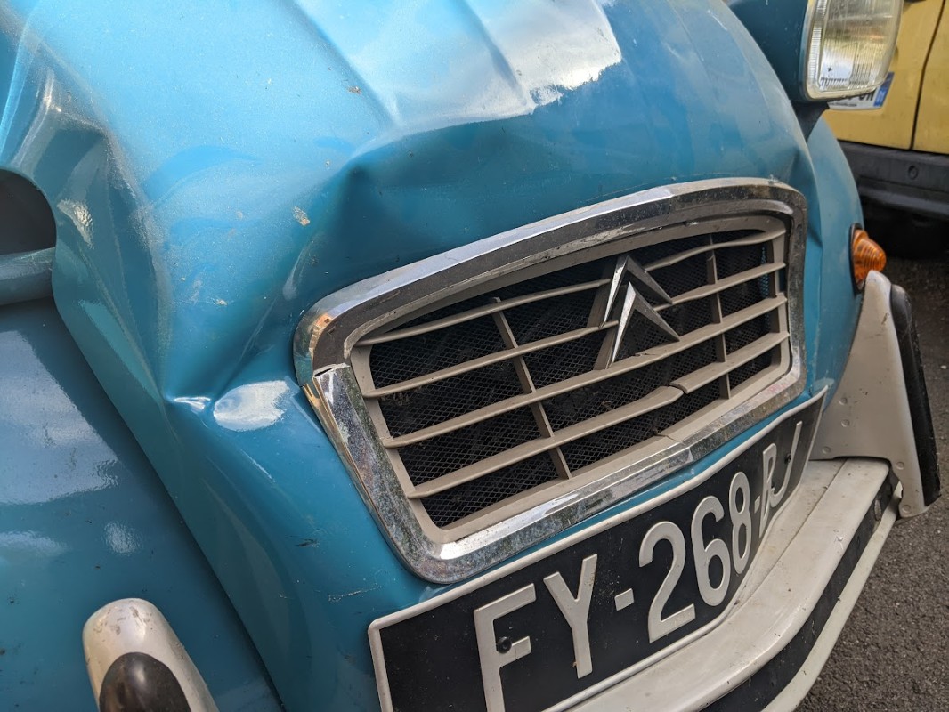

Un conducteur pensait qu'il n'y avait personne derrière lui et a décidé de reculer sans regarder...
Voilà les dégâts : Je suis assez dégouté car c'est le pare choc en se soulevant qui est venu tordre le capot et casser la calandre...
L'assurance devrait tout prendre en charge puisque je ne suis pas responsable, mais c'est quand même dommage ! Je me demande quand même si le capot est redressable par un carrossier ? la déformation parait impressionnante, mais il n'y a pas de pli extrêmement prononcé.
Ce qui m'embête le plus, c'est qu'au vu de la qualité de la peinture (préparation très bof), même si le carrossier arrive à trouver une teinte identique, la différence de reflet va surement se voir.
Mais bon, ça aurait pu être bien pire, et ça m'a permis de constater qu'une 2cv, c'est quand même assez fragile
(l'autre conducteur n'a absolument pas un pet !)
ça va faire partie de son histoire maintenant. c'est fait pour rouler et ça prends des poc, c'est comme ça !
Le carrossier chez qui je vais la laisser est très compétent, et il a lui même une acadiane. Je n'ai aucun doute sur le fait qu'il va faire du bon travail !
la suite au prochain épisode !
