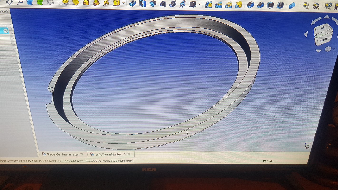

Du coup... première ébauche de l enjoliveur :
Je peut donc lancer une impression, et je verais ce que ça donne demain avant de partir au taf ;)
Messages : 17430
Tu n'imprimerais pas dans l'enjoliveur, l'emplacement (4 tétons) dans le quel les vis viendraient se visser ? :pense:

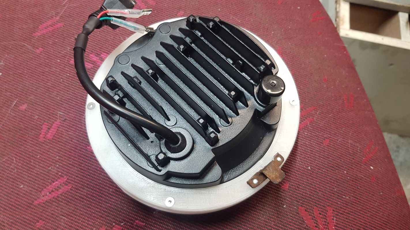

Je pourais mais comme je les avais pas prévu sur l adaptateur, l alignement serait aléatoire et je risque de pas tomber en face en perçant l adaptateur.
Je vais donc percer à 2,5mm une fois tout en place et aligné, puis 4 vis M3
Et si tout vas bien je reprendrais sur freecad avec les trous avant de proposer l enssemble sur thingiverse ;)

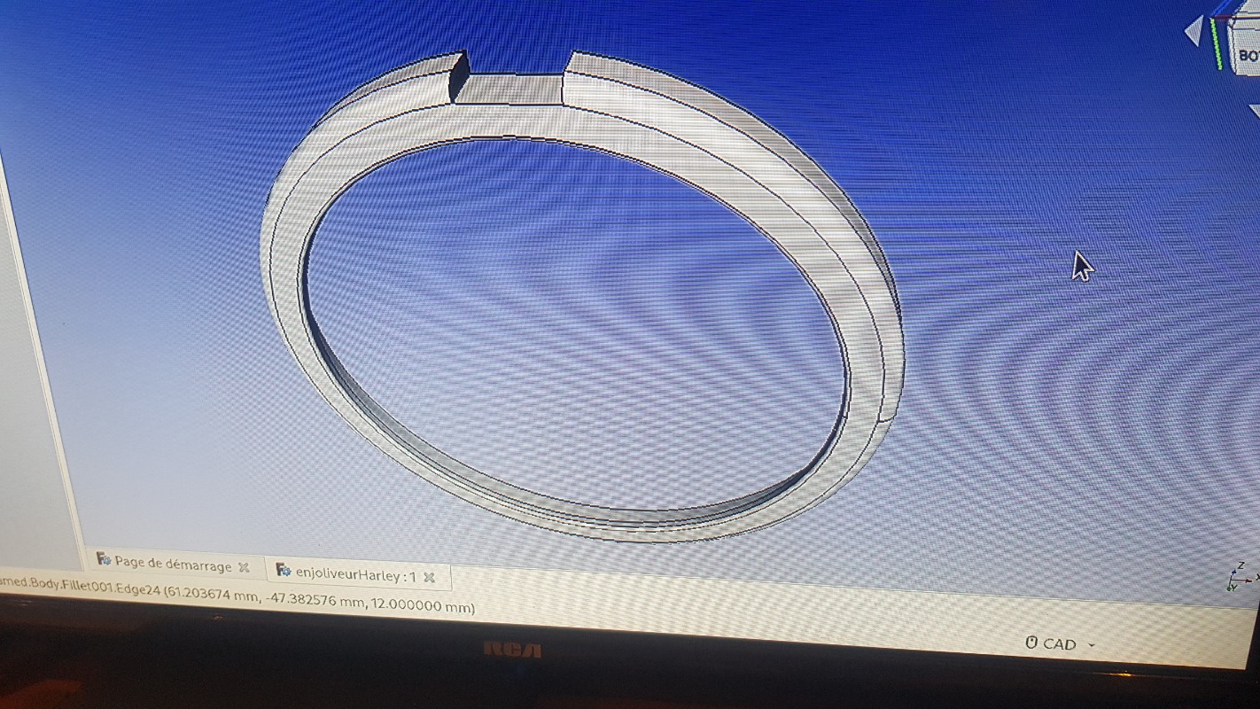

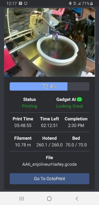

Bon, l enjoliveur rends pas trop mal mais j ai dus repasser sur freecad car il me manquait 1mm par-ci , et un autre par là :D
Mais aussi je vais devoir changer de buse et recalibrer mon imprimante car la buse de 0.8 est trop grosse pour avoir une impression correcte.
Bref je vais repasser sur du 0.4 standard pour plus de précision et une finition correcte ce week-end .
Mais dans l enssemble, ça s'annonce plutôt bien et le rendu devrais être sympa, sans vis apparentes, démontable, et surtout, réversible en 5 minutes sans outils pour le passage au CT tous les 2 ans :D
Edit:

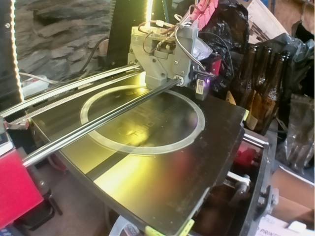

Ca y est ! Imprimante recalibrée avec une buse de 0.4 mm toute neuve...
Et c est parti pour 9h30 d impression !
Verdict demain matin...

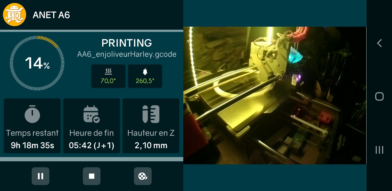

Je surveille l impression du second enjoliveur depuis le taf ... et tout vas bien :D

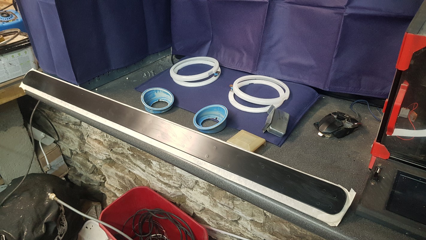

Du coup... montage définitif ( jusqu'au CT ) des blocs optiques led ce week-end ;)

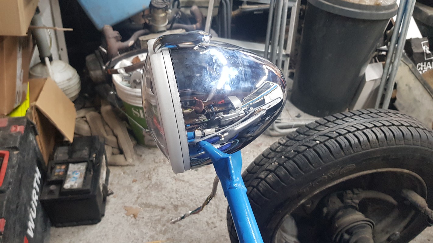

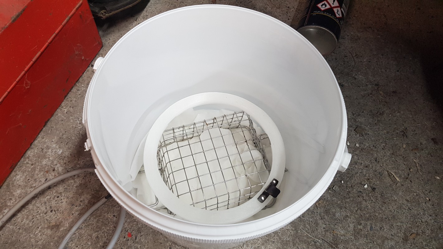

Lissage a l acétone du premier adaptateur ;) :

akoirium a écrit : 05 janv. 2024, 12:20 Je surveille l impression du second enjoliveur depuis le taf ... et tout vas bien :D
Et si tu vois que ça commence à partir en vrille, tu peux tout stopper au moins, ou tu n'as juste que tes yeux pour pleurer ?
:siffle:
akoirium
Messages : 1664
Localisation : albi
Âge : 44
Message par akoirium »
Oui bien sûr.
Je peux mettre en pause si c est sauvable ou bien tout arrêter.
Je peut aussi jouer sur les températures et différents réglages ;)

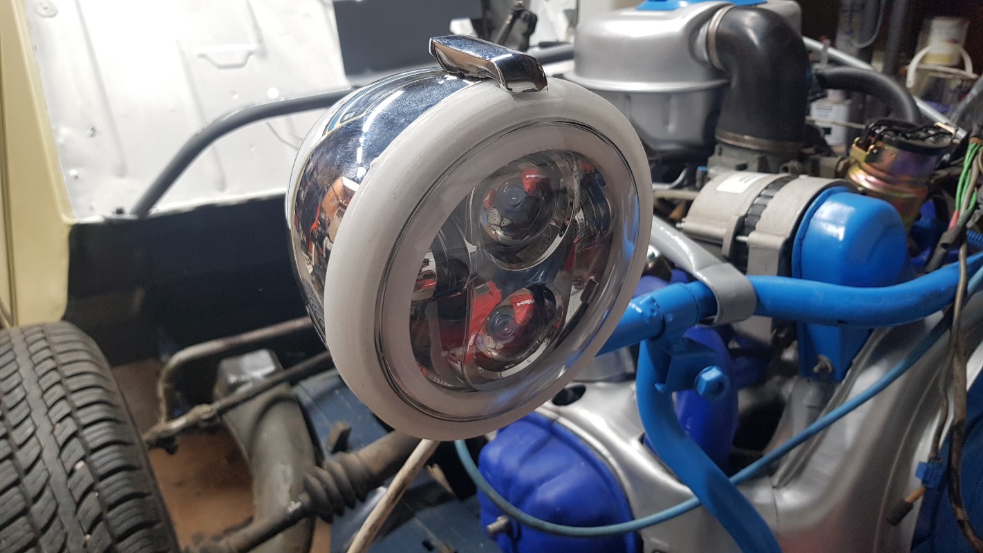

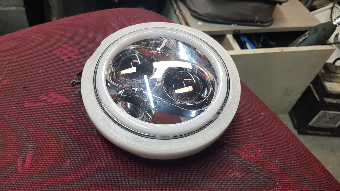

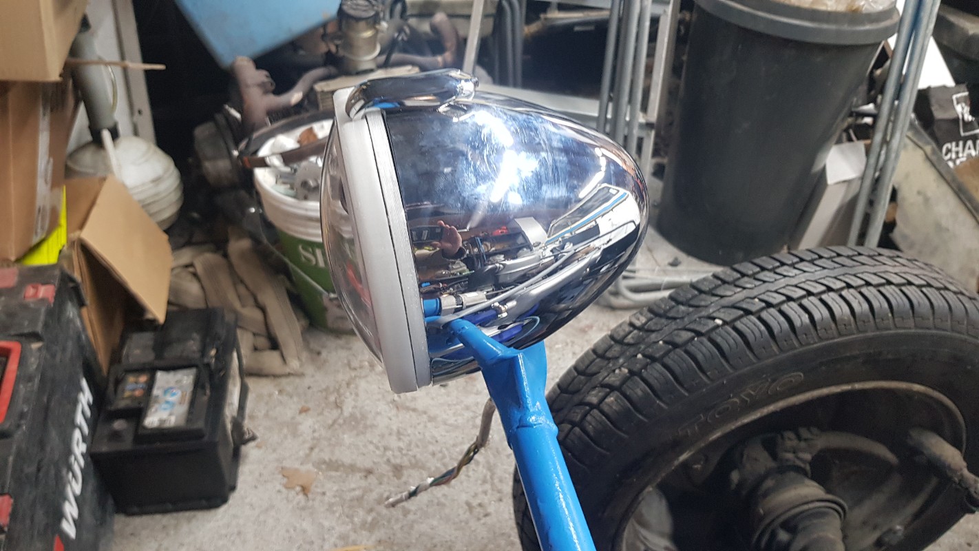

Et voilà pour le premier montage à blanc ! :
Reste plus qu'à faire un petit ponçage, un lissage a l acétone, puis la mise en peinture ;)
Le joint entre l adaptateur et l enjoliveur vas disparaître après ponçage et lissage car je n ai pas trop serrer les vis pour ne pas abîmer la structure des pièces avant lissage ;)

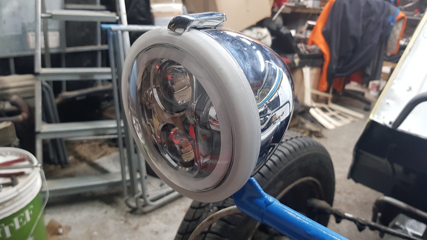

Ça a de la gueule. L'esprit Harley est dans la place.
C'est ma 2cv de Johnny :mdrr:
Plaisanteries à part, c'est fou ce que l'on peut faire avec une imprimante 3d :pouce:

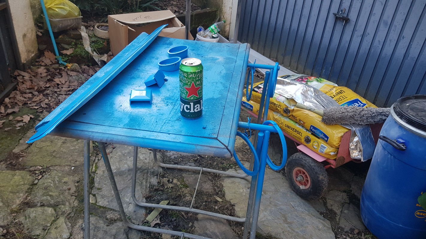

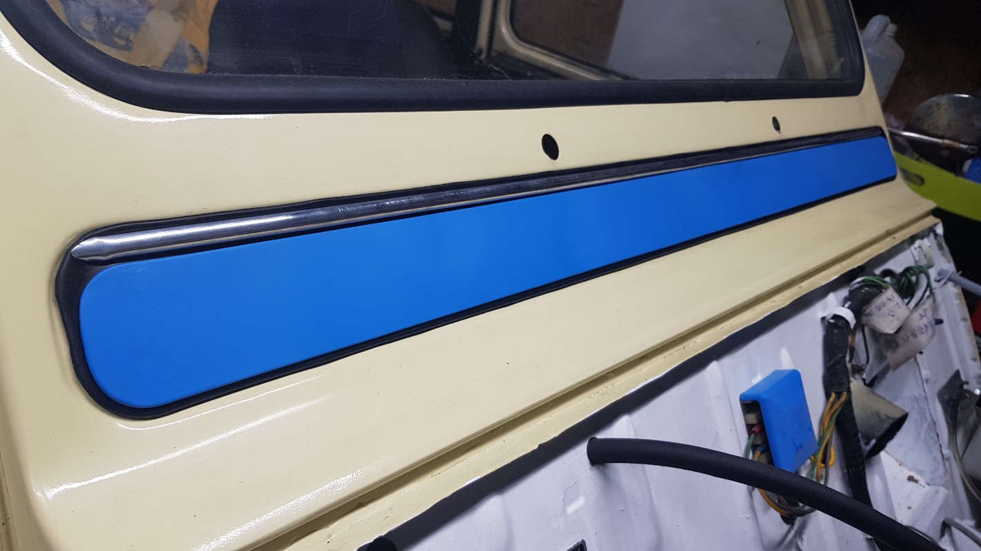

Donc ce matin, préparation de mes dernières pieces a mettre en peinture, avec surtout, mon volet d aération tout neuf qui me bloquait pour faire quoi que ce soit d autre sur la 2cv !!!
Reste plus qu a attendre 14h et surveiller le thermomètre :D

Pour ca j ai demmander a alexa de me prevenir si ca vas pas ...
Et pour la température... la je fait confiance a Heineken :gnark:

Il me tarde que tu remonte ton volet pour avoir ton impression et avis sur cette pièce estampillé Citroën.
C'est vrai, l'ayant eu en main, il n'y a rien à voir avec celui que j'ai monté venant d'un autre fournisseur... Le volet (le mien) est plus droit qu'hexagonal, le joint n'est pas monté et de qualité moins bonne, encore la pate de fixation tombait nickel... il me tarde vraiment d'avoir ton retour.

Nouveau volet monté ;)
Rien a voir avec l autre !!!
La forme est identique a l original... et donc , l alignement sur la caisse est parfait !!!
Y a plus qu a remonter mon tableau de bord et m occuper du plat de spaghetti électrique :D
