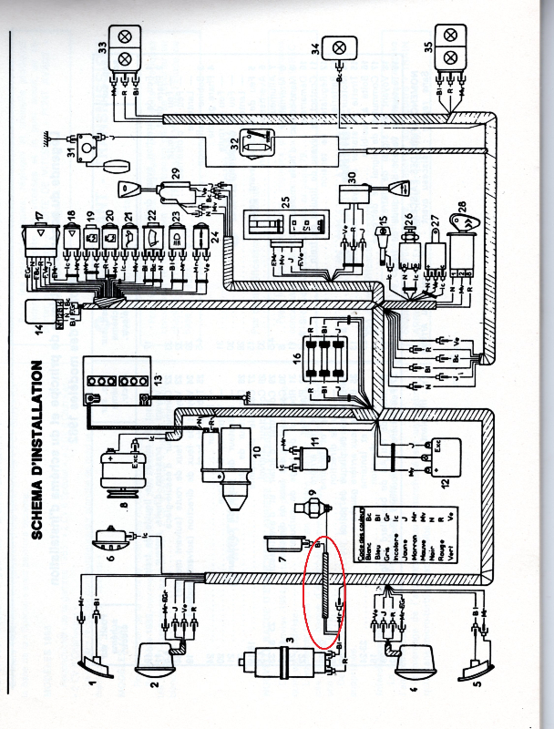

Regarde le schéma d'installation ci-dessous.
Mano-contact 9
Allumeur 7
Les deux fils passent dans le même faisceau. Ce ne sont pas des fils volants, ou alors ton auto a été modifiée !

Exact autant pour moi :oops:,il passe dans la gaine avec le fil moins du rupteur je viens de vérifier

Toute l'huile ne partira pas si tu change ton filtre :salut:
Le mano contact se trouve au bout du fil qui est branché dessus :ptdr: :ptdr:

ce voyant-là est justement un témoin de pression d'huile, qui devrait s'allumer à la mise sous contact de la voiture et s'éteindre une fois que cette dernière a démarré !
Peut-être l'ampoule est-elle grillée, ou un fil est-il débranché ! En attendant la réparation, considère que tu n'as pas de voyant et agis en conséquence : vérification de l'huile en mode manuel !
Pour ne pas mélanger tous les problèmes et rester organisé, ouvre un autre sujet dans le salon "Suspension - Freins" pour continuer sur le problème du voyant de liquide de frein. Sur ce post, nous continuerons sur le problème de voyant de pression d'huile, puisque nous sommes dans le salon "Moteur" !
