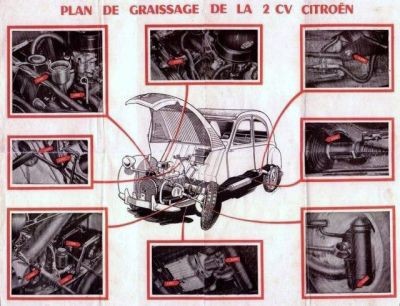

Bonjour Fred, on peut améliorer légèrement la direction ,en graissant la crémaillère, les axes de pivot et contrôlé les rotules de direction et les graisser ,enfin la pression des pneus :salut:
Messages : 9759
Re: Nouveau Deuchiste et donc questions
Charlystone a raison le graissage est très important.

Message par Fred12233d »
Je vais me pencher sur le graissage.
Quel type de pompe à graisse et graisse faut-il?
Une adresse pour en trouver une avec un bon rapport qualité prix?
Roulé décapoté aujourd'hui. C'est top !
Messages : 7442
Bonjour, la graisse et la pompe on les trouve dans les magasins de bricolage ou centre auto, tu prends une cartouche de graisse normal
