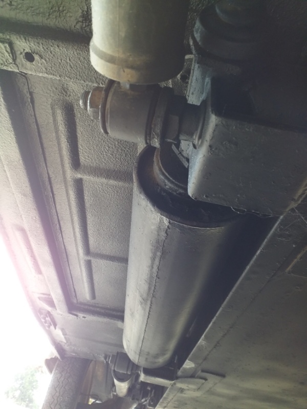

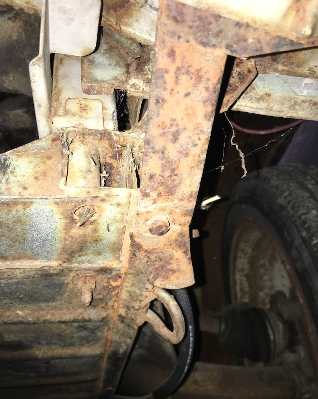

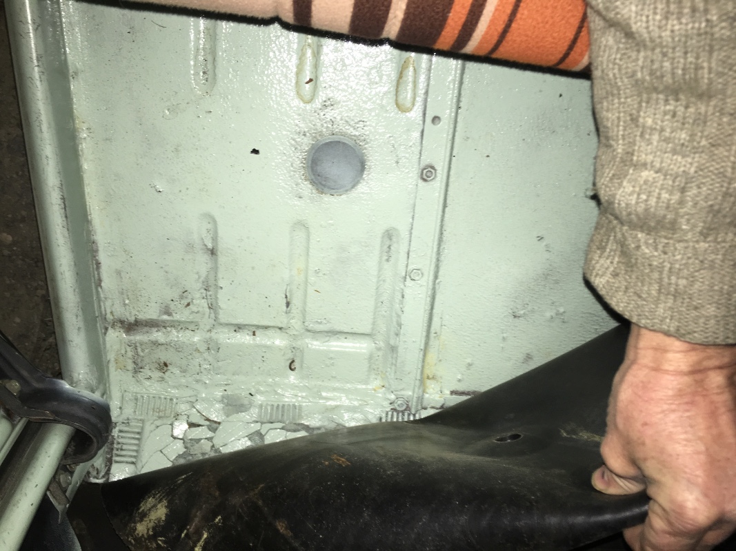

j'ai reçu plein d'autres photos aussi que je vous joins, pourriez vous me donnez votre avis sur celle ci?
Merci d'avance à tous
PS: j'ai mis les photos qui me paraissaient les plus douteuses, le reste est mieux...

Bonjour Charles
Je viens de me connecter et voir ton message pour la 2cv verte du sud
Oui,bof.....pourquoi tout l’arrière a été refait,sans doute un choc arrière
Lorsque qu on la vois en trois quart,le bas de caisse est à moitié peint,
Le châssis bof....voit avec les autres commentaires
Les planchers et plancher pedale on voit pas grand chose,il faudrait les voir dans leur intégralité
Elle est mignonne mais bon.....?
Affaire à suivre :salut: :pouce: :tchin:

Oui je rejoins Jpb, c'est un cache misère.
Pourquoi refaire tout l'arrière de la voiture et laisser l'aile avant embouti.
De plus peinture a l'arrache, ils ont recouvert à moitié le liseré de bas de caisse et ont laissé comme ça :non:
Tu as vu l'état de la jante arrière, comme si le cul de cette voiture serait resté immergée et aurai été toute rouillée.
Les pare chocs, idem.
En fait on se croirait dans une casse avec pleins de deudeuches a moitié réparées et a moitié pourries.
Sans façon pour moi.

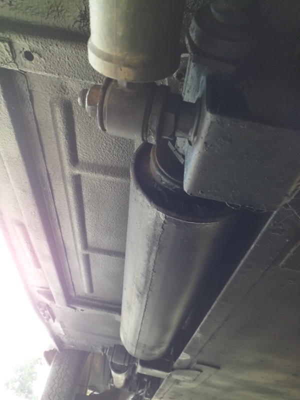

Effective Éric je pense aussi qu’elle a été repeinte. Le gris extérieur semble plus foncé que celui intérieur.
reve49
Messages : 514
Re: Ma 1ère visite
Message par reve49 »

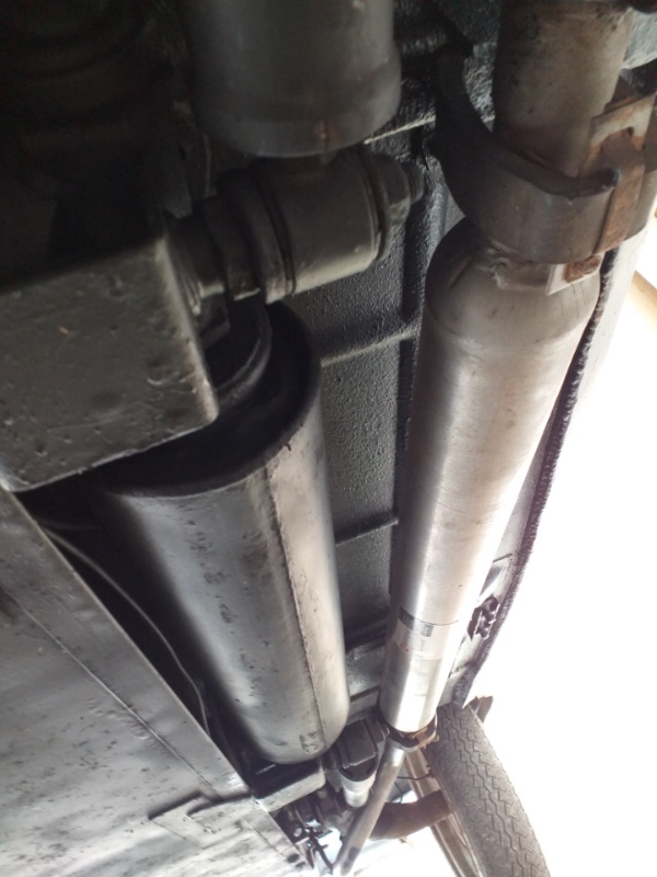

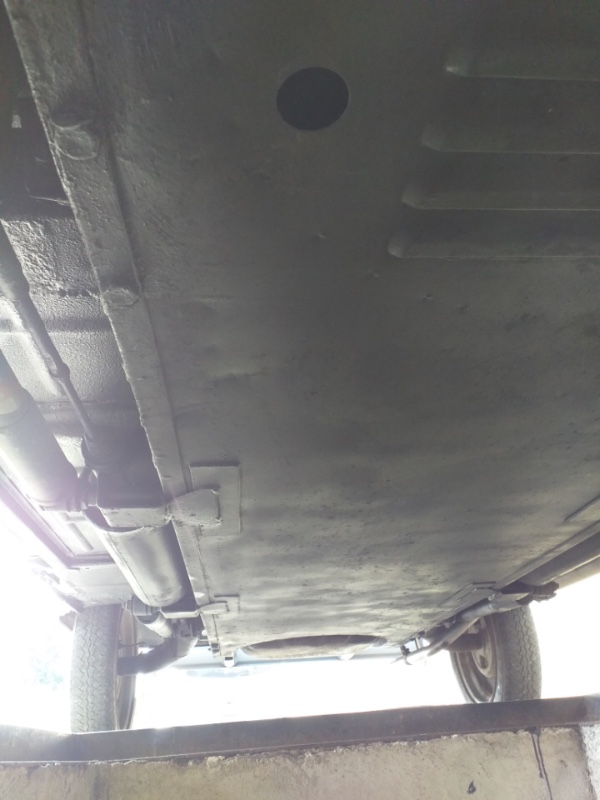

A propos de cette spéciale, effectivement pour être repeinte, elle a été repeinte...même les cabochons sur les planchers sont peints et peut être même un morceau de la pédale d'accélérateur mal masqué.
Le silencieux d'échappement semble pas bien vieux non plus. Comme le note Eric, c'est bizarre cet ajout de baguette sur le bas de caisse (pas présent sur une spéciale).
On va finir par dire que l'on est paranos, mais c'est presque trop propre au niveau planchers pour être normal...pourquoi repeindre l'intérieur ? début de rouille ? sous le chassis y a pas de saletés ou de terre...presque trop nickels. Il faudrait plus de photos ou te faire accompagné pour donner un véritable avis. Reste bien sur tes gardes.
Ce tarif, c'est aussi le ventre mou des autos ni irréprochables, ni parfaites...Je sais c'est pas si simple ;)
HERVE
:volant:
Corpas
Messages : 81
Enregistré le : 24 janv. 2021, 21:55
Ma deuche : 2CV 6 Charleston 1986
Date de naissance : 21 juin 1980
Localisation : Moselle
Âge : 45
Re: Ma 1ère visite
Message par Corpas »

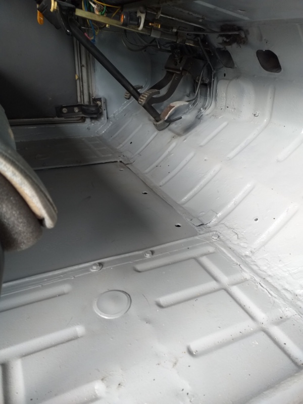

Je me suis fait la même réflexion, on dirait que sur la partie droite du plancher la peinture a été directement appliquée sur de la corrosion.
A vérifier sur place, mais la méfiance est de mise et ça ressemble à un voile passé à la va-vite pour faire « voiture restaurée ».
Pour le reste les dessous ont l’air plutôt très propres.
