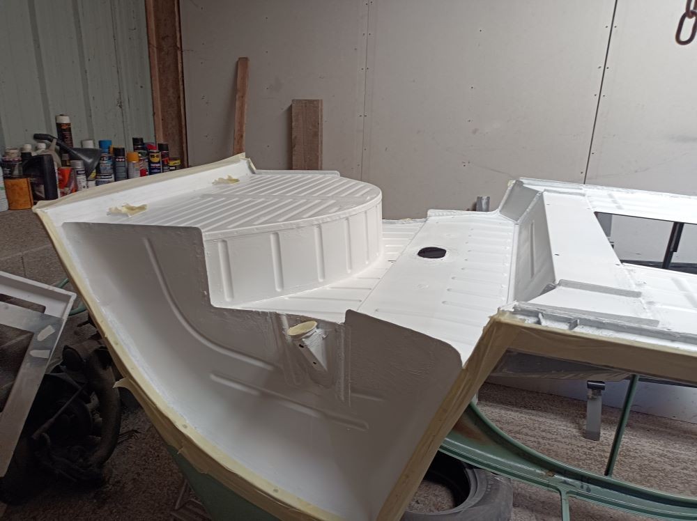

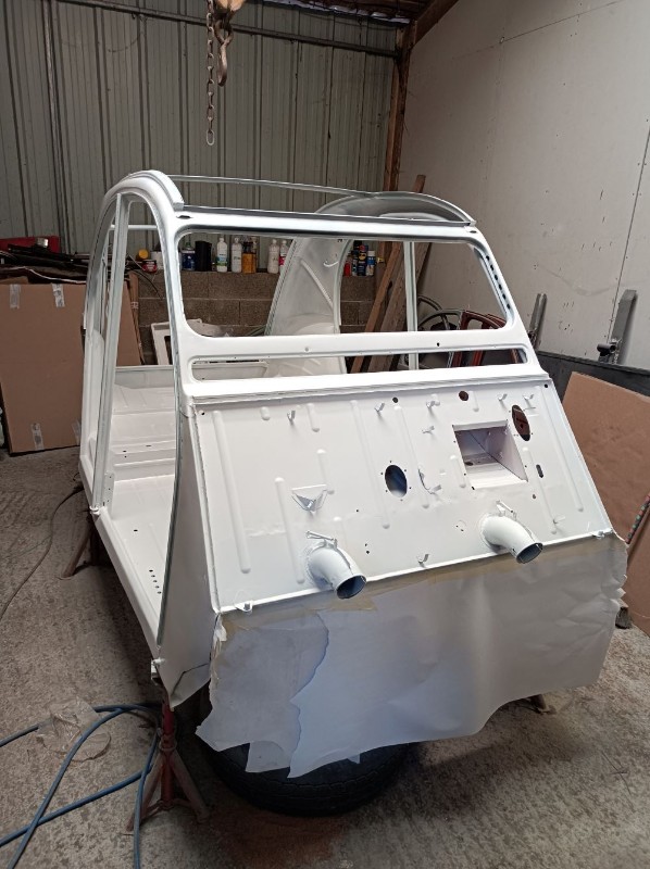

Salut a tous,
aprés une longue absence, voici la suite du feuilleton :

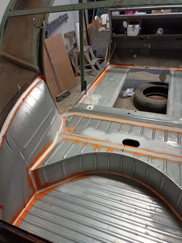

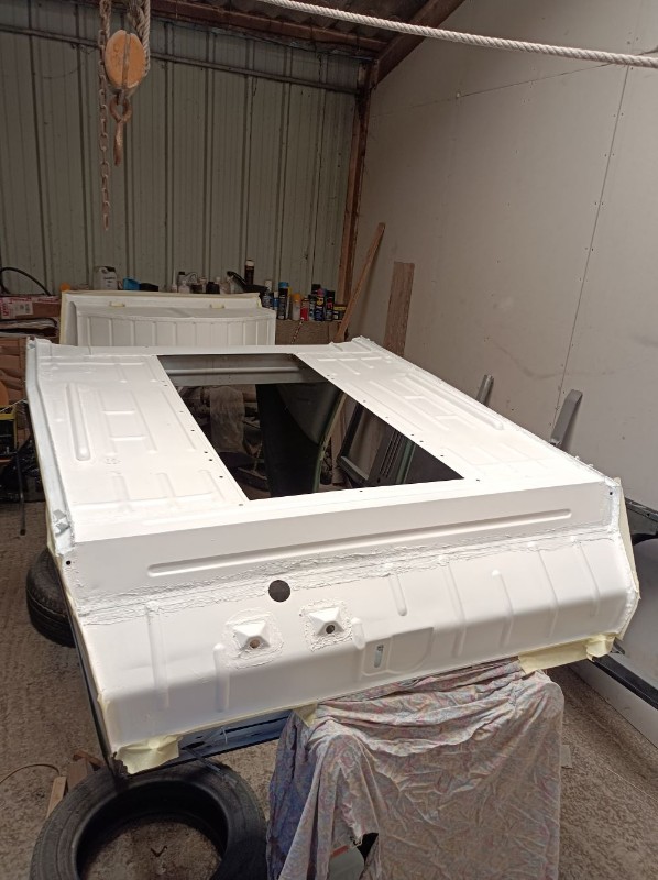

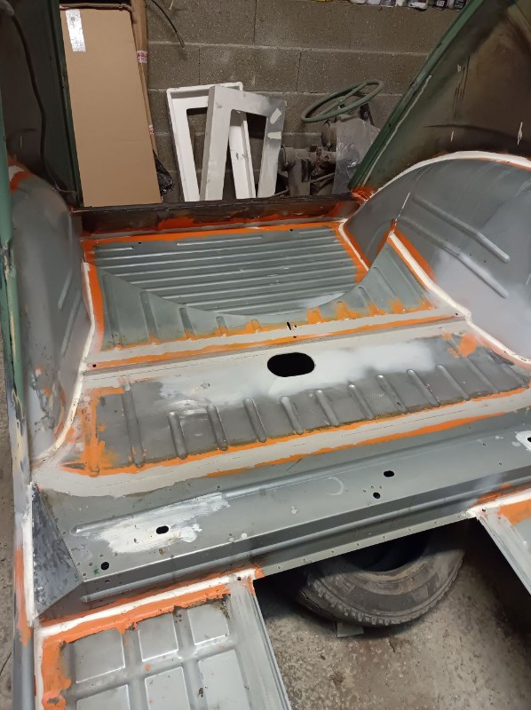

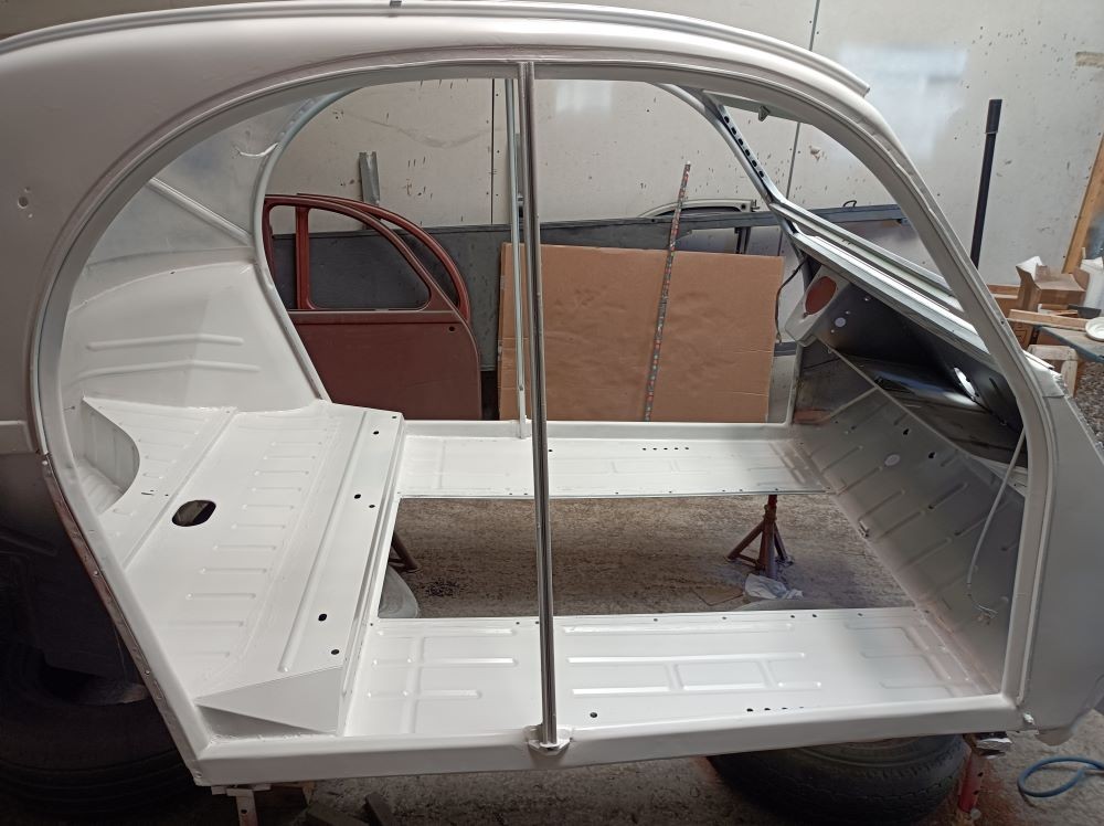

aprés avoir fait tous les joints de caisse, traitement anticorrosion sur les points de soudures et autres, pose d'un apprêt antirouille et protection antigravillon en dessous :

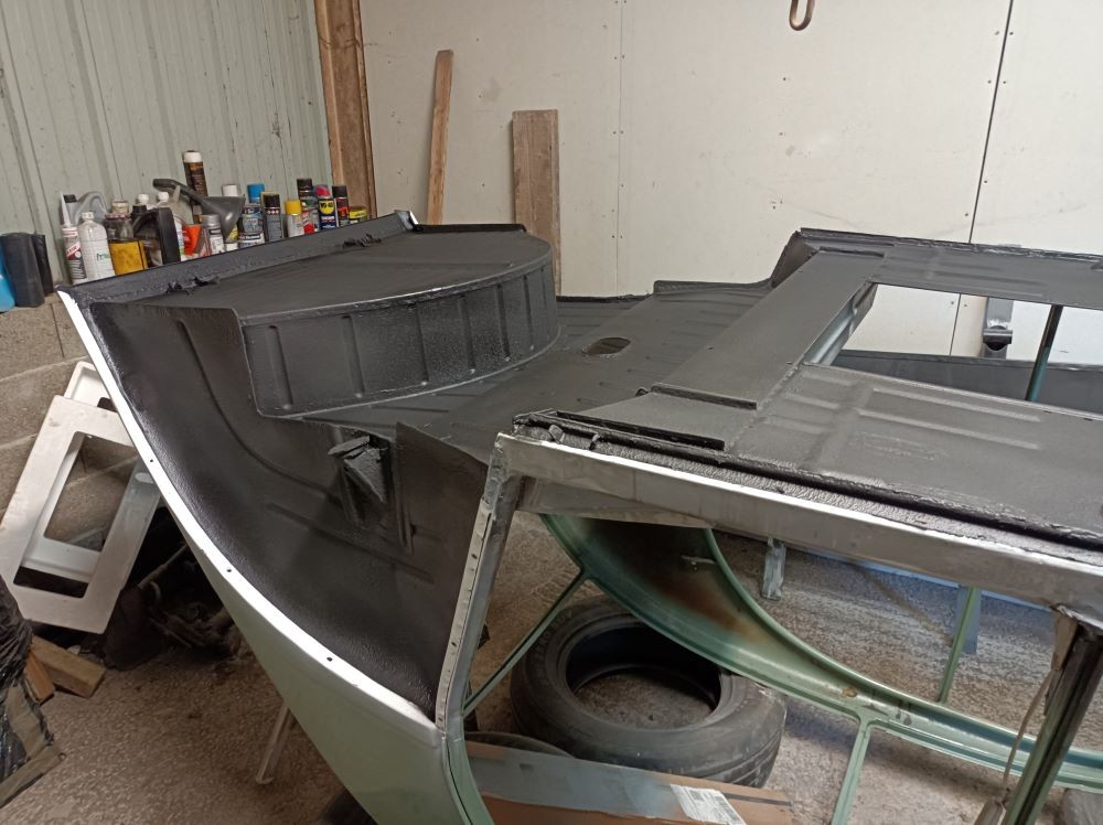

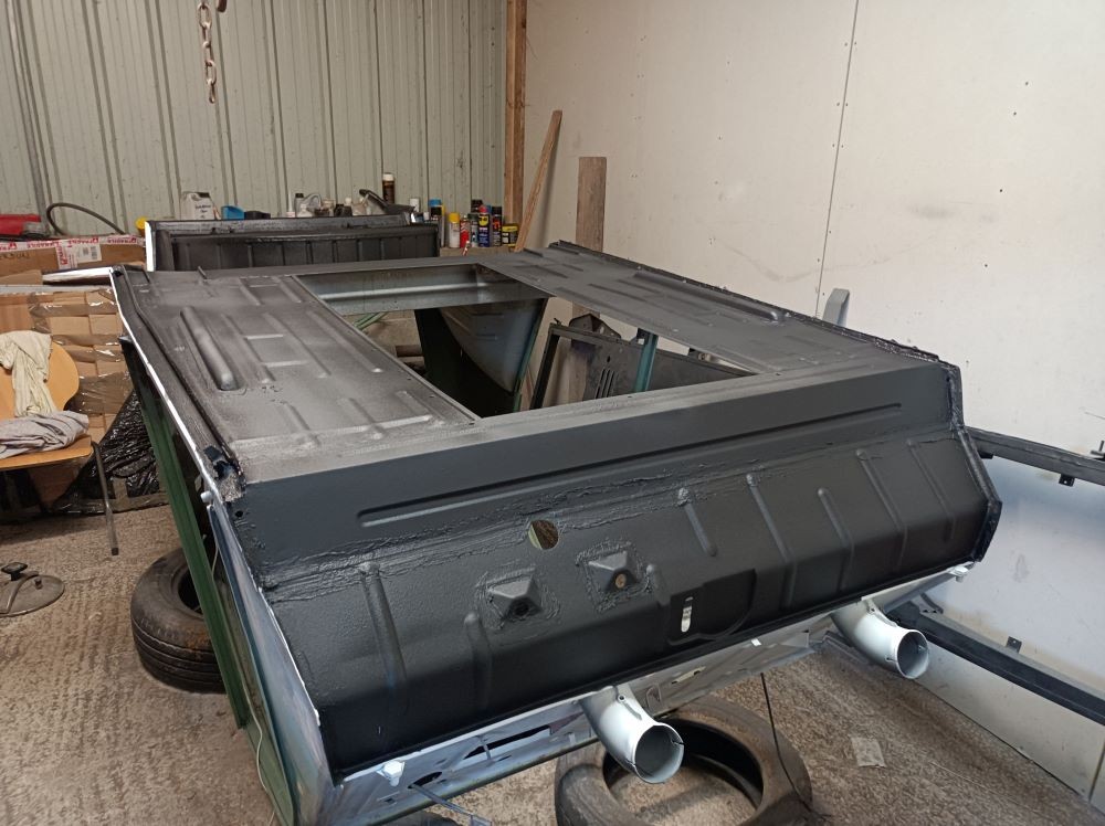

La suite caisse retourné :

Socotel
Messages : 840
Re: resto de ma 2cv azl de 57
Message par Socotel »
Ça va être une merveille !
Bravo pour ton travail, cette petite azl le mérite, c’est que je souhaitais lui faire, sans avoir eu le courage de me lancer…
Magnifique :clap:

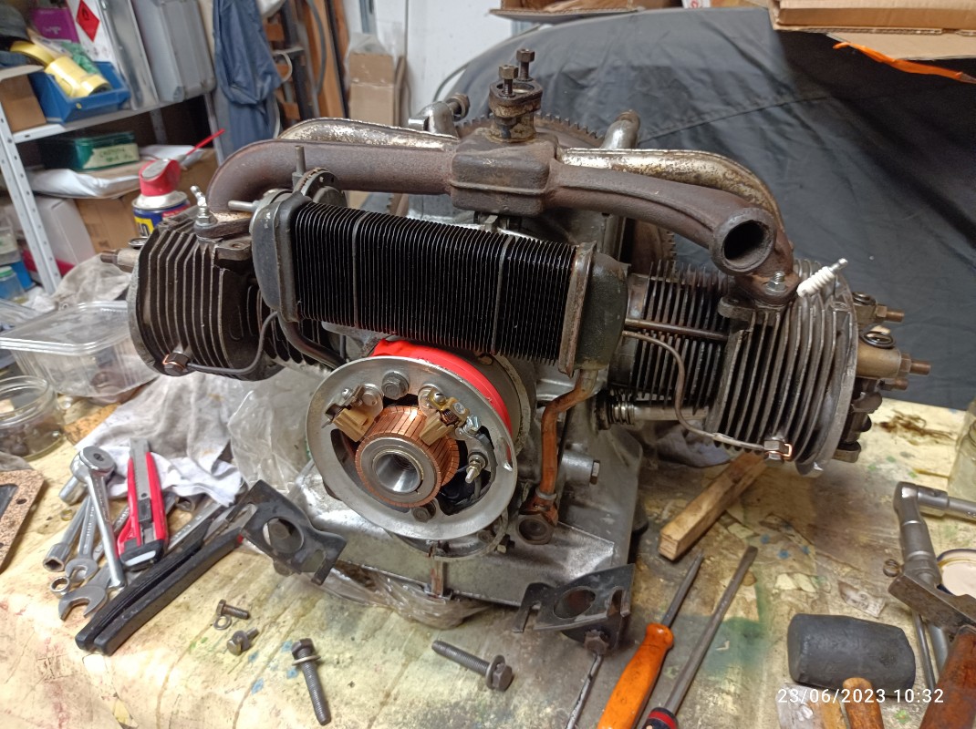

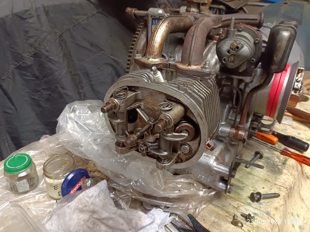

je remonte mon moteur, qui va trés bien !

genial !
Merci pour le partage.
Au final il est en bon état non ?
L'échange standard n'était pas vieux.
Vivement la suite !

oui rien a signaler, par contre sur mon embrayage centrifuge j'ai du jeu sur l'axe du tambour, malgré le serrage de l'écrou centrale au bon couple, pourquoi? Le roulement ?

Messages : 1605
Joli boulot général.
Si tu parles du tambour de l'embrayage centrifuge fixé sur la boite, j'ai moi aussi du jeu.
Par contre si l'on débraye plus de jeu !

Pour le jeu de la couronne d'embrayage centrifuge, je pense aussi au roulement. Attention, si mes souvenirs sont bons, il y a une cale derrière le roulement...
Bonne soirée à tous !

j'ai bien vu la cale derriere le roulement, alors la question est celle-çi :est que le jeu est acceptable ou il ne faut aucun jeu ?

superazl a écrit : 25 août 2023, 11:51 j'ai bien vu la cale derriere le roulement, alors la question est celle-çi :est que le jeu est acceptable ou il ne faut aucun jeu ?
Bonjour superazl,
Superbe travail :like: , je viens de vérifier à l’instant mon jeu axial, il y en a un ! Je dirai de quelques dixièmes de mm, et en débrayant, il n’y en a plus, comme Denis 56 et il fonctionne très bien !
Bon courage pour la suite, ça avance super bien :amour:

ok j'ai aussi le même débattement, donc on va dire que c'est normal.

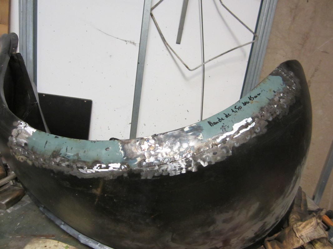

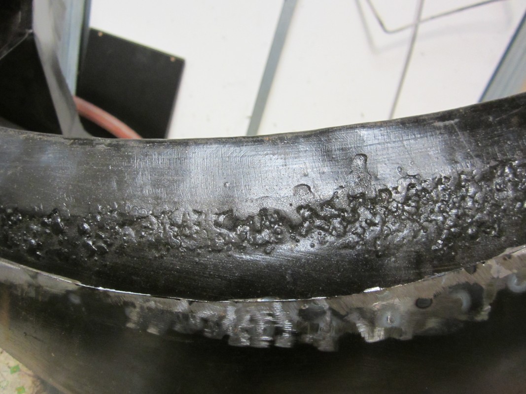

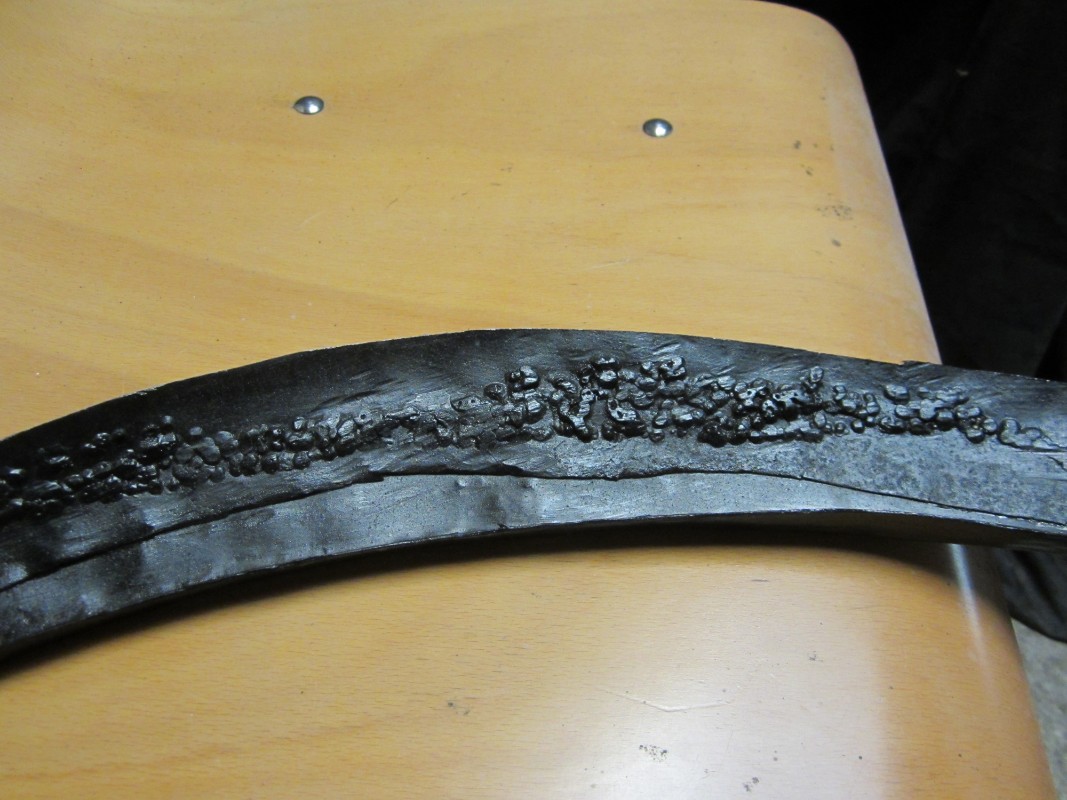

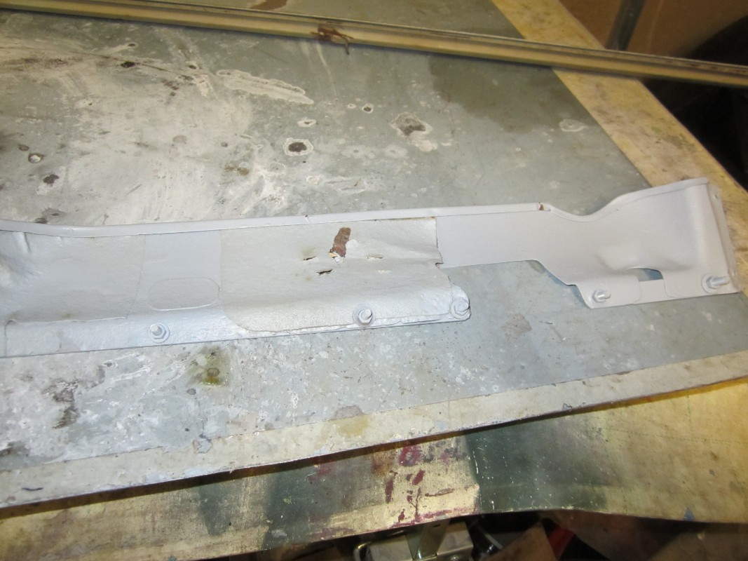

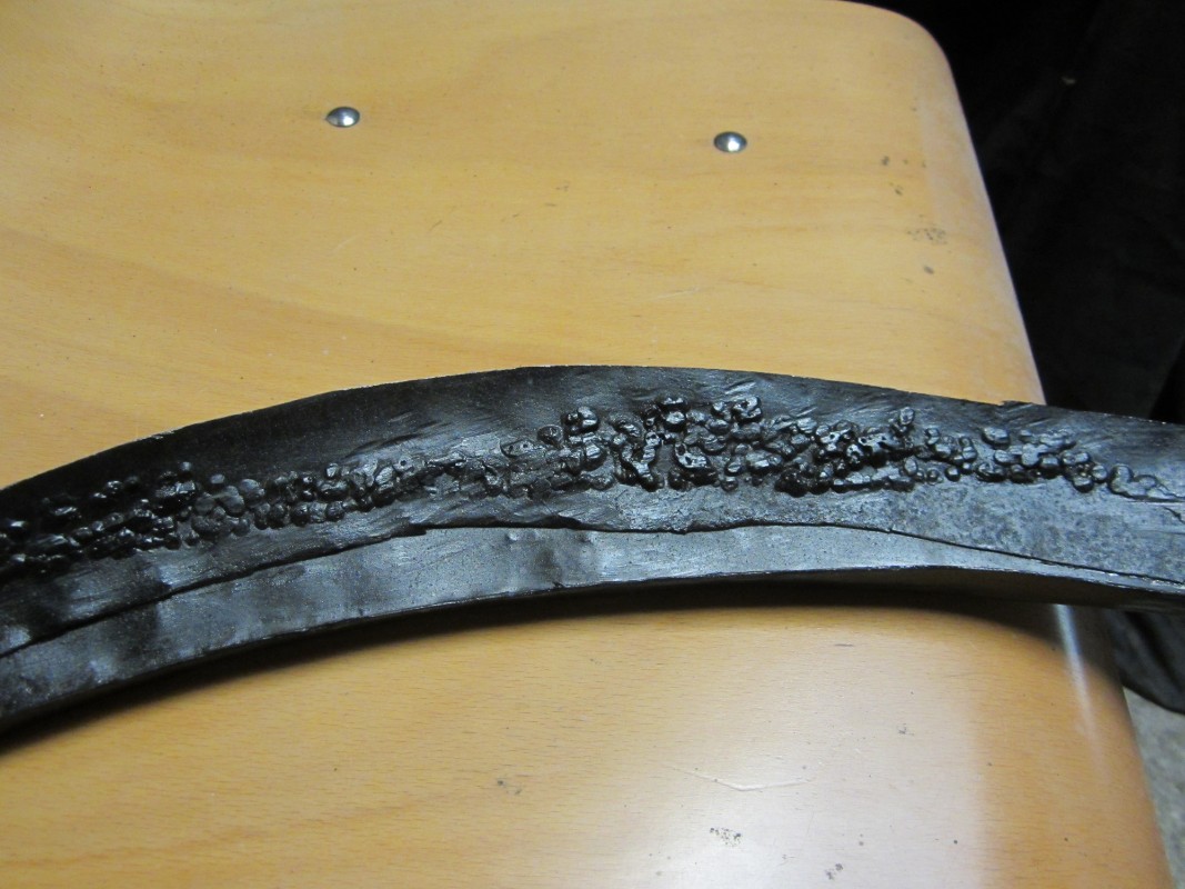

voici un peu de travail sur les ailes, voici ce que j'ai découvert sur le bord de l'aile AVG, un vrai travaille de bricolo :fou: j'ai découpé toute la partie malade
superazl
Messages : 86
Enregistré le : 02 déc. 2020, 18:37
Ma deuche : 2cv AZL 1957
Date de naissance : 26 nov. 1965
Localisation : eure 27
Message par superazl »

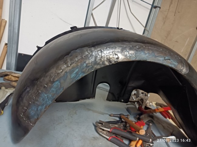

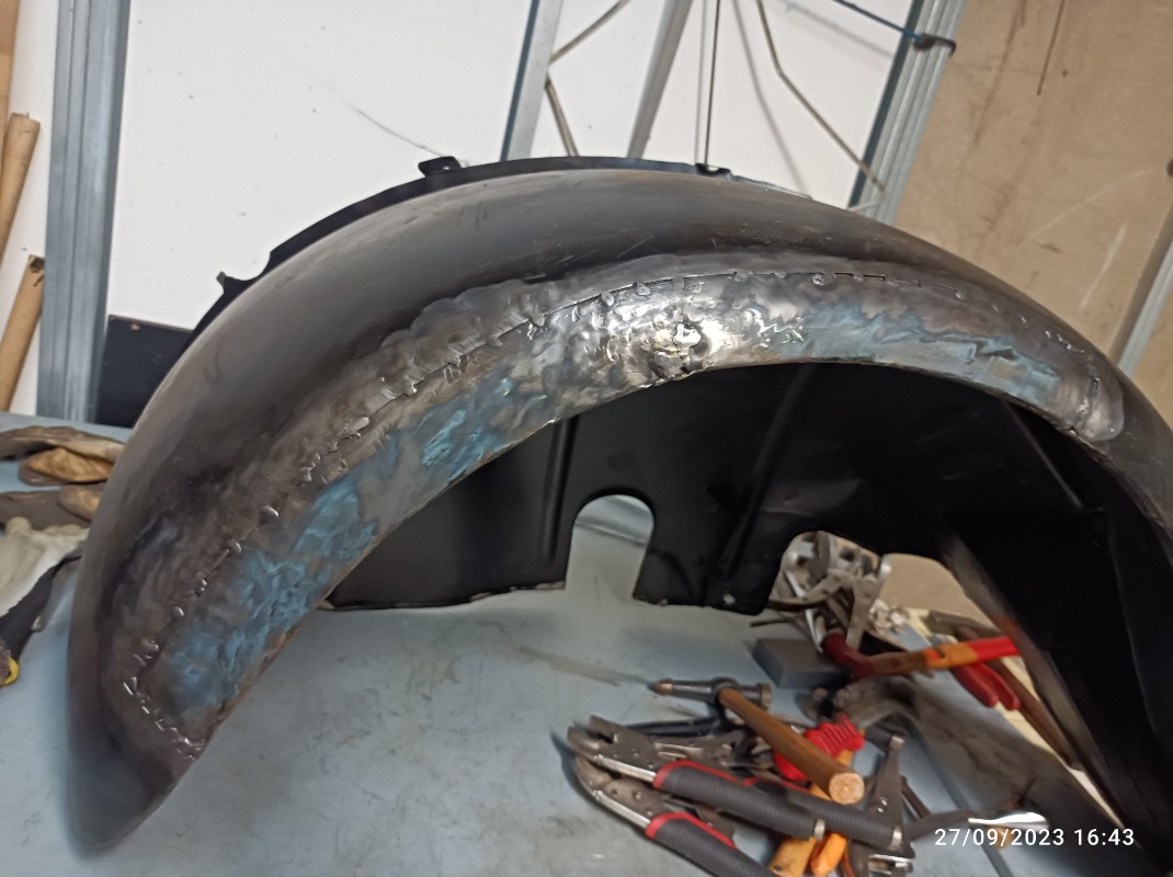

j'ai découpé une partie saine sur une aile pourri mais pas à cet endroit et j'ai fait une greffe, il n'y a plus qu'a étaler de l'étain et finir au mastic
Messages : 17292
C'est plus de la chirurgie esthétique, c'est de la réparatrice !!😲
Messages : 744
Alors là, sur l'aile, c'est du beau boulot !
Jamais vu ça ! Respect !!
oui c'est de la chirurgie réparatrice, non seulement ils avaient souder comme des gougnafier mais maquillé comme des plâtriers. En plus ça ne suivez pas la ligne du bord, une grosse boursouflure à vomir :vomi:

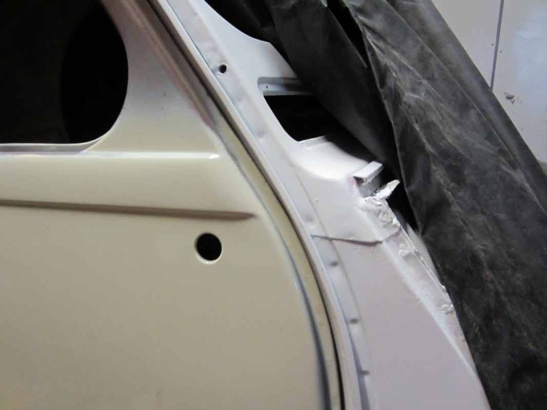

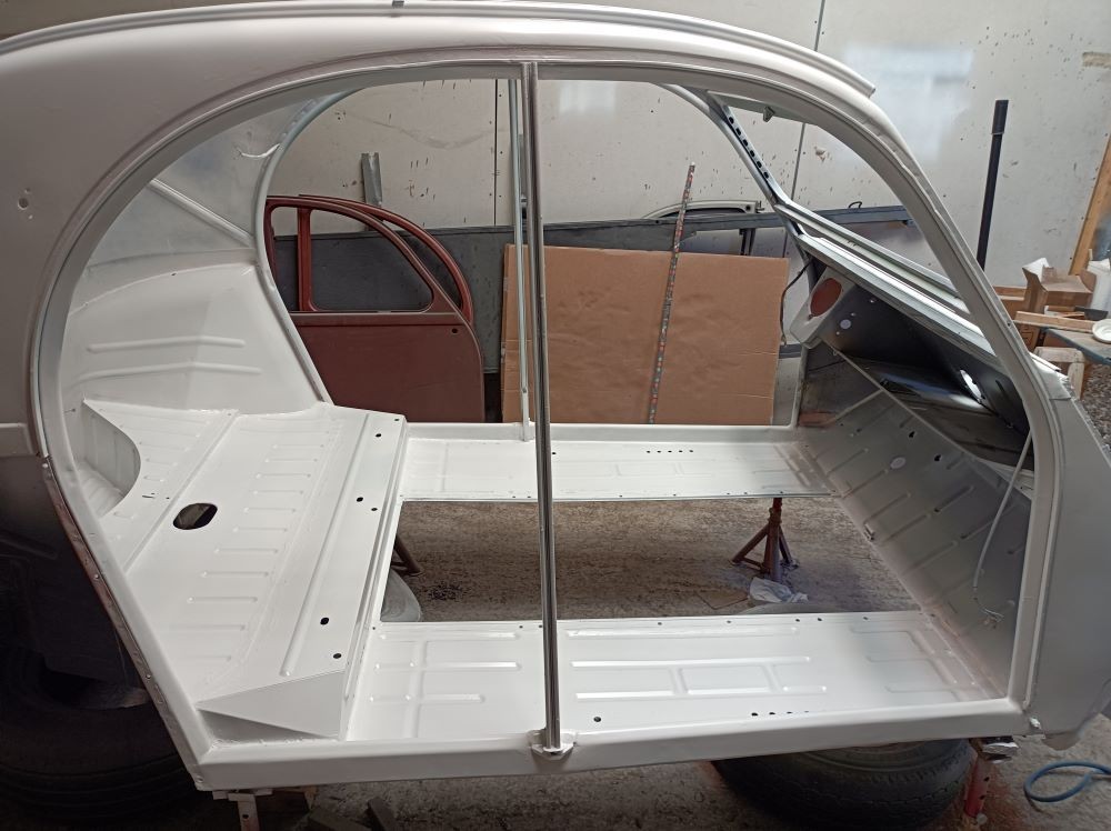

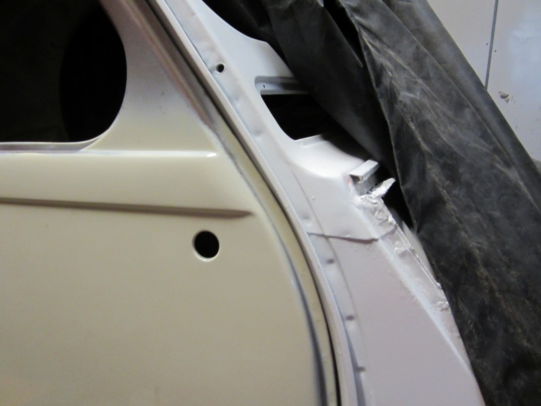

autre sujet l'alignement des portes avant, comme voir sur la photo la continuité de l'emboutissage de haut de porte et le bas du pare brise n'est pas correct, pourquoi ???

Bon j'ai vu sur des photos que le mauvais l'alignement de la moulure avec bas de la baie de pare brise était monnaie courante, certaines étaient ok d'autres à l'ouest!!

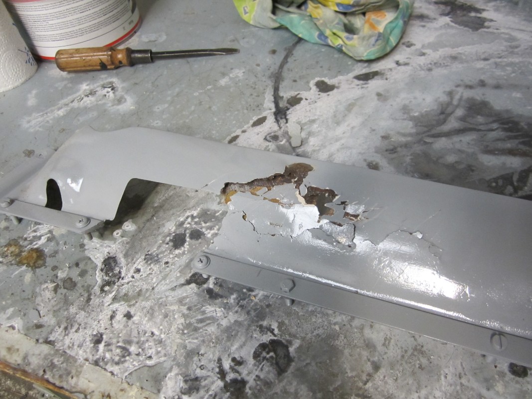

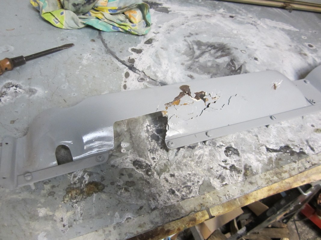

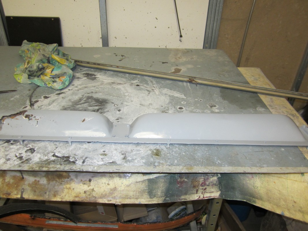

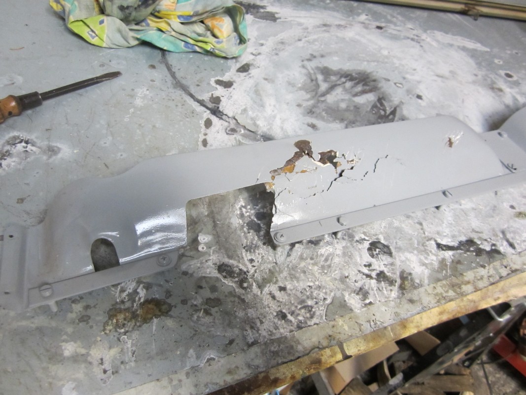

autre sujet je recherche le diffuseur d'air intérieur sous le pare brise (voir photo) le mien est ruiné :triste:
Même un hs du coté droit mais ok du coté gauche, j'en ferai un avec les deux :gnark:
