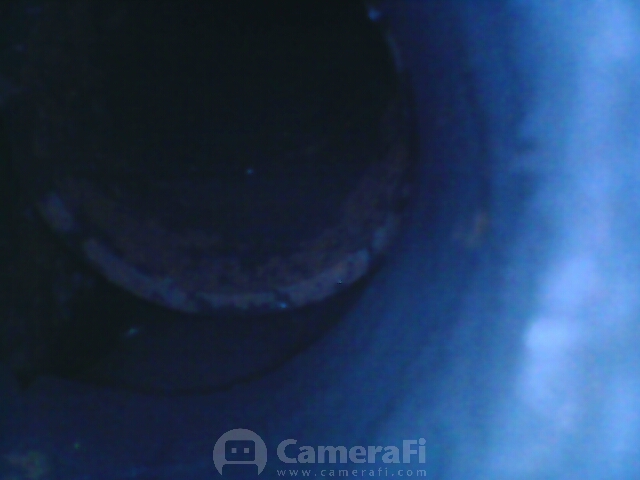

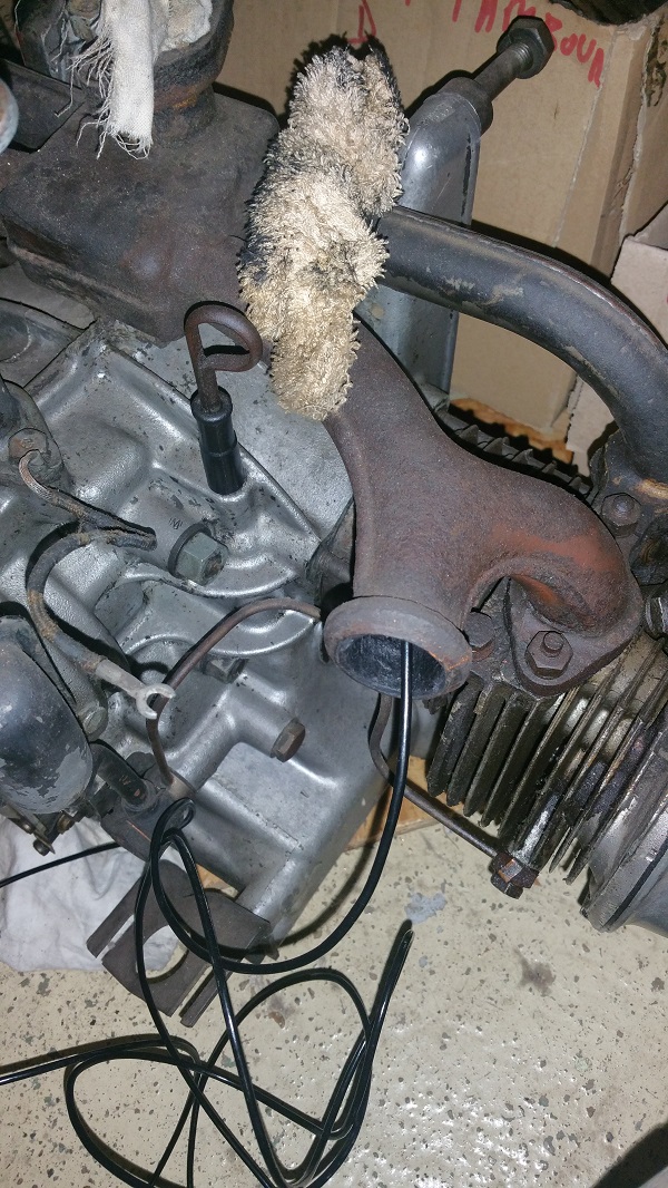

Re: Démontage complet d'un moteur 2cv 602cc + remontage
dedans
dedans
le premier qui trouve l'endroit de la photo gagne une photo vu de l'extérieur ! :D
Messages : 11567
je dirai collecteur échappement,??? part contre elle éclaire pas beaucoup pour voir clair. :salut:

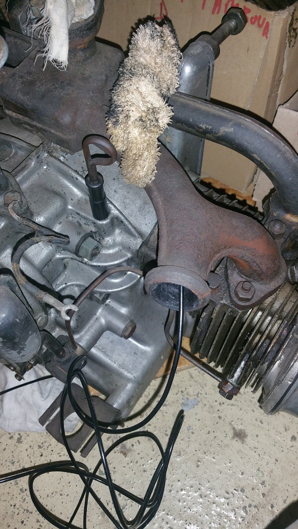

Et le vainqueur est ......RENÉ !! :clap:
Voici ton cadeau :mdr:
Pour l'éclairage on peut un peu mieux faire :wink:

zamzam a écrit :Et le vainqueur est ......RENÉ !! :clap:
:merci: David, :mdr: et ou tu la branche pour voir tout çà tu a un écran.
