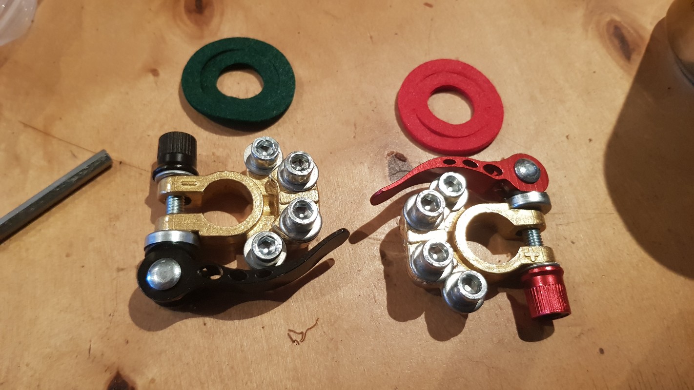

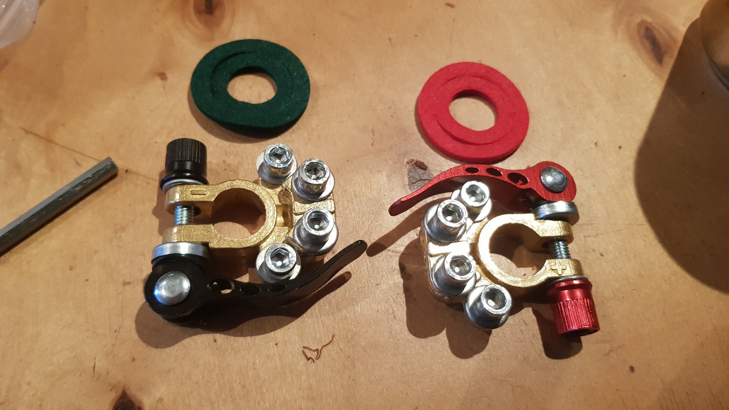

En prévision du chantier électrique..., j ai reçus mes nouvelles cosses de batterie ;)
Comme je me sert de la 2cv tous les jours.. et que au final le coupe batterie ne me sert a rien...
Il seras remplacé par des cosses a serrage rapide :
9€45 sur amazon et ca a l air tres qualitatif ;)
François44
Messages : 1203
Ma deuche : 2cv6 special 1981
Message par François44 »
Elles sont chouettes et certainement de bien meilleure qualité que celles qu'on trouve, en ferraille pliée sur certaines caisses actuelles!
Par-contre, ne pas s'en servir comme coupe-circuit au quotidien (pour ceux qui en auraient l'intention), les bornes en plomb n'apprécieraient pas trop longtemps (matage et fluage du plomb).

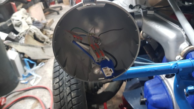

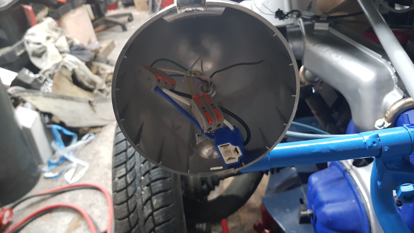

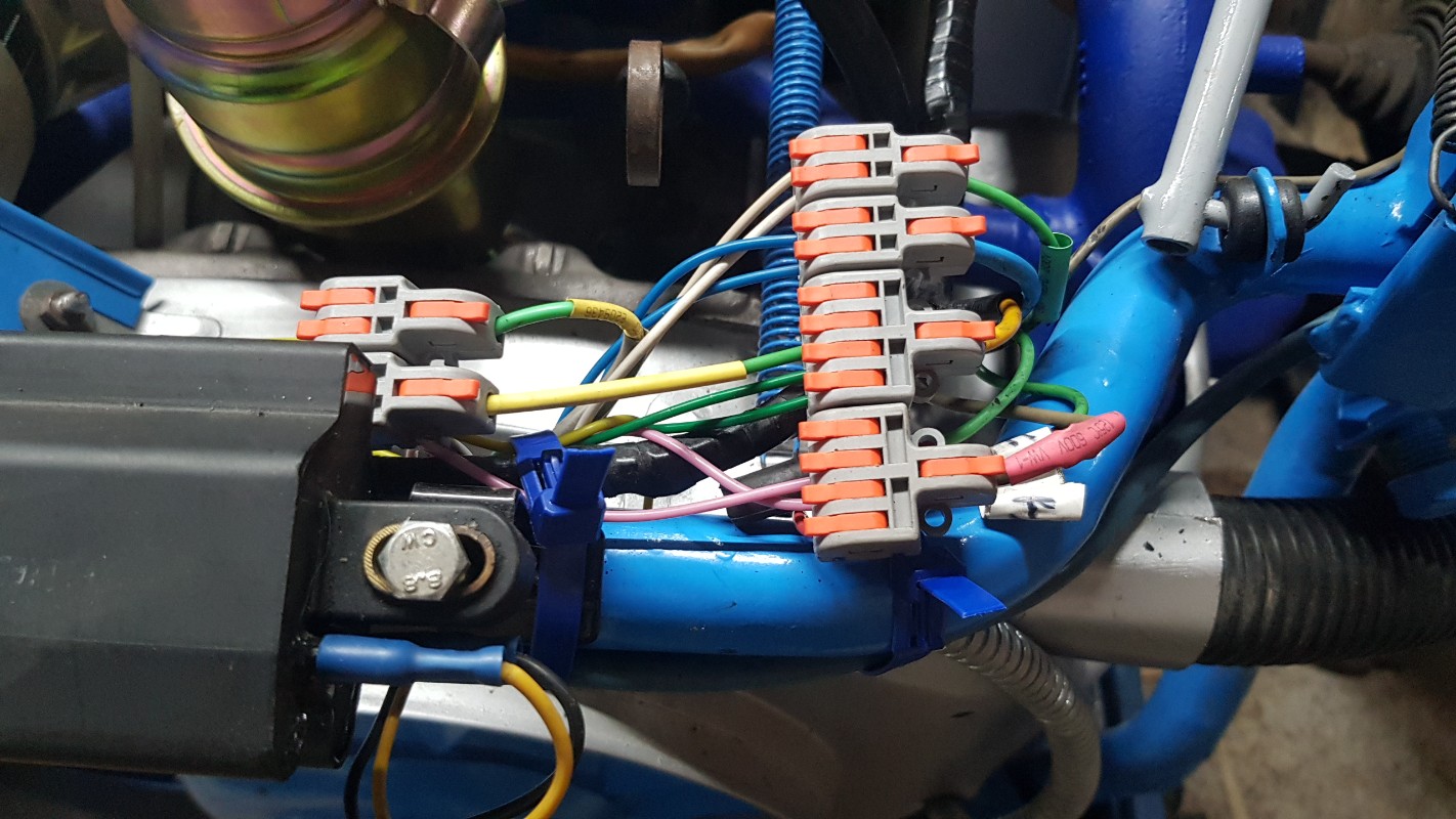

Bon ce matin... un peu d'elec :
Comme j ai fait pas mal de modifs au fil du temps et en prévision des modifs futures...
J ai utilisé des wago souples bien pratiques pour remplacer les cosses vieillissante de titine ...
Puis... tetative de demmarage du bouzin ... infructueuse car j ai pas pensé a recharger ma batterie...
Mais bon ca vas le faire... car elle a toussoter...

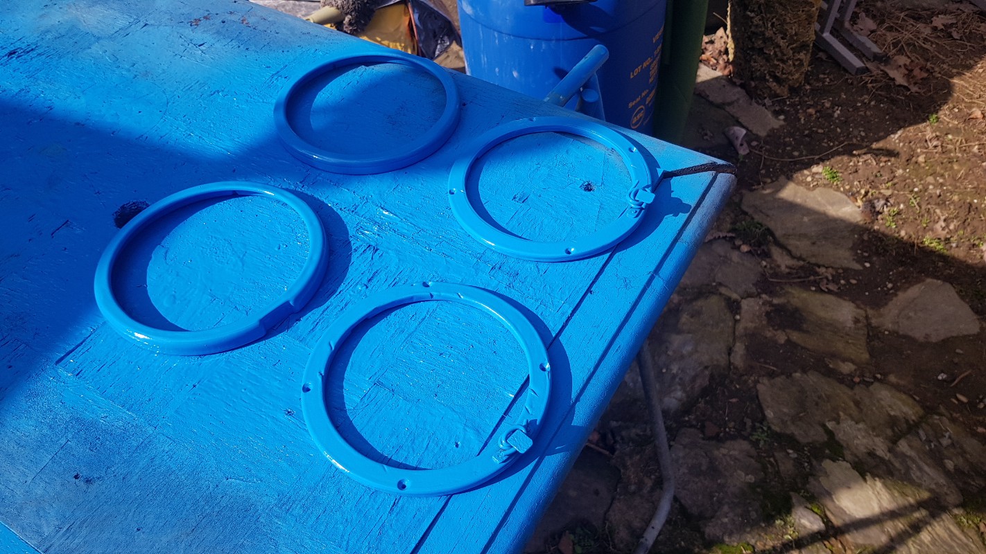

Et donc en attendant que la batterie charge, je reviens sur la peinture de mes adaptateurs de feux led harley...
Ho !!!! Un rayon de soleil... il faut en profiter !!!!

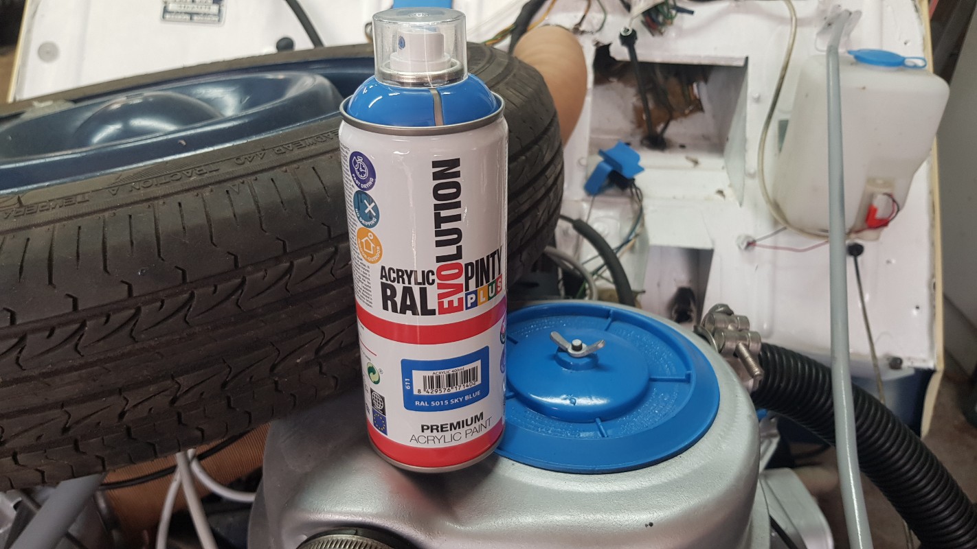

J ai eu des soucis avec une autre marque de peinture qui a donner un résultat dégueulasse !
Donc voila la peinture qui est de qualité irréprochable et que je conseille... ( surtout pour le pictogramme " Fuel Resitant " )
Et donc :
Voila ... la suite au prochain épisode ;)

akoirium a écrit : 17 févr. 2024, 13:08 Image
Ca c'est du Wago de compèt' !!
akoirium
Messages : 1489
Ma deuche : 2cv6 1978 AZKA
Localisation : albi
Âge : 44
Message par akoirium »
15€ sur amazon l assortiment de wago souples !!!
Meme au taf dans mon uzine on les as pas ceux la !!!
Bref parfait et ca fait plus que le taf !!! ;)
Et le top... le système d assemblage entre eux comme des legos !!!

Ta peinture résistante aux hydrocarbures, tu l'acheter où?
Je serai peu être intéressé pour faire l'intérieur de mes jantes (en noir).
akoirium
Messages : 1489
Localisation : albi
Âge : 44
La peinture je l ai trouvé sur ce site :
https://www.surdiscount.com/fr/
On la trouve aussi sur amazon...
Pour le prix des wago je les ai eu en promo...
Maintenant la boite est un peu plus chère :(
XALXMAW 62 Pièces Electrical connector kit with lever, Connecteur électrique Compact Avec Levier de Fonctionnement, Peut être Librement Combiné https://amzn.eu/d/ebMHMax

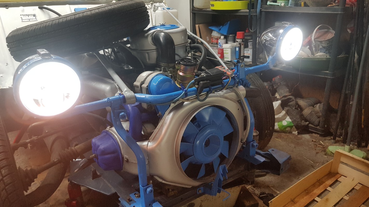

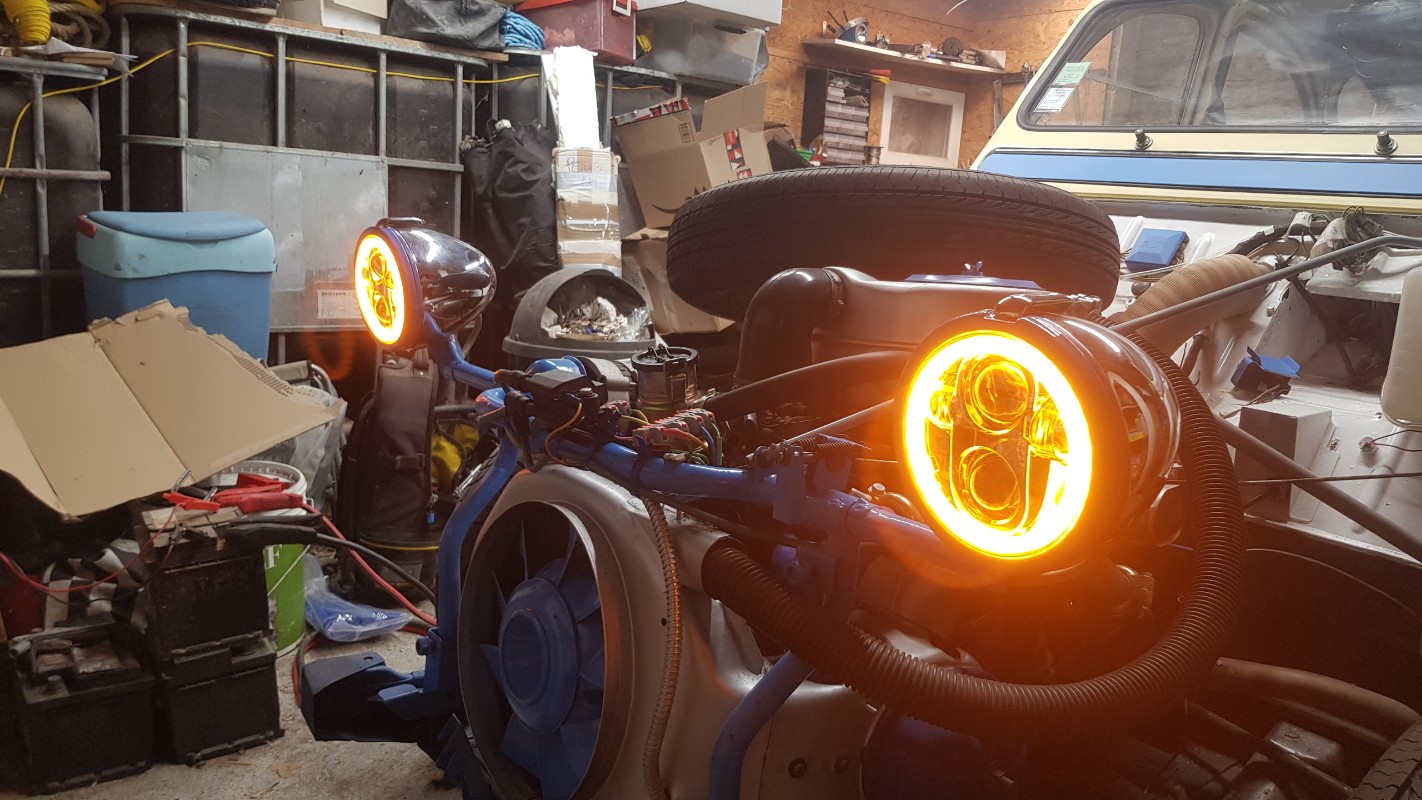

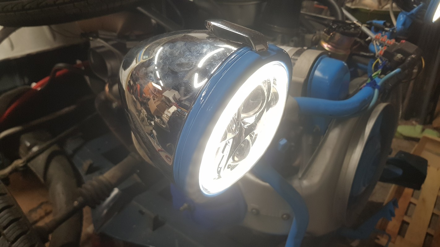

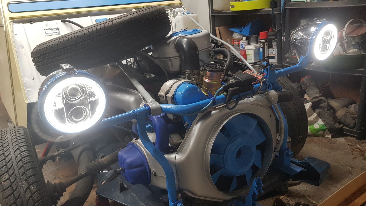

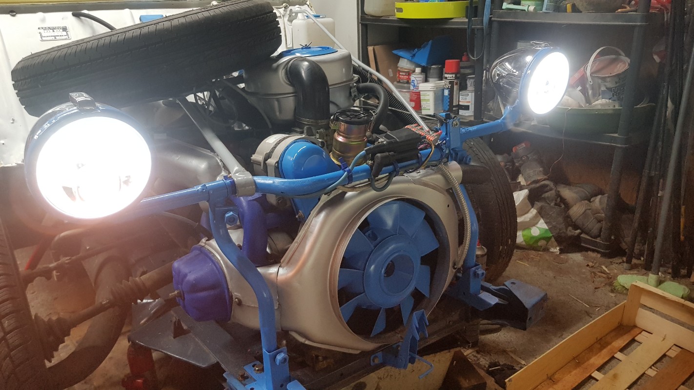

Montage et cablage de mes feux led terminer :pouce:
Bon c est con je vais devoir les demonter pour sa première sortie...puisque ca consistera a l emmenée au contrôle technique :D
Messages : 9747
:clap: trop classe, ça claque.
C'est sur que là, tu vois bien et tu es bien vu :pouce:

Messages : 1754
Je trouve, @akoirium , que ces phares ne lui vont pas mal et surtout, qu'ils vont éclairer bien mieux que ceux d'origine !
Tu penses qu'elle ne passera pas au CT avec ?
Parce qu'ils n'ont pas, contrairement à ceux vendus par nos "chers" fournisseurs", de certificat de conformité aux normes européennes ?
Bon, je ne vais pas m'en vanter publiquement, mais ma vieille BMW V8 passe sans problème au CT, bien qu'elle ne soit pas exactement "conforme", côté carburant :pensif: :pensif:
Tu peux "visser" une vis de 7 mm dans ton tuyau caoutchouc, cela ne coûte rien et évite les fuites d'essence...
En tout cas, beau travail !

En fait ... jusqu'à present, les optiques led homologués DOT SAE ( homologation britanique ) etait autorisé en france...
Mais avec le brexit ... il faut punir les anglais... donc cette homologation n as plus aucune valeure en europe !
Et donc ... en france... pas le choix et c est pas faute d en discuter avec différents contrôleur... pour avoir le droit de rouler , il faut IMPERATIVEMENT avoir une voiture suffisamment DANGEUREUSE et POLLUANTE pour rouler en toute légalité !!!
Pour le demontage de ma pompe... je vais qq meme monter une vanne ... car c est gratuit... ( recup au taf ) et aussi car ca me facilitera la tache au prochain soucis sur la pompe au bord de la route ;)

Oui ! c'est EXACTEMENT ça !
Ma prochaine sortie, c'est faire 5 km avec mes feux led ....
Puis, arriver sur le parking du centre de contrôle technique, je démonte sans outils mes feux leds pour les remplacer par les optiques affreusement inefficaces d'origine tout neuf que j'ai dans le coffre :gnark:
Puis... une fois que le contrôleur a constater que ma 2cv est suffisamment polluante ( car j'ai pris soin de faire un plein d'essence et pas d'E85 ) et que ma tititine est suffisamment dangereuse pour rouler la nuit ... ...
HOP !... sur le même parking... je remonte mes feux leds illégaux mais sécuritaires !
Voila ou on en est en France ( quel merveilleux pays ) !!!!..
