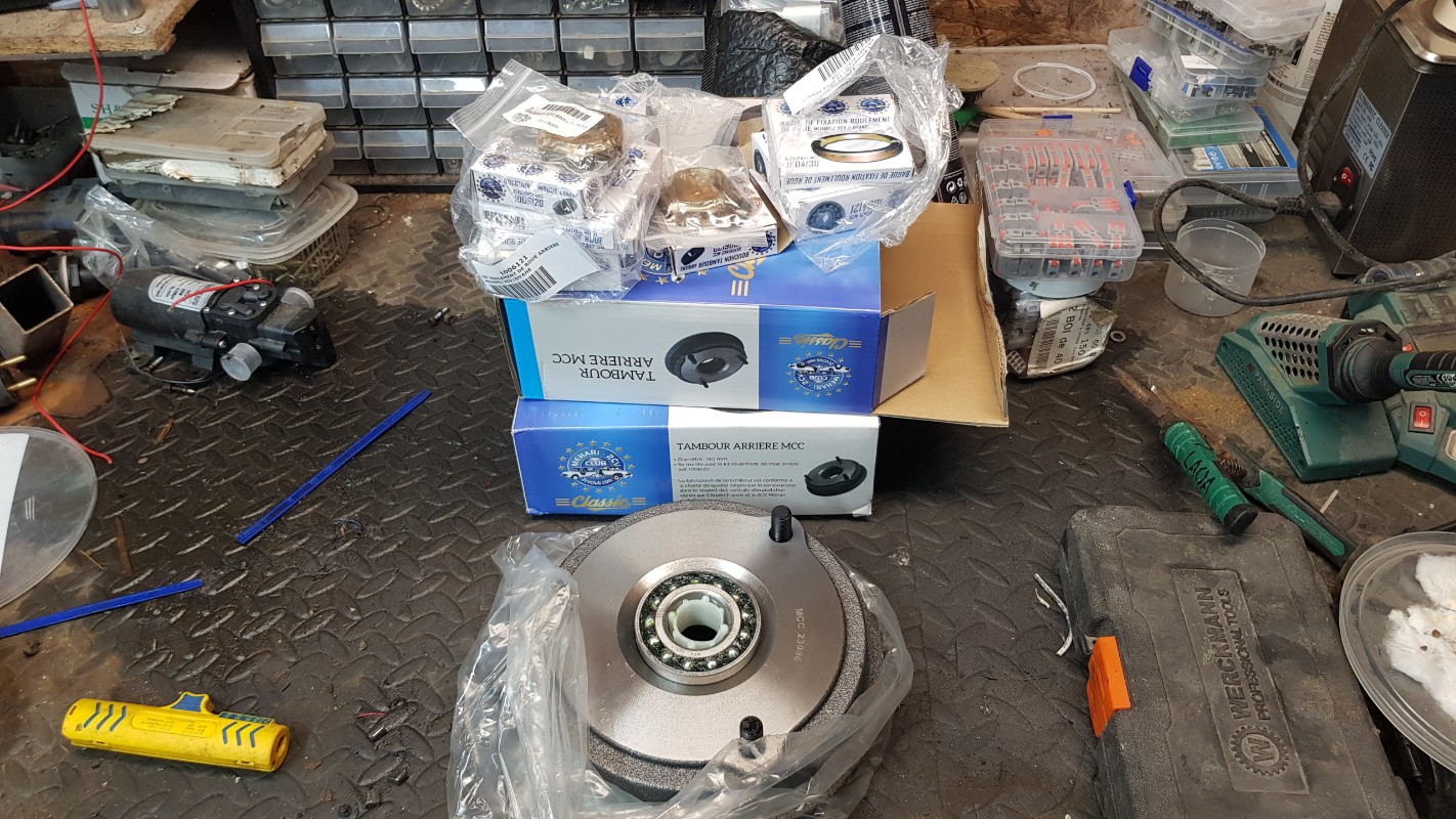

Salut a tous ...!
Un modo dans le coins pour changer le titre de mon sujet , de "restauration partielle " a " restauration infinie " ???
Bhen oui... j y retourne !
J en ai marre de la meute de loups qui me suit a chaque coups de freins !!!!
J ai pourtant tout essayé !!!
Garnitures ceramiques chanfreinées neuves ...
Exentriques reglés au poil de c**
Netoyage et ponçage fin des tambours !!!
Plusieurs demontages et netoyages
Y a rien a faire ... !!!!
Pas de bruit pendant une semaine ... puis les loups sortent de la forêt et c est le festival du hurlement !!!
Donc ... pas le choix ! ...
Au grands maux, les grands remedes :
Donc 2 tambours neuf et 2 kit roullements complets neufs et 2 ecrous neufs !!!
Bordel !... je vais bien finir par les mettres a la niche ces loups !!!!...

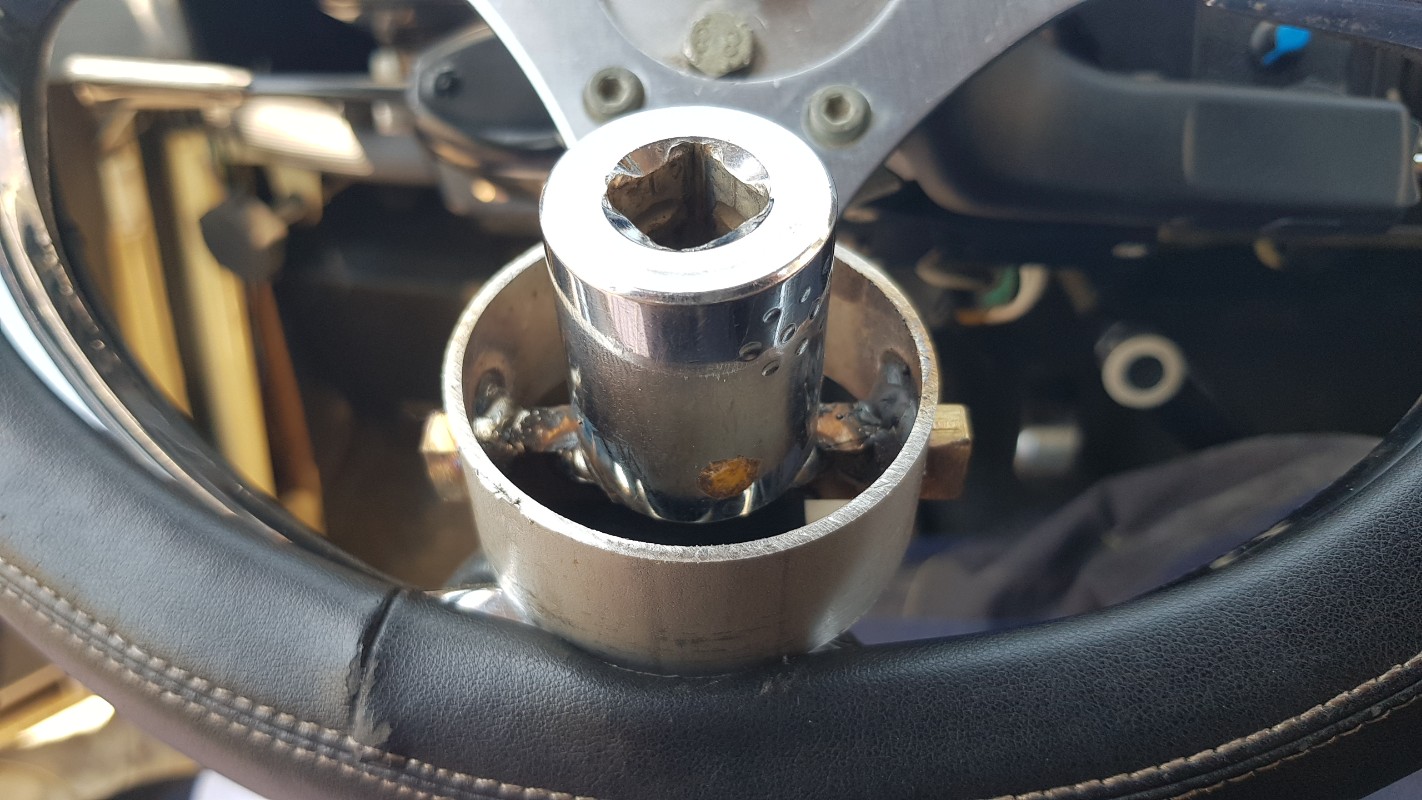

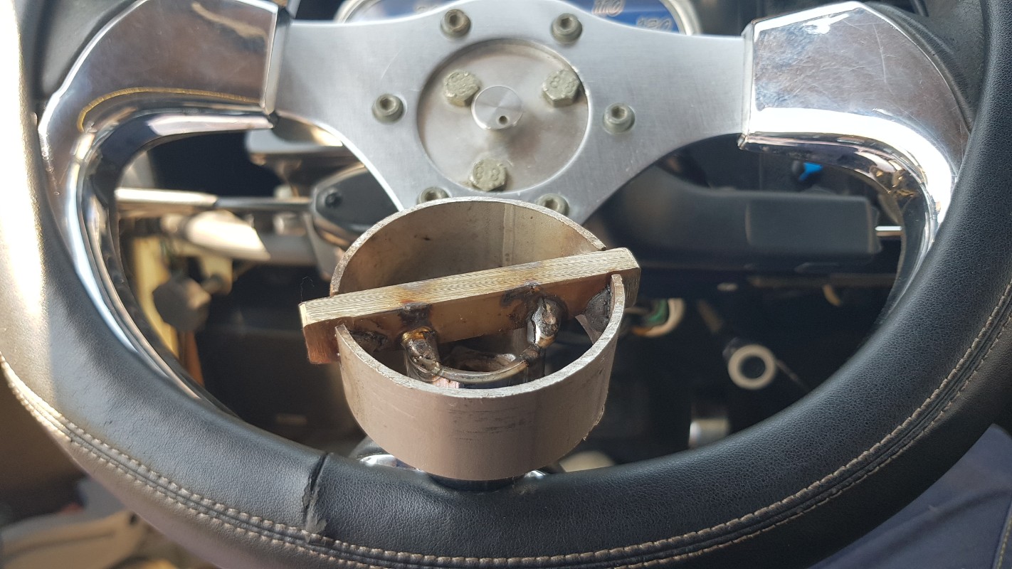

Hier j ai commencer a equiper le premier tambour.
Le joint... ok pas de soucis...
Le roullement ... ok ... j ai trouvé un tube qui vas bien pour le taper au maillet ...
Puis la bague de roullement ...
BORDEL !!!! Pas moyen de la visser a plus d 'un tours et demi !!!!
Je sais bien qu elle doit se visser en force avec l'outil adéquat ( que je n ai pas car pas encore fabriqué )
Je le ferais dans la semaine en inox...
Mais visiblement je ne suis pas le seul a avoir le soucis avec ĺes bagues de chez mcc !!!
Et vus comme ca force avec un tournevis plat et le maillet ... l outils qui vas bien ne changeras rien !
Donc bagues ou tambours... il y a un problème avec les refabrications de MCC !
J attends une reponse du SAV !...
Ca devient usant de jouer a la roulette russe a chaque commande de pieces avec n importe quel fournisseur !!!
Le pire c est que j ai dejas pris une balle avec mcc pour mes pare chocs aventure , mais pas avec le volet d aération...
Et la ca recommence !!!
Je suis fatigué de ces fournisseurs qui ne garantissent pas leur pièces !!!!
Ou plutôt... les fournisseurs qui ne font AUCUNS contrôles qualité !!!!
Dans mon usine , on as un service contrôle qualité !!!
Pour une boite tel que mcc... ca devrais être obligatoire !!!
Comment veullent il se faire une bonne réputation sans avoir de contrôle qualité !!!
J ai heziter a prendre la carte club ...
Bhen bien content de ne pas l avoir prise !!!!
Je confirme que niveaux qualité, mcc est tres loin d etre irréprochable !
Prochaine commande ou j ai pas envis de bidouiller ou etre emmerder... je vais commander chez burton, meme si c est plus chère avec le brexit et la loi anti import de macron des bois...!!!
Burton ne peut pas faire pire que mcc ... enfin j espère !...

Bon j ai eu le temps entre 2 pannes de machines de faire mon outils qui vas bien en inox :
J ai eu aussi MCC au tel...
Il attendent donc mon retour par mail avec çe nouvel outils... et en fonction, iĺs m envoient 2 autres bagues ...
Je doit dire que le sav mcc est quand même plus réactif que les autres ...
Bref... a voir ce soir ce que dis la clé dynamometrique...

Bon... bonne nouvelle !
L outils kivabien a eu raison de ces bagues de roullements !
Mais bon, il faut qq même forcer entre 80 et 100 Nm pour que les filets se fassent et finissent par aller tout seul jusqu'au roullement !
Et donc la graisse et l outil sont indispensables !
Le soucis viens en fait des tambours...
Les filets sont mal usiné car un vois bien que l intérieur des filets a la meme texture granuleuse que le reste du tambour...
J ai fait remonter l info a MCC... en espérant qu ils en tiennent compte...

Salut a tous !
Montage des tambours et roullements neuf ce diamanche...
Bon... il faut forcer a coups de poings et éventuellement avec une calle en bois et la masse pour qu ils prennent leurs place sur les fusées...
Mais ca se fait....
Avantage MCC : roullements démontables ( les 2 rangées de billes ) comme a l origine...
Inconvénient : côtes aléatoires... et alignement difficile....
D ou le fait d avoir a forcer... et sans parler des bagues de roullements sur tambours neuf ...
Par contre j ai un de mes 2 roullements sur mes anciens tambours qui est étanche et non démontable... je le garde précieusement !!!!
Je constate egallement que exentriques refabriqué + tambours neufs ne permettent pas d empêcher le montage !!!
En clair ... meme avec les exentriques réglés au maxi... ca ne lèche pas le tambour neuf !!!
Mais ca reste toujours mieux qu avec des centreurs...
