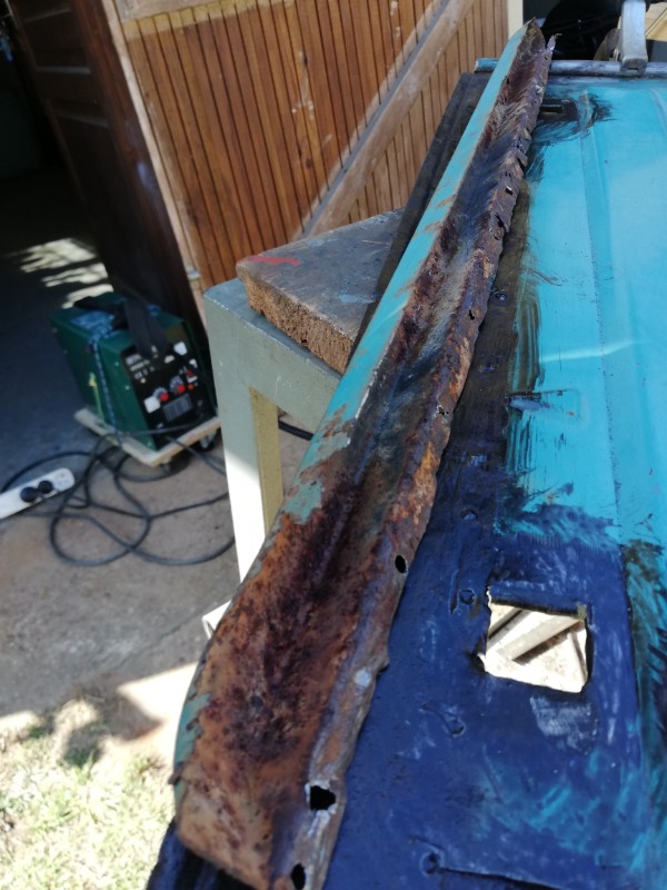

Je continue ma litanie :
première photo, l'état du profilé démonté :
J'ai formé le nouveau profilé :
puis mis en place à blanc :
et enfin soudé par points
Voilà une affaire terminée, y'à plus qu'à poncer ,mastiquer, apprêter, peindre... :salut:

Donc c'est toi qui a créer le profilé, sans plieuse, soudure incluse et tout ça en une journée :surpris: tu es une bête lucky ;)

Eric13190 a écrit : 24 mars 2022, 19:46 :salut:
Je n'ai pas de plieuse, mais avec le burin , quelques tubes carrés ,des équerres d'acier et une petite enclume ça marche aussi, c'est plus long mais le temps on s'en fiche...
