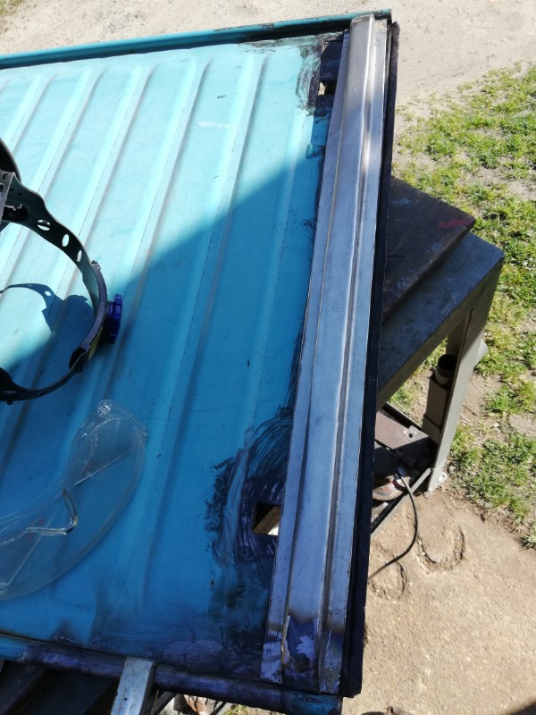

Je continue ma litanie :
première photo, l'état du profilé démonté :
J'ai formé le nouveau profilé :
puis mis en place à blanc :
et enfin soudé par points
Voilà une affaire terminée, y'à plus qu'à poncer ,mastiquer, apprêter, peindre... :salut:

Donc c'est toi qui a créer le profilé, sans plieuse, soudure incluse et tout ça en une journée :surpris: tu es une bête lucky ;)
:like: :pouce:
A bientôt!
Messages : 3728
Eric13190 a écrit : 24 mars 2022, 19:46 :salut:
Je n'ai pas de plieuse, mais avec le burin , quelques tubes carrés ,des équerres d'acier et une petite enclume ça marche aussi, c'est plus long mais le temps on s'en fiche...

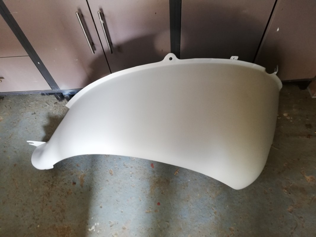

Alors voilà :
Tout d'abord il va me falloir réparer la passoire en bas de l'aile :
N'ayant pas trouvé chez nos revendeurs de pièces de rechange, alors qu'on en trouve pour les tractions :???: j'ai retaillé dans une tôle de 8/10ème un morceau qui ressemble au profil du bas de l'aile :
puis j'ai formé approximativement les courbes :
Cette pièce est destinée à être soudée à l'intérieur de l'aile pour trois raisons :
-rigidifier le bas de l'aile
-ressouder et boucher le plus possibles de trous en prenant appui sur la tôle saine du dessous
-permettre au mastic métallisé de s'insérer entre les deux couches de tôle qui ne sont pas parfaitement jointive (je ne suis pas tôlier/formeur ... :non: )
Au final, j'ai mastiqué le dessus et le dessous :
Et pour finir à cet endroit, j'ai soudé une tôle de 3 cms x 25 cms le long du contrefort là où vient se fixer la bavette afin de rigidifier et boucher les trous existants qu'on peut voir à la photo n°4 ...
Le résultat est ce qu'il est, en tous cas je vais m'en contenter, car après ponçage et apprêtage puis peinture, on y verra plus rien, le dessous lui sera passé à l'anti gravillons...
Il me reste à redresser quelques bosses et creux et boucher quelques autres trous à l'opposé toujours en apportant de la tôle neuve..
