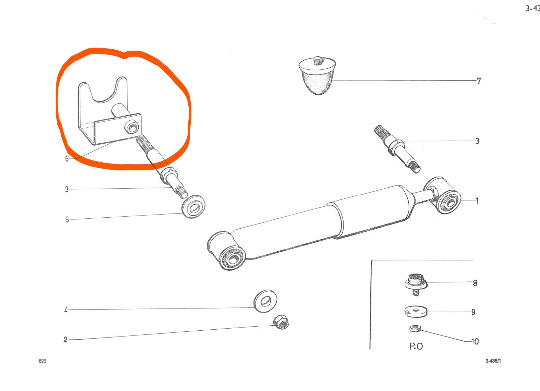

bonjour
je dois ressouder mes supports d'amortisseurs sur mon chassis neufs apres les avoir récupéres sur l'ancien
quelequ'un pourrait il me donner la cote entre les deux supports (chassis et essieu ar)
amortisseur ar sur deuch de 67
merci

laquelle est la bonne position

l'essieu AR est a droite vers la pince
Re: châssis de 2cv abimé - casse sur les nervures et rouille à l'intérieur
Posté : 15 sept. 2021, 15:41
par Jean-Marc
Photo du bas
Aller courage ça avance

salut Capra
pour ton nouveau chassis tu as fait comment pour les supports d'amortisseurs ?

deuche89 a écrit : ↑19 sept. 2021, 10:49
salut Capra
Bonjour Deuch89,
Je n'ai pas installé de support d'amortisseur.
J'ai récupéré les anciens, il s'agit de modèles Allinquante, ils sont prit directement sur les pots de suspension.
Ceux de l'avant sont cuit, ils ne feront que décorer, ceux de l'arrière ont encore un peu de résistance, je compte remettre les systèmes d'origine en fonction, les frotteurs qui sont encore présents dans les essieux.
Je ne sais pas si la photo va aider à voir.
rien n'est vraiment en place, parce qu'il faudra que je règle l'ensemble (tiges sur pots de suspension) lorsque la caisse sera remonté, le réservoir rempli, tout en ordre de marche...
(la raison du support de travers)
