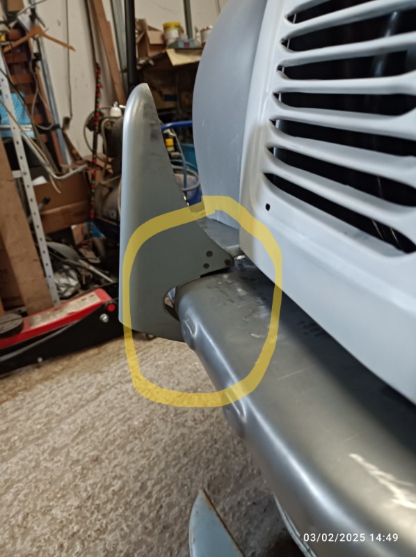

pour info j'ai acheté un pare choc AV en version à peindre chez renov 2cv et bien c'est une merde, le niveau de finition tôlerie est une honte, l'état de surface c'est un champs de patate, avez vous une adresse pour avoir une pièce correcte ?

Bonjour, je relance ma demande, de plus j'ai aussi les butoirs qui ne sont pas conforme en forme et leurs fixation qui est décalé de 2 cm, voir les photos:
origine :
Renov2cv :
C'est pas admissible de tels défauts :enerve:

Je n'ai pas de solution pour toi, j'ai une "moderne", ce qu'il serait bien c'est que le propriétaire d'une 2cv de ton type ayant acheté cet article puisse te dire son ressenti.
Oui je sais, j'enfonce des portes ouvertes, mais tout cela pour te dire que je compatis.

Désolé d’apprendre que ces bananes se montent mal…
Il n’y a pas moyen de revoir leurs fixations qu’elles puissent bien plaquer en arrière ?

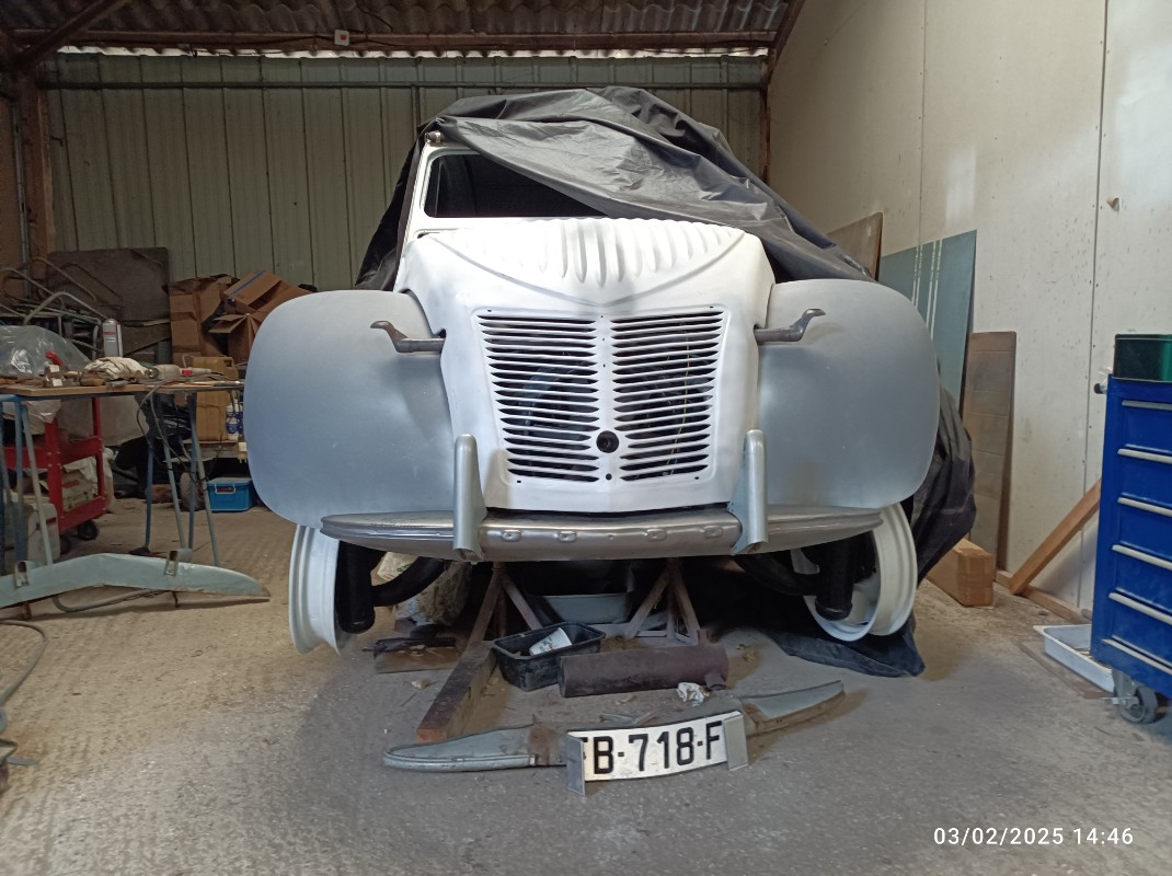

Et pour le reste, tu sembles avoir bien avancé. Tu aurais 2-3 photos ?
Merci et bon courage pour la suite. 💪

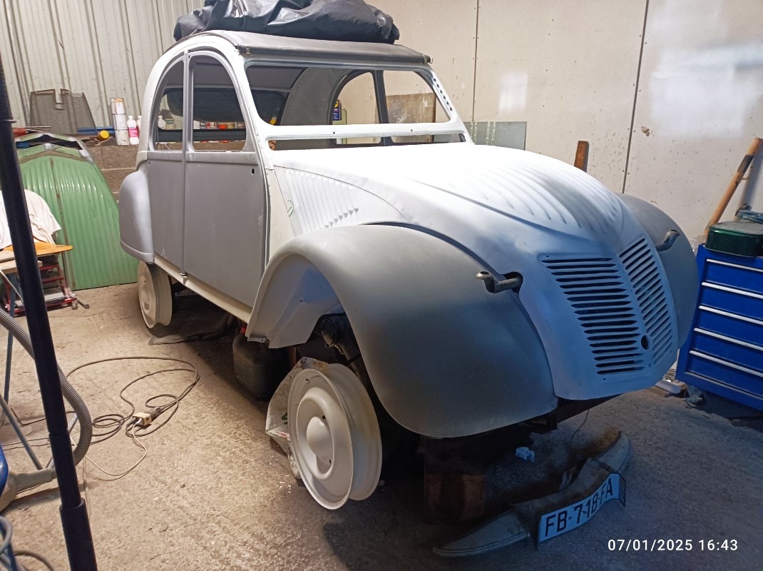

voici l'état des lieux :
Maintenant ajustage (voir grosse modif) des pare-chocs et alignements des portes, ailes et capot ainsi que tout l'intérieur à préparer pour apprêter l'ensemble avant peinture.
C'est pas fini mais sa avance :clap:

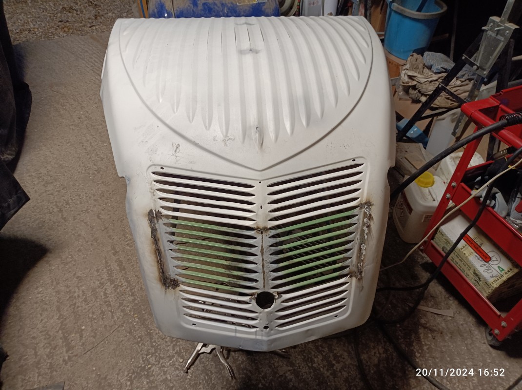

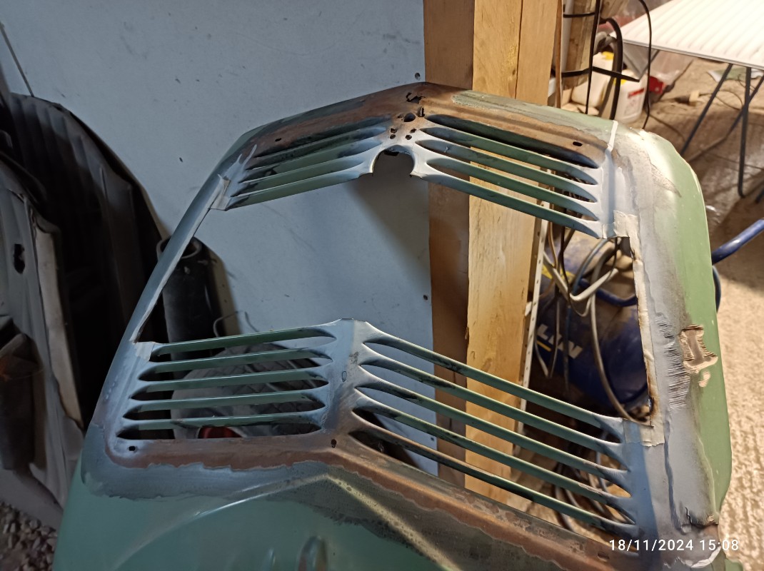

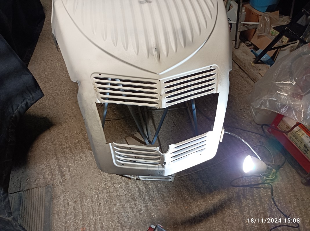

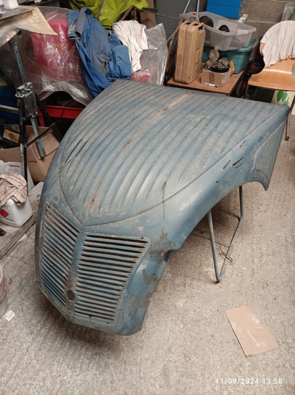

entre temps j'ai sauvé un capot, l'ancien était pourri au niveau de la charnière et du bas capot mais la calandre intacte, le nouveau c'était l'inverse donc j'ai fait une greffe :
capot à sauver :
donneur:
Receveur :
Greffe réussie :clap: :champagne:
Socotel
Messages : 840
Re: resto de ma 2cv azl de 57
Message par Socotel »
Magnifique !
De la vraie chirurgie :pouce:
Vu comme tu maîtrises la soudure, tu pourrais certainement remettre en état ton déflecteur d'air.
