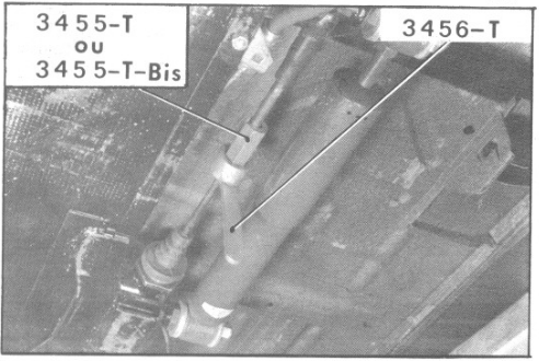

Bonjour @Deuchémoi , bonjour à tous,
Je ne veux pas m'insérer dans le dialogue avec Robert, que je salue, mais je pense que Nicolas devrait pulvériser du dégrippant (je préfère celui là, acheté chez GAMM VERT : https://www.gammvert.fr/p/degrippant-mu ... w5PgZlzLgj)
ici au niveau de l'outil 3455 T :
Capture d’écran du 2024-12-04 09-09-50.png (175.97 Kio) Vu 7215 fois
Il y a quatre emplacements à dégripper, afin d'agir sur les hauteurs de caisse, situés à l'extrémité avant et à l'extrémité arrière de chacun des deux pots de suspension.
Tu brosses d'abord le filetage avec une brosse métallique afin de faire tomber les saletés et la rouille éventuelle.
Tu arroses ensuite de dégrippant.
Il sera aussi possible de chauffer la chape située au bout de chaque tirant fileté, s'il ne tourne pas.
Il te faudra une clé spéciale, en principe, la 3455 T, mais deux clés plates de 9 mm placés côte-à-côte pour exercer plus de force...
Voilà, désolé si je me suis immiscé dans le débat...

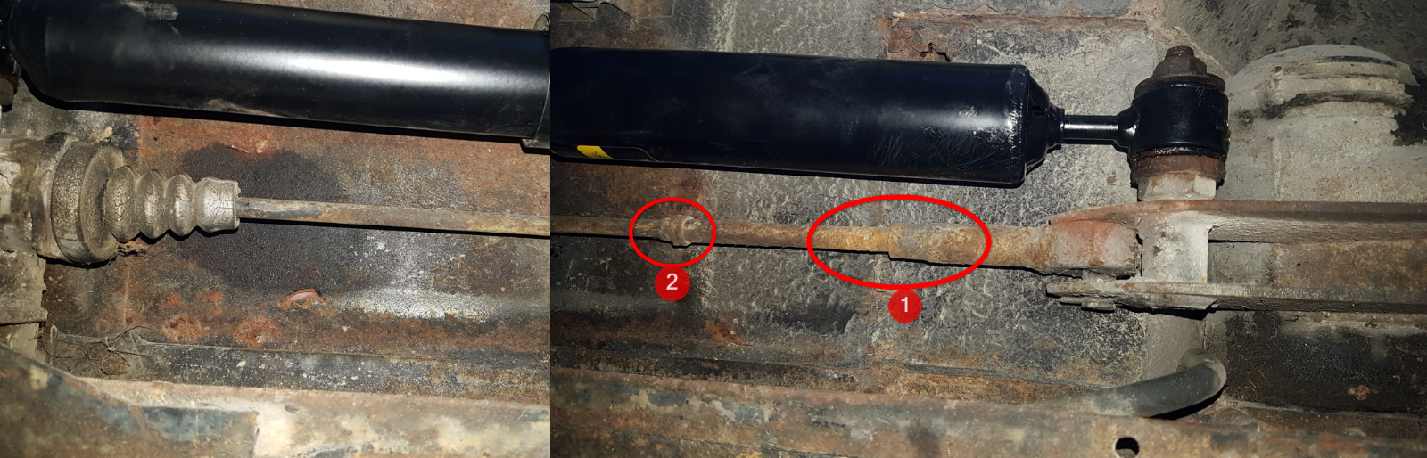

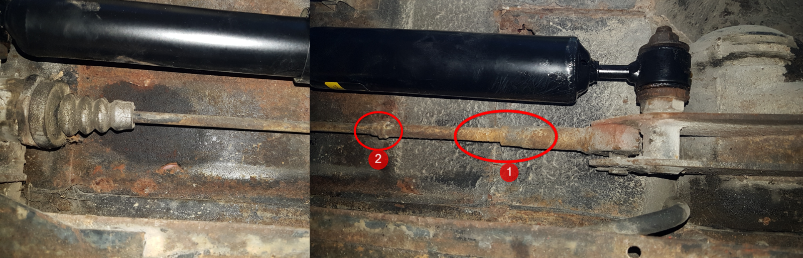

JPA_47 a écrit : 04 déc. 2024, 09:15 ... pulvériser du dégrippant
Alors, après m'être allongé sous la deuche et observé la situation d'après tes indications, je n'ai trouvé qu'un endroit à dégripper sur chaque tirant : repère n°1.
Au repère n°2, je ne vois rien qui puisse bouger. J'ai l'impression que ce serait plutôt une empreinte pour l'outil de réglage....
Messages : 1755

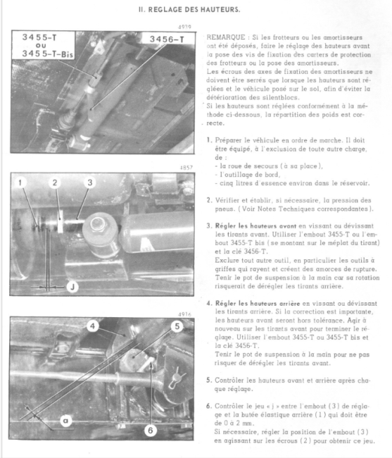

Cette photo est peut-être plus explicite :
Capture d’écran du 2024-12-04 11-52-10.png (136.23 Kio) Vu 7195 fois
Courage !
Bonne journée à tous !
PS : sur ta dernière photo, c'est bien le filetage au niveau du repère n°1 que tu dois arroser de dégrippant (après avoir passé la brosse métallique, c'est important !)
Le n°2 semble une sorte de butée. Entre les deux repères, il y a un plat : c'est là que les clés de 9 mm doivent passer pour agir sur la rotation des tirants filetés.
Il me semble important que tu lubrifies les chapes des tirants, au bout du filetage. Tout cet ensemble semble rouillé.
Pour faire du bon travail, voiture sur cales, tu devrais enlever les goupilles, déposer les couteaux, nettoyer et lubrifier toutes ces pièces.
En a, est repéré le filetage sur cette photo :
Capture d’écran du 2024-12-04 11-58-38.png (121.73 Kio) Vu 7194 fois
Et bien entendu, ensuite régler les hauteurs

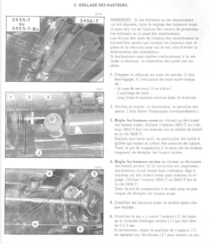

Procédure ici :

JPA_47 a écrit : 04 déc. 2024, 11:55 c'est bien le filetage au niveau du repère n°1 que tu dois arroser de dégrippant (après avoir passé la brosse métallique, c'est important !)
Ca tombe bien, c'est là où j'ai arrosé après avoir brossé (comme j'ai pu car l'accès n'est pas des plus aisé avec l'amorto juste devant. Et au dessus, le passage est trop étroit pour une brosse. J'espère que la brossette aura déjà fait un peu de boulot.
Pour le réglage, je vais laisser le maitre d'oeuvre ... oeuvrer ! :gnark:
