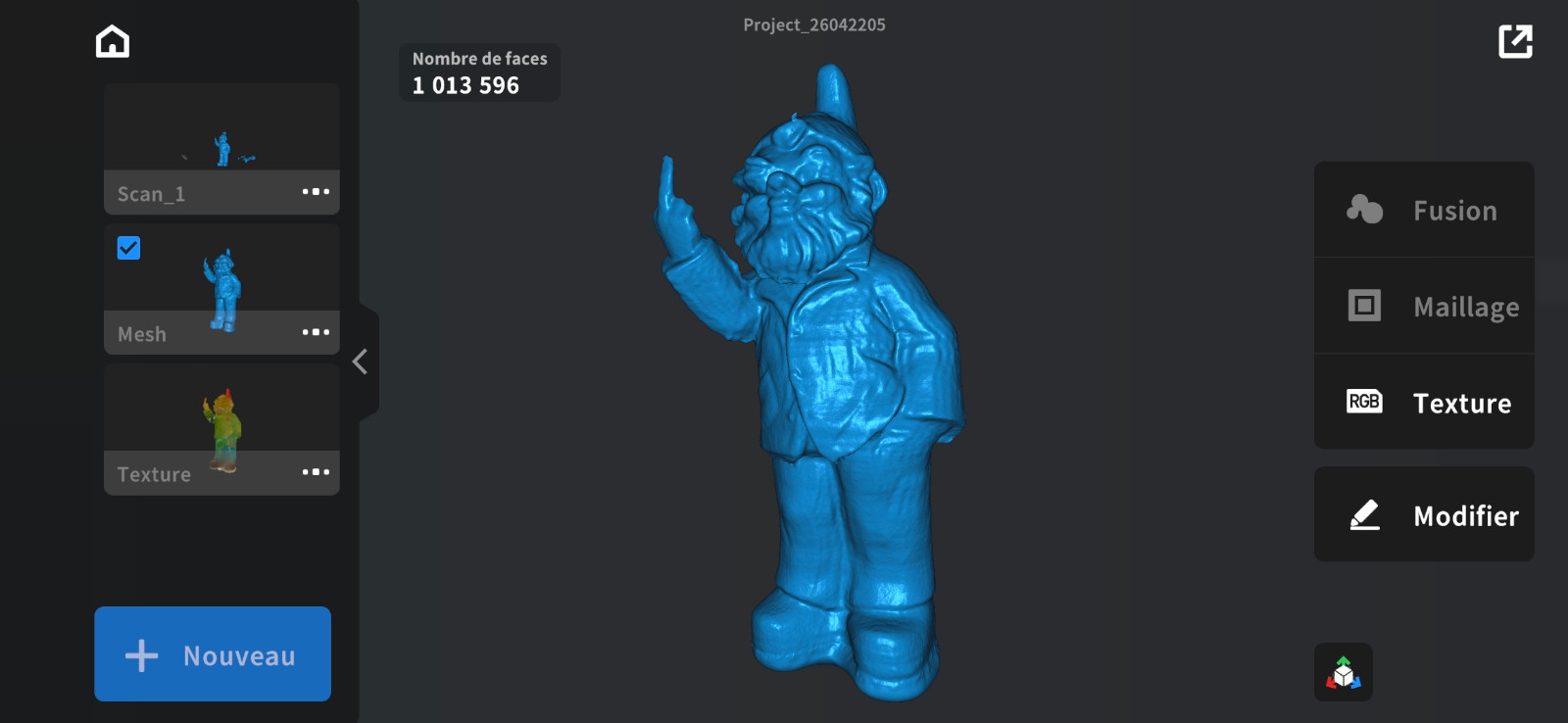

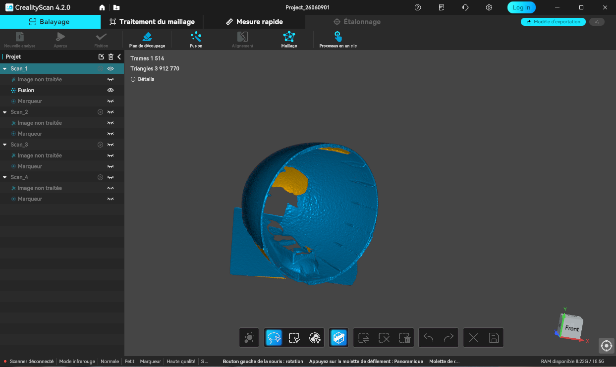

Ca y est je commence a apprivoiser mon scanner 3d
une semaine que je cumule les scans de ce fichu corbeau !!! ( le truc le plus compliqué a scanner que j'ai sous la main ) pour avoir enfin un résultat plus qu'acceptable ! :
J'ai même pus gommer certains défauts du modèle original !
Prochaine étape, scanner l’intérieur de la deuche et trouver comment exploiter ca pour de nouvelles pièces .
Comme par exemple un plafonnier led / vide poche intégré a la courbure des montants

- Messages : 17392
Re: Impression 3D pour 2CV
C'est pourtant facile à apprivoiser un corbeau, parait-il !!
Bon, en tout cas le résultat est plutôt ressemblant, c'est rassurant sur l'efficacité du truc !
RAL 5015 comme mes touches de bleu a l’extérieur
Mais en fait le but est d'arriver a me servir du scanner comme " gabarit " dans Freecad pour concevoir et modéliser des pièces complexes avec des formes a la con
a 0.1 mm prés ... c'est plus éfficasse que le gabarit en carton !

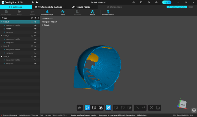

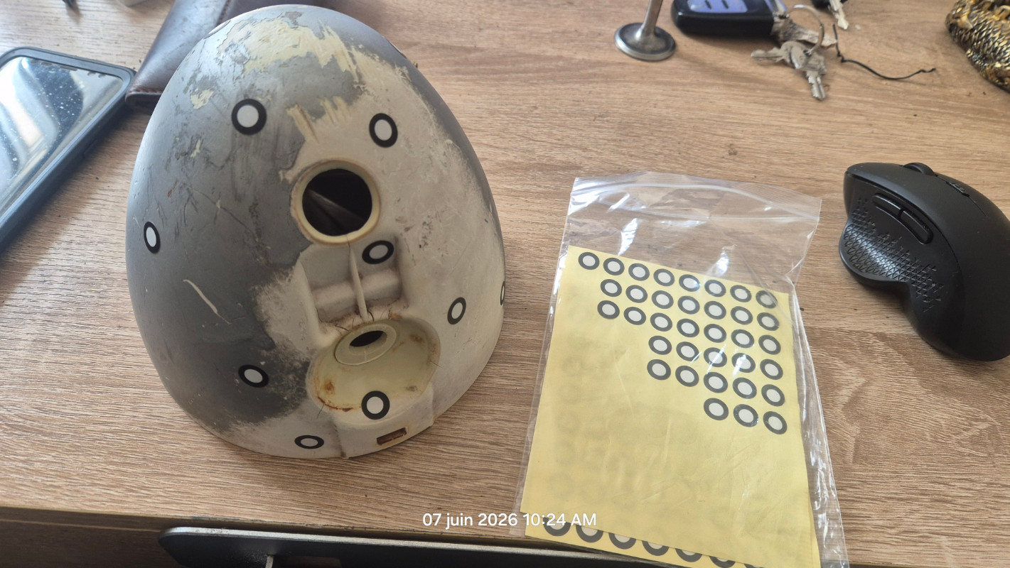

salut .
je continue de faire mumuse avec mon scanner :
Scan rapide du future emplacement de mon "plafonnier led / range lunettes de soleil", et qui devrais pouvoir me servir de " gabarit "
Pour l'instant je n'ai absolument aucune idée de la forme générale de la pièce que je veut réaliser ... mais ca devrais venir tout seul quand j'aurai trouver comment exploiter ca dans Freecad ( la partie difficile ! )
Donc gros boulot pour trouver le chemin dans les méandres de Freecad ... voir même..., je vais devoir me remettre a Blender pour post-traiter ce que me sort le scanner en natif ( hors fichiers STL ou OBJ ) pour les régurgiter au bébé Freecad et que ce soit plus digeste pour lui ...
Je sent que l'apprentissage vas être long mais ca se présente bien quand même !

comme dirais Plastic Bertrand, le plastique c'est fantastique !
Mais je vais devoir rescanner le montant plus précisément pour avoir un fichier vraiment exploitable, et aussi que je fasse des fouilles archéologiques pour trouver quelques barrettes de RAM a ajouté a mon vieux PC qui vas sur ses 10 ans !...
Ses pauvres 16go sont saturés et les plantages sont réguliers

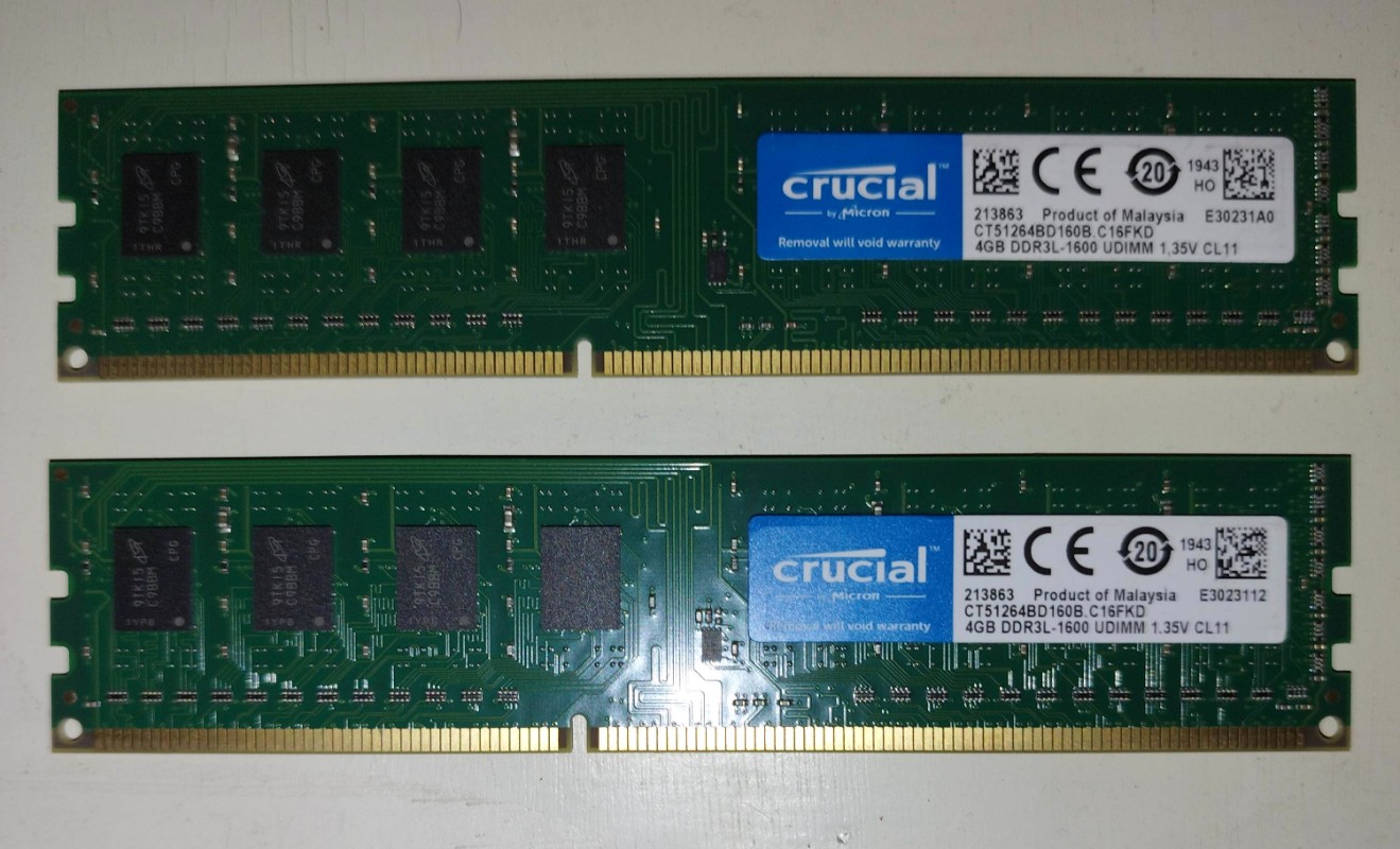

Je te donne 2 X 4Go de DDR3, si tu veux ! C'est pas énorme et si tu n'as pas bcp de slots, vaux mieux trouver des barrettes plus grosses. Mais bon, si ça peut dépanner ...et aussi que je fasse des fouilles archéologiques pour trouver quelques barrettes de RAM a ajouté a mon vieux PC qui vas sur ses 10 ans !...
Ses pauvres 16go sont saturés et les plantages sont réguliers!

Merci c'est gentils pour la ram mais je devrais trouver mon bonheur au service informatique du taf

Salut a tous...
Bon ... Creality et leurs logiciels fermé et verrouillé ... plus jamais ....!!!!!
Mais je lâche pas l'affaire !
Donc après avoir désactiver toutes les MAJ de creality, chercher les anciennes versions de creality scan android et windaube ( oui depuis la MAJ d'android sur mon tel, creality ne fonctionne plus ) et qui par miracle fonctionne a peu prés puisque aucune autre solution linux a par wine + android n'existe chez eux
Même mettre a jour le firmware je suis obliger de le faire au taf sur un windaube !!!!
Mais voila :
Maintenant que leur(s) horrible(s), ( elles sont nombreuse visiblement ! ) applications re-fonctionne, je vais pouvoir avancer et faire enfin un truc utile !
1.2 Go de données a traiter et nettoyer pour avoir un cuvelage de phare adaptable imprimable ... c'est que le début !

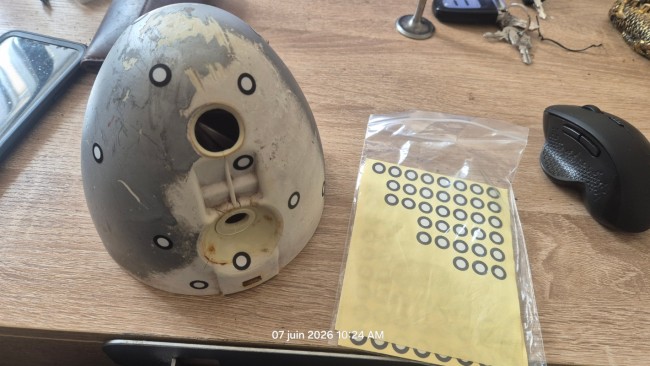

Pourtant je m’étais bien amuser a coller les "marqueurs" sur le cuvelage plastique en piteux état servant de modèle, avant de me rendre compte que leurs dernières MAJ de leur foutu logiciel propriétaire ne fonctionne pas avec un téléphone récent a jour !! ...:
Mais c'est quand même bien parti, mon bon vieux PC archaïque et son Debian fait le taf sans trop bronché depuis que j'ai trouvé 4Go de ram dans un tiroir ...
Mais voila :
