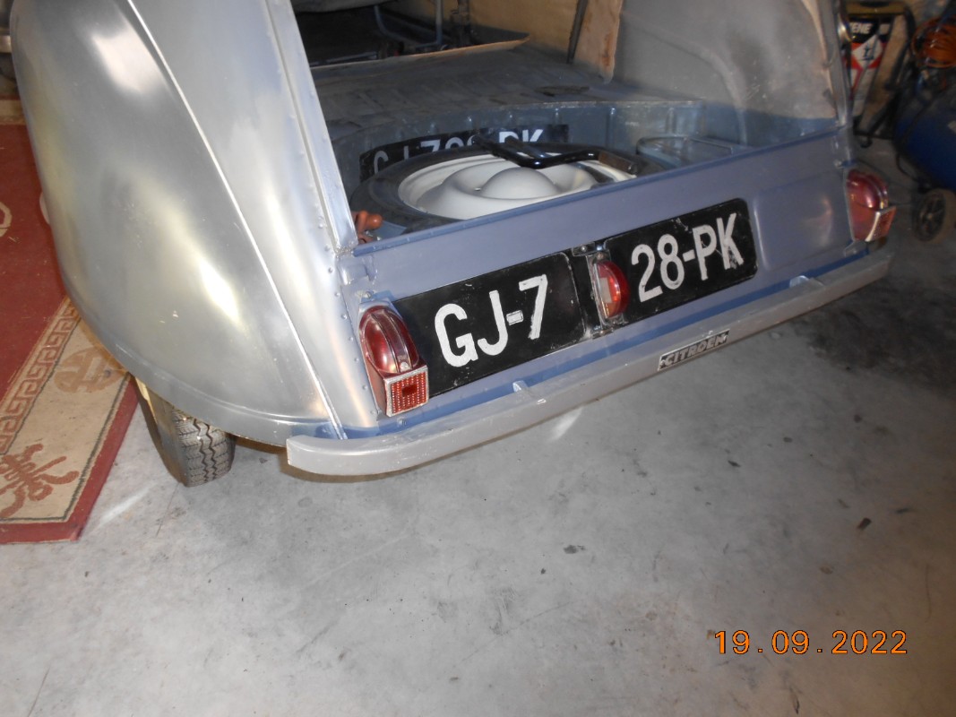

denis56 a écrit : 13 sept. 2022, 21:54 Encore une petite option pour mon AZ !!
Des supports d'anti brouillards, je crois d'ailleurs que @Davidusud a les mêmes !
Ce n'est pas le tapis du salon mais celui du garage !!
C’est impressionnant ce que tu arrive à trouver comme accessoires d’époque
Certainement un temps énorme de recherche

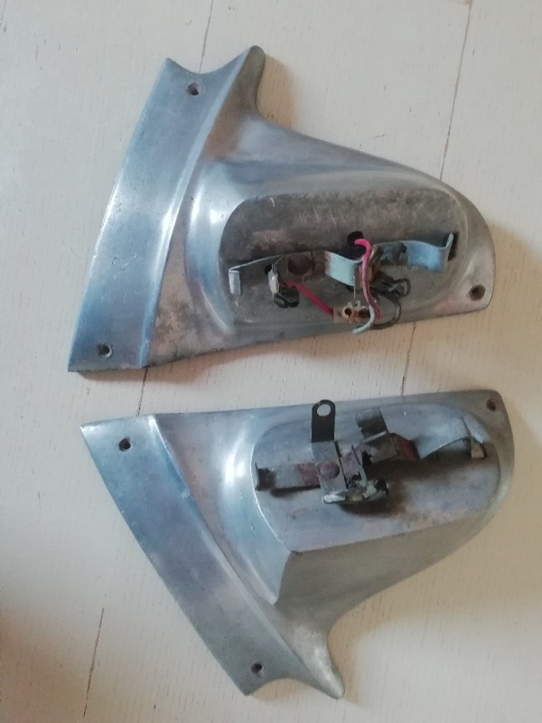

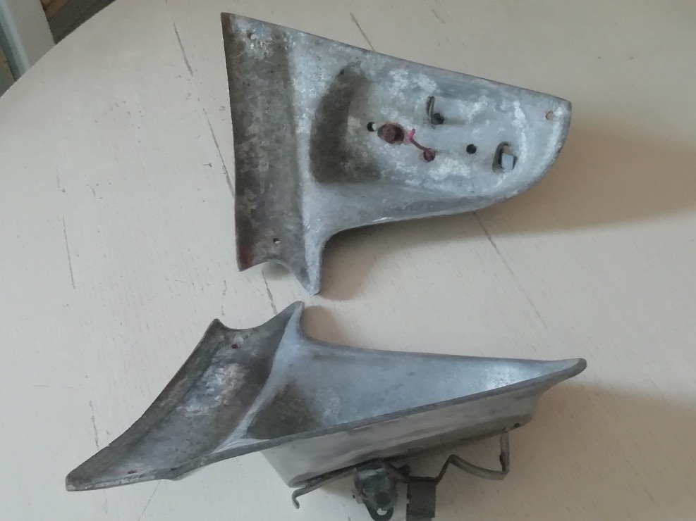

J'ai trouvé des Robris d'ailes intégrant de feux ! On va finir par croire que je copie @Davidusud !!

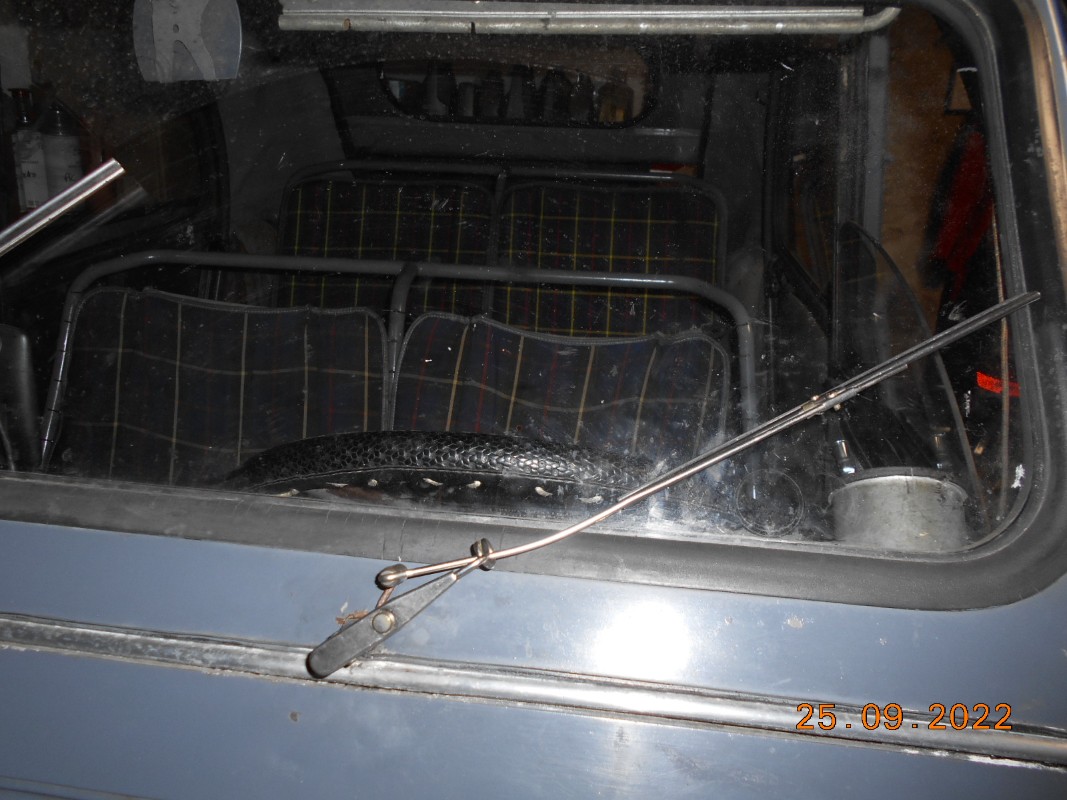

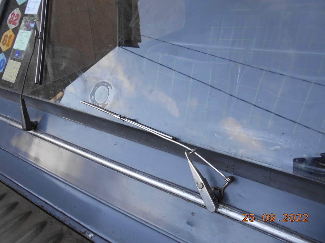

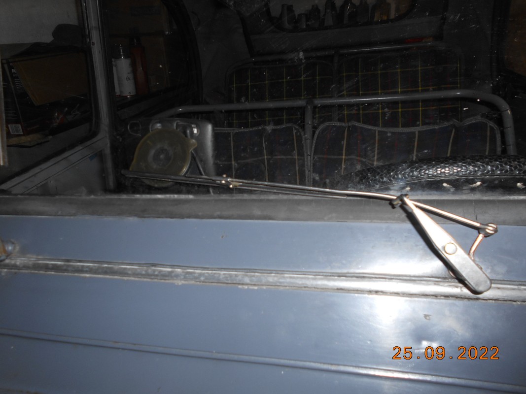

J'ai fini par les trouver ces fameux hyperbalais !! Le débattement est réellement maxi ! De plus compte tenu du chemin plus long à parcourir, la vitesse est améliorée !!
Celui de gauche est à fond tout comme celui de droite ! Impressionnant !!
A fond à gauche.
A fond à droite. (inversé qd on est au volant)
Ca balaie largement plus et donc largement plus vite !!

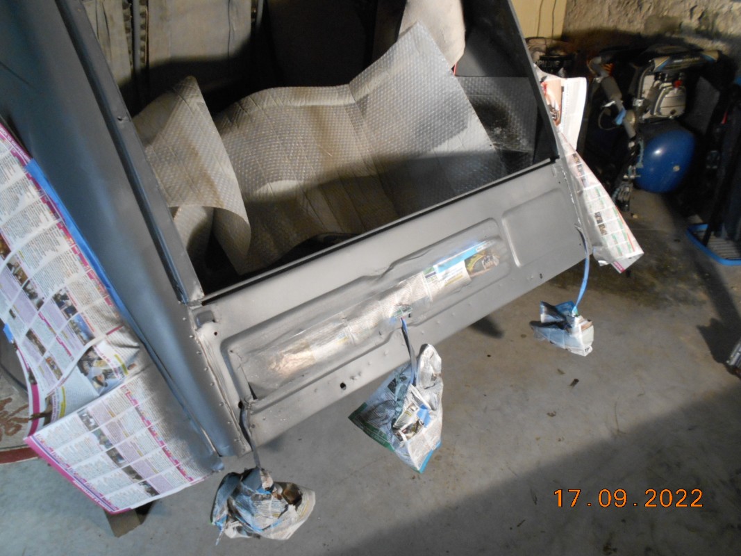

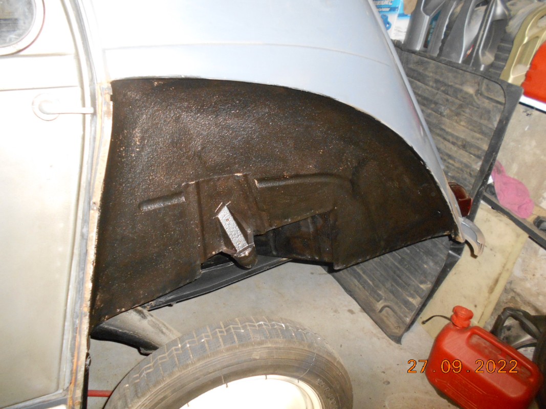

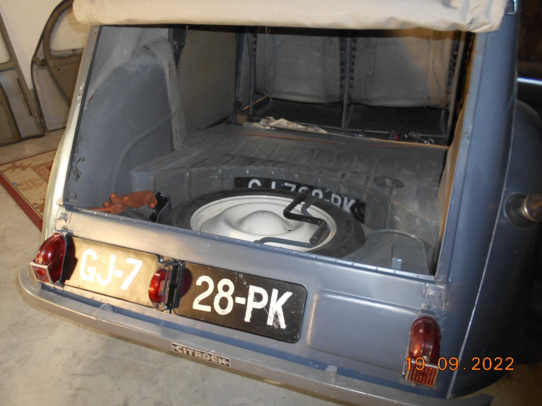

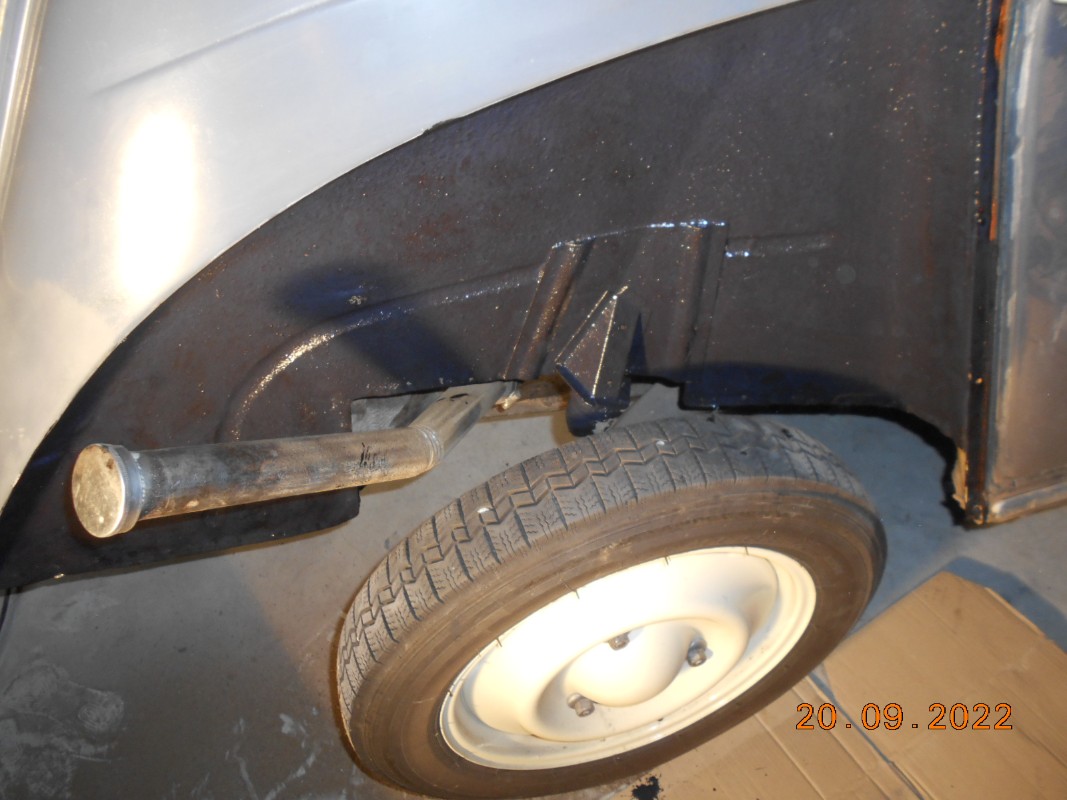

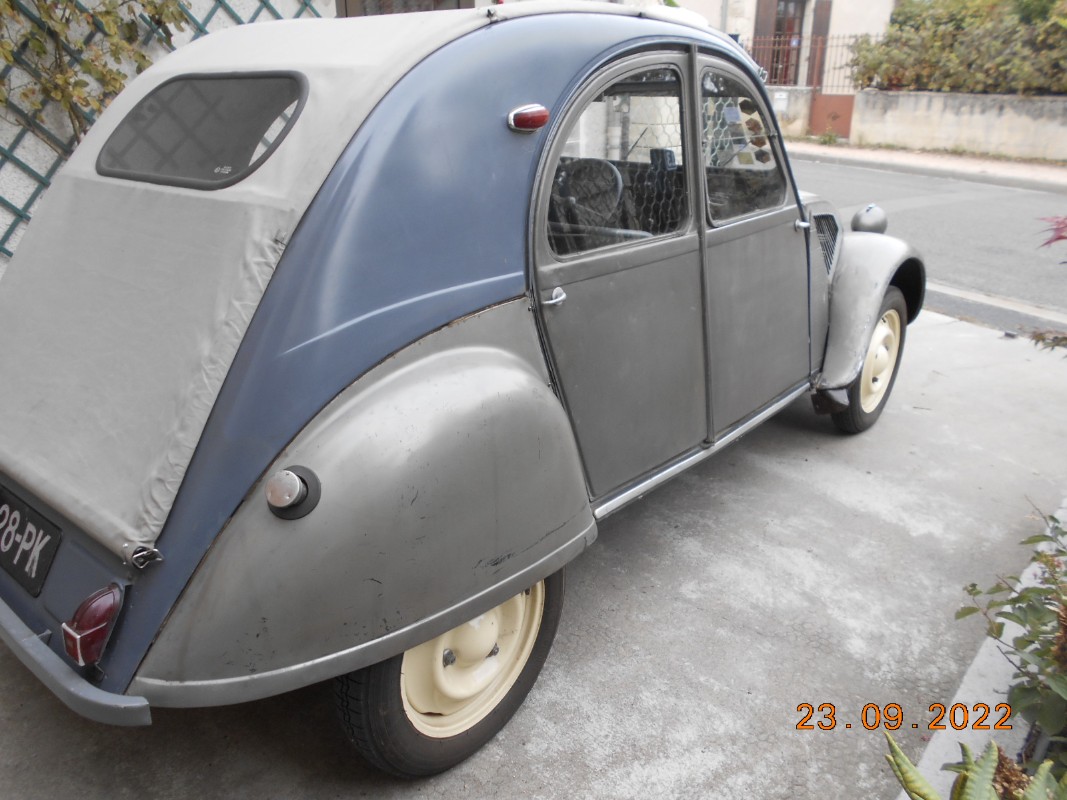

Ai installé les pièces de carrosserie ailes et portes de ma A sur mon AZ (uniquement pour tester les couleurs de l'ensemble). Du coup en ai profité pour enlever toute la boue séchée et la rouille sous les ailes arrière !
Le goulot de remplissage a également été changé car le tube de mise à l'air n'était plus présent.
Messages : 17165
Re: Réfection 2cv AZ 1955
Il parait que les bains de boue, c'est bon pour la santé. En tout cas, ça protège de la rouille. L'intérieur des ailes est nickel !!

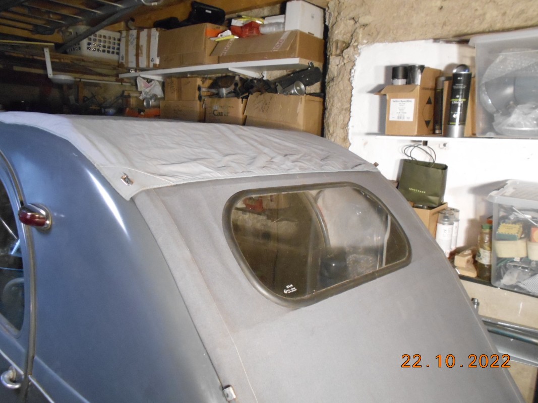

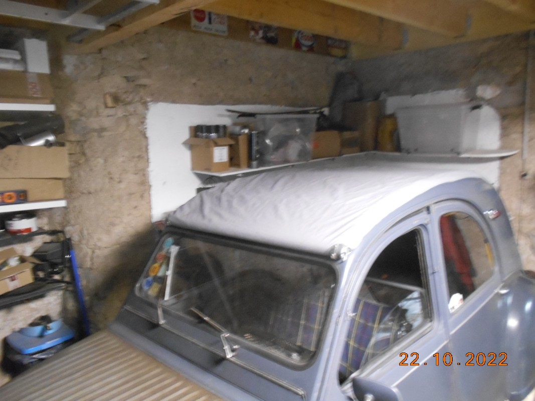

Dernier petit cadeau pour cet hiver:
Une sur capote ! On sait jamais je ne suis pas certain de l'étanchéité !
Messages : 17165
denis56 a écrit : 24 oct. 2022, 12:23 Une sur capote !
De l'accessoire "officiel", j'imagine ?
Messages : 1605
Qu'entends tu par là ??
Messages : 17165
denis56 a écrit : 31 oct. 2022, 14:21 Qu'entends tu par là ??
Elle vient d'un accessoiriste de l'époque ou c'est une sur-capote que tu as faite toi-même ?

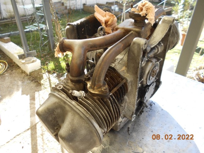

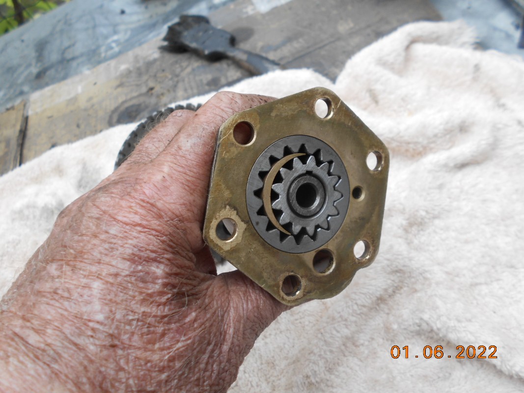

Je remonte ce vieux post !! En effet à l'époque, et pour gagner du temps, j'avais changé moteur et boite en avais prévu de refaire ces éléments !
Alors j'attaque la réfection du moteur de manière à ce que cette voiture soit "matching" à 100%, et l'on commence par le démontage !!
denis56 a écrit : 24 janv. 2022, 15:40
denis56 a écrit : 18 janv. 2022, 17:41 Les deux boites sont identiques !
Au premier plan la dernière que je suis allé chercher, derrière, celle de la voiture que je vais prendre le temps de démonter, pour trouver d'où vient ce bout de dent tombé avec l'huile lors de la vidange !
L'autre je la bichonne et elle va être installée dans la voiture. Du coup je vais avoir l'ensemble moteur/boite à refaire et à installer plus tard !!DSCN1791.JPGDSCN1793.JPG
Par contre je ne suis pas parvenu à desserrer l'écrou du volant. J'ai fait sauter l'arrêt, je me suis muni d'une clef à douille de 24 longue, j'ai bien compris que c'est un pas à gauche, mais ça ripe...
Vais sans doute l'exploser !!
Bon il a suffit d'utiliser une clef à chocs et tout est démonté !!

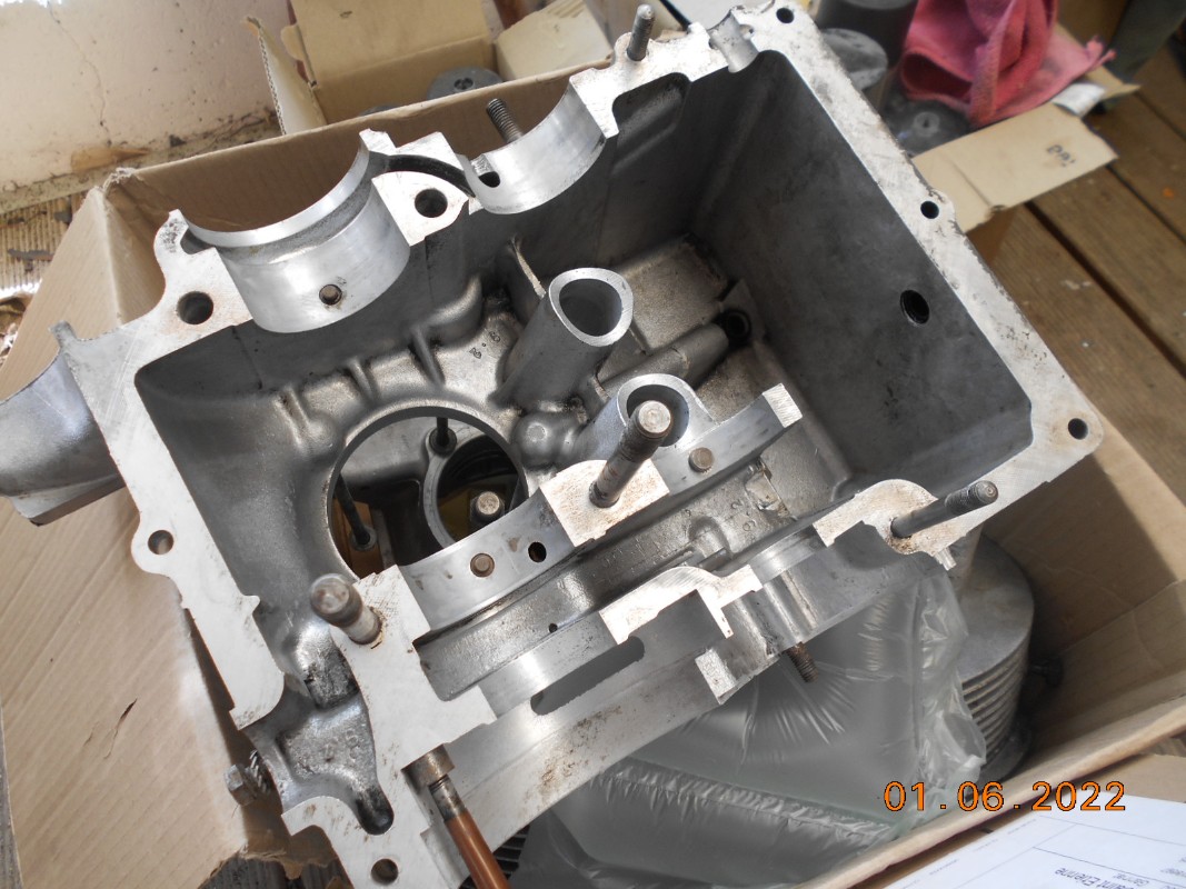

Cela commence par l'ouverture !!
Je vous ai fait grâce des séances de démontage et de nettoyage !
Messages : 1605

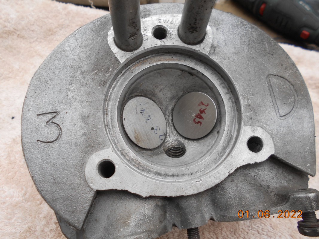

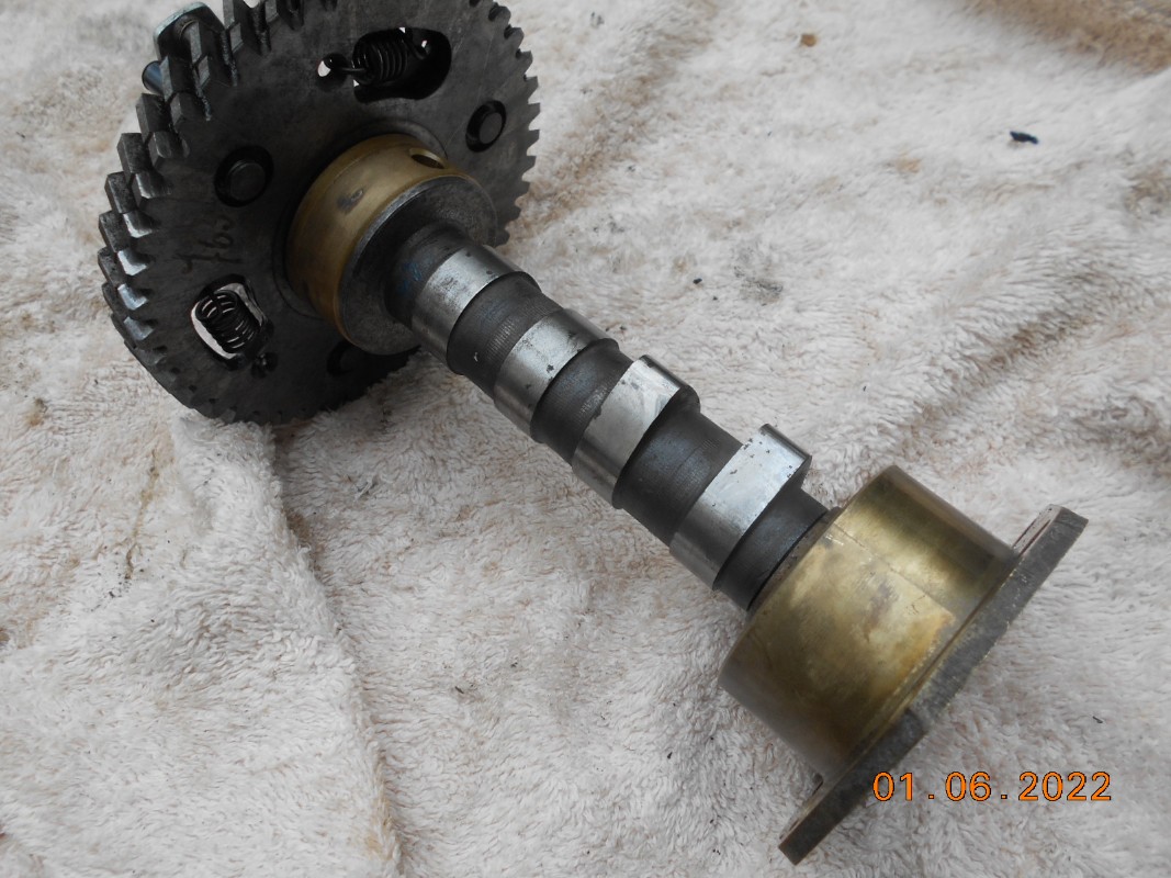

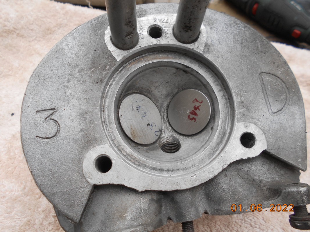

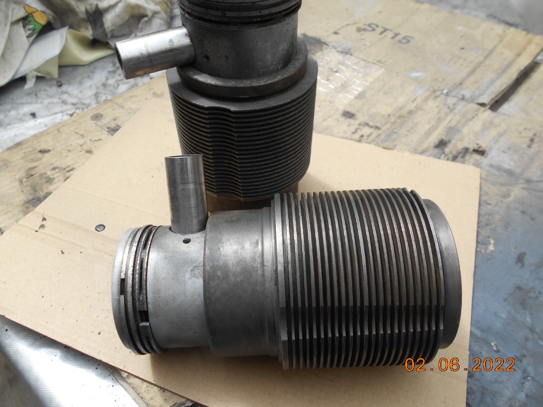

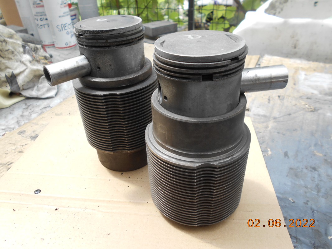

Rodage soupapes neuves, mais surtout changement des chemises/pistons pour remettre des cylindres à petites ailettes conformes à l'époque. Bien sur la segmentation est neuve !
