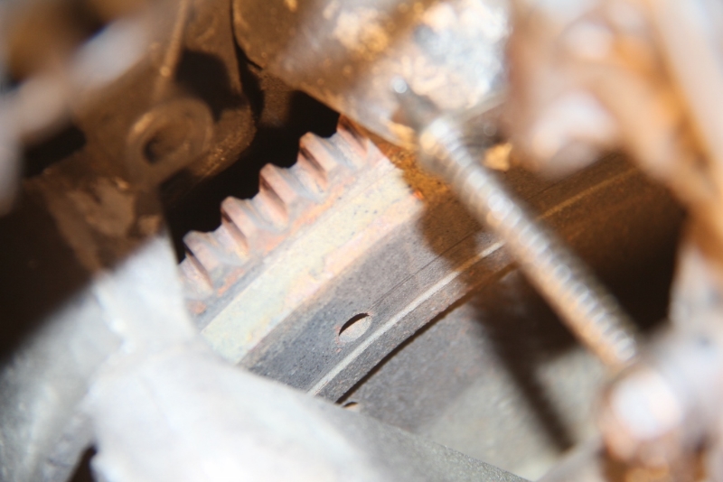

voila une photo du moteur je ne sais pas si on voit bien?

A parement tu a un embrayage classique ,il y a pas de tambour centrifuge. :salut:
si tu a pas de manivelle tu mais la première, et tu pousse la voiture sans le frein bien sur ,si tu arrive pas a la pousser,tu a un classique
si tu arrive a la pousser,tu a un centrifuge. :salut:
