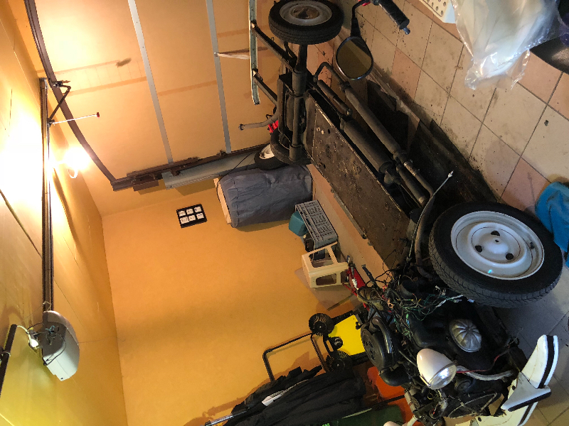

Bonjour a tous
Voici le moment venu pour notre belle de ce faire encore plus belle !!!
Comme tout 2CV la notre aussi est attaqué par de la corrosion au point stratégique et habituelle entend donner que l'ancienne proprio roulait tout les jours avec été comme hivers pour allez au travail.
Mais en règle général elle semble pas trop attaqué 3-4 point important
Notre pauvre mémère qui avait donc l'habitude de rouler démarrerai plutôt bien et roulait bien aussi un petit réglage carburateur ne lui aurait pas fait de mal. Mais voila qu'après un petit hivernage elle ne semble plus vouloir donné de signe de vie changement de bougie,batterie charger,un peux de mélange dans les cylindres... Mais rien na aider a réveiller notre mémère nous avons donc décidé de la démonter et de la refaire de A-Z !!!

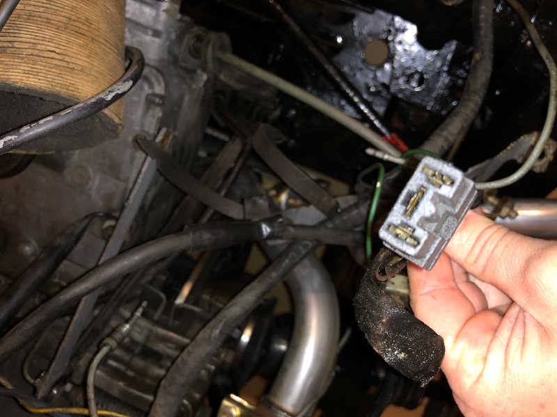

Si c’est ta première restau, je te conseille surtout pour la partie électrique prend des photos et des notes avant démontage,
çà te fera moins de perte de temps au remontage.

Mais concernant l'électrique j'avoue c'est ce qui fait un peux le plus peur surtout qu'il faut absolument tout refaire (l'électrique a été un peux bidouiller
il me faudra surement tout l'elecrique neuf

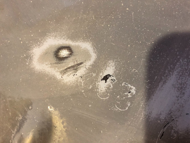

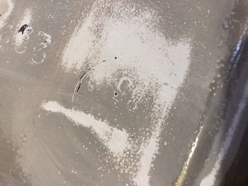

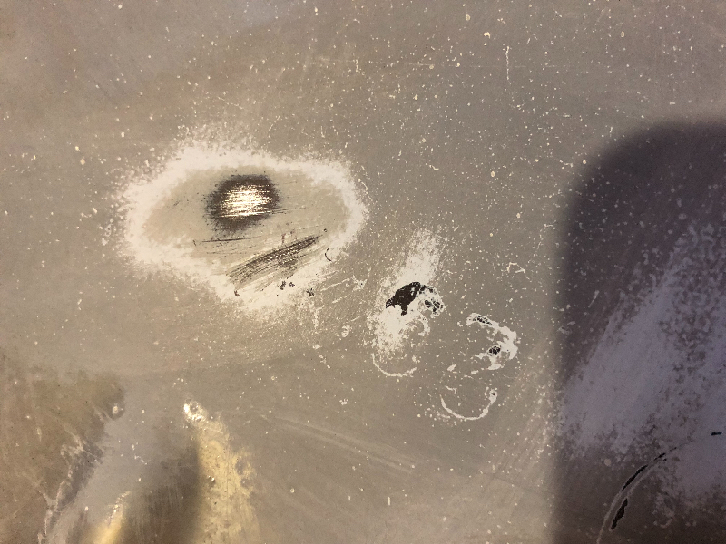

Aujourd’hui j’ai un peux gratter et j’ai découvert cela [img] [/img]
Malheureusement c’est tout ce qui reste
Lisible
Lisible

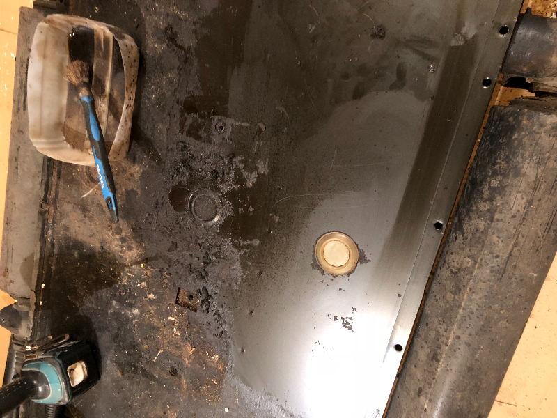

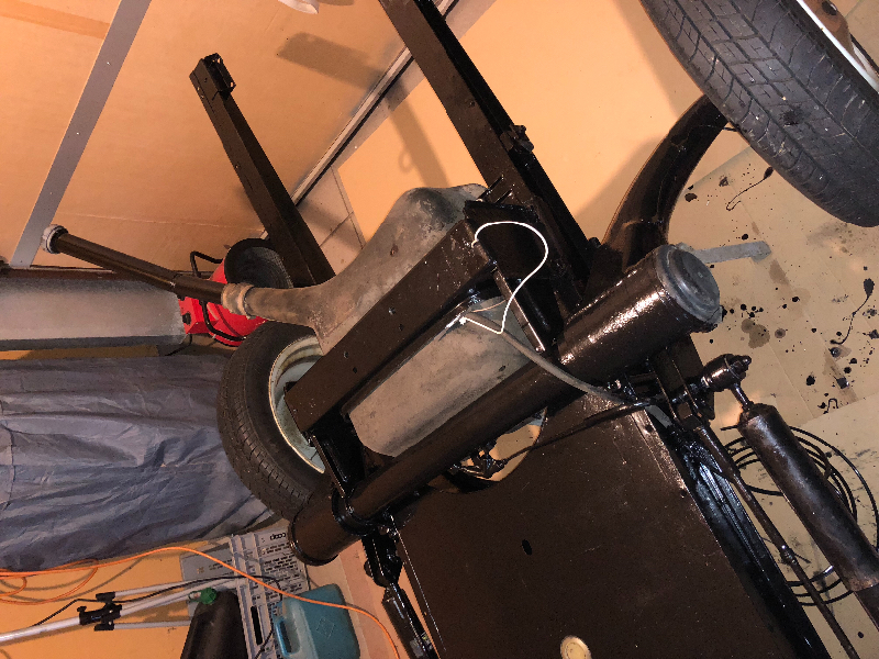

Aujourd’hui c’etait Nettoyage du châssis qui était complètement crasseux au nettoyant frein
C’est une horreur a nettoyer et je pense franchement que c’est de la cire pour corps creux qui a était Pulvérisé sur l’exterieur

Oh Yes, your picture displays a nice new looking flat metal construction bottom plate of your chassis, were you have cleaned it.... removing all this protective coating .... is INVITING RUST to FORM..
Years ago all new vehicles were under sealed, mostly at the purchasers cost.... when I was in the Trade a Car would cost £ 60.. this is 1953 period.. it was a rubberised spray on job.. but it did what its intended for protection... against the weather under side of your precious vehicle.
New vehicles of todays society, are recycled Corned Beef or Can Drinks metal smelted down into new materials the eventually turn up again as Cars.. supported by Plastic waste recycling materials , the same formula ....thats todays World .. in a quick analysis .
Get yourself a Couple of Gallon Tins of WAX OIL...the cost will be £ 10. and thicken it on every were underside..... if you Run over some body.... the Wax will help slip them out from under your 2.C.V. easier. and you wont see Rot forming after you follow my words of knowledge.

Hey
actually remove it invites rust to this formed yes !!!
But this wax is only on the top and only on the middle of the frame and view that we will treat all the chassis with anti-rust paint better your all do
moreover this wax is not hard and sticky
thank you for the advice

Le garage est chauffer donc sa va le faire
1 semaine sa me va je peux que bosser sur la Deuch vendredi samedi dimanche le reste faut travailler
La tournée comme un poulet j’y avais penser
Mais penser vous qu'il est possible de pulvériser du Rustol owatrol au pistolet de cire creux ?

Suite de la restoration
Le rustol owatrol a été injecter avec un pistolet à corps creux j'y est mis une bonne dose et j'ai vérifié avec un endoscope y en a bien partout et apres 1 semaine c'est encore un peux collant mais sa commence a être sec (garage à 17°)
Aujourd'hui j'ai reçu une belle palette de chez méhari 2cv club avec qu'elle que pièces qu'il me fallait
Pare-brise +joint,échappement complet,disque,plaquette,soufflet..... et plein d'autre choses
Ce week-end je vais essayer de faire la 1 re couche de peinture rustol cip

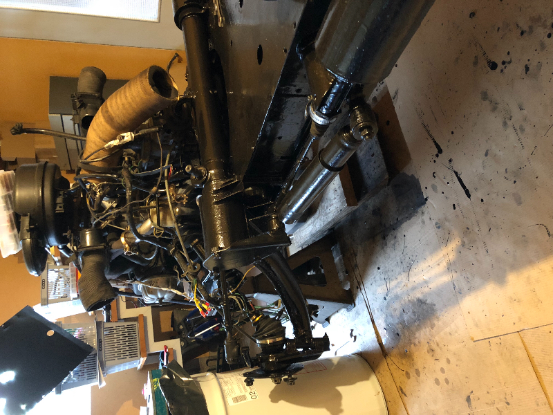

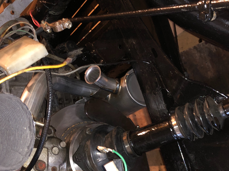

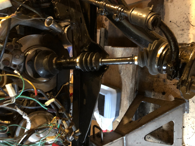

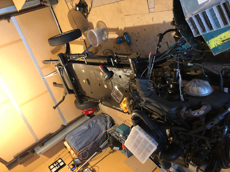

Entre les vacances au Ski et la famille pas trop le temps de poster des nouvelles
En tout cas sa avance et on commence le remontage
- corps creux rustol owatrol + rustol deco
-Extérieur 2 x rustol cip + rustol deco (noir)
-tout les soufflet de cardans
-frein
-échappement
-câblage
-vidange moteur +boîte

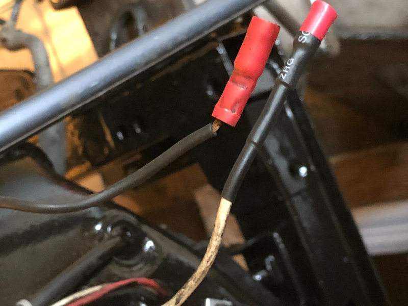

Et le câblage qui était fait mais pas très bien
En haut l’ancien en bas le refait
-frein
-échappement
-câblage

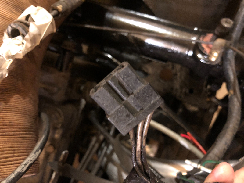

Cette aprem j’ai commencé tout l’electrique
Malheureusement j’ai remarquer un prise que j’ai pas sur le nouveau faisceau
Avez vous une idée à quoi est utilisé cette prise ?

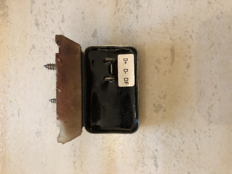

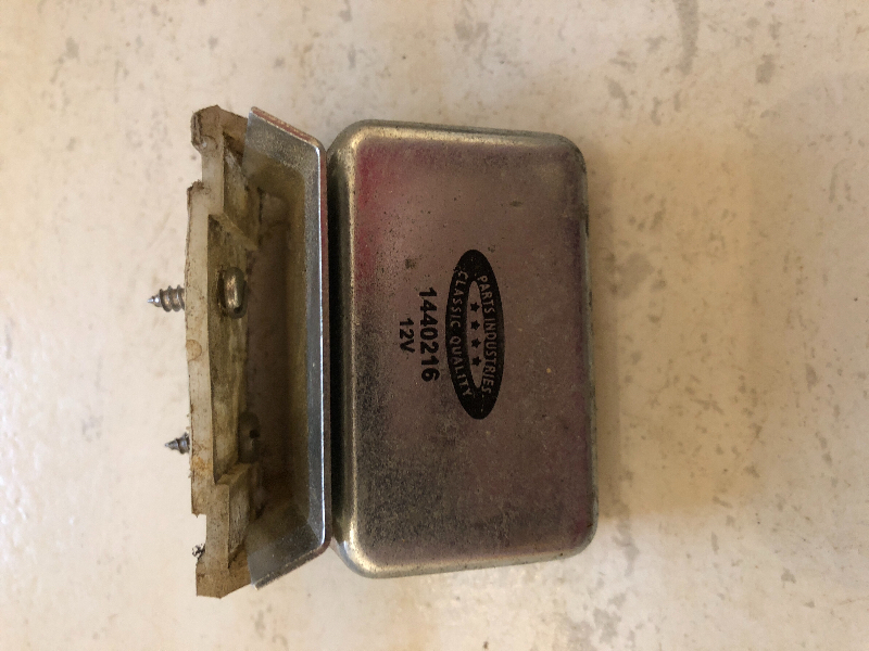

Re: Restaurations de la 2CV6 de Vio68
Ok j’ai fini par me rappeller ou allait cette
Pièces mais à quoi sert cette pièces ?
- RICMAN41
- Messages : 3325
- Âge : 53
- vio68
Ah ok !!!
Malheureusement sur mon nouveau faisceau j’ai pas le même branchement
