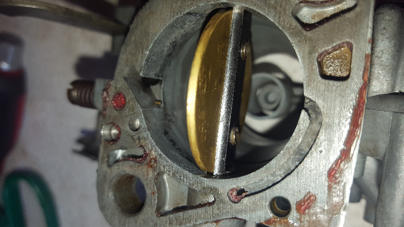

concernant le papillon, j'ai 4 trous de progression. au repos le papillon est au raz du 1er en partant du bas.

Pour ton papillon, carbu retourné donc coté semelle tu ne dois pas voir le 1er trou de progression et si tu actionnes d'un mm la patte d'accélérateur tu dois découvrir ton 1er trou de progression . C'est bien le cas.

Salut les copains,
ben c'est pas ça
c'est encore pire. suite à la dernière manip, c'est tres dur de démarrer à froid, le voiture s'emballe immédiatement apres démarrage. je dois avoir une prise d'air quelque part.
j'avais positionnée le papillon au repos au niveau du 3e trou de progression (y'en a 5 sur mon carbu)
devissé 3 tours vis de richesse et vis de balayage d'air.
j'ai re-controller l'allumage (ecartement des rupteurs + avance à la pige)
je n'ai pas de prise d'air au niveau du pied de carbu
je vais essayer de me procurer un autre carbu hitsoire d'isoler la panne.
1 règle la vis d'air vissé a font doucement ,puis la desserrer de deux tour et demi, çà devrait être bon pour faire le réglage.
ce que j'avais fait avec la vis de richesse,
2 fonctionnement de la pompe de reprise ,tu accélère a font en regardant part le dessus du carbu,si le jet du diffuseur sort bien .
le jet sort bien, ça s'emballe meme accelerateur relaché. j'ai une prise d'air quelque part ...
3 filtre a air encrassé,
j'ai enlevé le filtre du boitier
4 réglage des vis 0.40, point d'avance,
0.40 sur les deux cames
ya pas un deuchiste fort en carbu qui habite pres de marignane des fois :P
j'ai l'impression de passer à coté de quelque chose :boulet:
ben c'est pas ça

- jamesdv
- Messages : 21
- Enregistré le : 31 janv. 2018, 22:12
- Ma deuche : 2cv6 po 1978 - 2cv4 1973
- Date de naissance : 05 janv. 1988
- Localisation : marseille
Re: 2cv4 1973 - réglage d'usine solex 34 pics 6
Salut les deuchistes,
Hier un copian est passé. Le genre papy mecanique. 70 ans et ancien de chez citroen. 8)
Mes culbus sont ok, et l'allumage aussi.
D'apres lui, ya un blocage dans mon circuit de ralenti.
On a encore mis le carbu a tremper, mais toute la nuit cette fois.
Pas de prise d'air.
J'aurai bien teste avec un autre carbu simple corps mais je n'en trouve pas pour le moment.
Pas de prise d'air.

- jamesdv
- Messages : 21
Its alive, ALIVE !!! Changement de carbu, ca fonctionne niquel. Mon carbu avait un probleme. Sans doute un consuit bouche ou quoi. Bref. Encore mer i a tous pour vos conseils et tutti quanti
