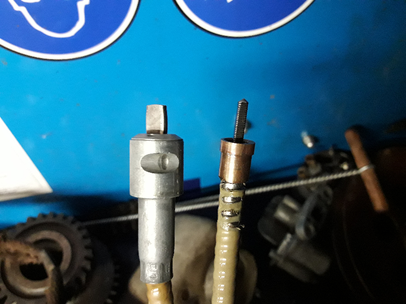

Ben du coup mon câble a rendu l’âme malgré le graissage , le sertissage de la bague en laiton coté compteur est usé et à fini par lâchè , j'ai tout démonté et tout nettoyé en attendant la mise en place d'un nouveau câble .
Que me conseillez vous comme fournisseur pour avoir un câble de qualité :???: .
