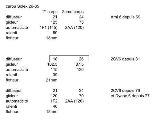

Re: Quel gicleur ?
Voici ce qu'il y a sur mon carbu :
1- petite plaque alu vissée :
12292 000
2635 CSIC
CIT 225
2- gravé entre le "26" et le "18" :
07 L0 9200

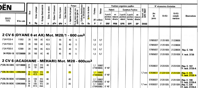

07 L0 9200
D'après la documentation des spécificités des carburateurs Solex, d'origine tu devrais avoir ce qui est surligné en jaune
A savoir les mêmes données que ce que RICMAN41 t'a dit
Corps..............1..........2
Venturi............18.........21
Gicleurs...........102.5.....87.5
Automaticité.....1F2.......2AA
Ralenti............39
Re: Quel gicleur ?
Merci RICMAN et merci Bendelareunion....
Si le primaire est donné pour 102.5, il ne semble pas aberrant que le garagiste me suggère un 110...... :pense:
De plus, je viens de passer 1h30 à parcourir les sites des différents vendeurs, et il n'y a personne qui propose du 102.5.....
Le plus proche est Cipère avec du 105.......quant au 110, on le trouve + facilement.
